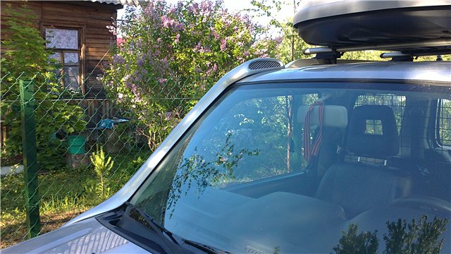

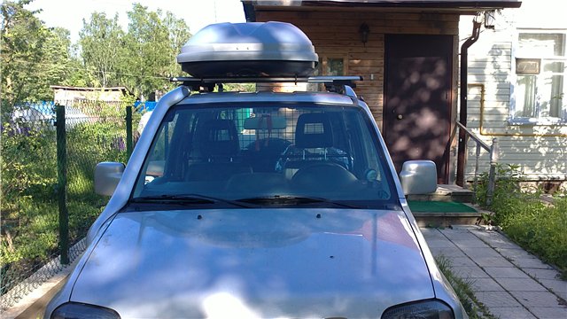

Чтобы не создавать новую тему решили выложить здесь!
Вообщем, вид имеющихся шнорхов нас не устраивал и поэтому было принято решение сделать его аккуратным и красивым! Сразу скажем, что для спортсменов он не подойдет) т.к. переезжать его машиной не стоит (ну и никто этого не проверял), а так для выполнения своей функции получилось достаточно красиво! Из технической стороны: он клееный из двух половинок, т.к. создать такую форму не из половинок оказалось достаточно сложно. Он плотно укладывается на крыло и стойку уходя на крышу, забор воздуха со стороны крыши! Для того, чтобы зимой не было проблем из-за снега, под крылом вместо улитки собрана раздвоенная система из сантех.трубы: одна труба выходит через старую дырку под капот и закрывается заглушкой, которую всегда можно вынуть и обеспечить забор воздуха из под капота, вторая труба идет в шнорх! Изначально в шнорхе не было отверстия и в него вклеили уголок, который и соединили с тройником! Шнорх приклеен, а не прикручен. Изготовили его и приклеили в мастерской, которая занимается разработкой и изготовлением деталей на спортивные машины из стеклопластика! Вроде достаточно хорошо и крепко. Снять его (в случае поломки, покраски ну и т.д.) можно будет струной. Нам его отдали в черном цвете и с небольшими огрехами в ввиде наплывов на стыках, мы его отдали в покраску и его сделали просто замечательным! Вот вроде и все!
Дивный
8 Февраль 2009
3,575
979
Jimny 2003 г.в.
Ответ: Кому шнорхель в Питере?
Симпатично.
Но, имхо, во время дождя будет полный воздухан воды =(
Волнушка
18 Январь 2010
185
71
Джимни, 2007 года, серебристая
Симпатично.
Вчера и сегодня ездили в дождь, специально залезали смотреть после поездок, все сухо... Посмотрим еще, может дождь не очень сильный был?
Симпатично, но не маловато ли у него сечение и тоже не нравится забор воздуха.
Волнушка
18 Январь 2010
185
71
Сечение большое, не знаю как посчитать, но больше чем сантех.труба 50, он же не круглый а можно сказать овальный, он плотно облегает стойку и кажется поэтому не большим! Забор воздуха со стороны крыши, сеточка находится см. в 4 где-то от крыши, так что с крыши туда попасть не может ничего! Ну и на случай водопада с неба да еще под углом, есть второй забор воздуха из под капота, который закрывается заглушкой, а это можно закрыть любой крышкой, расстояние до сеточки см. 2 от края. У многих кстати машин забор воздуха вообще направлен вперед над крышей (Туареги, БМВ - Шелковый путь), конечно, над сравнением можно посмеяться, но ведь у них так и есть!
