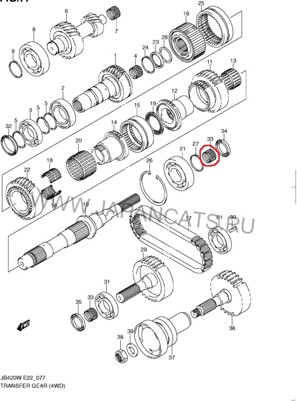

Всем привет! Возник вопрос в связи с борьбой с посторонними звуками. В движении раздается эдакий "резонансный" звон откуда то снизу. Ровно так на 2400 оборотов. В одном из посещенных сервисов указали (и показали) на "звенит подшипник на раздатке в сторону заднего кардана".
Теперь собственно вопрос. Особенно прошу ответить тех, кто сам разбирал-собирал раздатку или хотя бы рядом стоял))
Возможно ли заменить подшипник,указанный на схеме, без снятия и разборки раздатки, т.е. через отверстие закрытое сальником?
Заранее спасибо

Ответ: Шум из раздатки - цепь, подшипники?
В своём посте выше про замену сальника раздатки я писал про посторонний шум, источником которого, предположительно, является раздатка.
На фирменной СТО мастер сказал, что в подобном случае, другому клиенту, поменяли все подшипники в раздатке, но, шум/звон не пропал.
Помогла, в итоге, только замена цепи раздатки.
Хоть в раздатке стоит довольно толстая цепь, но, судя по всему, и она растягивается.
Поэтому, будьте морально готовы к тому, что звон/шум может идти не от конкретного подшипника раздатки, а от цепи.
Помимо подтёков масла, меня волновали возможные проблемы в раздатке - возможно именно из неё раздаётся посторонний гул-дребезг при скорости выше 70 км/ч.
Но сложно однозначно определить источник это гула-дребезга. В прошлом году на СТО ул. Пшеничной поднимали машину на подъёмнике (я "газовал" в салоне до 120 км/ч) и предварительно постановили - раздатка излишне шумная. Но диагноз был предварительный, тем более без реальной нагрузки раздатка и дифференциалы "шумят" по другому, чем на дороге.
В итоге, в той части раздатки, которую разбирали для замены внутреннего сальника, слесарь не заметил проблем с подшипниками.
