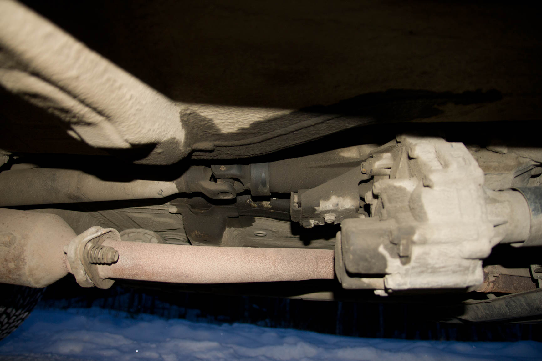

А вот если есть небольшой подтёк от сальника к заднему кардану, но уровень в раздатке был даже выше, потекло из пробки. Это как? Уровень проверял сам год назад, когда поставил везде новые пробки. Получается закачал больше, или нагретое выше уровня? И вопрос - могло ли давануть разово из-за жары или скорости через сальник и он в идеале, если уровень за год не ушёл, а даже выше :)?

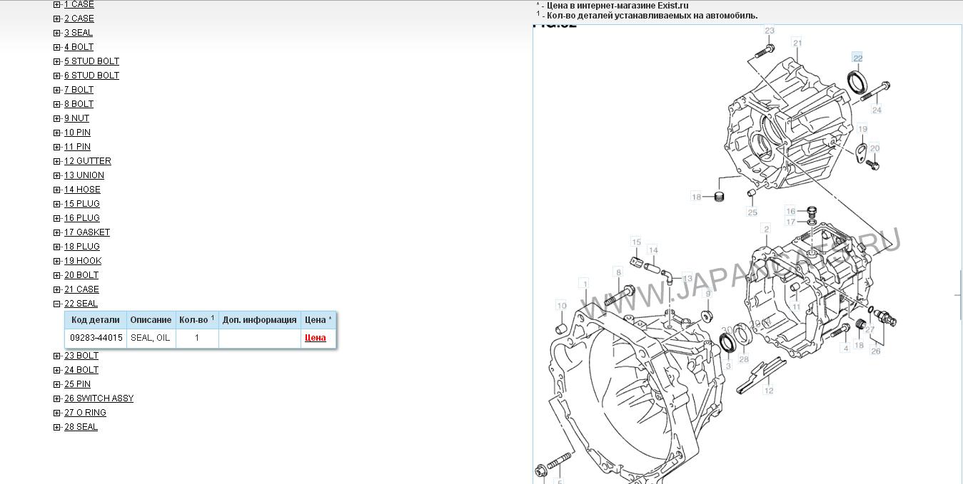

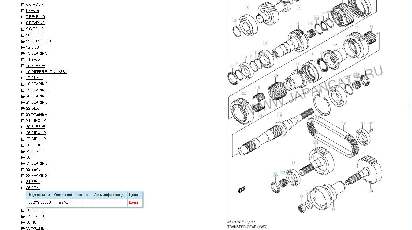

Камрады, требуется ваша помощь!
Как я понял, при течи сальника РК заменяется поз.22 (09283-44015 Сальник раздаточной коробки).
Далее на сл. рис. есть три сальника:
поз.35 (29283-66J20) сальник переднего КВ
поз. 34(29283-66J30) сальник заднего КВ
и вот есть ещё поз. 32(29283-66J40) с названием из exist-a: Сальник раздаточной коробки
Правильно я понимаю, что это один и тот же сальник на разных рисунках и 09283-44015 это более современная модель этого сальника??? 1.JPG 2.JPG
p/s Если нет спец. оправки, что можно использовать в качестве оправки при установки нового сальника?

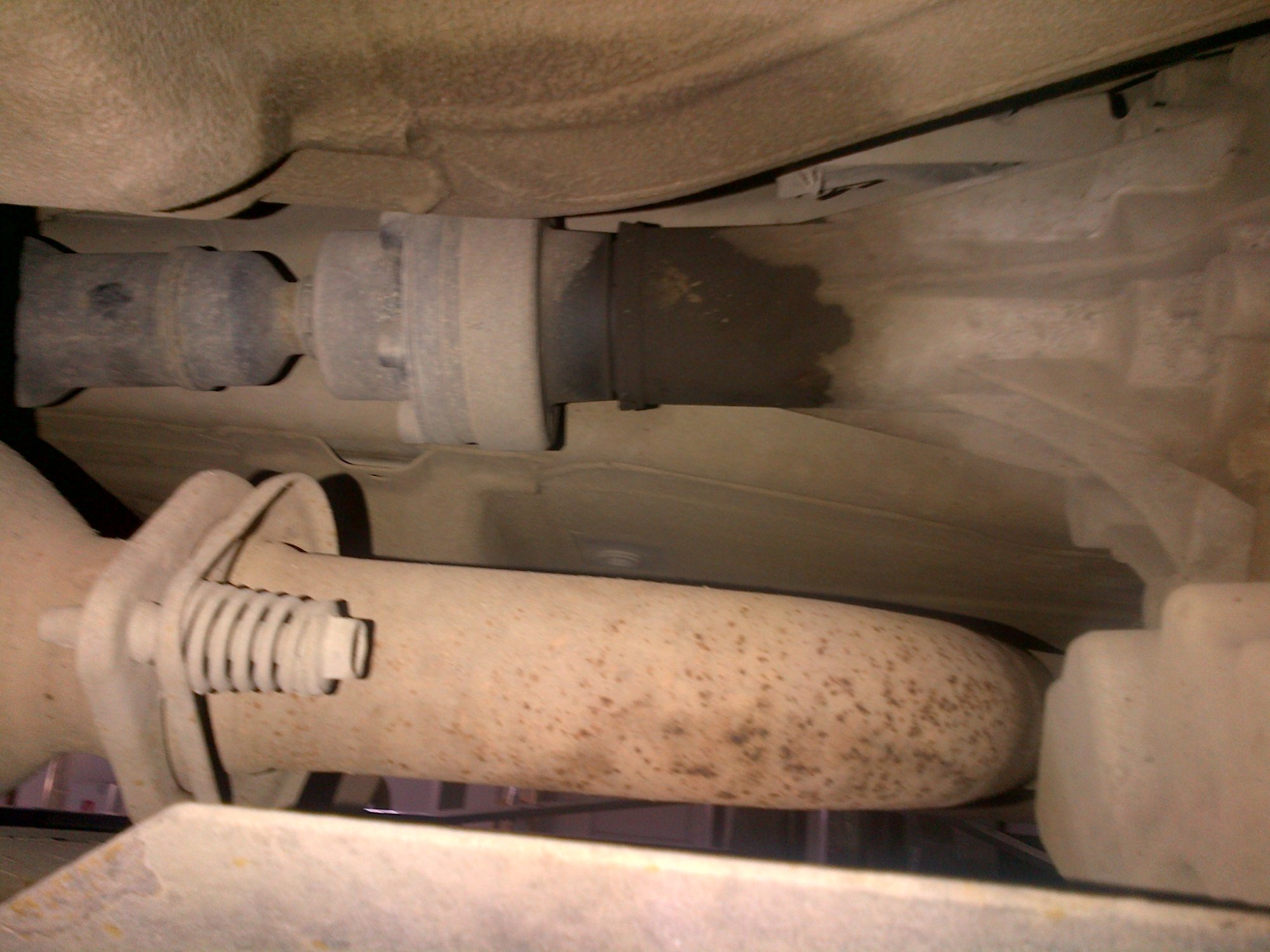

Обнаружил вот такую картинку, подскажите, менять сальник или это "давануло" и больше не будет?
А вот, кстати, моя история. Года три назад так же обнаружил течь из под сальника кардана. Заказал по экзисту сальник, в погожий денёк поехал на яму, снял кардан, начал примерять новый сальник, а он не подходит! Другие диаметры, уж как так получилось, не знаю, но сальник реально другой. Хорошо что старый не выковырял ещё из раздатки. Ну думаю ладно, собрал обратно. Закажу думаю новый и поменяю. А он взял и перестал течь! 70 тысяч км уже с того момента проехал и не течёт! (тьфу-тьфу-тьфу)
Вот такая картина была
Вот и я подумываю, может быть вначале понаблюдать, тем более, что уровень масла в раздатке в норме
Хотя до этого случая тоже было небольшое "запотевание"....
Посмотри сапун, может он забитый.

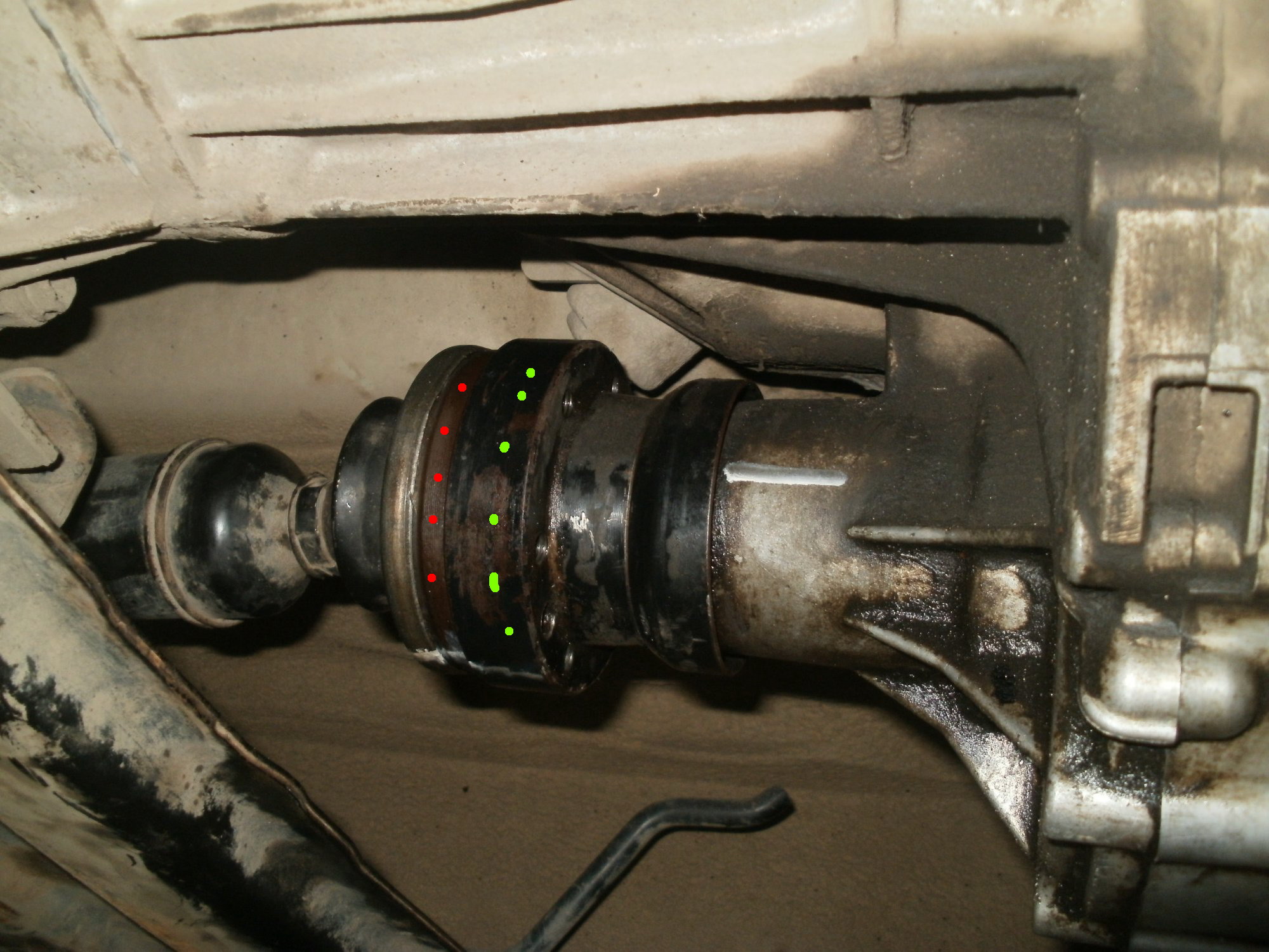

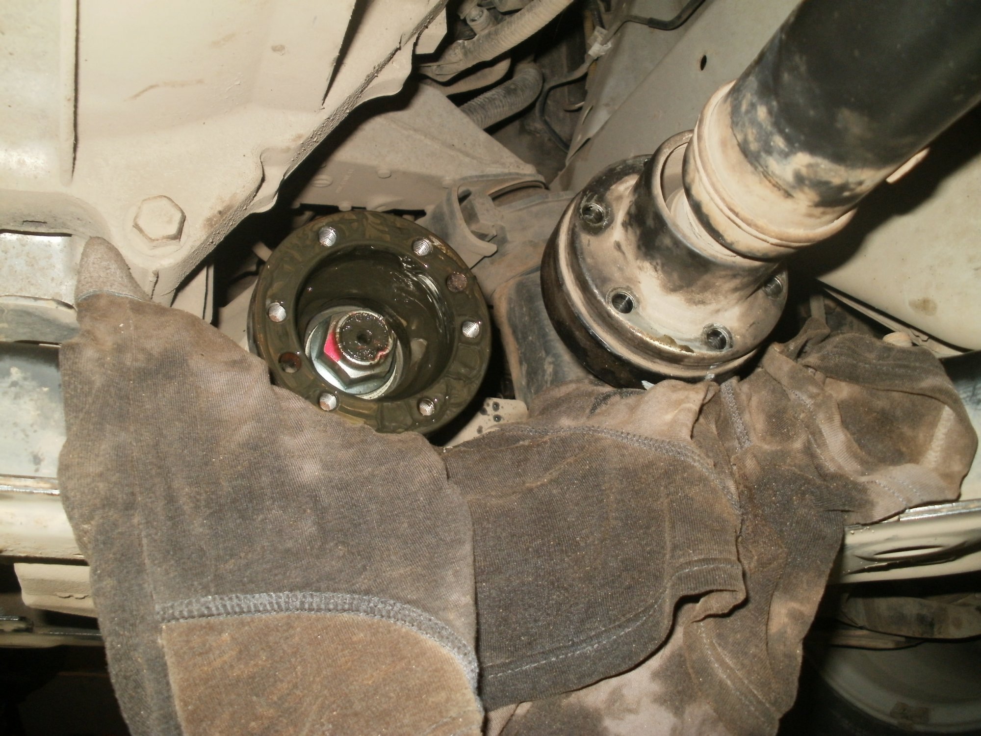

Прошу помочь советом. Потек сальник раздатки со стороны переднего карданного вала. Открутил шесть болтов карданного вала со стороны переднего дифференциала, и шесть болтов карданнго вала со стороны раздатки. Поставил метки на кардане. Со стороны переднего дифференциала кардан отсоединил без проблем (первое фото), а вот со стороны раздатки не могу отсоединить (второе фото). Пробовал выколачивать киянкой, не выходит из раздатки. Вопрос как вытащить передний кардан из раздатки.

Судя по фото у тебя фланец сидит либо на гайке либо на стопоре, раз тебе не снять скорее всего шрус немного залип во фланце постучи аккуратно молотком. Либо закрути 2-3 винта к переднему редуктору и попробуй на подъёмнике включить первую передачу кардан должно повернуть во вланце который в раздатке
fanat 77
16 Июль 2016
Сузуки
Спасибо за советы. Сегодня заменил сальник в раздатке со стороны переднего карданного вала. Со стороны раздатки я сначала постучал по фланцу киянкой, потом через медную пластину по фланцу кардана, далее сделал вороток из арматуры диаметром 8 мм. Вороток вставил в отверстия фланца (их два - отверстия) со стороны раздатки и потихоньку стучал молотком. В итоге кардан вышел из фланца раздатки. Далее открутил гайку фланца раздатки, вытащил фланец, с помощью крючка вытащил старый сальник с раздатки. Установил новый сальник. Ну и собрал все в обратной последовательности. Совет тем кто будет самостоятельно менять сальник - ставьте метки на фланце и на самой раздатке, чтобы при обратной сборке всё встало как было раньше.
