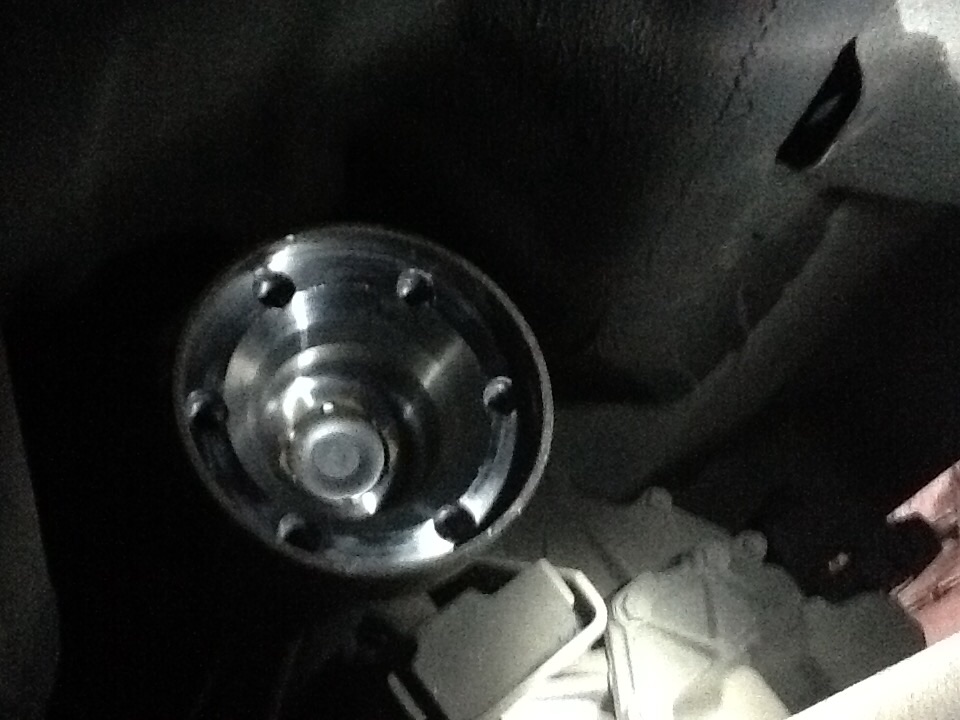

Снимаем «задний» кардан:
24.15 был откручен первый болт от фланца кардана заднего редуктора, там их 4 шт. на 17 головка и торцевой на 17(ключ), но перед тем как откручивать сделал отметки на обоих фланцах сверлом полоску. Следующим этапом вытаскиваем кардан из раздатки по шлицам. Вытащил и замотал полированную часть в ветошь. Длительность примерно 30 мин.
http://www.suzuki-club.ru/forum/attachment.php?attachmentid=17255&stc=1&d=1272430572
http://www.suzuki-club.ru/forum/attachment.php?attachmentid=17256&stc=1&d=1272430572

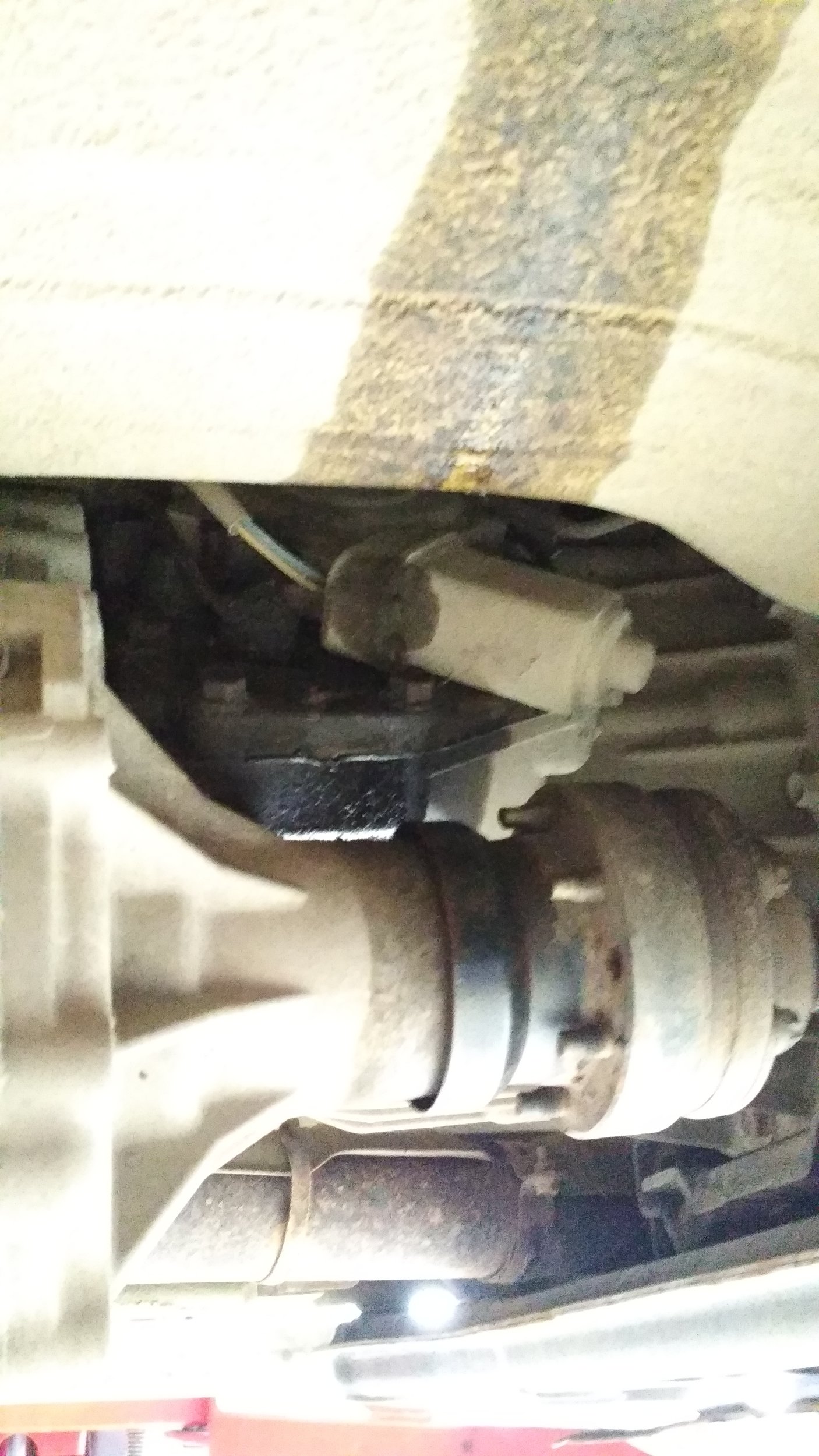

залез сегодня в яму.поснимал защитные листы.и решил менять все сальники раздатки.ничего критичного но потеет с коробки.и еще где сервопривод стоит может это сапун потеет? я не знаю там все мхом заросло.и плохо видно.
на карданы уже менял.там все сухо.пробег 152000 км. сальники заказал все 4 штуки.а менять собираюсь в сервисе.
просмотрел отчет и резко расхотел менять сам.летом еще можно было подумать.но летом не до этого.
а менять решил потому что когда потел сальник на задний кардан хотел подождать до свободного времени.но он вдруг потек.да очень сильно.тогда пришлось в срочном порядке.
езжу не много но каждый день и пробеги в деревню 500 км. туда-сюда время от времени
ну еще и масло заказал.80w90 GL 5 как по мануалу.корея вроде в жестянке 4л
может знающие подскажут что может потеть где сервопривод раздатки

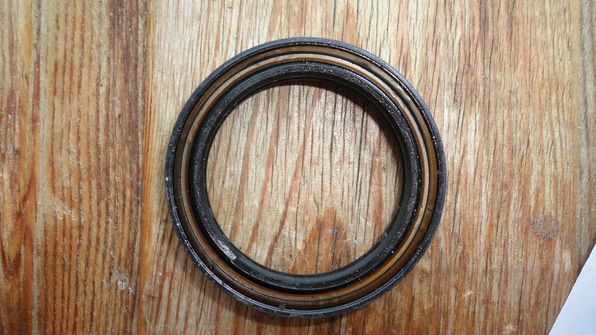

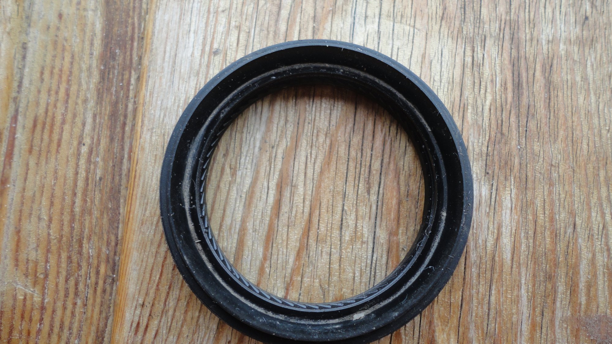

пока все сальники записаны- выложу \для коробки автомат\

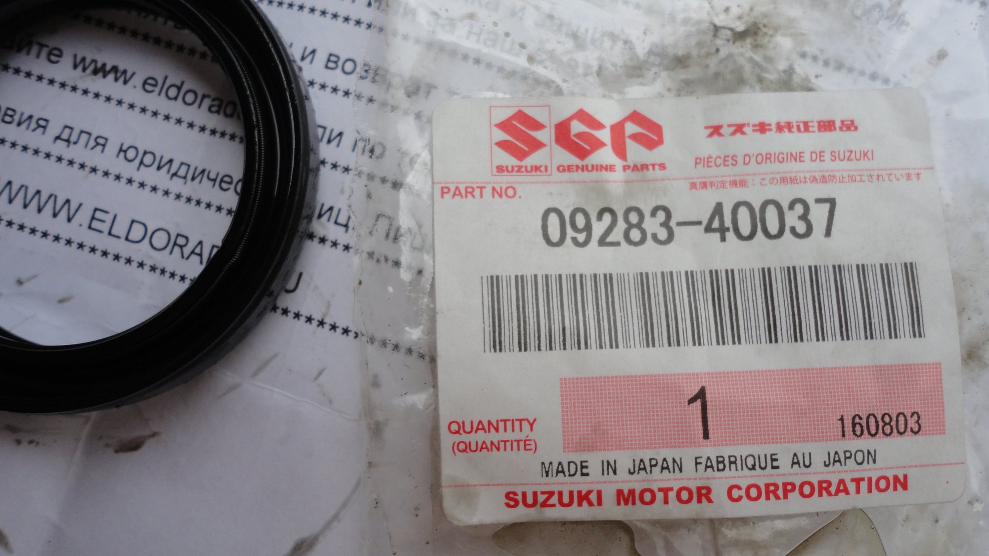

АКПП - 24771-54J30
внутр. -09283-40037
29283-66J00
29283-66J30
вроде не напутал[DOUBLEPOST=1542545391,1541859621][/DOUBLEPOST]точно не напутал.сальники поменяны в сервисе

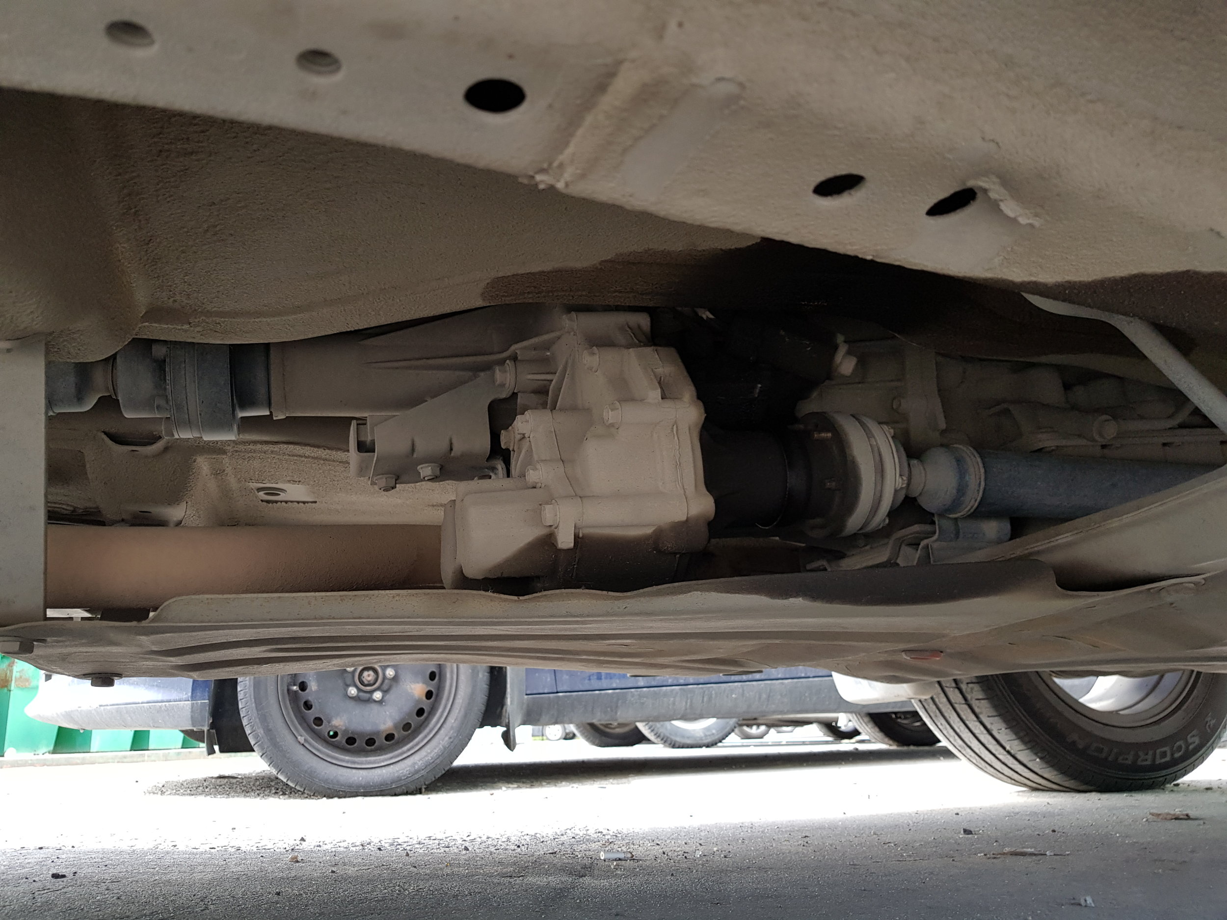

Здравствуйте!
Начал сопливить на пробеге 105тыс сальник от раздатки к переднему дифференциалу.
Машина 2,4 АТ , 5дв, 2012 последний рестайлинг с фейслифтингом
Правильно ли я нашел маркировку сальника и какой из них выбрать?
09283-40037 Или 29283-66J20
Сальник раздатки (от раздатки к переднему кардану
Нужно ли сливать полностью масло ищ раздатки?
И стоит ли заодно менять сальник от раздатки к кардану заднего дифф IMG_20190317_111901.jpg еренциала??

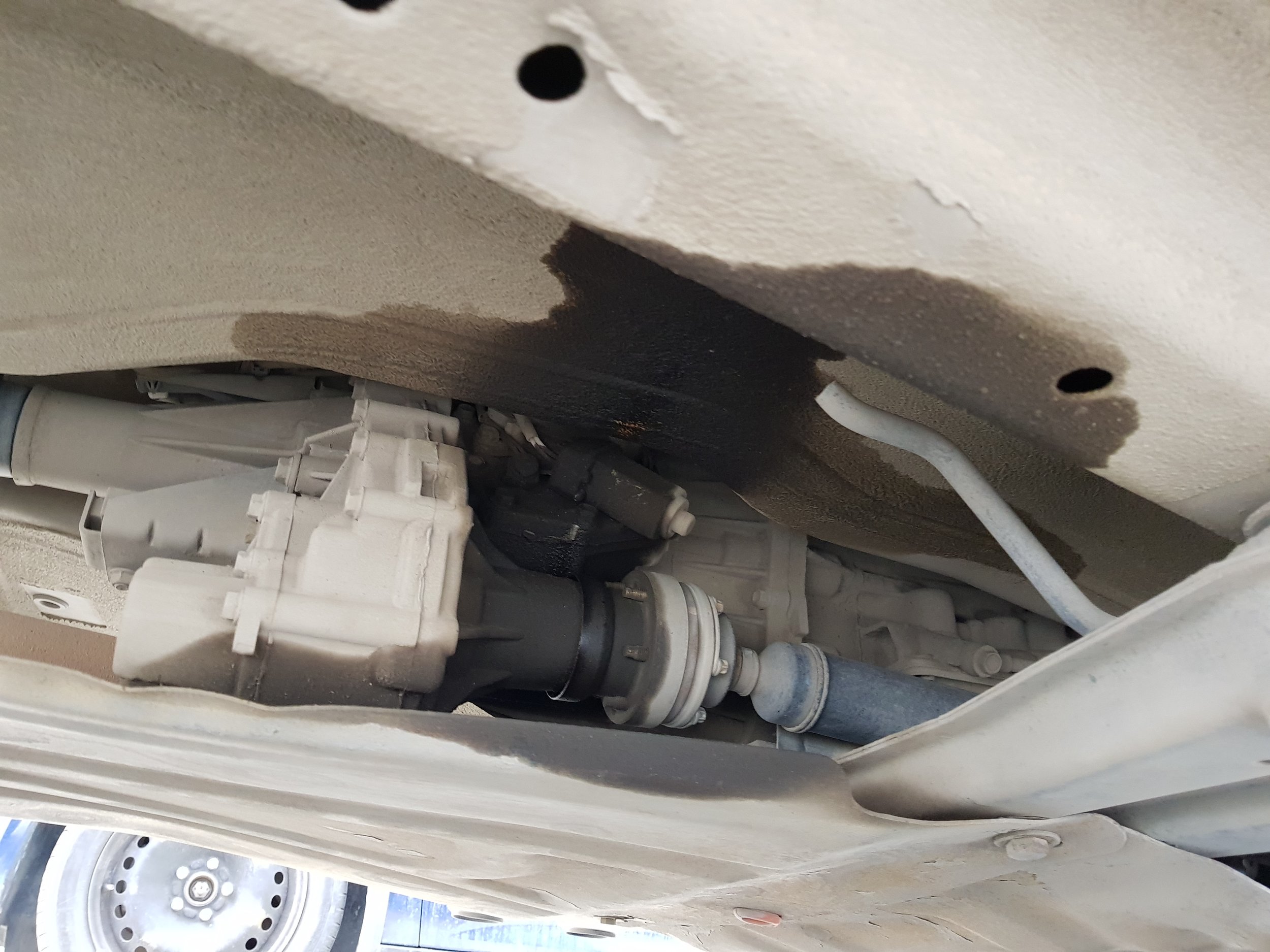

Это течет передний спальник или возможно и внутренний?
Передний, тот что в "эпицентре" пятна
Замойте грязь, смените сальник и дальше последите
посмотрите на предыдущем посте у меня подобное было, только я на начальном этапе заменил сальник Suzuki 09283-40037
у Вас возможно масла уже мало либо нет в раздатке - езжайте на СТО
xpl
11 Декабрь 2014
СГВН 2.4
Не могу понять, в автодоке и экзисте указан сальник 8 задний, а 9 передний, это что ошибка?
А вы посмотрите с какой стороны пробка раздатки вкручивается?
Со стороны кардана заднего моста- значит Имхо задний сальник и т.д.
