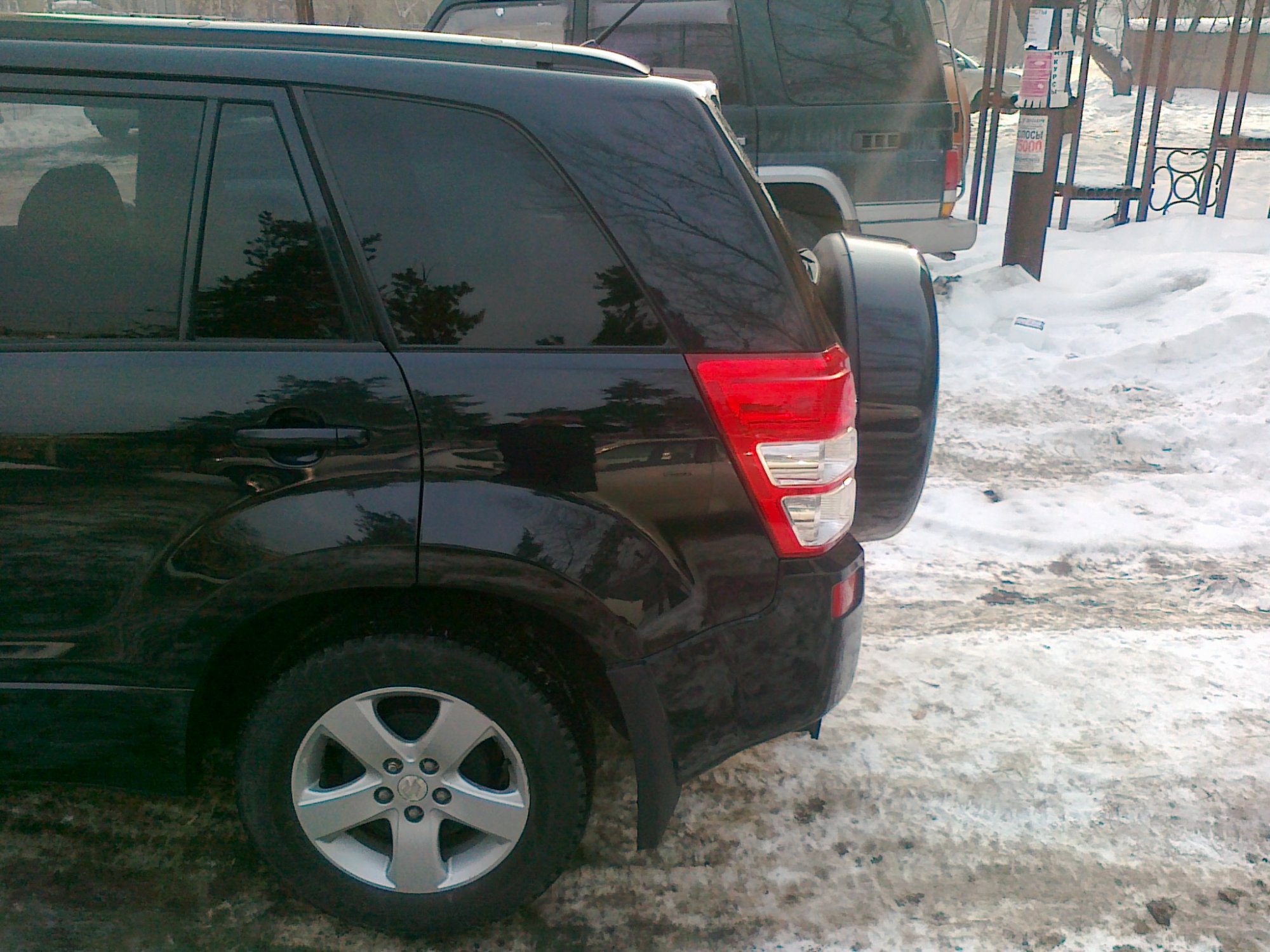

Вот фотки, правда, брызговики неоригинал - универсальные, 4-й год полет нормальный!

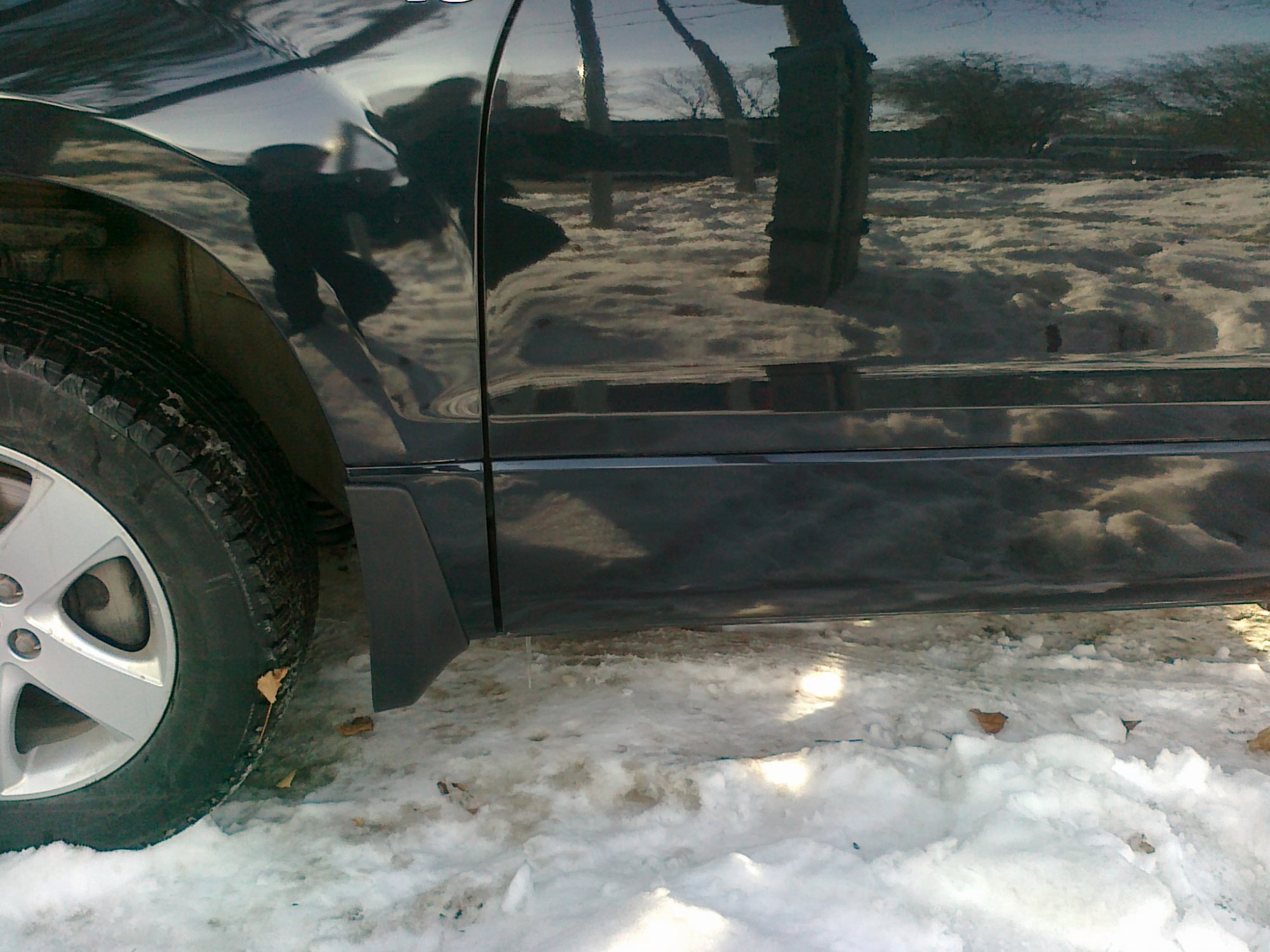

Для тех, кто не видел другого (правильного) варианта установки может показаться что так и должно быть.

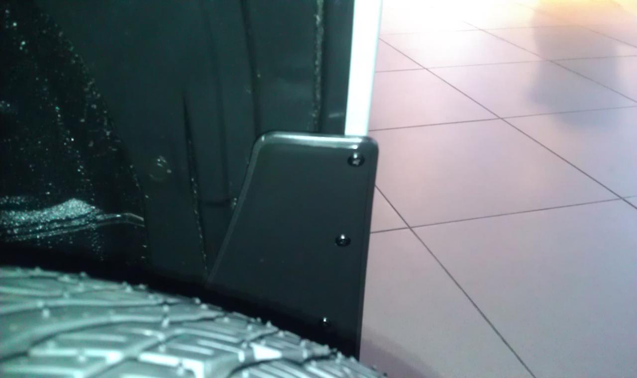

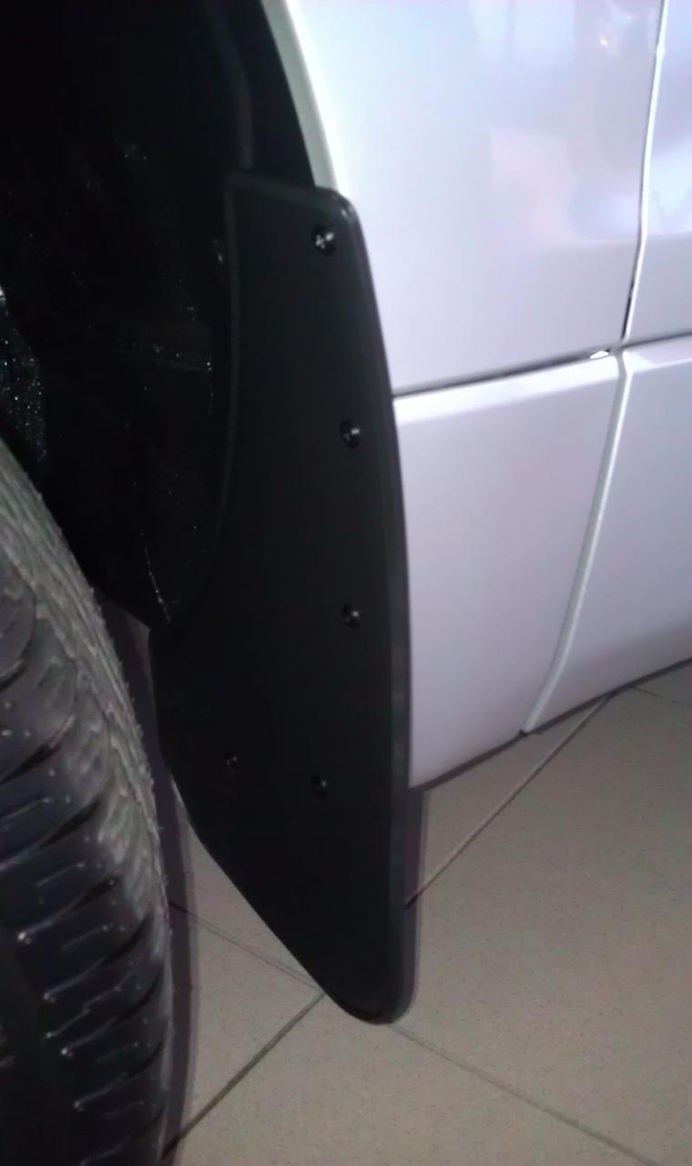

Всем привет! Год назад. перед покупкой автомобиля в магазине приобрел резиновые брызговики с буквой S. посокольку кроме саморезов в комплекте крепления ничего не шло, я привез брызговоики в салон и попросил установить. В надежде, что это будет сделано по нормальному. Но чуда не случилось, их тупо этими саморезами прикрутили к подкрылкам.. Сейчас стал замечать. что саморезы стали неплотно прижимать брызговики. попытка докрутить ни к чему не привела (по понятным причинам). Первой мыслью было купить вот такие http://tuningoff.ru/bryzgoviki-125-gv-06-suzuki-escudo-vitara-05-p-12614.html. Но почитал на форуме. что народ их легко отрывает. Встал вопрос, как по нормальному закрепить свои резиновые. Может есть мысли?

Для начала может использовать саморезы чуть большего диаметра.
и сделать в подкрылках еще большие дырки? надежнее от этого такое крепление не станет.

Ответ: Брызговики
"сделать дырки":hilarious::hilarious:Может еще просверлить их чтобы насквозь прошли да еще на болты посадить:whistling:
Резиновые как и пластиковые крепятся к внутренней подкрылке. Два шурупа идут в штатные дырки что на боковине, другие 2 просто врезаются в подкрыльник подальше от внешней стороны. Кроме всего прочего в установочном комплекте идущем с брызговиками идет комплект специальных скоб как раз для того чтобы шуруп не выкуручивался сам и они ставяться на штатные места - где дырки (прямо на эти дырки тк шурупы большого размера и на две дополнительных)/
Лично у меня вообще 6 саморезов, тк летние и зимнее колеса большие и зимой лед набирается с внетренней стороны, а летом я вообще их снимаю тк они мешают повороту колеса.Ну это лишь мой вариант.
То что крепять саморезами в боковину - надо лишь 2, и это нормально. Шурупы за 5 лет еще у меня ни разу не отошли и подкручивать их нет надобности.
Короче смысл всего сказанного - если покупаешь авторамкет а не ОЕМ части - будь готов к самостоятельной установке и не всегда это встает так как ОЕМ, но результат "ты платишь меньше" и жаловаться не кому;)

вот которые 2 просто врезаны в подкрылок не хотят в нем держаться. потихоньку отходят. Подкручивать бесполезно. а вот проспециально екрепление я не знал. продали без него.
