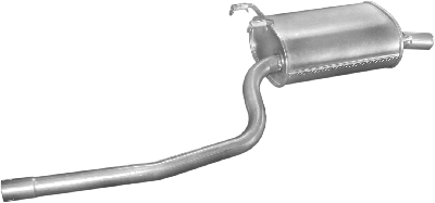

говорите про заднюю банку, а ссылки про глушитель целиком - я например заказал Walker 22781, чисто конечный глушитель, обойдётся 5 тысяч, доставка 2 недели (не спрашивайте конкретно где - не знаю, у родственника кто занимается этими делами заказал, без наценок, не вдавался в детали), можно было ещё Polmostrow 2567 за 3,7 тысяч и FORTLUFT 2567AL за 3 тысячи - но за дешевизной не погнался, первый как-то на слуху

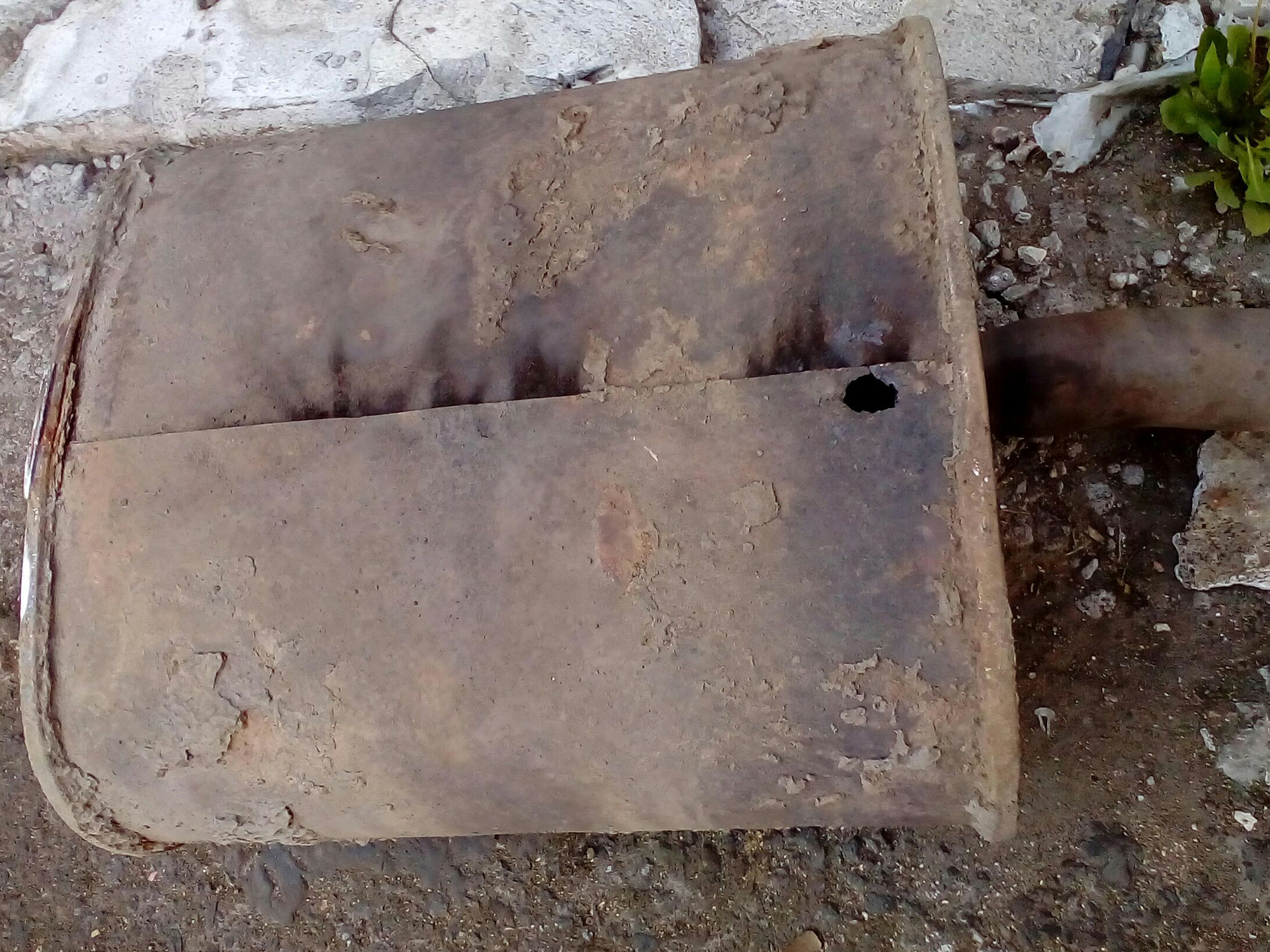

На моем экземпляре, как и многих, подгнили внешние слои глушителя, пока на ум приходит только подкрасить термостойкой краской все это дело, замедлив коррозию. Стоит оно того, или же не заморачиваться и ездить так?
Я вырезал с оцинковки и обвернул банку ,обрезал все старое сверху 2 года и вроде порядок ,ну и покрасил весь глушак .
у меня дыра во внешнем слое с сигаретную пачку - пока неохота все обдирать.
А в чем смысл обертывания жестью? Герметично, как на заводе, все равно не получится

Внутренний слой нормальный.
У меня верхняя часть на банке была нормальная я с оцинковке сделал и обернул и на хомуты которые тоже с оцинковки но потолще и на болты все герметично ,верхняя часть это экран .

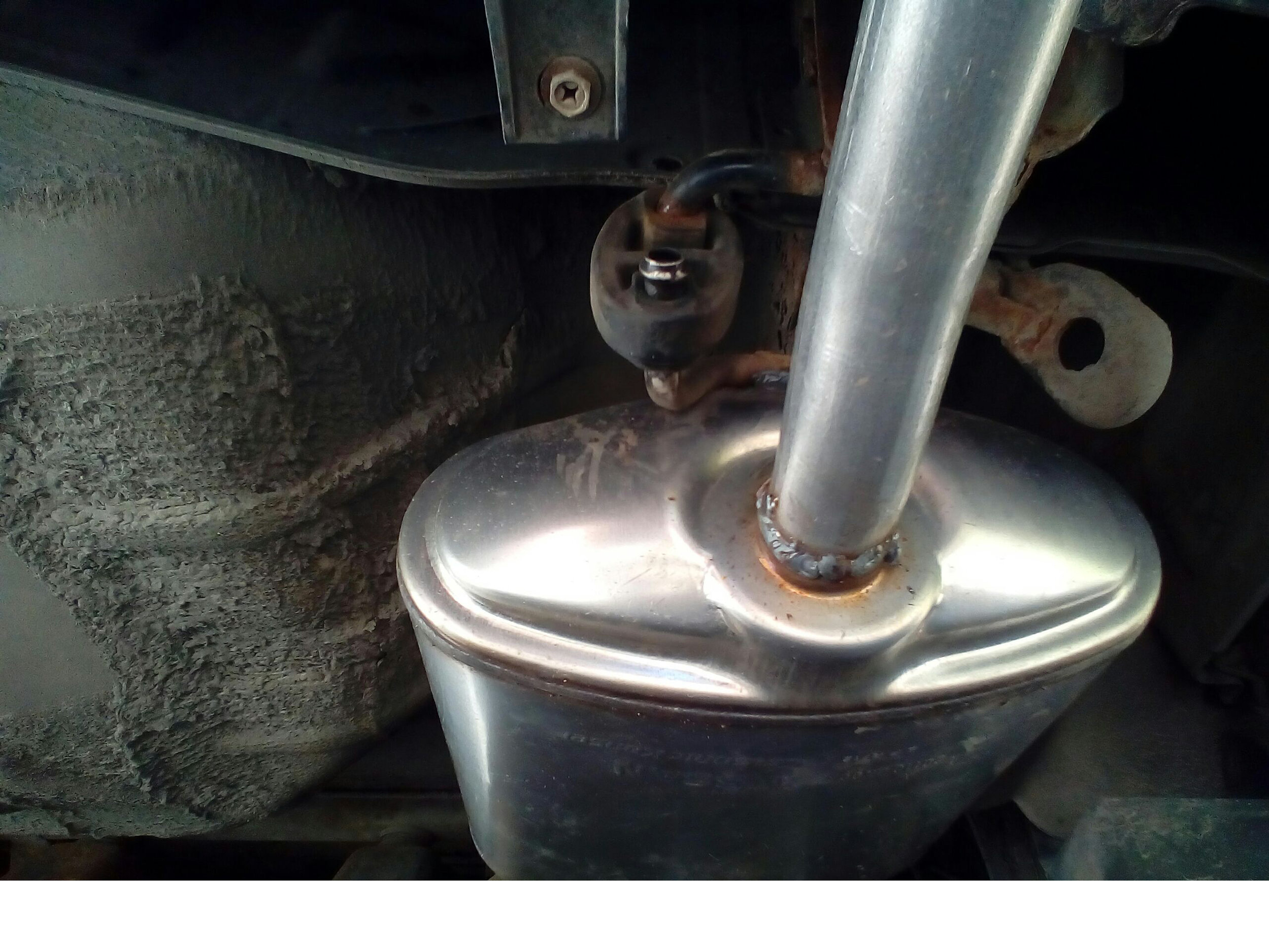

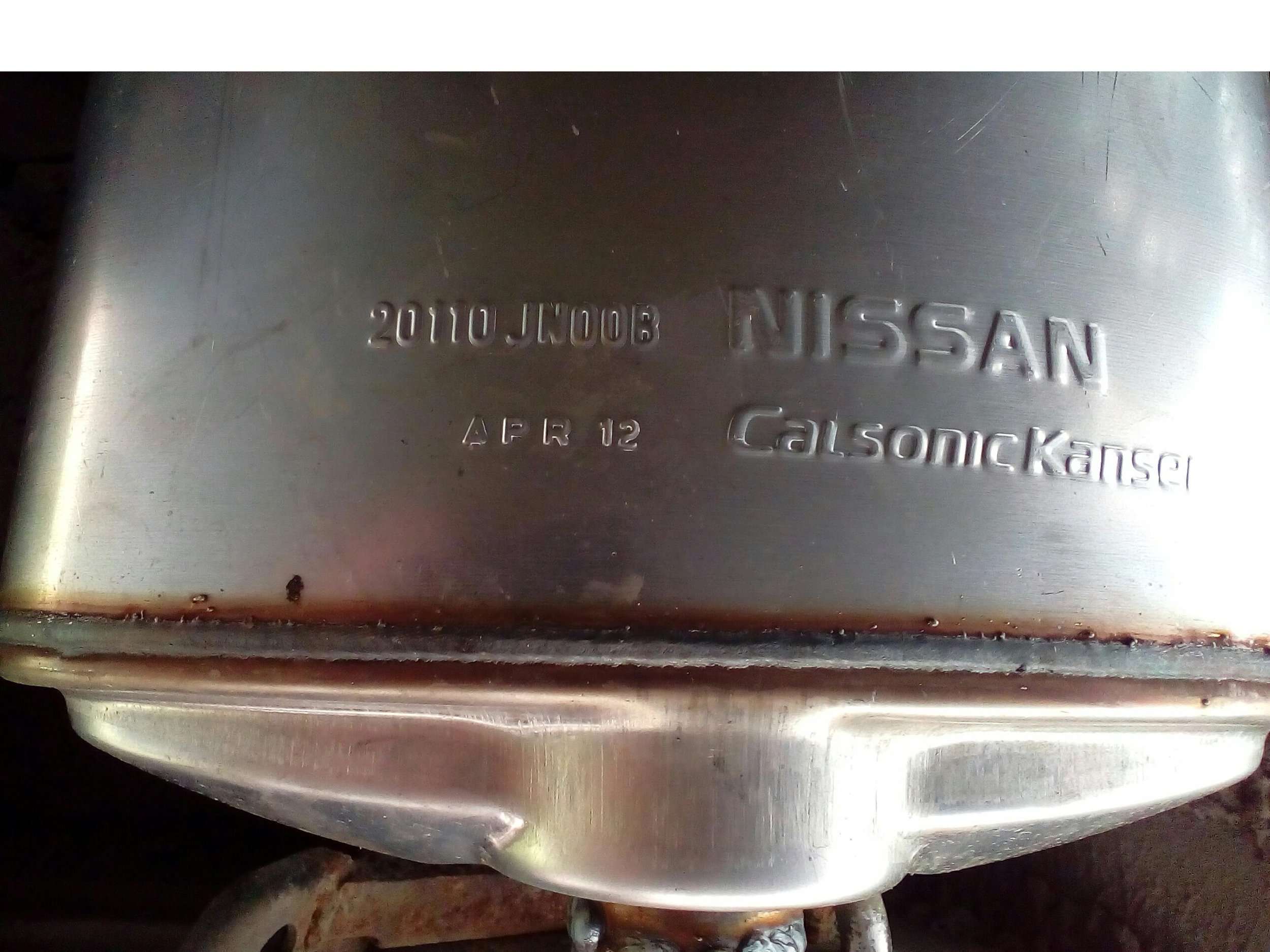

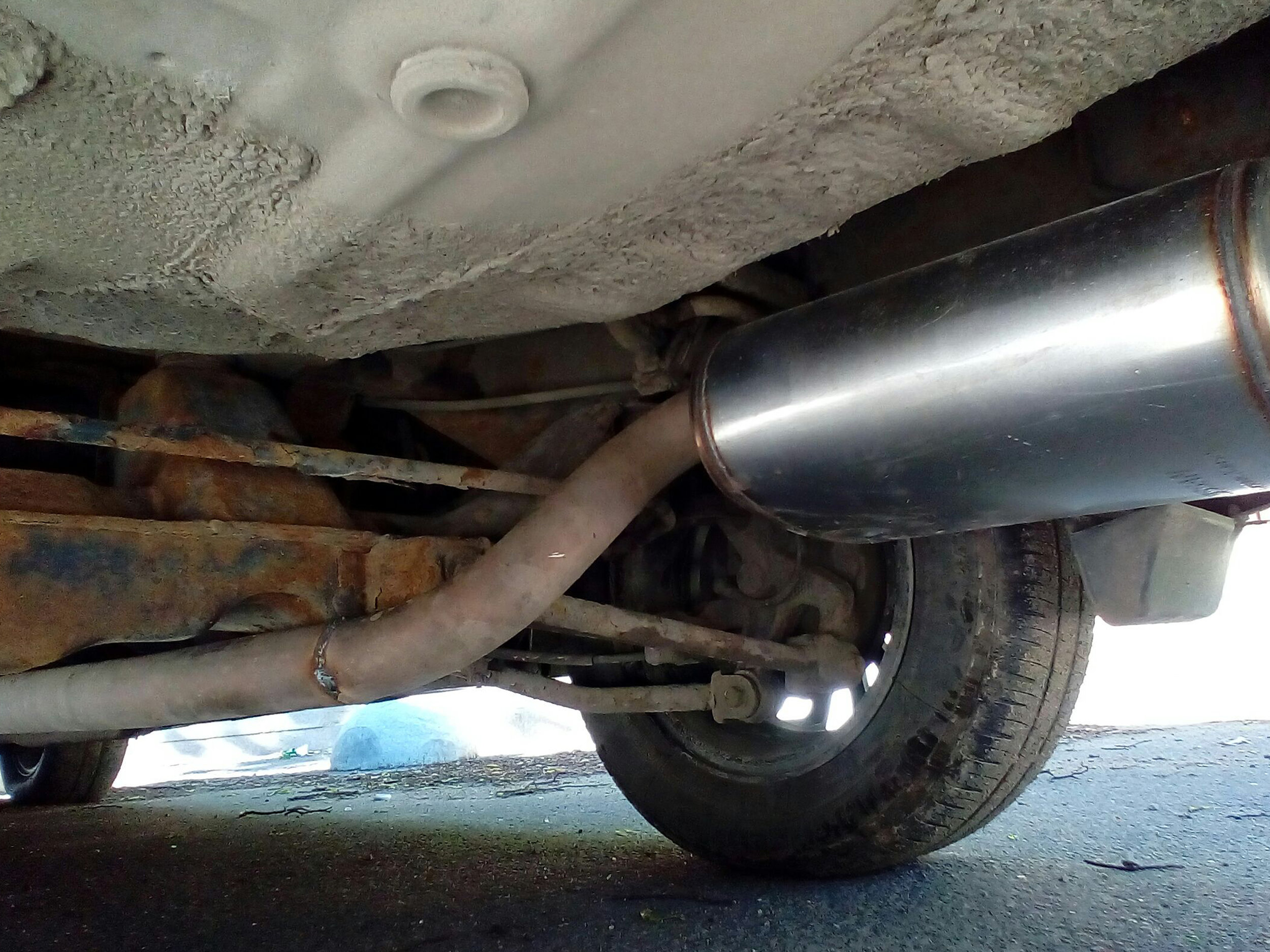

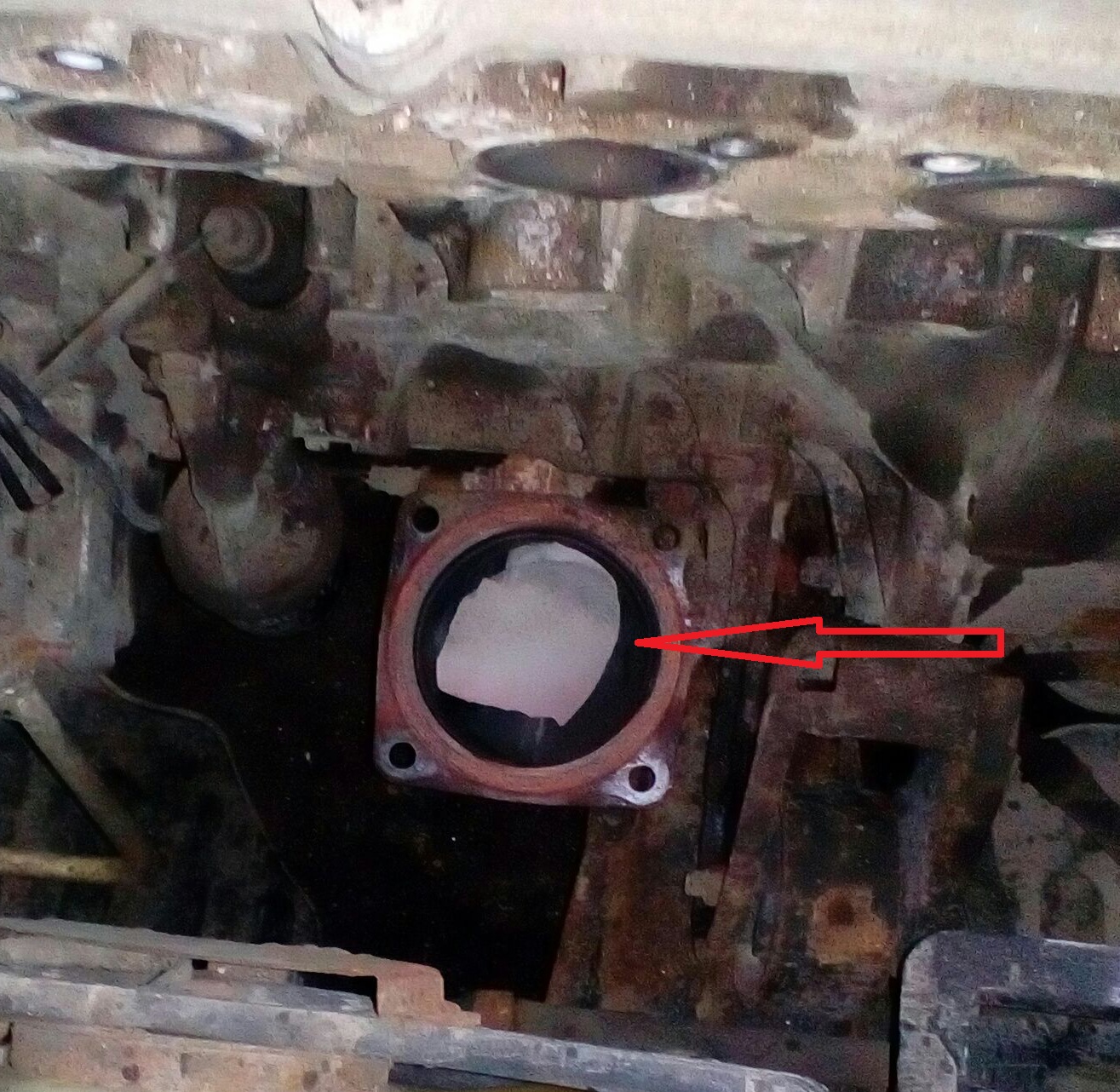

Пробег машинки перевалил за 191 тыс км. И за неделю, как проклятье какое-то, сдохла вся выхлопная система - рассыпался катализатор, забив кусками весь выпуск, и задняя банка до кучи засифонила. В итоге был заменен первый кат. на пламягас., а вместо второго ката вварили стронгер, заднюю банку установили от Ниссана (вроде от Теаны), переварив рога со старой банки. Все вместе вышло около 17 тыс руб.

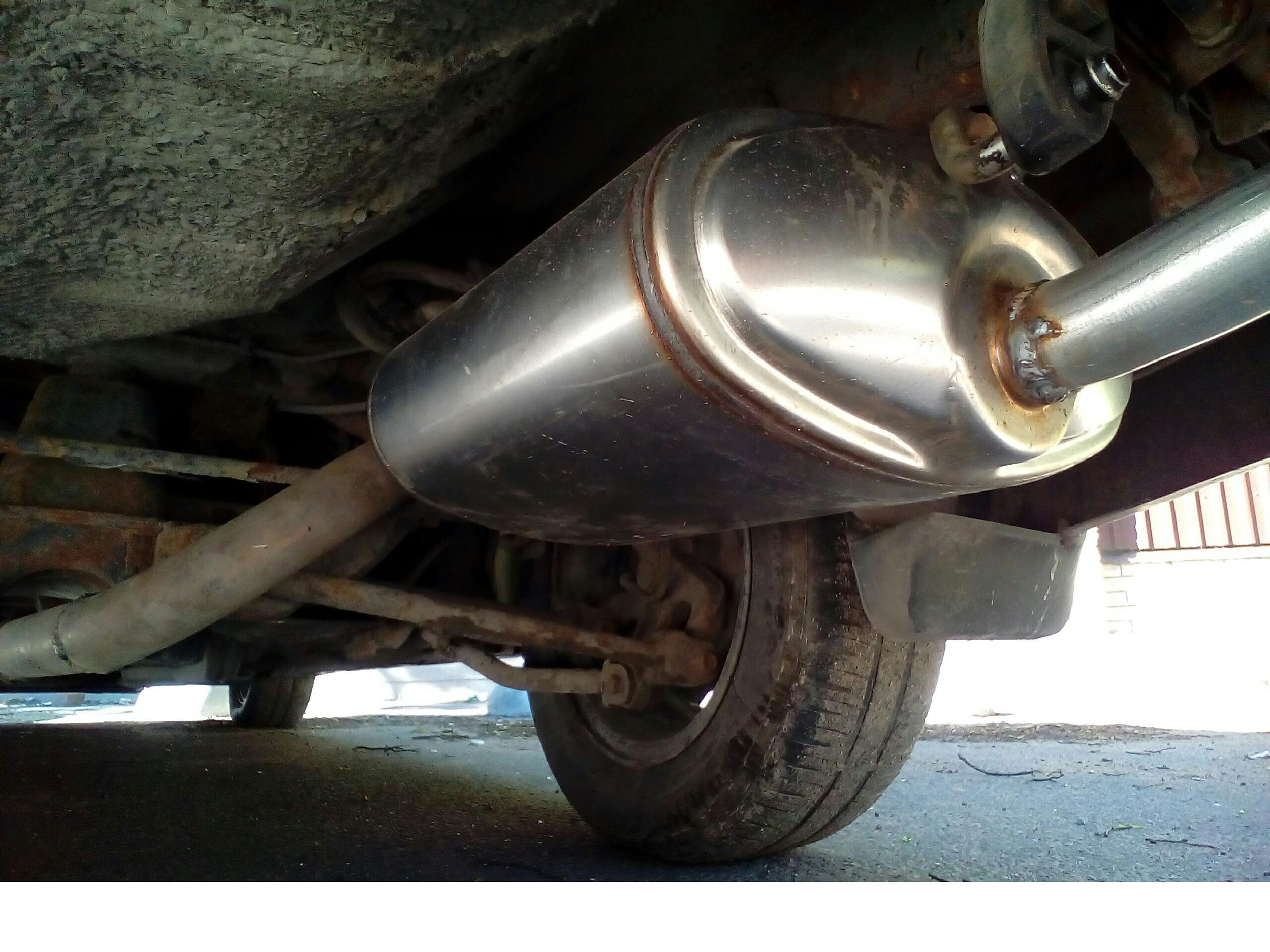

Съездил в Минск. По дороге заметил, что стал резонировать выхлоп на повышенных режимах. Вероятно старость оного и удар в зад спровоцировали таковое. Заехал на авторынок. От Лианы не нашлось (не популярна в Белоруссии), предложили заднюю банку для Балено, польскую. Заменили тут же, обошлось вместе с работой 2550 российских (1650 банка и 900 работа). Меняли минут 10-15. Звучит так же как и родная. По размеру чуть меньше.

Извините, все как-то быстро получилось. Даже не подумал номера посмотреть. Запомнил, что на банке выдавлено к кружечке "Р". Точно знаю, что для Сузуки Балено. Сразу подкупила цена и возможность незамедлительной замены. В Минске это авторынок в Малиновке. Сразу при входе на территорию рынка слева, если стоять спиной к МКАДу. Там одна точка с глушителями. Говорят, что польские глушители не лучшие, но за такие деньги я готов менять хоть каждый год. При замене мастер примерил банку, отрезал родной в районе заднего подрамника, ближе к центру, изменил П-образный навес на внутренней стороне банки (у родной банки это П шире), приварил в одном месте и стянул U-образным хомутом в другом. Все это было так быстро, что я пока заполнял заявку на ремонт все уже было готово. В деталях и не узрел. Но все очень аккуратно.

Скорее всего это польский Polmostrow. Они дейстыительно по отзывам не очень качественные, хотя выбор не особо-то и велик. Знаю номер 25.67 - это обе банки глушителя. Вроде есть и отдельно задняя этой же фирмы. Задняя банка меньше по размерам - эти грушители такие, как ставились до середины 2005 года, а после этого стали ставить чуть большего диаметра задние банки, и кронштейны соответственно шире расположены, потому вам и подгоняли их.

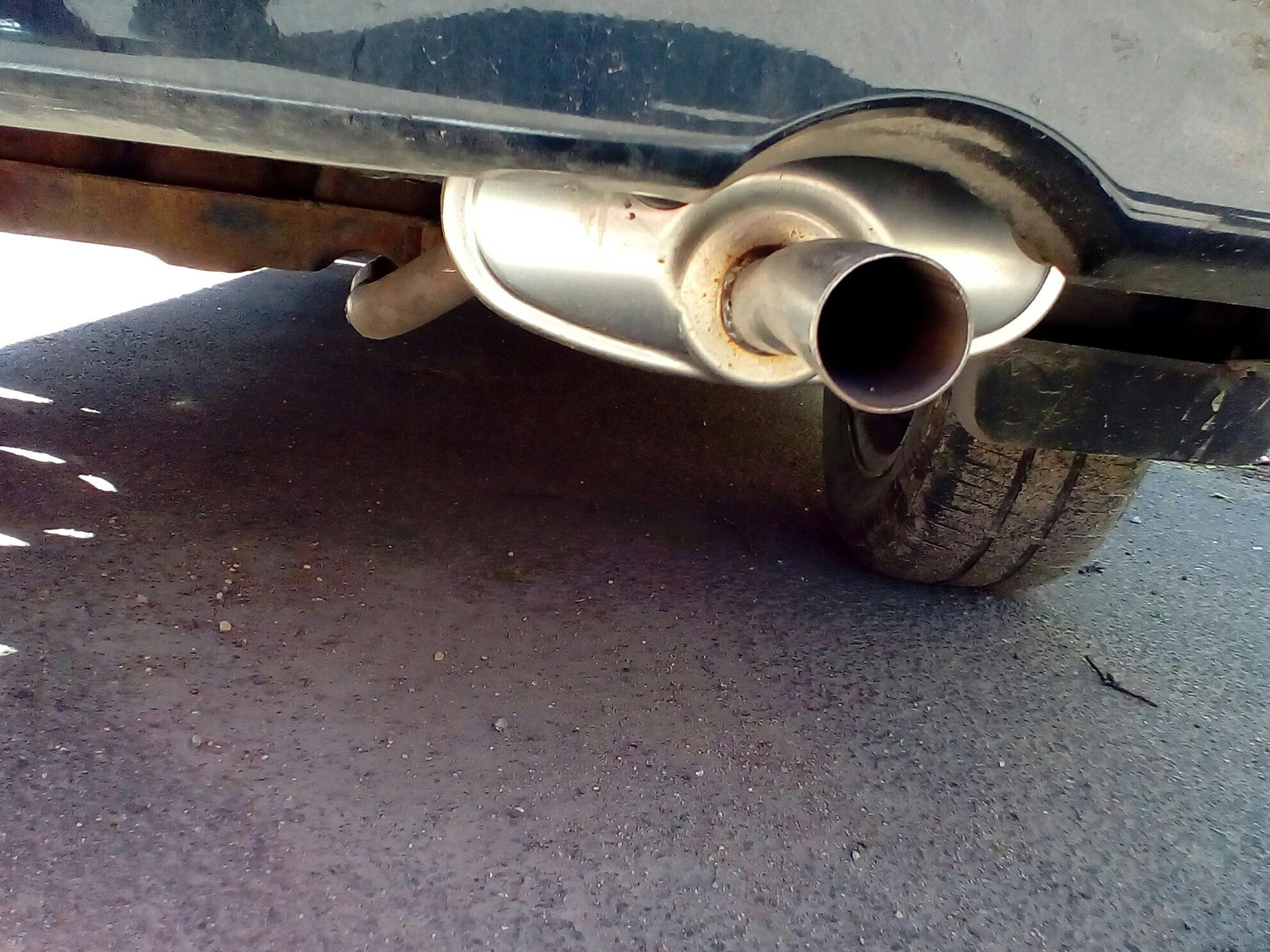

Заказал fortluft 2567al за 4800руб, пока никто не брал судя по сообщениям. Поставлю отпишусь.[DOUBLEPOST=1526537053,1525325695][/DOUBLEPOST]подошло нормально, но пришлось кое где подогнуть.
Зато теперь тишина))

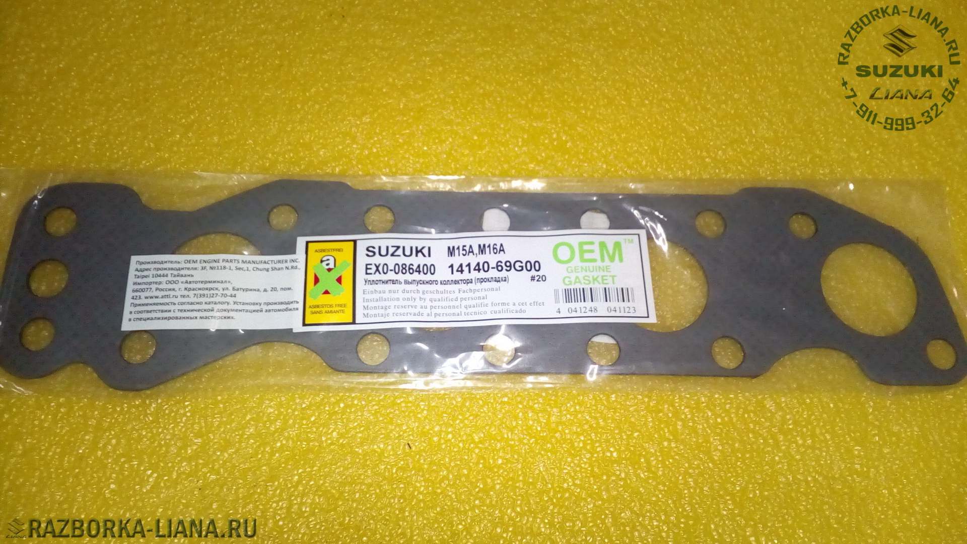

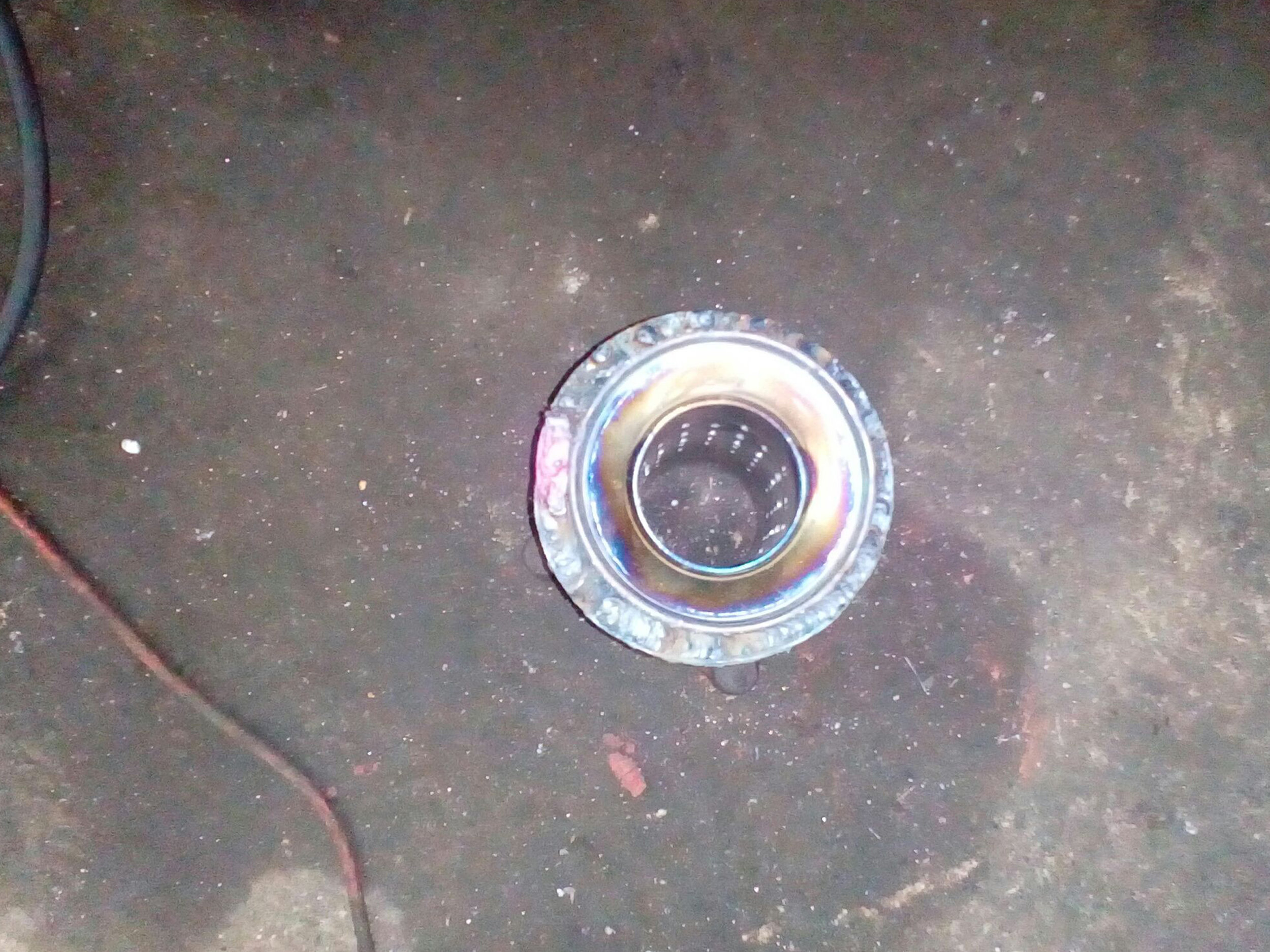

Всем привет. Такой вопрос: по каталогу в выпуске нет гофры, а у меня стоит. Должна быть гофра? Просто спереди начало звучать сильнее и запах выхлопа чувствуется - где-то в районе моторного щита. Вот думаю прокладки графитовые или гофра?
8,883
5,206

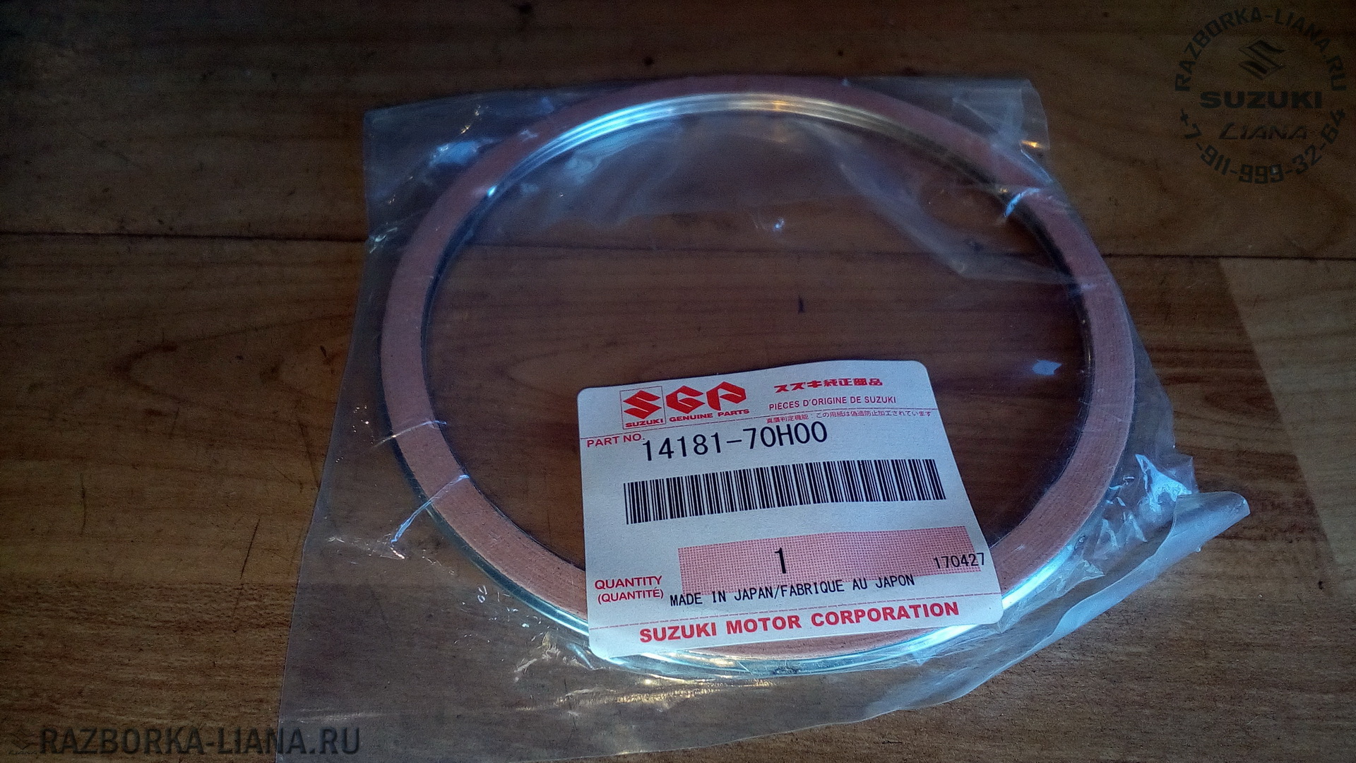

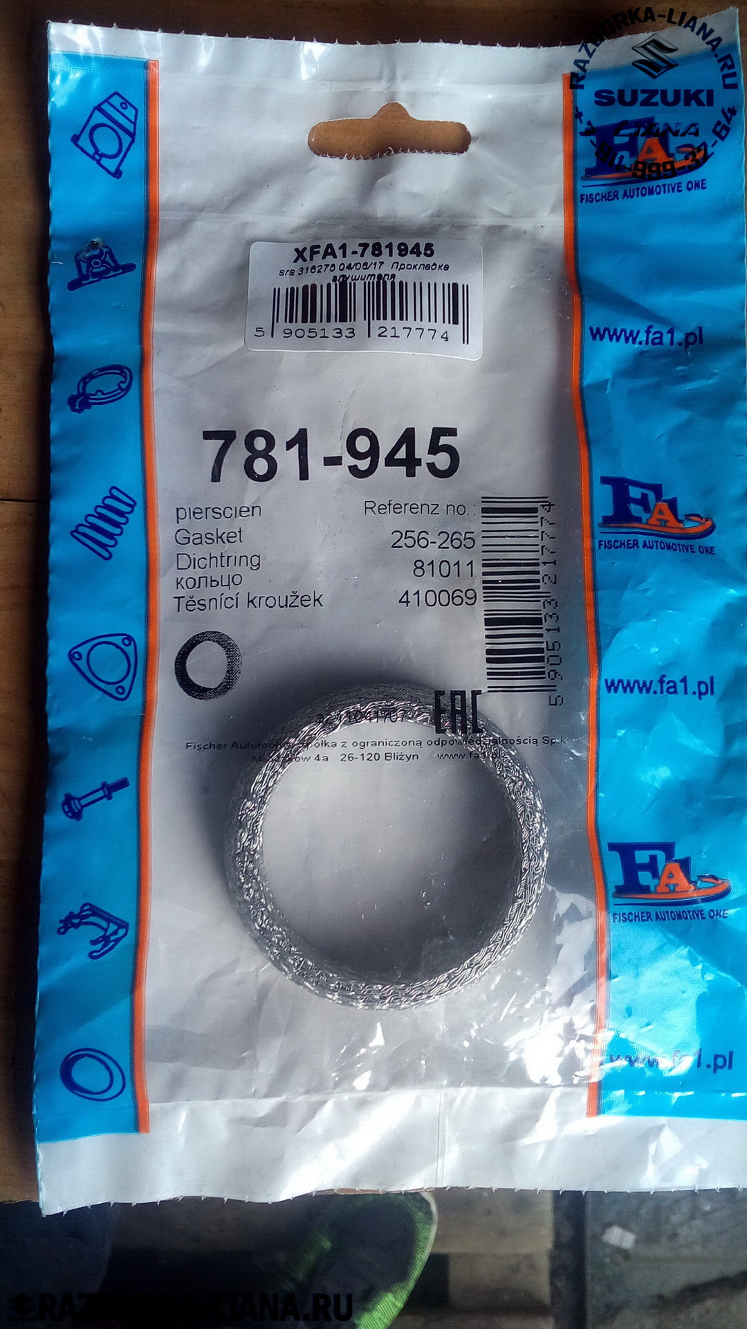

Гофры нет и не должно быть. Внизу на приемной трубе пара прокладок конусных графитовых:
[DOUBLEPOST=1560607554,1560607445][/DOUBLEPOST]Сверху на выпускном коллекторе стоит такая прокладка:
А внизу кольцо:
