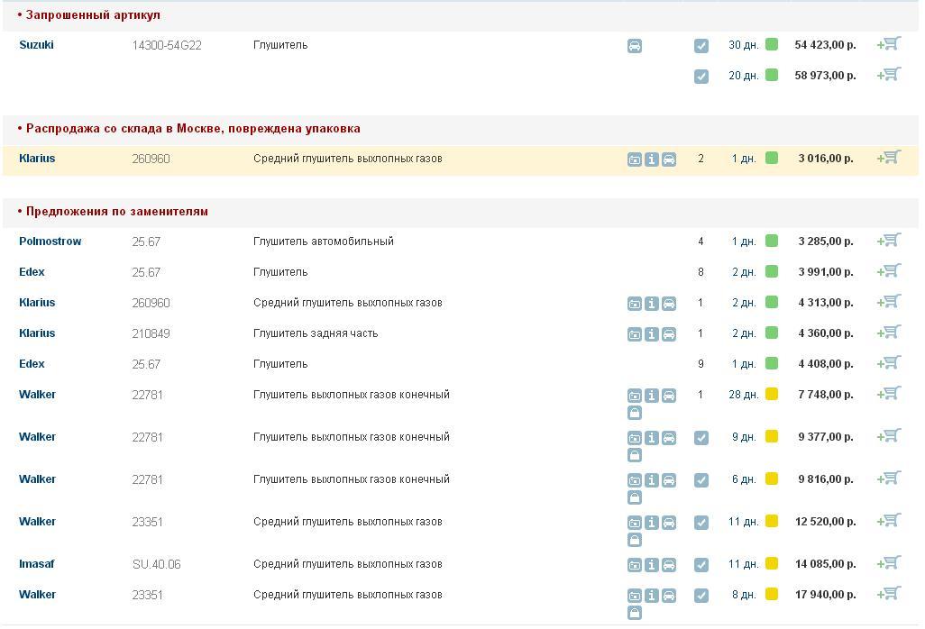

Подскажите, пожалуйста, какую-нибудь замену конечному глушителю (задней банке) для Лианы хетчбэк 2007г. Номер оригинальной детали 14300-54GB1. На existe по нему ничего не выдается, в автодоке сказали, что есть только оригинал, а его брать - жаба душит. Подойдут ли упомянутые здесь Walker 22781 или Klarius 210849? Или я что-то не так нашел VIN JSAERC31S00362766

Я себе ставил Walker 22781.
Мастер все сделал отлично.
Только я в конце 2014 года его покупал за 2100р, а теперь он стоит 7200р
Можно этот посмотреть
Polmostrow 25.67

Да, на Existe Walker 22781 бьется как замена для Лиан до 2005г. Моя выпущена в 2007г. Вот и не пониимаю - подойдет ли? А Plmostrow, как я понял, здесь не советуют.

Значит вот список аналогов
Я могу сказать про polmostrow что себе на другую машину ставил данную фирму - все отлично.
Недавно сам нашел номер глушителя на Rav4 - на сайте Polmostrow и заказал в Екзисте, хотя Экзист не выдавал вообще этот номер, а давал только глушители за 25 000р.
При том что я купил Polmostrow за 3600р (я его еле в Лиану запихнул).[DOUBLEPOST=1449500982,1449500593][/DOUBLEPOST]Самое что интересное что по Вашему ВИН он вообще ничего не выдает

проблема с глушителем, а именно с задней частью, решил менять но Klarius 210849 нет в наличии и Walker 22781 цена почти 8т.р. на exist (7т.р. на emex) как-то не впечетляет, нашел PLATINIK 2567 но опять же в предыдущих отзывах отзываются не очень.
Подскажите есть еще какие-нибудь варианты?

то что в экзисте (на моём печальном опыте) - не соответствует размерам. Я тоже взял польский. Банка глушителя меньше, резонатор больше чем требуется. Геометрия такая, что перепиливать пришлось. Результат: Менее года -ржавый, бухтит, скапливается много конденсата. Пролопушил, я короче)

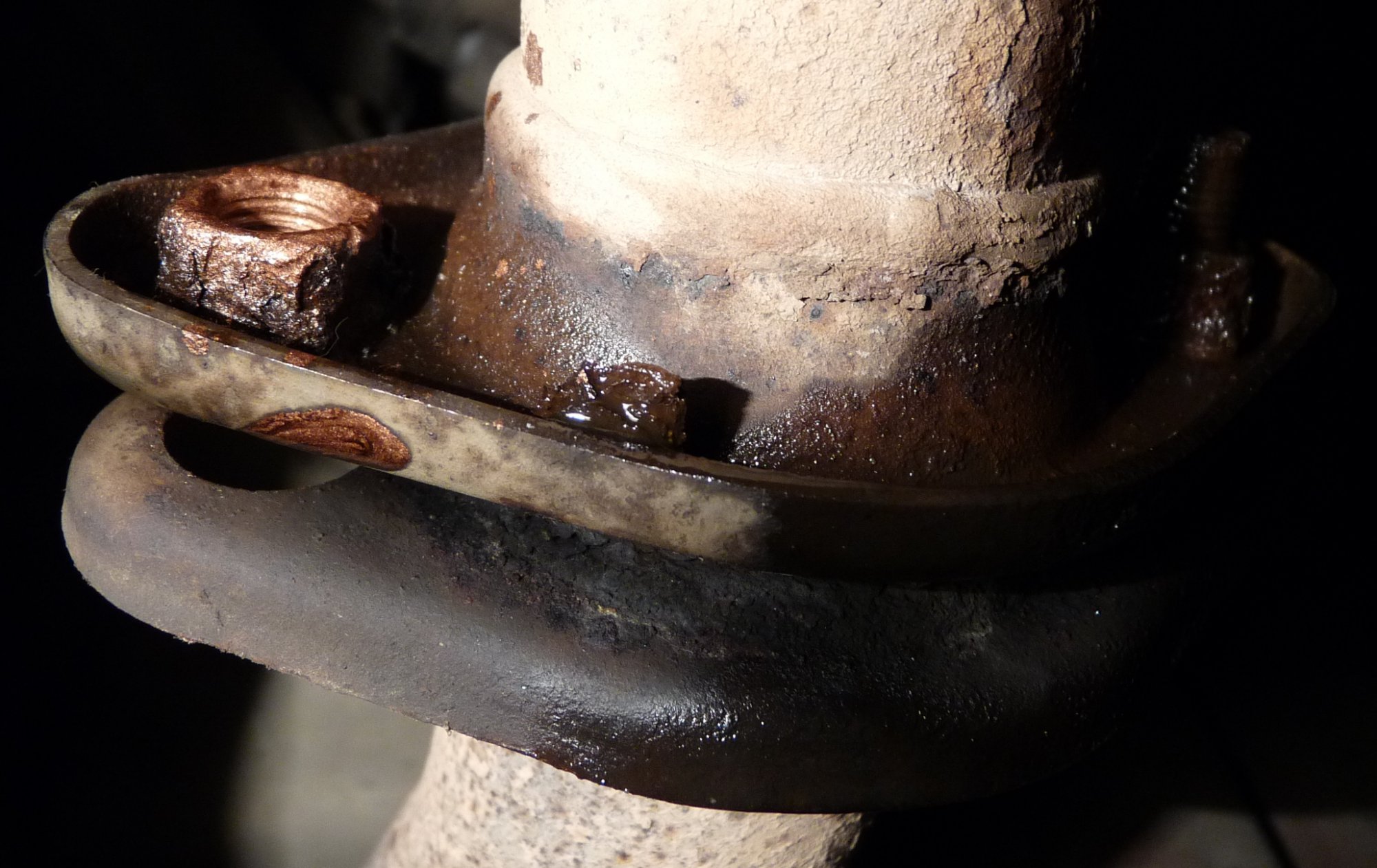

Спасибо, понятно. Хотя подлез прикинул размеры - если примерно также приварить, как и был старый, то не намного крепления будут отличаться. Но наверное точно как надо не встанет. Теперь вопрос другой - кто менял напишите, когда снимали все это дело вместе с резонатором то что делали с гайками и болтами (и болтами ли) которые две штуки и соединяют дальше с катом. У меня гайки такие за 170 тысяч пробега, что не понятно гайки ли это. Судя по схеме там гайки и болтов вроде как нету - типа шпилек крепления трубки катализатора. Или там болты? А то думаю если болты то можно бы и срезать и другие поставить такого плана. Но боюсь срежу а там не болты...
8,883
5,206
Вот сейчас в моем гараже товарищ меняет катализатор на своей Лиане. Второй катализатор к глушителю прикручен болтами, которые с одной стороны приварены, с другой стороны гайка. Действительно, открутить ее уже не реально, она наполовину соржавела. Мы просто срезали болгаркой гайки, и с другой стороны приваренные шляпки болтов, а потом все соединили обычными болтами с гайками. Там прокладка-кольцо от старости просто рассыпается, поэтому лучше ее сразу купить.

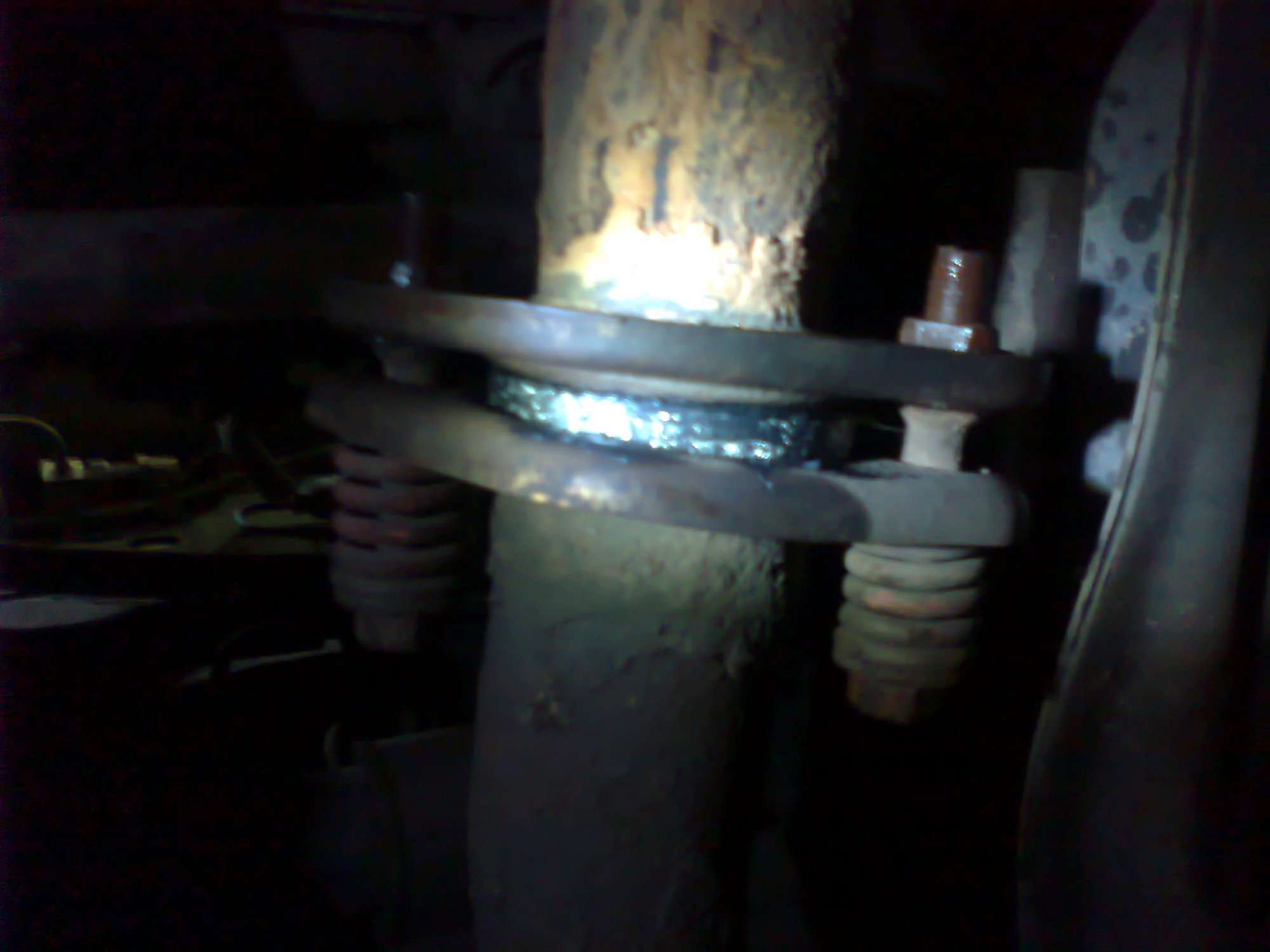

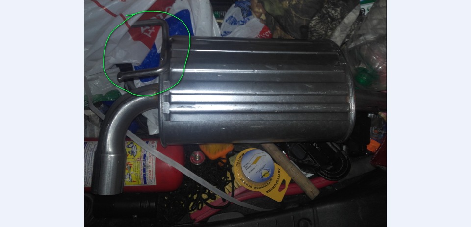

caletre
24 Февраль 2010
Liana Wagon II 2WD АКПП 2007 синий

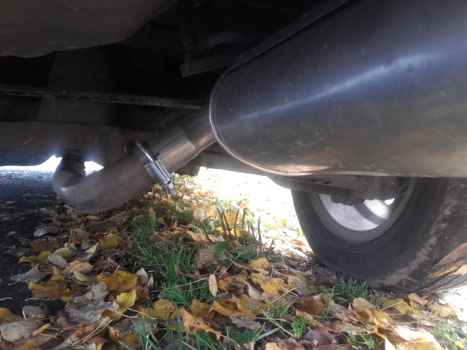

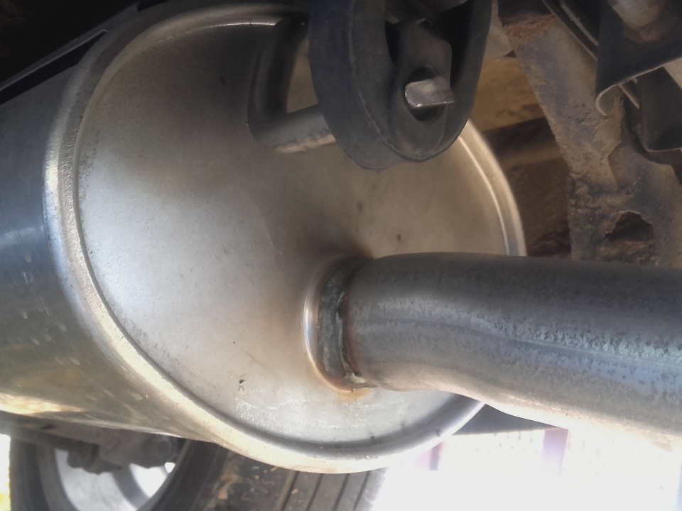

В итоге поставил Walker 22781 ( - 2 900 рублей в экзисте). Крепления между резонатором и катализатором не снимали, прямо в яме сняли крепления резинки старой банки - отрезали старую банку болгаркой с учетом того, что часть трубки войдет трубку нового глушака.
Одно крепление, которое напротив выхлопной трубы подошло как нужно, только резинку поменял (ставил эту Bosal 255-381 - 124 рубля в экзисте), ибо крепление нового глушака в старой резинке не очень хорошо держалось.
Другое крепление, с "рогами" которое, не подошло - "рога" у оригинальной банки шире.
Поэтому отрезали эти "роги" от старой банки и приварили на новый.
Дальше вставили старую трубу в расширение трубки новой банки (чуть помазали что бы вошло), входит очень плотно - забивали деревяшкой (не сильно, но забивали). Вошло примерно на всю длину расширенной части трубки новой банки.
Потом одели и затянули хомут Bosal 250-252 - 52 р в экзмсте),
В итоге - тишина на любых оборотах.
Можно было и не ставить хомут, а проварить по кругу старую с новой трубки - для сварщика не проблема даже прямо в яме сделать (только не забывать клемму АКБ отключать).
Все работы стоили - 700 р. (отрезал болгаркой, переварил крепление, вставил трубку и снял старую банку и закрепил новую)
P.S. За качество картинок прошу прощения - фотал на бритву.

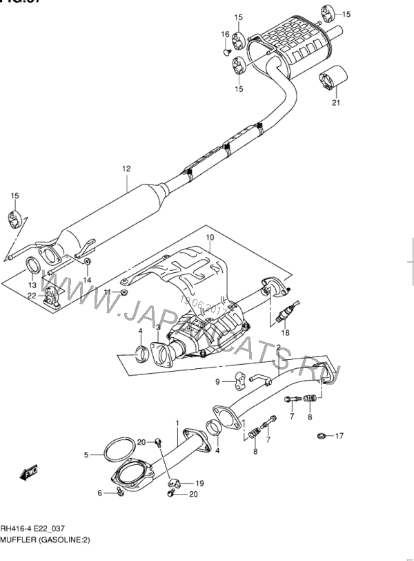

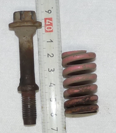

краснодарский край
Liana HB 2WD 2004

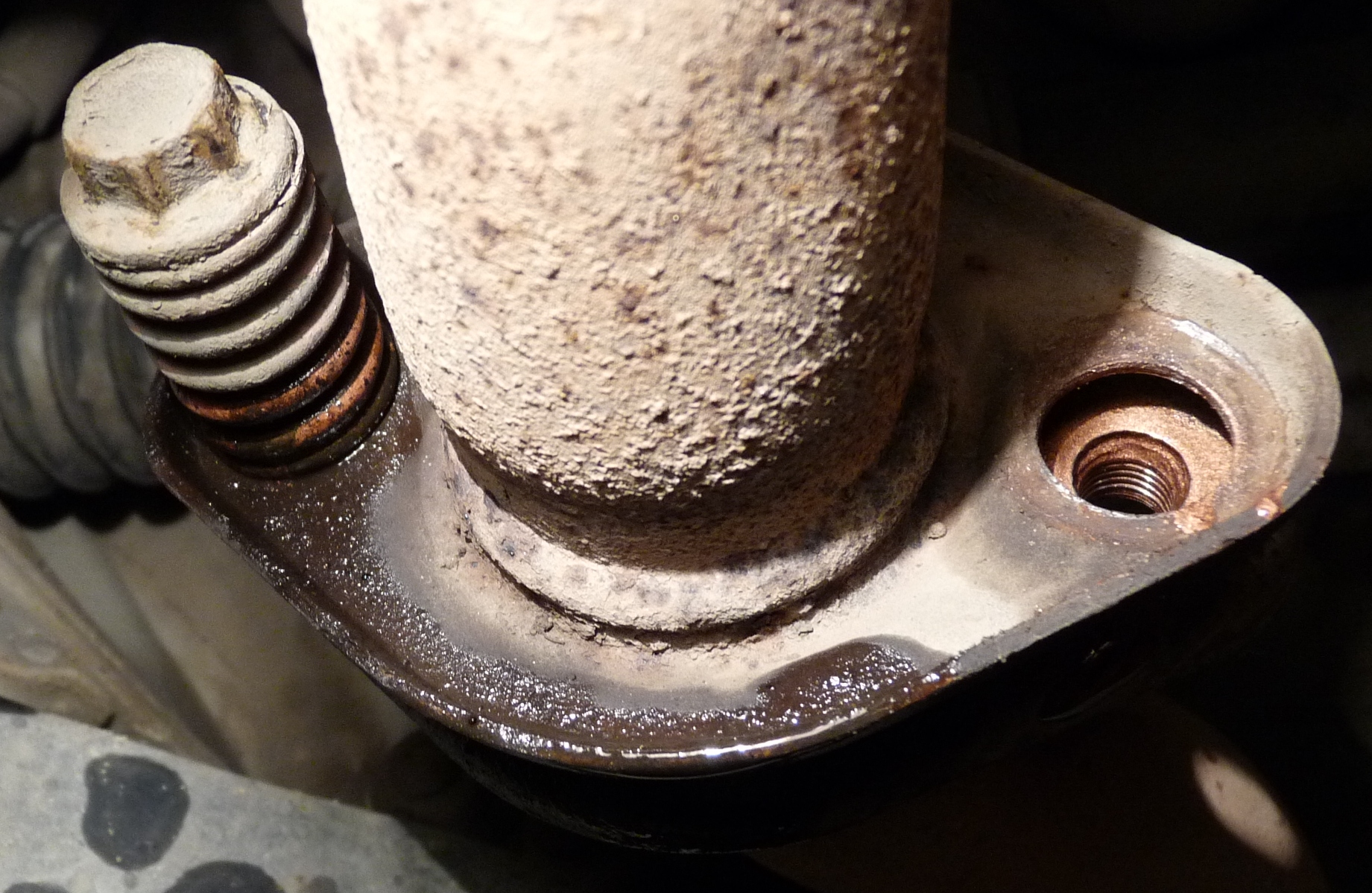

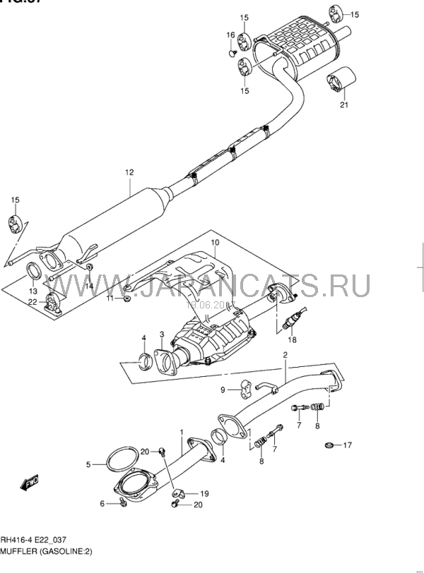

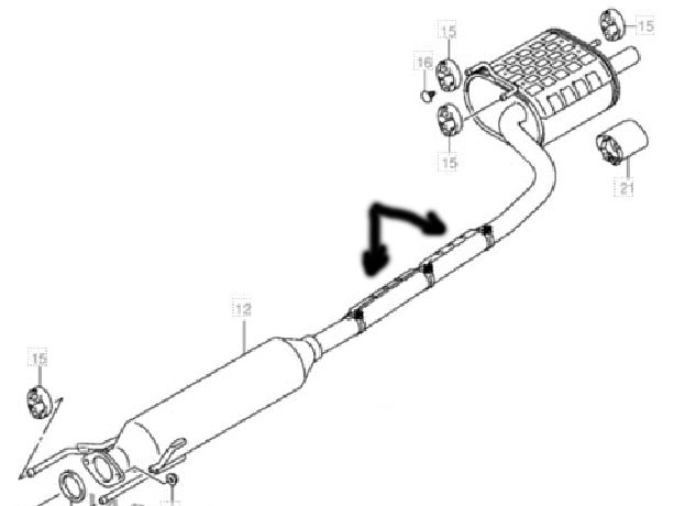

Уважаемые! Что-то никак не могу определиться , что поставить вместо деталей №4. Кто что ставил из не оригинала? Или помогите с размерами! Оригинал 14183-76A00.
8,883
5,206
Проверено лично:
Fischer 781945 (Ø 44,8)

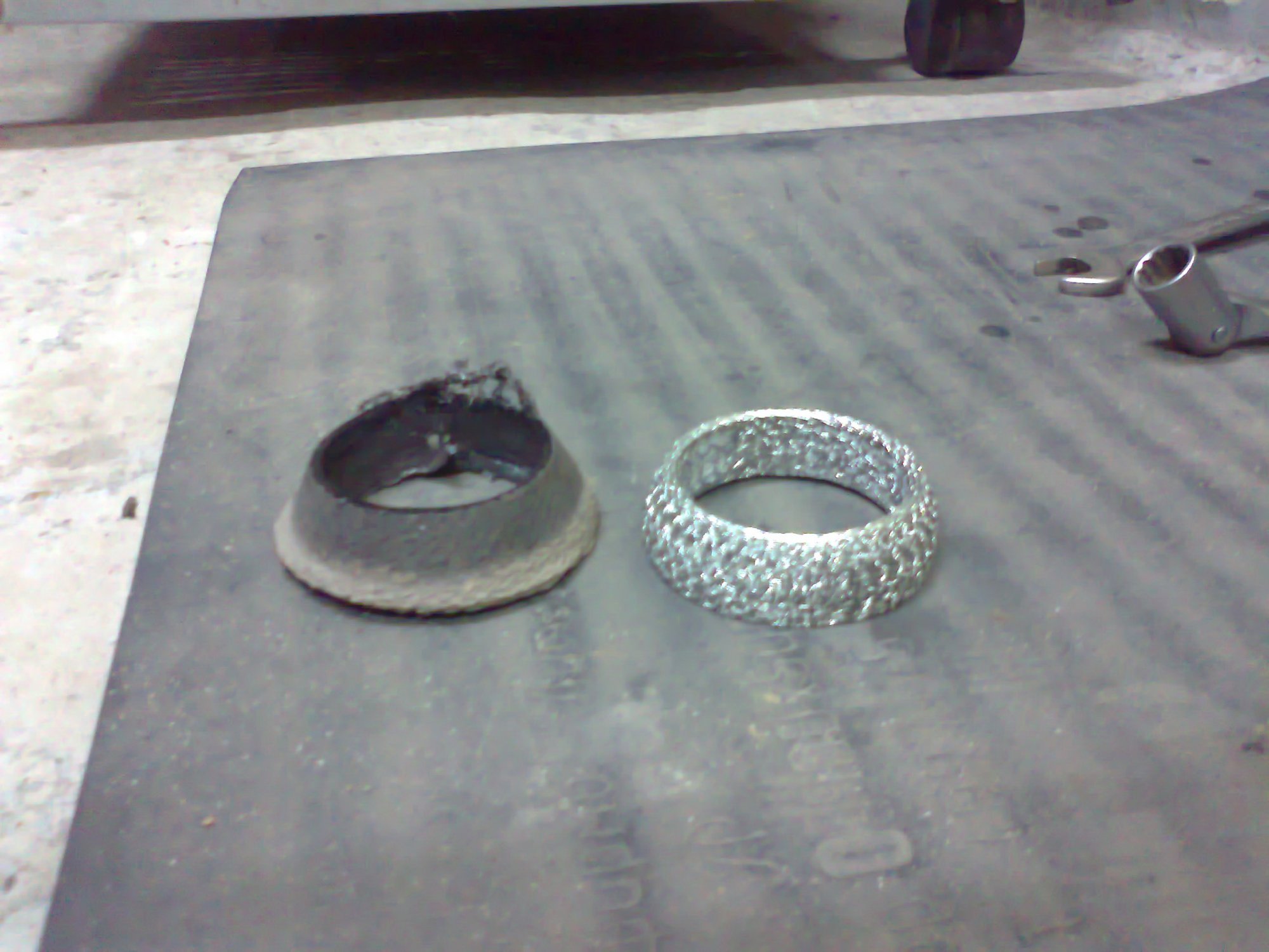

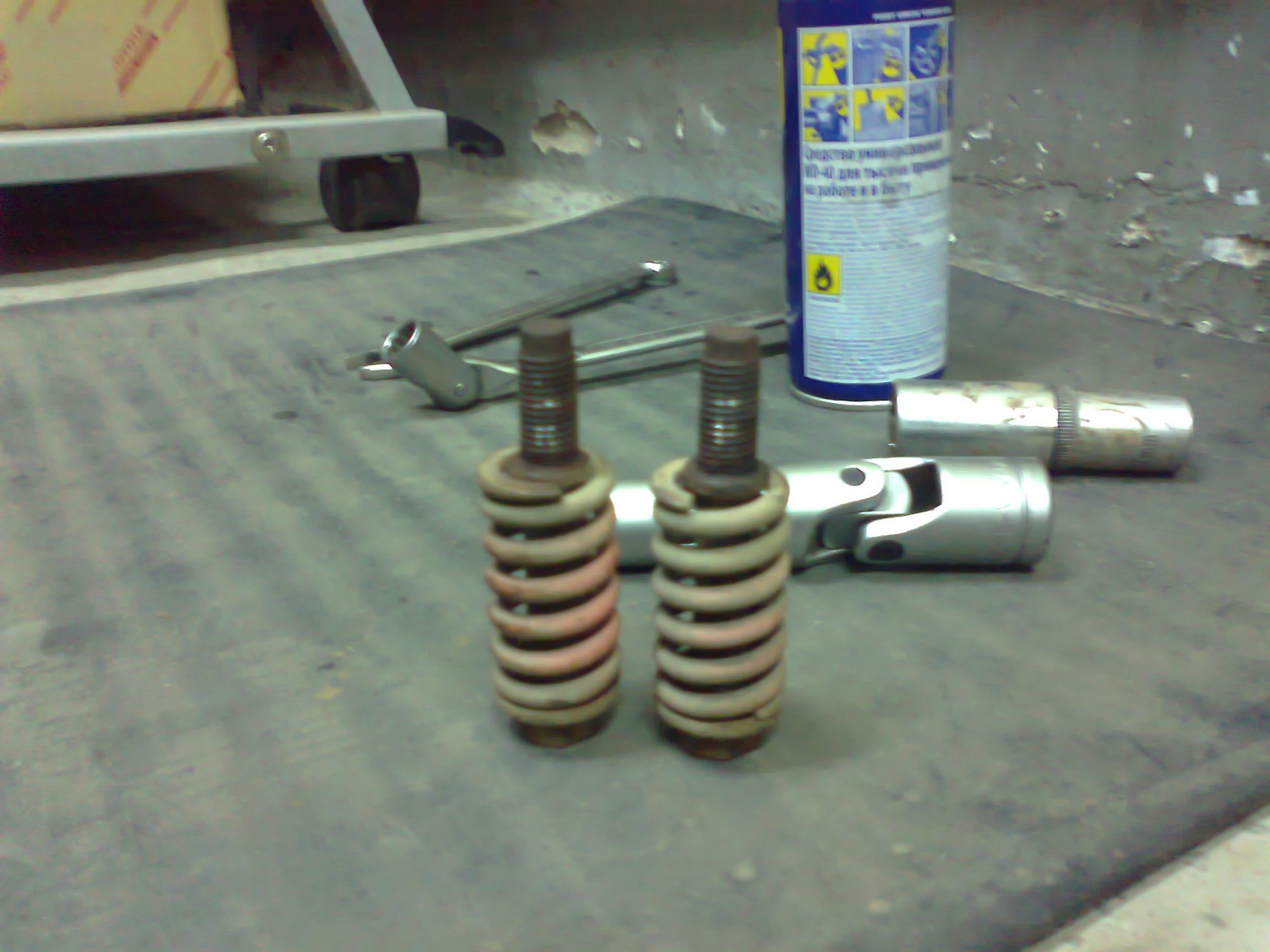

bobrik72
12 Ноябрь 2012
325
213
краснодарский край
Liana HB 2WD 2004

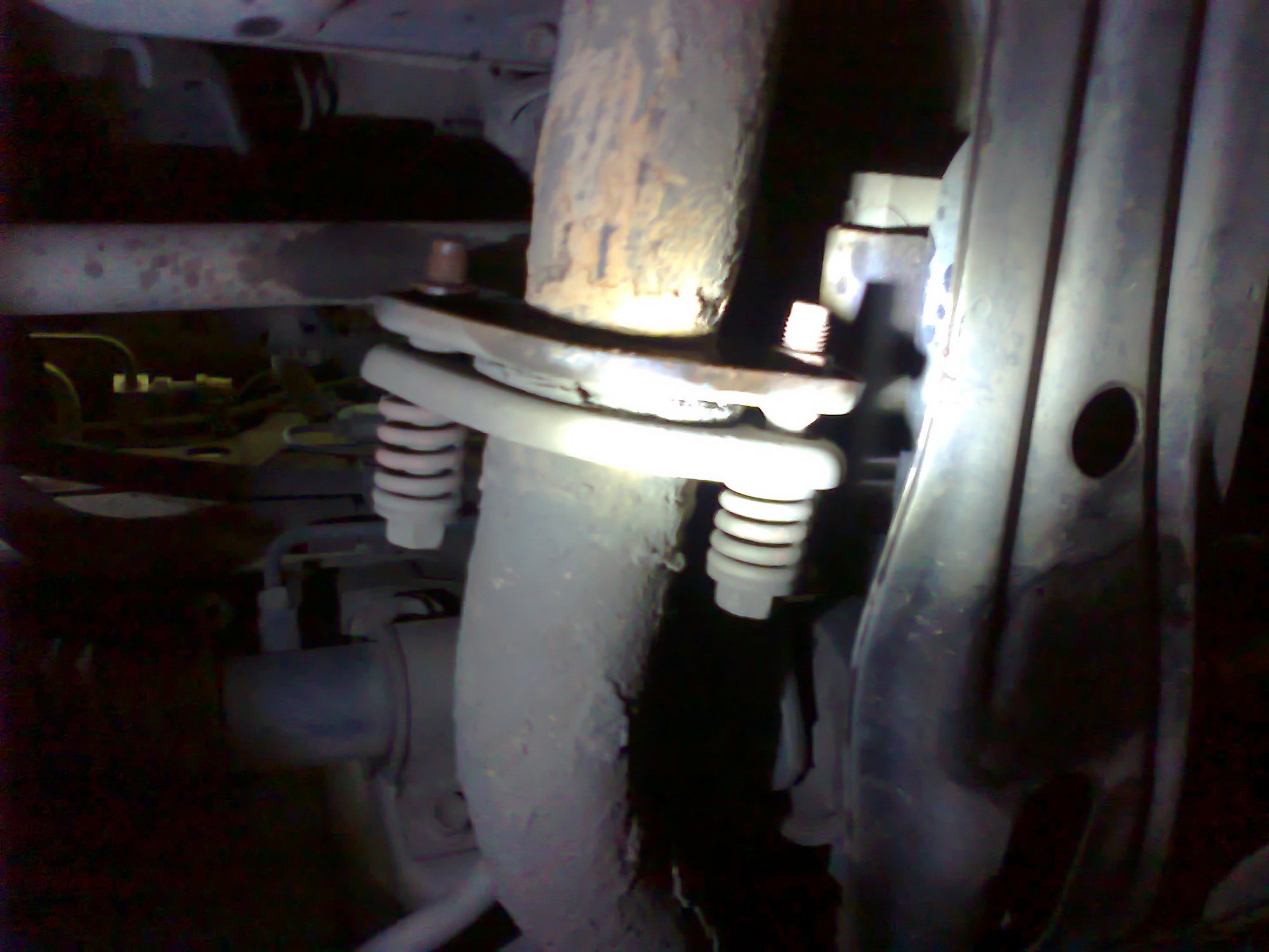

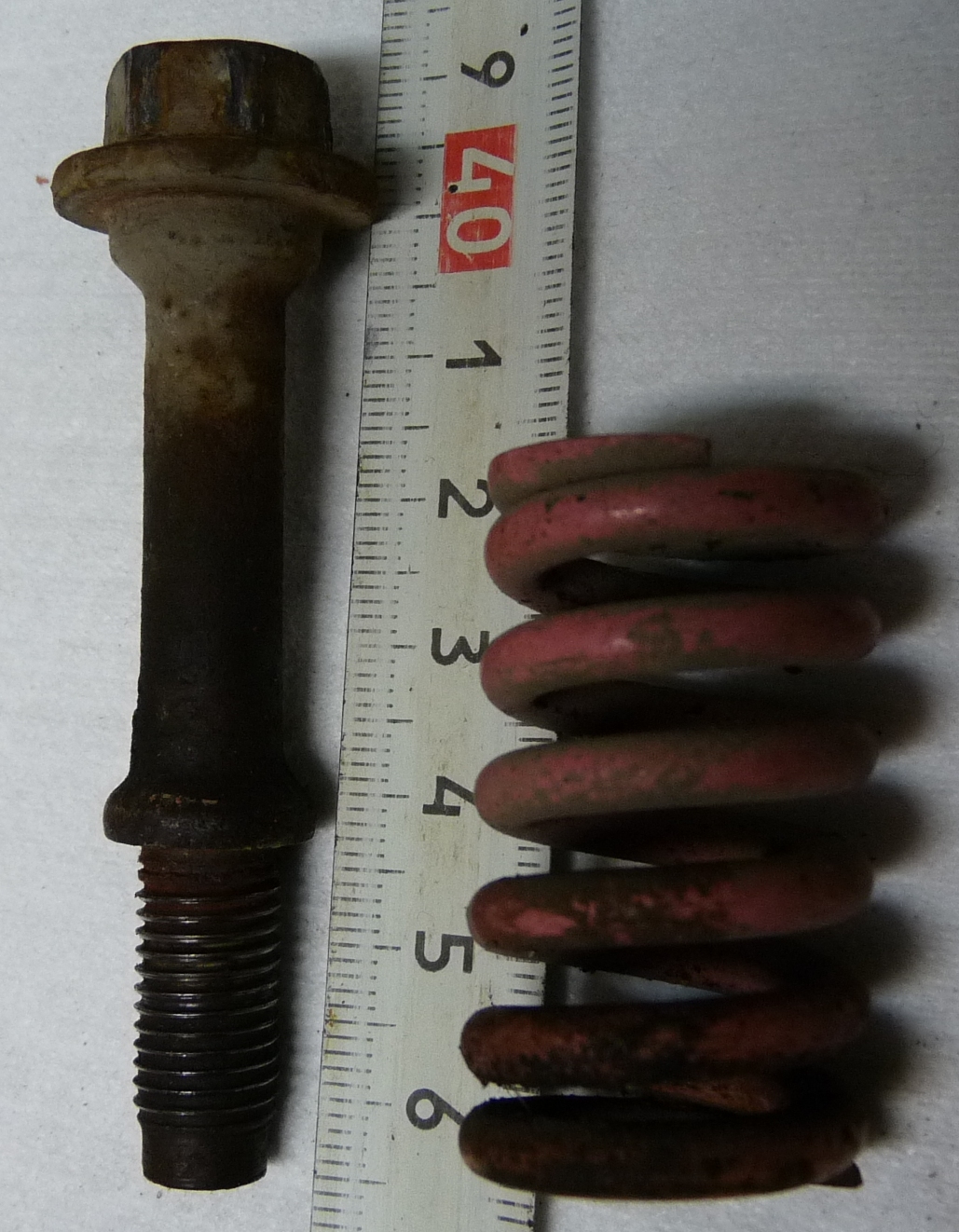

Причина всей суеты- противный дребезг выпускной системы при прогреве и на малых оборотах.
.Купил 2 по 109р.
FA1 761-945
Кольцо уплотнительное системы выхлопа
Москвичи не поверят! Все 4 подпружиненных болта открутились на 12-летней машине без болгарки....
Короче, было:
Стало:
Фото0484.jpg и тишина......
8,883
5,206
Да, обычно подпружиненные болты откручиваются без особых проблем. А вот гайки на шпильках второго катализатора - практически не реально открутить, приходится резать болгаркой, потом высверливать и ставить новые болты.
