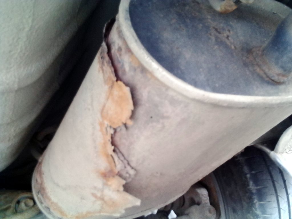

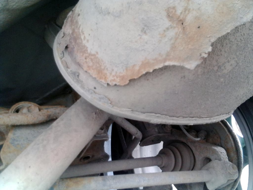

Обгорела банка. Лохмотья дребезжат, надоели.
В одном сервисе сказали - купи лист нержавейки, обернем, обварим, и будешь дальше спокойно ездить. В специализированном (мир глушителей) сказали: езди дальше как прогорит - заменим.
Чо посоветуете?
8,883
5,206
Брат на Волге замучился менять глушители. Как-то поставили ему глушак из нержавейки, уже года четыре ездит с ним, он все как новый. Вот хочу тоже сестренке для Лианы найти из нержавейки и поменять заднюю банку, т.к. тоже сгнили эти шумоизоляционные листы и бубнить стал сильно. Наверное, можно и обернуть просто листом, будет не хуже, т.к. Лиановские глушители крепкие, только шумоизоляционный слой гниет уже с годами. Уже так делали тут ребята
