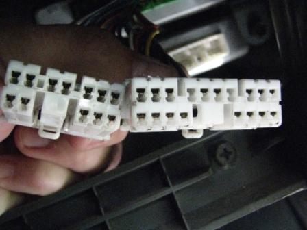

У Вас есть руководство по эксплуатации со схемами разъемов? Если нет, то ищите сверху АКПП разъем, предположительно с 6-тью контактами. Короче, самую большую фишку. В этой фишке 2 контакта идут на датчик температуры, а четыре на соленоиды. Во всяком случае, на моей машинке так, а машинки у нас, похоже, одинаковые. Предположительно, провода с голубыми или серыми пометками идут на датчик температуры-это обычная цепь. А остальные провода (желтый, черный, красный и белый) идут на соленоиды. Тестером нужно измерить сопротивление (один щуп в разъем-один на массу), должно получиться в пределах 13-16 ом (около того, может меня поправят другие). Кроме того, если подать на них питание от аккумулятора, то они должны щелкать. У соленоида минус идет на корпус коробки. А также ошибки соленоидов можно выявить путем диагностики коробки. Ищите диагностический разъем под бардачком. В этой теме все показано и рассказано: https://suzuki-club.ru/threads/49556/page-2. И если у Вас есть руководство по эксплуатации, пусть даже на албанском языке, то это просто чудо, нигде не могу найти.

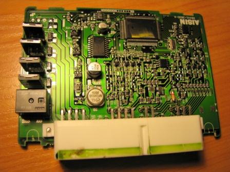

Правильно ли я понял, что у Вас все уже хорошо? Так все дело было в блоке управления (БУ)? Может не заморачиваясь нужно найти новый БУ? Если машине 15 лет то электронника вряд ли может долго жить нормально

Вы что же думаете, что так просто найти ЭБУ АКПП к нашим машинкам? А вдруг элементарно соленоид умер? Или контакт отошел? . Соленоид от 1,5 до 3,5 тыс стоит, а блок от 7-до 17... Сначала надо ошибки считать. Это общее правило.

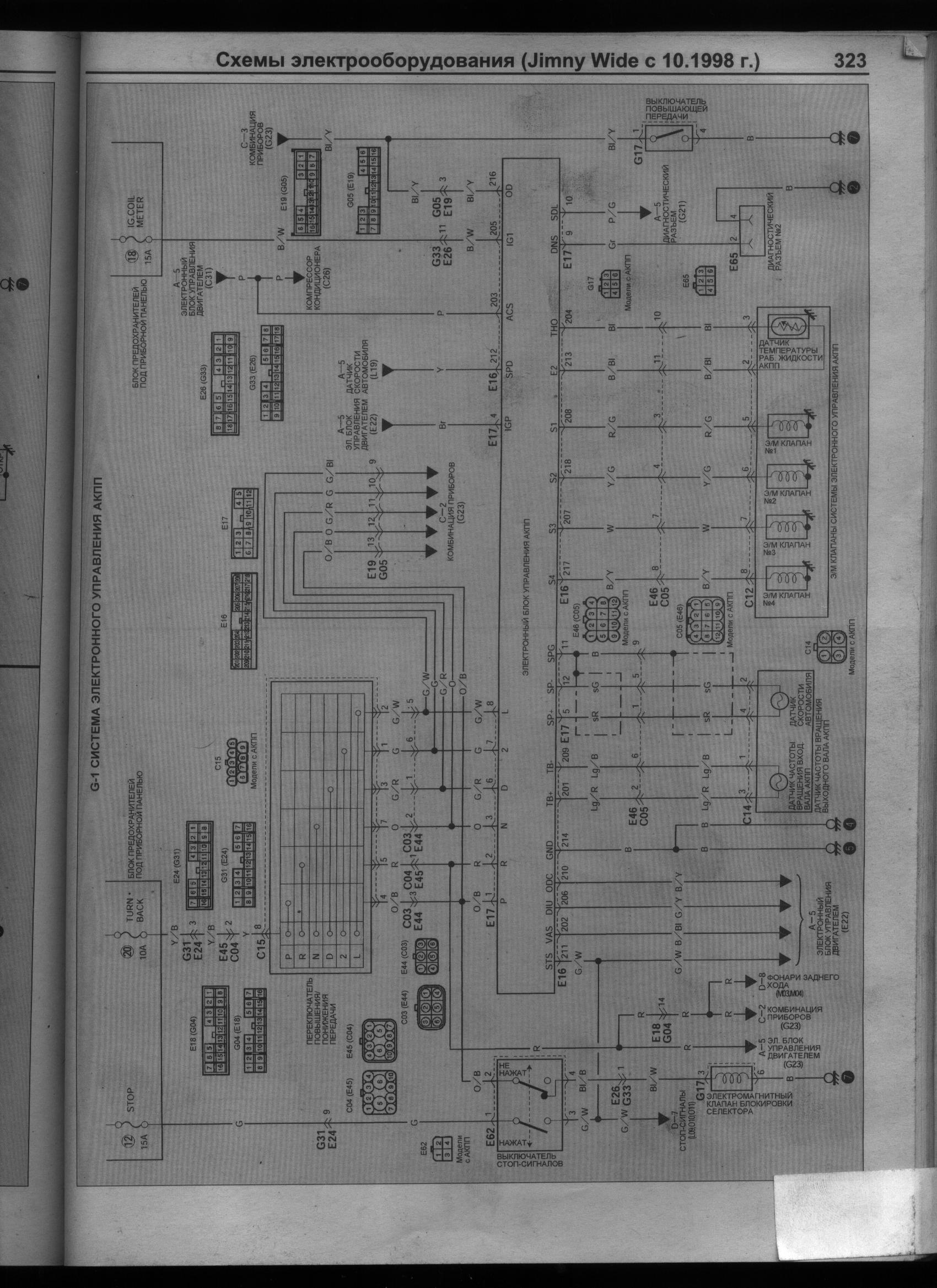

при переключении контакты на Р и D замыкаются, а вот на R выдает сопротивление(вкл выкл), на снятых фишках с мозгов и подключенной фишки на селектор.(вот это мне и не понравилось) отдельно селектор выдает полное замыкание. прозвонить не получилось звонятся как минимум 3 провода с каким то сопротивлением. Нужна схема чтоб все проверить.
Провел опыт, снял контакт с D и попробовал по переключать, происходит удар один в один как и на R.
ни у кого нету схемы от селектора до мозгов и желательно распиновку селектора и мозгов.

Наш разъем Е16 и Е17. На схеме прямо под словами "... управления АКПП". По цветам может не совпасть, но схема аналогичная. Эту схему я вымолила у Джимниводов. Больше ничего не найдете. Берегите эту схему как зеницу ока. С родным ЭБУ АКПП сверено.

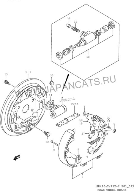

Сегодня обнаружил течь жидкости тормозной с правого заднего. Хочу манжеты для колесного тормоза...хотеть не вредно...Может с какой другой машины они подходят? Напридумали тысячу разновидностей автомобилей. Нет что б шаси сделать однотипным, а кузов ставь какой хошь... Ну где теперь я эти манжеты найду?.

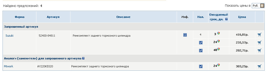

К сожалению, к нашим машинкам подходит от других мало что. С тормозами у меня конечно не совсем все замечательно, но терпимо. Поэтому в этом вопросе я пока на начальном уровне. Но если Вы на схемке покажете, что именно Вас интересует, я могу проконсультировать по цене. Вообще, все запчасти можно заказать в офисах "Экзист" или "1001 деталь". Некоторые предпочитают другие фирмы. Но если что-то не очень дорогое, я иду в Экзист. Потому что там по схеме смотрят и привозят то, что точно подойдет к моей машинке. У них там такие же схемы выложены. Все зависит от места Вашего проживания, есть ли у Вас там представительство. И все таки надо бы точно указать данные машинки, двигатель, руль. Потому что у нас мальчики на эту тему более продвинутые на форуме. Тем более, что тормозная система и у автомата и у механики, насколько я знаю, аналогичная. Я так понимаю, это на схеме позиция "10"
Цена копеечная. В любой магазин запчастей Вы можете обратиться. Возможно они производят доставку. Укажите артикул и они найдут в базе сведения о конкретной детали. Это я Вам в общем все объяснила, опять же я не знаю машинку и есть ли поблизости к Вам такие магазины запчастей.
