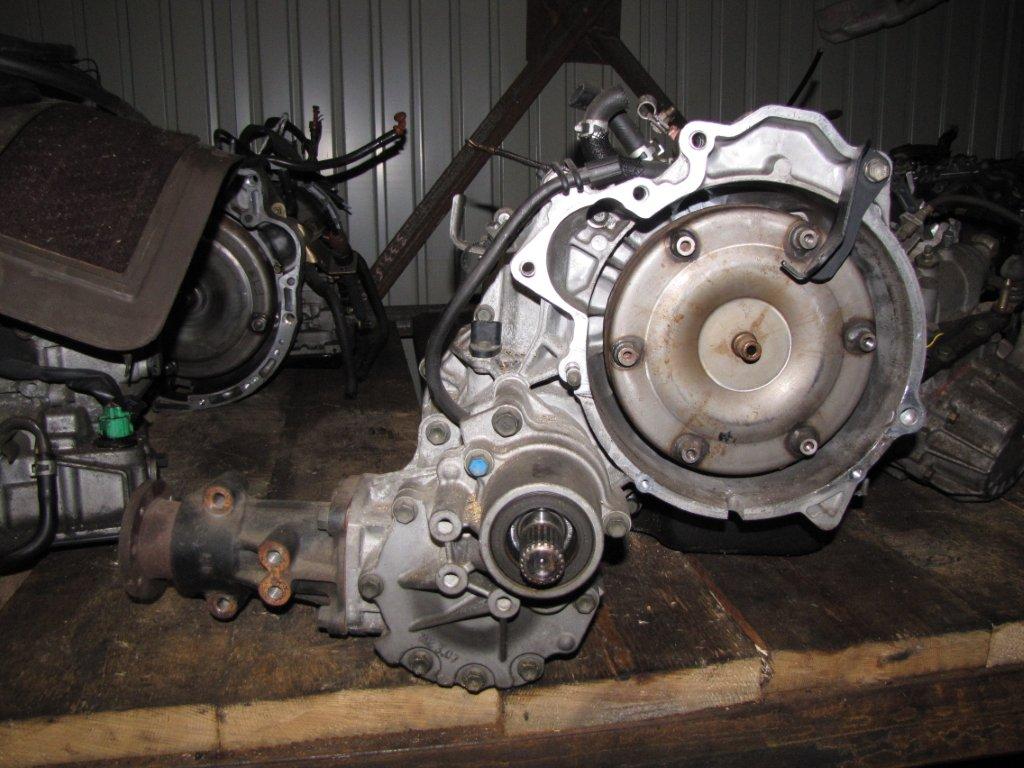

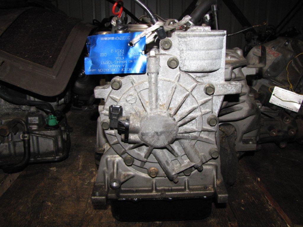

ищу акпп MA64S-107087 K10A 4WD 2002 г.на эту чудо машину уже 3 месяца( В Москве на разборках только на передний привод можно найти,подскажите может ли акпп 2WD подойти на 4WD если на нее поставить раздатку, а то мне кажеться пару менеджеров с разборок хотят меня припутать! ищу вот такую

нету там такой( я на greenparts каждый день захожу ,пока такой нет! советают купить донора 2wd ,советчики продавцы ,не надежно мне кажется это,им лишь бы продать,да и пары магазинов в моем городе тоже найти не могут,говорят надо ждать,авто редкий у тебя((( вот это я попал!

ищу акпп MA64S-107087 K10A 4WD 2002 г.на эту чудо машину уже 3 месяца( В Москве на разборках только на передний привод можно найти,подскажите может ли акпп 2WD подойти на 4WD если на нее поставить раздатку, а то мне кажеться пару менеджеров с разборок хотят меня припутать! ищу вот такую Посмотреть вложение 47779 Посмотреть вложение 47778
Я заказывал на injapan.ru (http://injapan.ru/auction/s313347905.html?attempt=1) напрямую из японии. 2007 года, 42тыс. пробег. 23-25 тыс. рублей. привезли туда, где стояла машина (на СТО). Правда ждал 1,5 месяца. На 4wd не встретил - взял на 2wd (коробки отличаются двумя шестернями).
