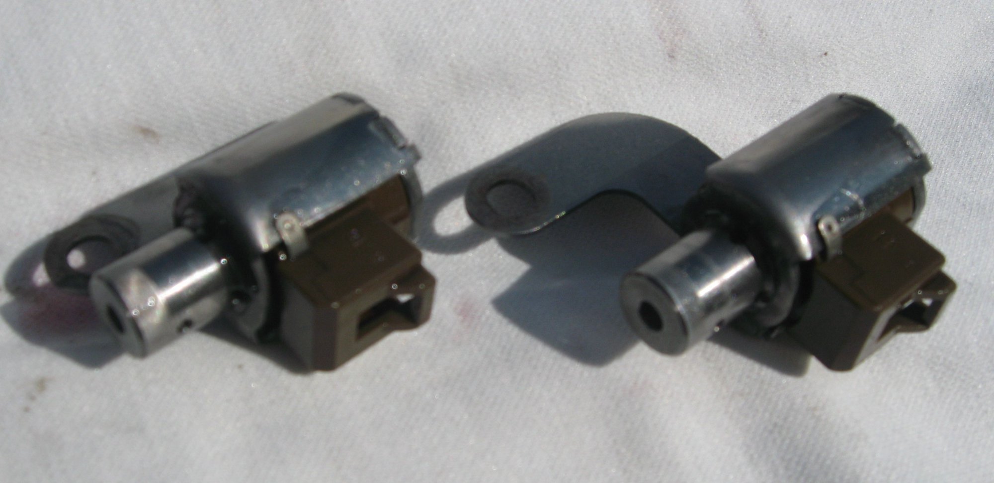

Помогите АКПП перестала включ 2 передачу причина не известна чек не загорается уровень в норме от масла палённым не пахнет, то есть 1 дальше 3 и 4, а вторую ну ни в какую! клеммы скидывал не помогло, также интересно как коробка вкл 2передачу посредством гидравлики и электромагнитного клапана или только гидравлики, может дело в сдохшем клапане

Скорее всего соленоид. Может просто провод соскочил, а может сам соленоид издох... Не может масло все скорости переключать, а вот второй - брезговать... Коробка-то Aisin или Jatco?

По поводу второй скорости. Возможно ЭМ клапан. Поскольку он магнитный, при снятии, заметил что он весь покрыт металлическим порошком. И что мне очень не понравилось очень много этого порошка было между плюсовой клеммой и массой на самом клапане. Второй вариант износилось резиновое уплотнение поршня, которое включает данную передачу. И еще вариант сам пакет фрикционов. На руках было две коробки. Думал собрать из двух одну. Одна вообще внутри смотрелась , как новая. Но померил зазоры в пакетах. Зазоры во всех пакетах были запредельные. Заказал ремкомплект.

всем спасибо за ответы проблема в общем решена хотя 2-ю скорость так и не включает вроде, но субъективно на мобиле 320 стала порезве! даж в юз можно пустить, а может это после замены датчика скорости ради которого каробку и скидывал как тока его поставили и руль стал работать)))) ну а до этого временами работал или ошибка есп, чтоб скинуть каробку в сервисе со всей работой (снятие установка акпп, замена датчика а он даж на снятой сдаться не хотел)), замена масла и картера) вышло 6т.руб, хотя был мастер который бы сделал за 5, но увы заболел при снятии была разобрана большая часть педней подвески, сняты шрузы масло ушло примерно 3,5 литра как так не знаю.[DOUBLEPOST=1416355053,1416354804][/DOUBLEPOST]
