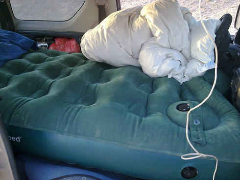

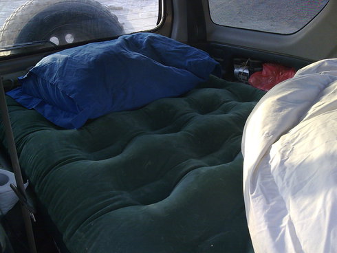

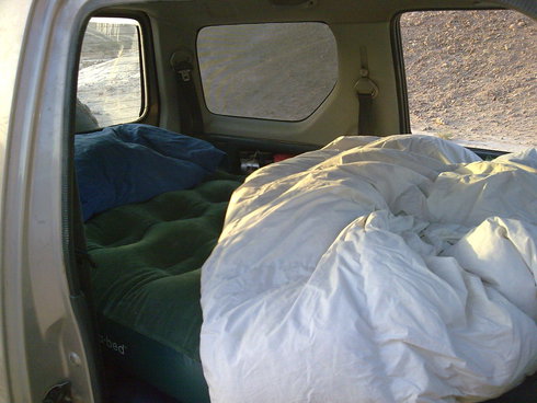

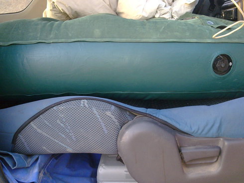

Ответ: сидушка задних сидений.
Снял не только сидушки задних седений , но и спинки.
Теперь при складывании передних седений на 180 гр , получается ровный пол в машине
Надуваем матрас и спим !

Народ подскажите вот такой вопрос. В выхи надо выбраться на природу погода будет плохая дождь все выходные и прохладно.
Спальное место в джиме я так и не доделал (нет времени)
Хочу купить матрасик. Но вот какой?
Они бывают 99х191 судя по всему как у EGI и 137х191. Ширина Джима 120 ну +- пара сантимов...
Так вот вопрос может кто впихивал в него матрасик на 137 ? а то 99 думаю маловато для 2х человек будет!
Предложения типа бери палатку лесом......
Интересует только матрас!

EDI
27 Апрель 2006
6,806
2,229
Израиль
авто
Ответ: О задних сиденьях
bobka
у меня матрас полуторный
в аккурат между подлокотниками помещается !
ты 137-й матрас разложи внутри , а потом накачай на сколько возможно...
я думаю он обогнёт задние подлокотники и всё будет зашибись
тока не прекачай

bobka
тока не прекачай
Спасибо, дружище..... Наверное так и сделаю. Просто думал может у кого уже есть готовый опыт размещения 137 матрса в Джиме- похоже что я первым буду)))
Ты вот как считаешь он там все таки разместится?
Судя по тому, что в длинну они 191 а я в Джиме намерил ну 180 от сили (до магнитолы) то должен))
Опять если вдруг не получиться тогда придется покупать матрас на 99 как у тебя) И в таком случае у меня будет 3 матраса всех размеров, вот этого мне бы не хотелось(хранить, тупо негде)
Хотя опять же в течение 2х недель имею право его сдать в магазим....... о чем это я... ну в общем как то так)))

Тоже купил на 99, но хочется пошире, если одному нормально - вдвоем хочу, чтобы как в люльке. В магазине согласны поменять, но если не подойдет... Отчет о 137-м в студию! а то у меня две недели уже на исходе :))
люди !
у меня матрас шире 99 см. , посмотрите фотки внимательно , он от подлокотника до потлокотника...
в длину они ( матрасы) не помещаются , на фотке видно как он упёрся в кочергу КПП
повторюсь , качаем матрас внутри машины , он огибает и упиратся во все препятствия ...
главное не перекачать
Купил таки 137х191. Прикинул, надул в машине, прилег. В целом доволен очень. Спасть буду завтра фотки выложу в понедельник-вторник))
Н Е Н А Д О Ш И Р Е!!!
у меня есть шире - двушка. Спать вдвоем невозможно - сплошные мучения. Пробовали с женой - вспоминаем как страшный сон. Двушку тоже сначала в машине надул - прикинул, что все пучком. Поехали на море и надули там ее для сна. Спать легли - это пипец. Матрас встает на арки, места до потолка не остается. Когда спишь вдвоем, то все скатывается в центр - получается адская воронка, в которую все сползает. ЖЕСТЬ короче. При этом матрас пытается выдавить все стекла в машине и дверь Х..й закроешь %(
А на полторашке сезон открыли - шикарно. Вдвоем спим неделю в машине и кайфуем. Жена теперь говорит - НАФИГ палатку :)
Полторашка надувается и получается где-то на 5 см выше арок. Это совсем не напрягет, т.к. там потосянно валяется мягкий шмот - кофты, штаны.
может ты перекачал его чюток ?
( вот bobka вернётся расскажет как у него було :whistling: )
а полуторный матрас рулит ..... :thumbsup:
