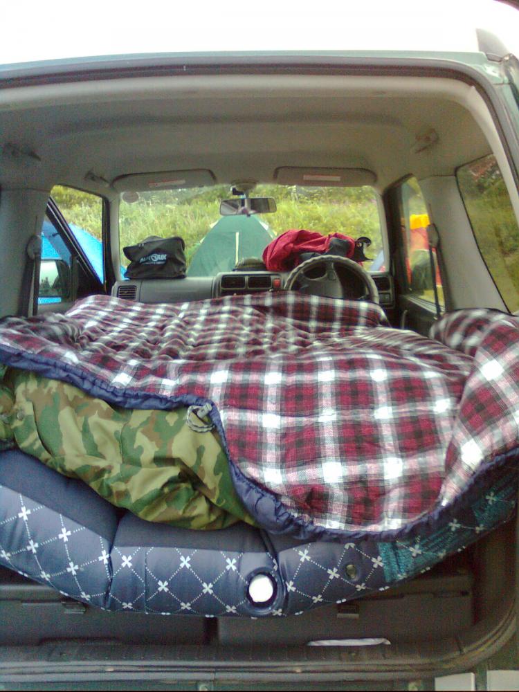

Приехал матрасик затестил....
Что могу сказать. В целом может быть и нормально, но я все же привык спать в более комфортных условиях.
Сперва улегся головой на руль, поскольку матрасик был на руле и это место сильно выпирало вверх через несколько часов шея подустала и я перелег наоборот заснул быстро, выспался. Жена рядом спала у ней поверхность ровная была, поэтому она не жаловалась) Мой рост 175 у жены 173. Для тех кто выше это не ваш вариант лучше в палатке!
В целом матрас разместился нормально никаких провалов и прогибов.
Решение хорошее для тех кому лень раскладывать палатку либо нет подходящего места (горы, болото) Либо палатка не предназначена для продолжительного проливного дождя (таких большинство).

p.s. высота матраса 22см! Бывают еще 30 но я умышленно взял поменьше.

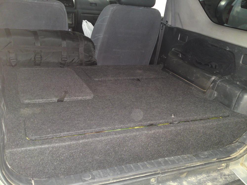

Тоже заделал себе спальник, однако не стал выбрасывать боковые пластиковые панели, просто срезал с них подлокотники, вместо них будут мягкие вставки. ну и ещё коё что по другому. Фото будут в понедельник.
Спальник делал после полного укатывания пола и задних арок вибропластом, также закатаны вибропластом боковые пластиковые панели.

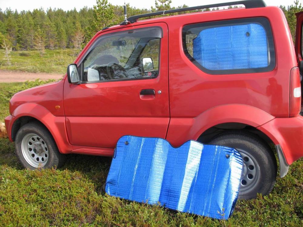

А про шторки в джиме у кого мысли появились?
Купил недорого защиту от выгорания салона, на присосках, одну леплю на лобовое или на заднее, а другую разрезал пополам и на боковые. Очень бюджетно - 200руб.

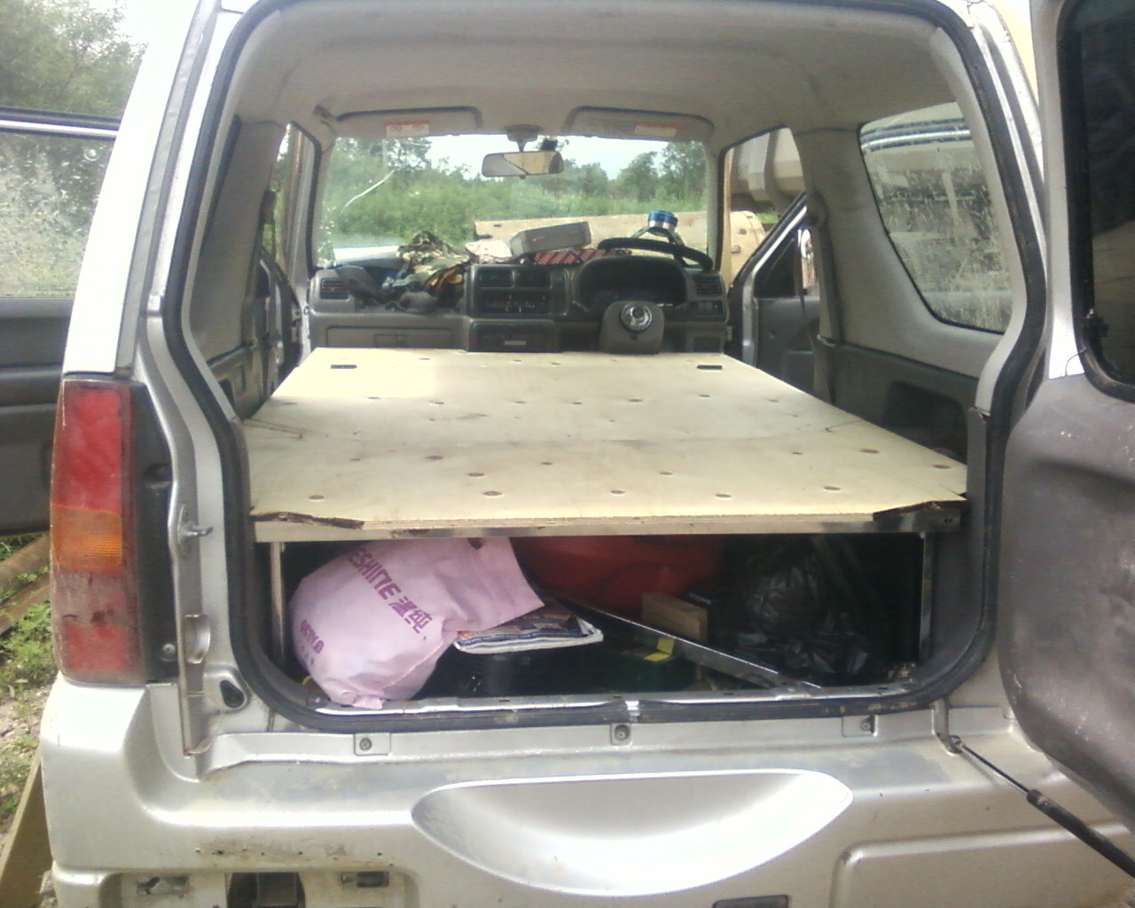

вот за неделю сляпал себе вакейшэн! сиденья правда убрать пришлось лючки закрываются в ровный пол
на фото приоткрыты чтобы было их видно!

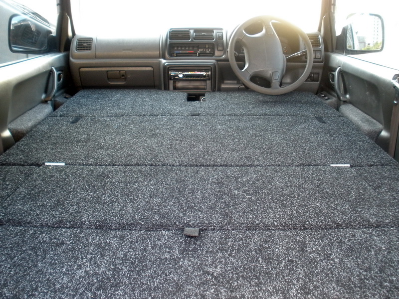

Ответ: Спальное место в Джимнике /здоровый сон/

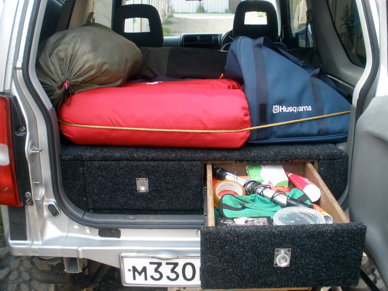

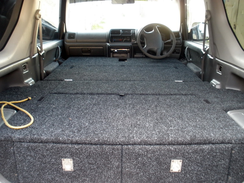

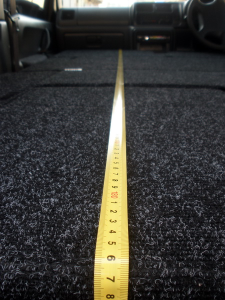

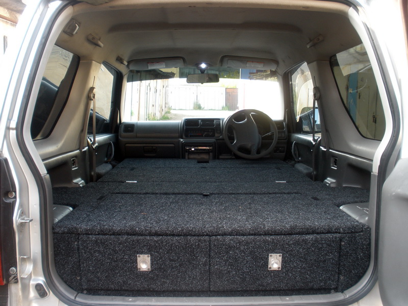

У меня сейчас вот так!
Два ящика выдвижных, один откидной большой. Сверху сделана "книжка" для откидывания вперед, все на липучках в сложенном состоянии, ничего не гремит. Спереди две подпорки по бокам, под выдвижными ящиками потайной карман. Материал ковролин, фанера 18мм, по весу фигня.
Спальное место получилось 186х125см. Купил два самонадувастика 180х60см, получилось здорово! :thumbsup:
Реакции: 26 человек
686
8 Сентябрь 2010
Suzuki Jimny, 1999, K6A, 660, 31" Silverstone, LockRight, Ramsey, пара 6,5
Вот это я понимаю "ящик в багажник" :thumbsup: Браво! Ай
FLanDeR
13 Апрель 2009
321
155
Нижний Новгород
Jimny 2008 JB43 AТ белый.
А сама конструкция из чего? Алюминиевый профиль? Какой имено?
Ogarew
17 Июнь 2009
7,507
1,688
Москва-Люблино
:thumbsup:Браво! АйПрям,космический аппарат,трансформер!!!Зачётно сделано!Ты и выступающие боковинки в передних дверях обтянул!!!Супер!
Вот-бы ещё посмотреть в сложенном положение,где и как лежит и что по объёму получается?Не всмысле придраться,а тоже хотца сделать что-то подобное,если есть фотки работ по нему или ещё какие ни-ть,выложи пож-ста!Как я понял,его весь можно и не возить,сделать съёмным,оставив задние ящики,а остальное при необходимости?!А спереди фанера на что и как ложиться,есть точки опоры или всёй плоскостью?Добавь фоток ещё,мож сбоку,при открытой двери..
FLanDeR
13 Апрель 2009
321
155
Нижний Новгород
+1 к ogarew, если есть фотки процесса и в сложенном состоянии, очень бы хотелось посмотреть :)
