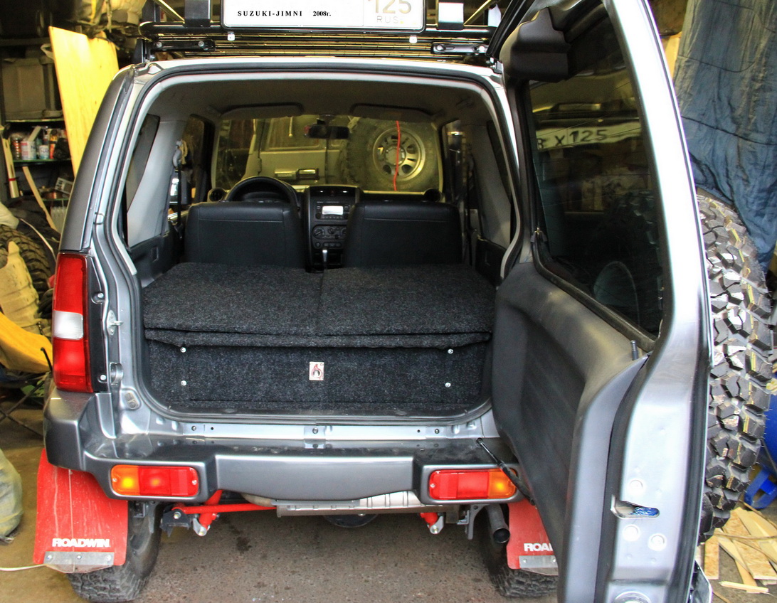

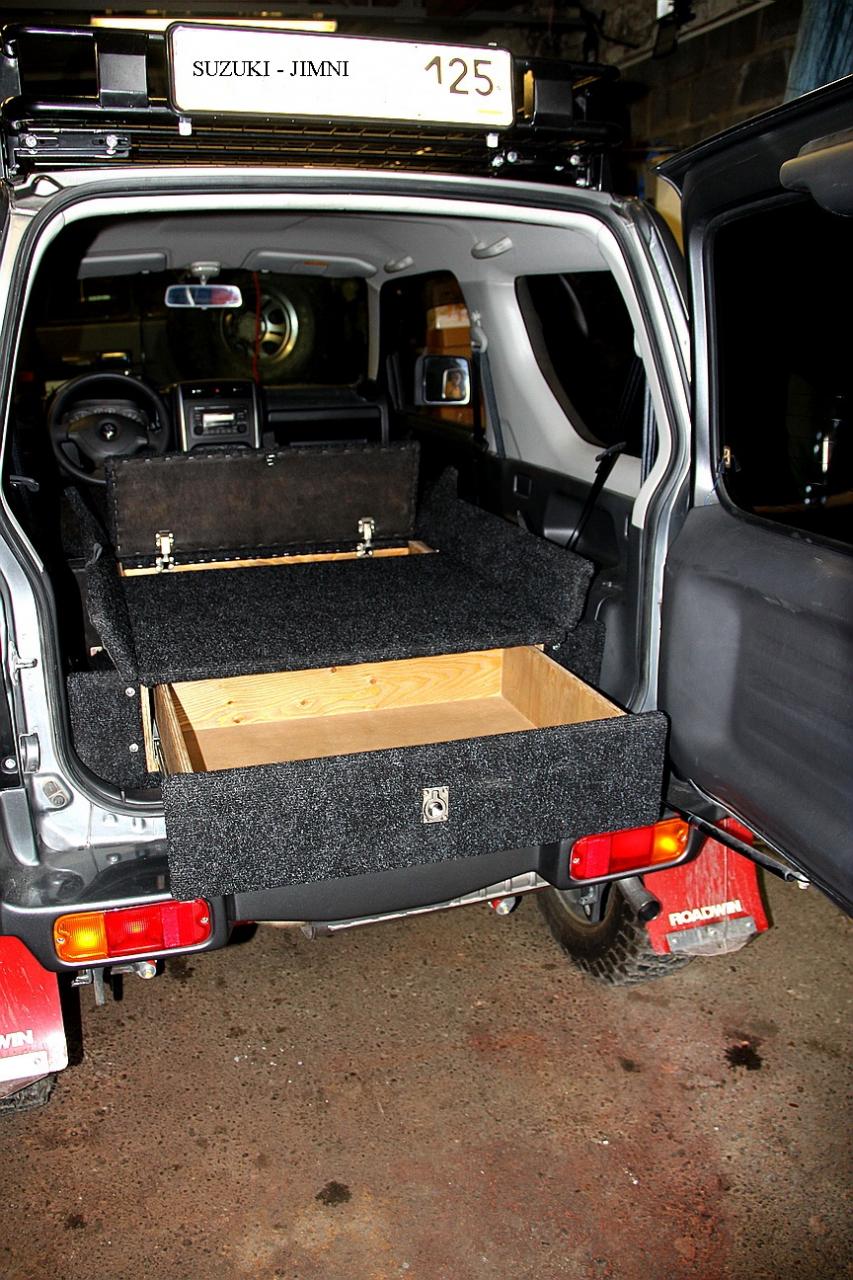

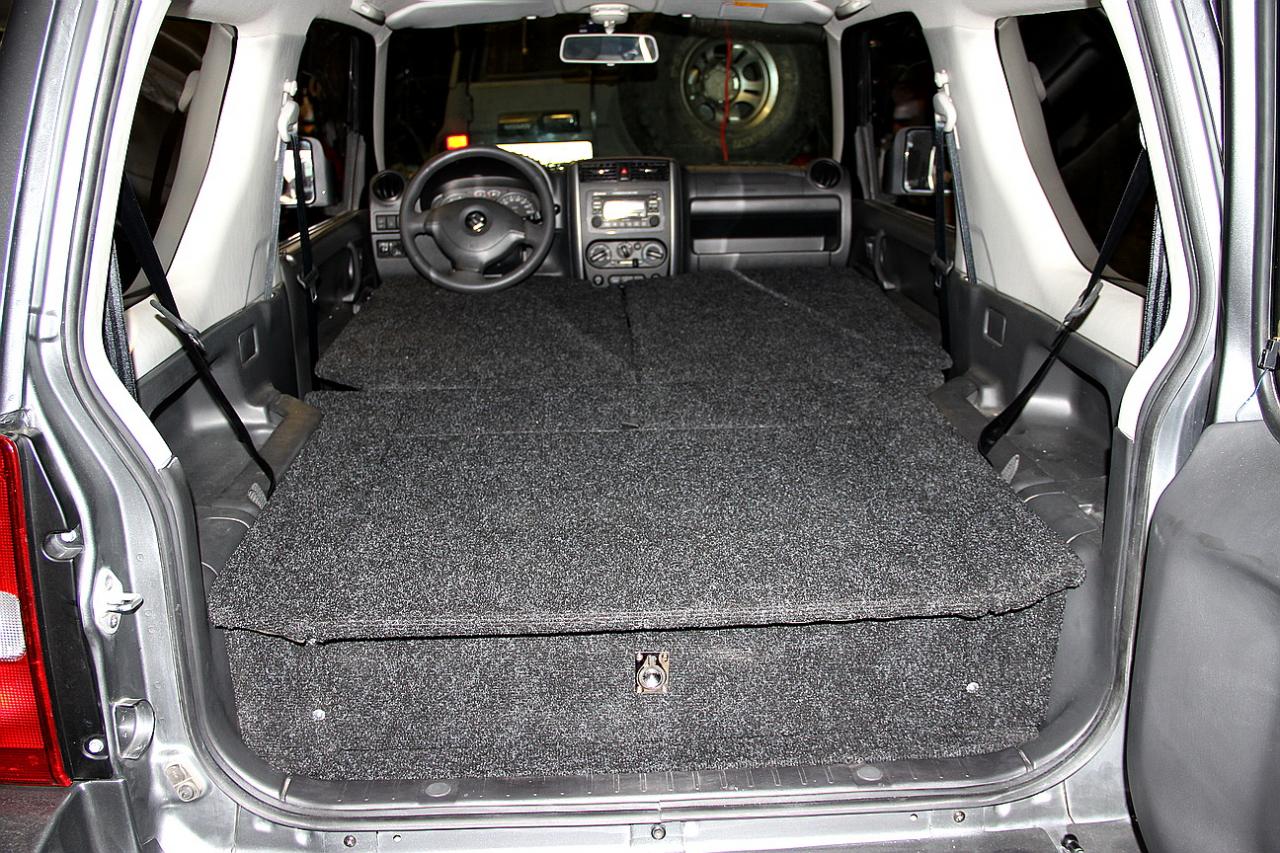

У меня сейчас вот так!
Два ящика выдвижных, один откидной большой. Сверху сделана "книжка" для откидывания вперед, все на липучках в сложенном состоянии, ничего не гремит. Спереди две подпорки по бокам, под выдвижными ящиками потайной карман. Материал ковролин, фанера 18мм, по весу фигня.
Спальное место получилось 186х125см. Купил два самонадувастика 180х60см, получилось здорово! :thumbsup:
А липучки как крепил?
Эх, параметры бы этого чуда с размерами..... )
Нужно фото подпорки, со стороны передних сидений, возможно?

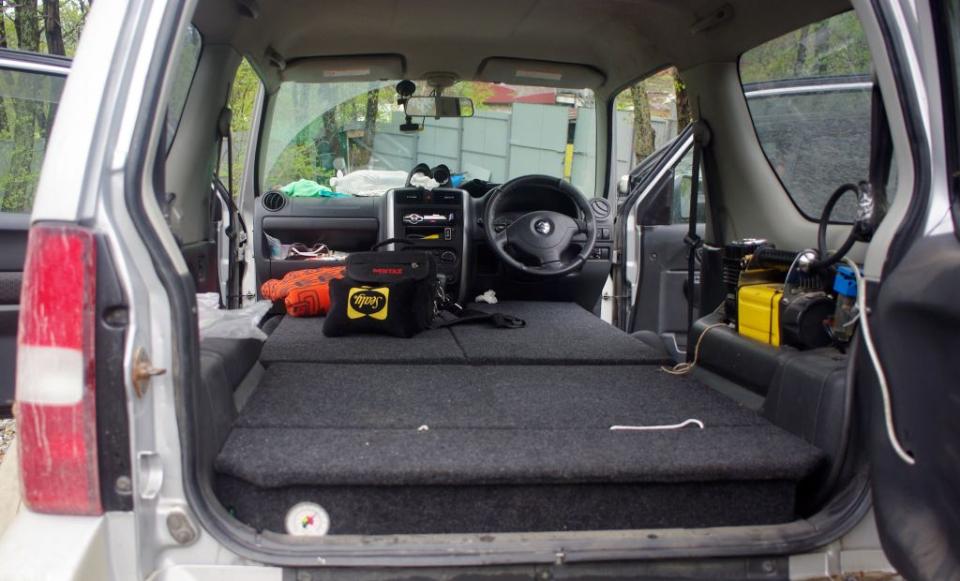

Туристам на заметку.
Способ трансформации салона в спальное место для одного человека:
Задняя подушка снимается, заднее сиденье складывается. Переднее сидение двигается вперёд и полностью раскладывается. Подушка заднего дивана кладётся на переднее сидение, вдоль. Когда ложишься - получается практически ровная поверхность, особенно, если под нагрузкой опустить переднюю спинку ещё на пол-деления.
Когда спишь, ноги в багажнике, голова у торпедо. При моём росте в 1,8м, оставался небольшой запас, сантиметра 3-4 по длине. Ворочаться можно как хочешь, спать удобно в любом положении и на животе и на боках. На фотке всё выглядит не очень ровно, но когда ложишься, всё приминается в горизонталь
Придумал этот способ позавчера и это была первая ночь, когда спать в Джимнике было действительно удобно и когда за время сна удалось действительно отдохнуть.
Конечно, если спать приходится вдвоём и часто, то лучше заказать спальник у Папы Карло, но если уж подготовки никакой и ты один, то этот способ вполне пригодится.

Миша, не очень понял как класть задний диван между сложенной задней спинкой и откинутой вперед передней?

Ответ: Спальное место в Джимнике /здоровый сон/
а вот что получилось в джимнике у нас - спальное место 190см
Freeline
6 Сентябрь 2010
1,716
222
Тольятти
очень хорошее решение выдвижной ящик. а он фиксируется в закрытом положении?
avtopilot
7 Июнь 2012
владивосток
Suzuki-JIMNI 2008 г.
при желании всегда можно поставить замок, но пока не было необходимости, так выдвигаться при движении ему просто некуда, да в принципе и выдвижной ящик тоже на любителя, многим нравится без него, больше места

У меня сейчас вот так! Два ящика выдвижных, один откидной большой. Сверху сделана "книжка" для откидывания вперед, все на липучках в сложенном состоянии, ничего не гремит. Спереди две подпорки по бокам, под выдвижными ящиками потайной карман. Материал ковролин, фанера 18мм, по весу фигня. Спальное место получилось 186х125см.
Exelero, не поделитесь чертежами со страждущими? Ваш вариант спального места, IMHO, самый лучший. Буду делать себе такое же. За дельные советы буду весьма благодарен!

Всем Здравствуйте!!! этот спальник вот эти парни делали www.автоспальник.рф(не рекламо) я просил у них размеры и чертежи, не дали(((
