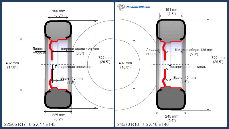

1. почти штатный размер
2. возможно будут выходить за габариты крыла
глянь по шинному калькулятору

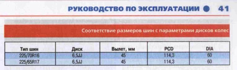

Спасибо за ответ, я это тоже всё понимаю, мне ОЧЕНЬ важен ответ по выбору дисков в первую очередь, ведь стандарт 6,5' дюймов.
А тут оба варианта 7 и 7,5 дюймов, плюс во тором примере вылет не штатные 45, а 40.
Очень надеюсь на совет или же кто пробовал данные комплектации и посоветует.
Спасибо.

Вот только скажите, диск под эти размеры резины 6.5 или 7 дюймов?
хочется конечно 7. А как оно по "толмуду"? Не критично?

245 только лето! зима и атешка скорей всего где то будут цеплять собенно при загрузке. и 6.5 и 7 пойдет. стандарт на 17 кстати 6.5 если что заводской - это предыдущему спикеру!...

7 это для 17го радиуса

на 235ю резину смело можно "7", она тоже на сантик шире[DOUBLEPOST=1443870878][/DOUBLEPOST]

влезет, только нужно ли?
уже постил где то : считаю оптимальным и для трассы и для лекгого бездора 235.65.17
и диски 7 шириной и 40-42 вылетом

Ну значит быть Геркулесу 235/70 R16" на дисках R16" 7" ET45
За эту резину знаю не по наслышке. Не замыливается по грязюке. Расскажу через месяц активного оофроуда, как она себя ведет на СГВ. Спасибо за ответы.[DOUBLEPOST=1443879139,1443878630][/DOUBLEPOST]Да мне не на легкий бездор. Временами приходится влезать по самые помидоры в жижу. Мудовые конечно в идеале, но эти Геркулесы тоже пойдут. А чего именно 40-42мм вылет? Может мне стоит прислушаться и все таки 40мм покупать диски? Интересует фактическое объяснение, если не затруднит. Спасибо.

для этого размера должны подоити и стандатрные 45 . а для 235 70 17 потому что выше и шире сам профиль и протектор и с большой вероятностью с вылетом 45 будет цеплять переднюю стойку. плюс чуть поустойчивее на трассе и склонах.ну а так то если вживую покупать а не в инете то лучшим вариантом будет примерить естесно!
