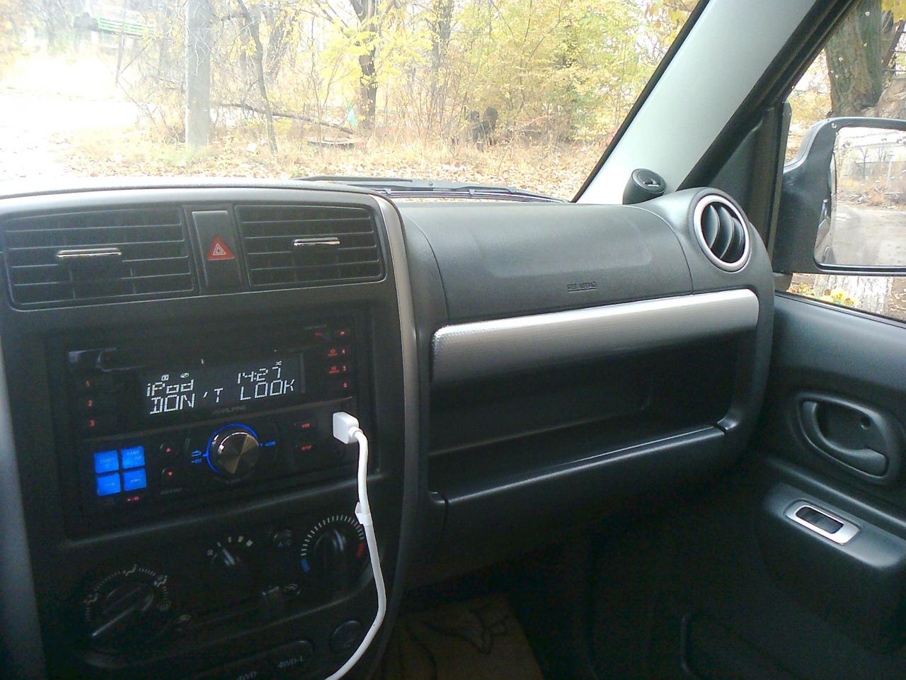

я себе только внутри немножко обклеил ;)

Zarudnew, а это альпишкина своя рамка так вписалась хорошо? У меня пионерская нифига не влезла :(

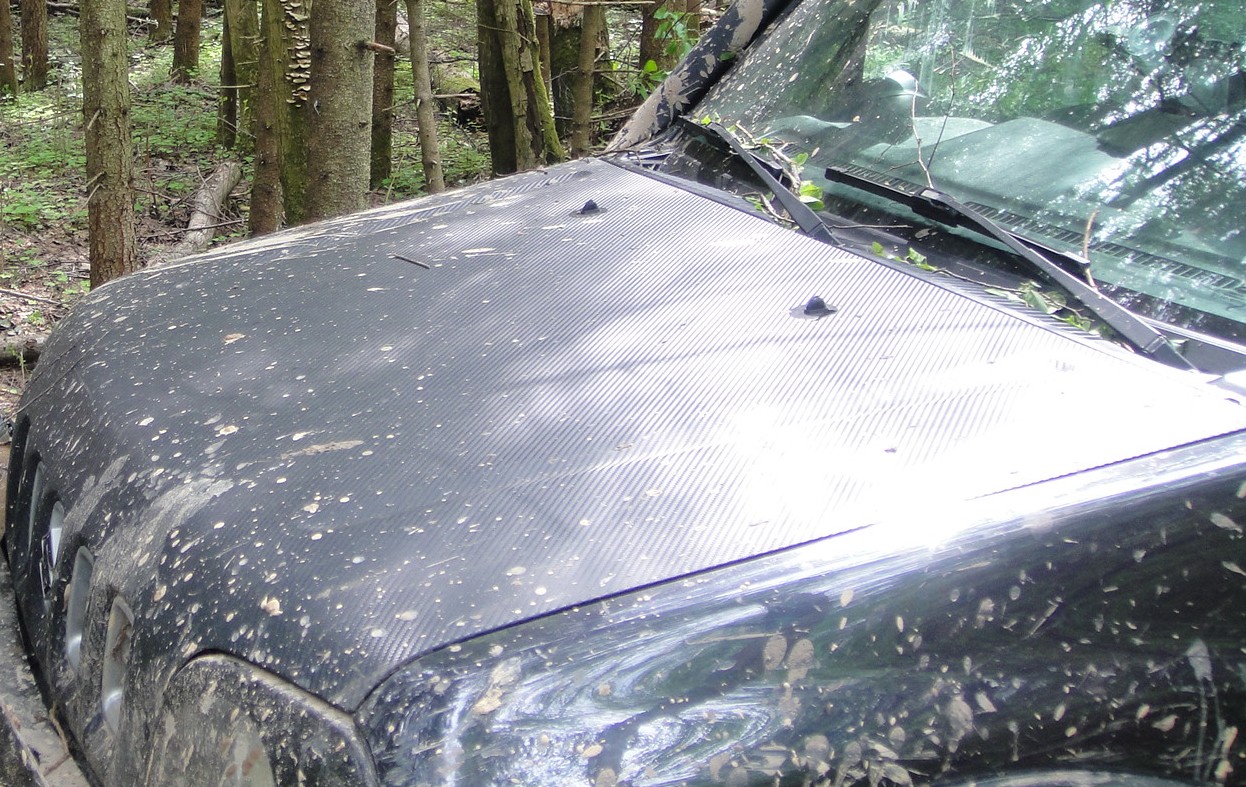

Обычно на подложке брендовых пленок вся информация есть, кто-что, а 3М бронька недешевая весьма.
Я бы капот заклеил с удовольствием
джимниковский клеится без удовольствия, но не сложно

Класс! А почему без удовольствия? :)
Она шершавая или гладкая?
Мне бы даже первую треть хватило обклеить. Лучше прозрачной.

Потому что немного геморойный из-за загиба и решетки в капоте. Там загибать не очень удобно, а без загиба пленка вздуется на очках. Шершавая, ага. Продается кратно метру обычно, но карбонить треть это как-то фуфельно, тогда уж прозрачкой. Но опять же смысла не много, разница по стоимости ни о чем. Целиком закатать даже проще.

Ну прозрачной можно и целиком. Просто карбон-то черней чем машина, боюсь не очень будет выглядеть. Хотя ХЗ конечно.
А у тебя нет мазы по 3М-овской прозрачной? ;)
На авито и подобных всегда мильен предложений по пленкам, и не сильно дорого. А карбоновый капот - это конечфно баян, но понт )))
