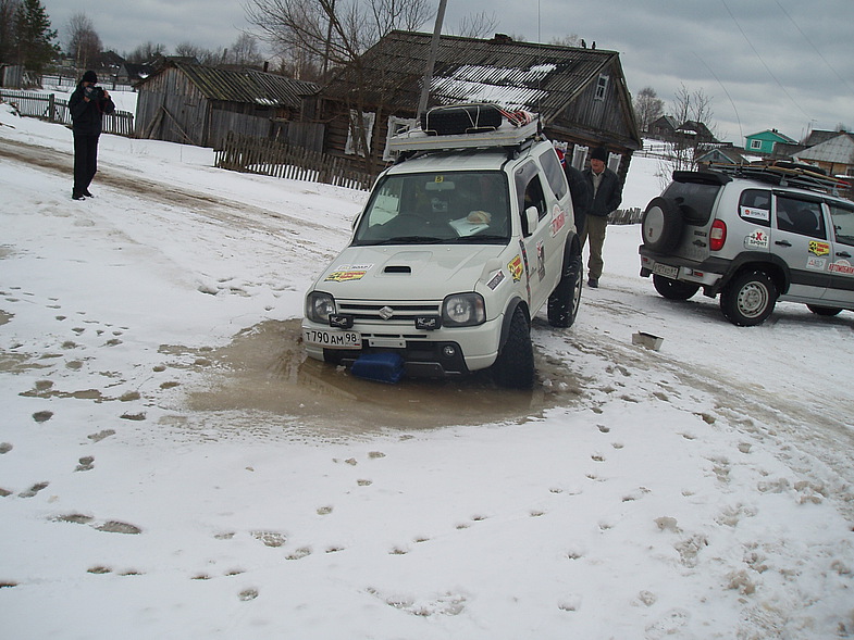

Вообще-то не только кустарником, но и приходилось продираться и между деревьями. Не у меня(правда я ставил расширители сам), ни у Андрея ничего не отпало. Фотки есть.(Просто ты особенно не настаивал;)) Вот например фотографии машины сделанные Андреем имеются на fly-fishing.ru (http://www.fly-fishing.ru/fly/forum/viewtopic.php?t=48&postdays=0&postorder=asc&start=820)
P.S. Я сделал расширители первым и у меня стоит Flexline шириной 2 дюйма, Андрей посмотрел и купил flexline 3-x дюймовые. В принципе если бы передо мной стоял выбор наверное тоже бы поставил 3-х дюймовые(Значительно меньше пачкается машина).
Вот так например выглядела моя машина после форсирования небольшого болотца :)
Я вижу, у тебя стоят такие же ханкуки, как у меня (29-е)? Непонятно, зачем было резать арки под них - у меня такие же фендеры прикручены к штатным пласмаскам, и после лифта 35 мм ничего не задевает.
И еще любопытно, как прикручены фендеры - ведь судя по фоткам - крылья обрезаны по верхнему краю выштамповки под пласмаски. Там что, полоса по образующей наварена? И потом, похоже, стыки кузовных элементов не срезались (фендеры идут тока до них), верно?
Мы с Валерой в итоге решили обрезать крылья по НИЖНЕМУ краю выштамповки (шириной 10 мм), потом нарезать сантиметровыми лепестками с резом до ВЕРХНЕГО края (т.е. до основной плоскости крыла), лепестки выгнуть наружу по всей образующей, и уже на лепестки сверху наложить дуги из квадратной трубы (как у Борова, но из нержака, и по ВСЕЙ образующей арки включая бампера).
Лепестки прихватить точечной сваркой к нижней образующей дуг. И уже снизу к этой же образующей прикрутить фендеры. Должно получиться очень красиво и прочно, но фотки выложу не раньше следующего понедельника (резка со вторника).

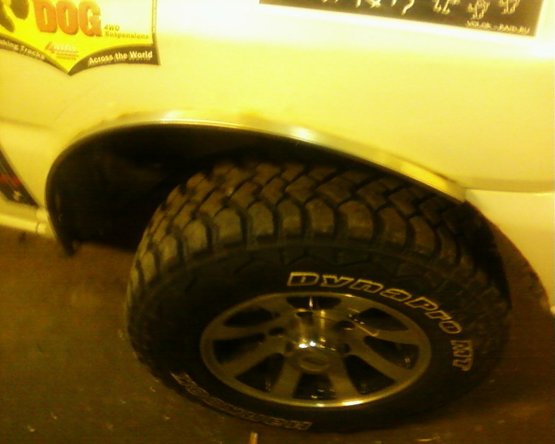

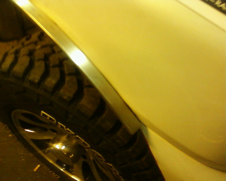

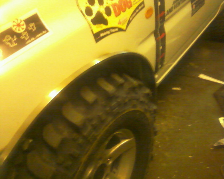

Я не буду тебе ничего более объяснять.
А и не надо ничего больше объяснять. Лучше посмотри на первые результаты и суди сам.
Фендеры еще пока не прикручены - на вчерашний вечер еще осталось порезать задние крылья, а уж потом локеры и фендеры.
Арки и порог, понятное дело, забиты внутрь кувалдой сантиметра на 3, даже площадку опоры кузова пришлось загнуть (край).
Ответ: Совет для 0,66
Качество фоток ужасное, но получается вроде красиво :thumbsup:
Что за профиль такой блестящий, которым обвариваете?
Забиты внутрь кувалдой - что бы не резать и не переваривать кузов?
derevenskij_golfer
16 Январь 2007
2,009
352
Ленинград
Прямоугольная труба 10х20х1 мм, гнутая в роликах, из нержака. Лепестки от кромки крыльев загнуты наружу и подварены капельками к внутренней образующей дуги. Фотал телефоном без вспышки, да и в сервисе темно, только переноска.
Забиты - конечно, чтоб не трогать кузов. Аккуратно забито все, в плоскость, изнутри ничего не заметно.

2derevenskij_golfer,
Джимники заполонили мой мозг, поэтому я немного затупил и перепутал 43-й с 33-м :) На фотографиях коричневый Джимник -- JB43. Строение арок у обоих идентичное. И колеса не 33-е, но я писал, что арки порезаны под 33-е.
2REM,
Салон разбираю, чтобы после сварки обработать изнутри металл. При резке под ~33 получается сквозная щель в салон. Задние арки варю только снаружи.
