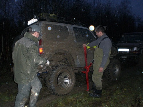

Фотки постараюсь сделать на чистой машине. Пока только это в тумане. На фото машина на Procomp MT 32x11,5.
Естественно 10000 - это только работа с саморезами, болтами, антикором и прочее. Раллийный пластик 2000 отдельно (можешь сам купить дешевле). На расширителях экономия (нужно меньше). Эстетика получше стала. Но я рекомендую поставить мои силовые пороги для защиты кузова.

Так я и говорю, что у меня резка до максимума, при котором ничего не надо варить =). Конечно, даже муды 32-е туда не влезут. Но то, что я сделал сам и для себя, не отвалится ни за 3 минуты, ни за большее количество времени, что и показало "Возвращение в Жыжу" ;). Ты же не знаешь, как я делаю, правильно? Следовательно, твое суждение голословно =)))).
фото... если сфотографирую - выложу. Но вообще, я машину для себя строю, а не для обсуждения ;)
Илья ездит на машине по Москве на работу. Вариант, при котором будет торчать пластик в разные стороны или дырки останутся, не пойдет.
Кстати, если на фото твоя машина, то этого хватит для 30 колес максимум.
