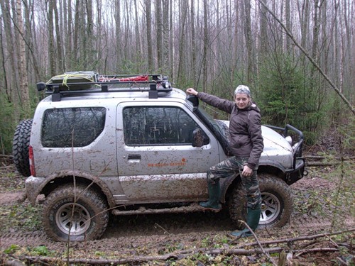

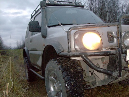

Без сварки. Прокомп 32x11,5. На паре фото - старые 30х9,5.
Без сварки....
использовал силу. Забил все что можно было. отрезал тоже все. 31-9.5-15 ТСЛ СуперСвампер - чиркает! Реальный размер у нее 30.4.
Зазор между колесом и передней аркой возле порога - дай бог 1 см. Когда машина ложится на отбойники - резина упирается в кузов.
Как вы умудряетесь 32е без сварки и удлиннения рычагов запихивать? подвеску зажимаете чтоли?

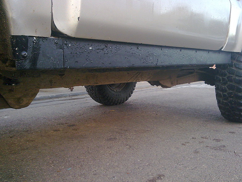

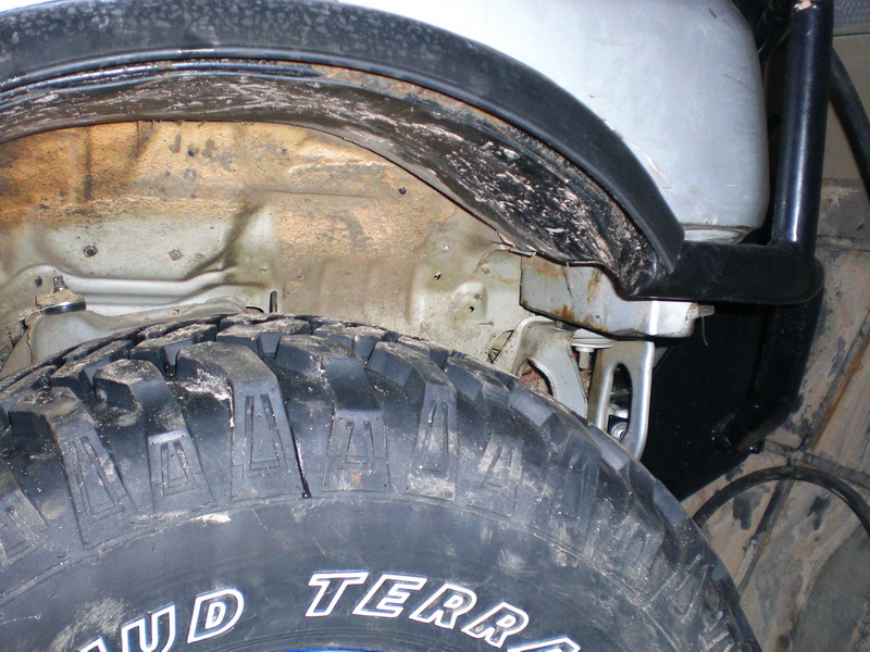

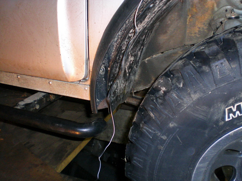

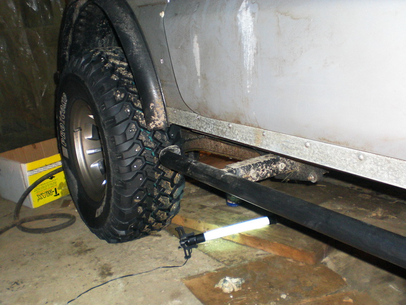

Илья, вот еще несколько фото, как я делал на одной машине.
