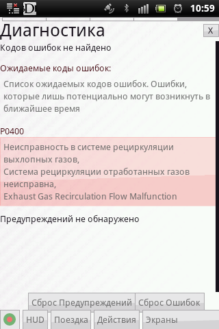

Ошибок нет, есть предупреждение о возможном появлении ошибки 0400, может это? Сброшу сегодня, потом проверю.

Ожидаемая ошибка это еще не ошибка, но если после нескольких процедур она будет повторяться то уже тогда перейдет в ошибку.
Загорелась, когда пару раз тапку в пол обгонял - 0400, другого нет ничего.
