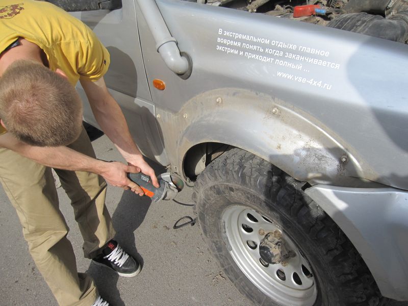

В общем, вот некоторые выводы:
Арки резать надо, но совсем немного - передние арки пришлось срезать ближе к двери:
Пластик выгнули с помощью фена... Сзади решили ничего не трогать, потому что трет не очень сильно, только краешек пластиковый)

Сужу к сожалению только по фотографии, но мне тоже кажется, что резка арок потребуется более кардинальная. Ну какой смысл резать помаленьку? Все равно на нормальном рельефе и скрещивании мостов драть начнет, а если машину шмурдяком нагрузить - то арки совсем на колеса сядут. Так порезать сразу нормально, с запасом. Тем более, что все равно скоро колеса побольше и позлее захочется : -))))
Zozo
27 Август 2009
643
174
Suzuki Jimny 2004 AT4
Ответ: Отчет: Медведи 235/75/R15 в Jimny
Драть не начнет) Проверили на бетонном блоке, куда залез сначала передним, а потом и задним колесом...
