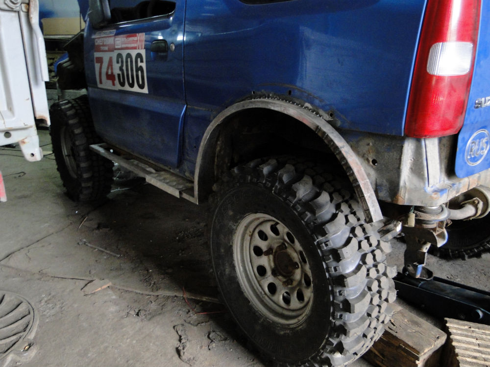

Кость, очень красивое фото.
Давайте не будем забывать, что есть разные подходы к развитию в принципе.
Можно отлифтоваться на 4 см., используя запчасти отечественного автопрома, а можно китом, специально созданным для этого. Результат тот же, ценник принципиально разный.
Кому-то шашечки, а кому-то ехать.

To volodream
А чего резать не хочешь? Предпродажный вид смущает?
Про 235х75х15 и 2 дюйма здесь наглядно освещалось: http://www.suzuki-club.ru/forum/showthread.php?t=35447
Так нету красивых фендеров, к сожалению в продаже, а ленту резиновую не хочу - не красиво. Эстет я ;)
kdav
20 Июнь 2008
474
381
Suzuki Jimny 2000 механика, немножко переделан =)
Ответ: Отчет: Медведи 235/75/R15 в Jimny
To volodream
Дык вроде фендеры много где продаются, узкие и широкие. В Вездеходе, у меня рядом с работой, например. Или ты красивые, как у Ромы хочешь?
А еще практичнее квадратной трубой после резки обварить. У нас по аркам и порогам труба пущена, на деревья теперь опираться стало возможно - не страшно железо помять (ну без фанатизма конечно).
To volodream
Где такие, как на фото взять? И как выглядят квадратные трубы на джимнике? :)
Как у Ромы мне не нравятся.

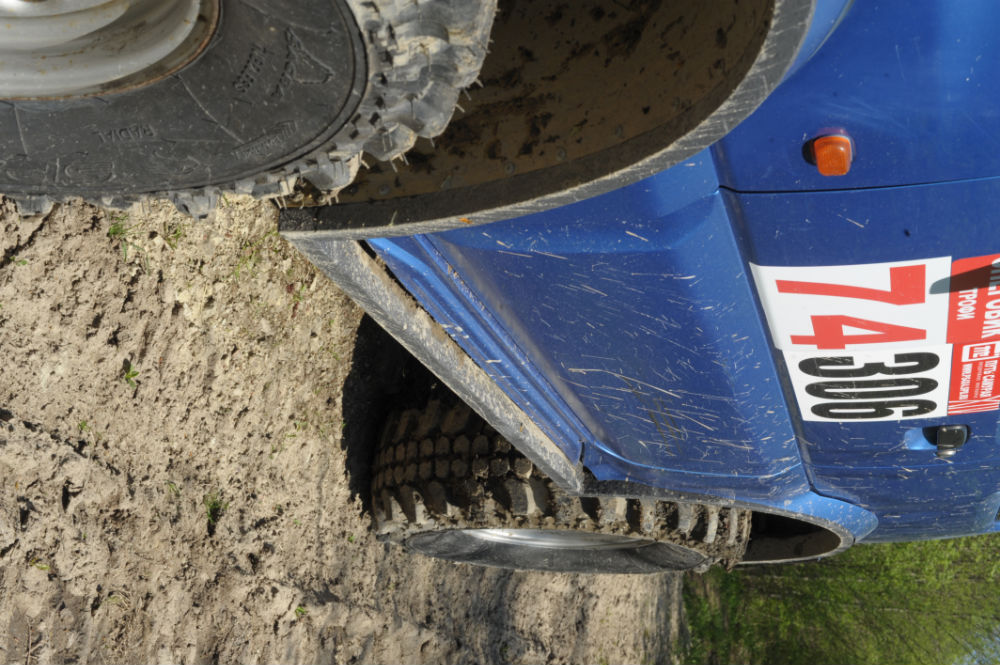

Так это не фендеры, это железная труба квадратного сечения. Там еще лента пущена будет, времени не было поставить. Поближе выглядит так:
Мы слизали вариант с боевого уазика Турбодеда.
Спасибо, Кость.
А как и к чему крепится труба? И неужели возможно так ровно согнуть квадратную трубу по такому радиусу???
