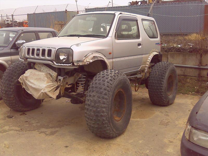

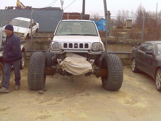

У меня стандарт +22 и на место моя резина никак бы не влезла и на сами диски тоже. -25 -40 в чем разница то. Я думаю с виду даже и не заметно. А кувыркнуться можно и с таким вылетом.....
  • 47.7 KB Просмотры: 1,595
  • 77.5 KB Просмотры: 1,083
suzukoff
27 Июнь 2009
884
383
Улан-Удэ
Ответ: Отчет: Медведи 235/75/R15 в Jimny
Нихренасе медведы 235/75/15 :)
От темы всё дальше уходим :)
