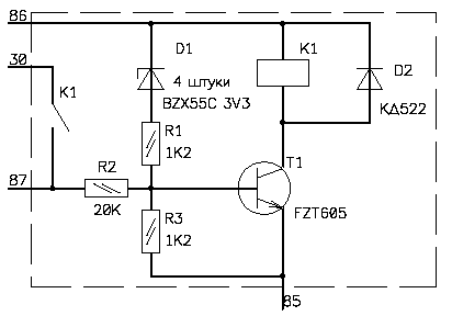

вот сваял сегодня, будет потеплее внедрю в авто, потом напишу чего куда подключить.
Включатся будет от + генератора, гаснуть по поднятию ручника и включению нормального света. Возможно в последствии включение сделаю от давления масляного датчика.
На столе работает четко, лениво сейчас по такой погоде искать, что куда, думаю проблем не будет с устанокой, к деталям не критична, реле в любом магазине продается, диоды в принципе не нужны, ставил для успокоения. И вот что странно находятся схемы управление светом на Liana по плюсу, и по минусу.
Подумал сейчас и понял что если есть реле на свет штатное то можно одно реле удалить наверное.

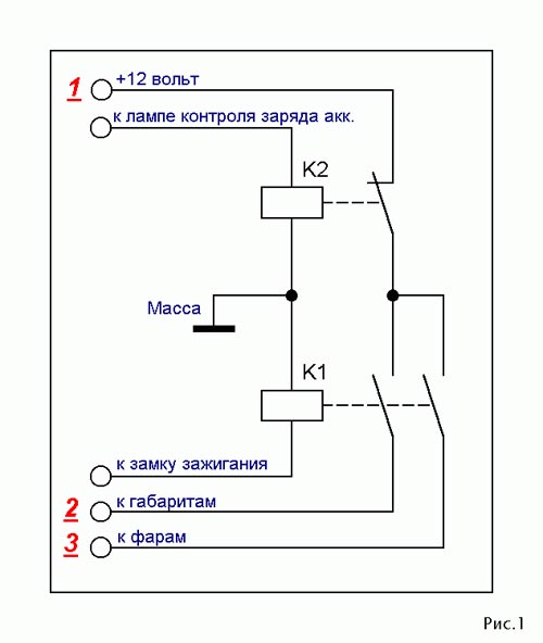

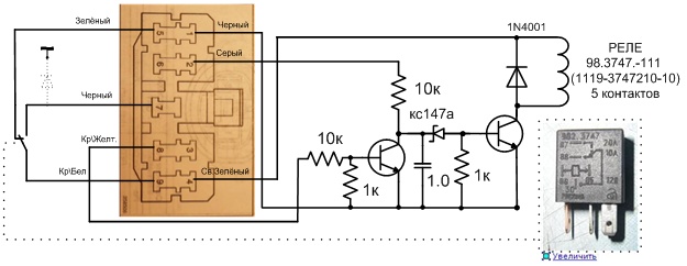

Вот нашел довольно интересное решение включения света,
в штатной проводке никаких изменений вносить не надо, просто меняем штатное реле на доработанное.
Кто что думает?
Кто что думает?
Интересная штука. А тебя что, напрягает, что при запуске двигателя фары гаснут? Не вижу в этом проблемы для себя лично.

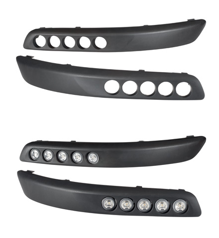

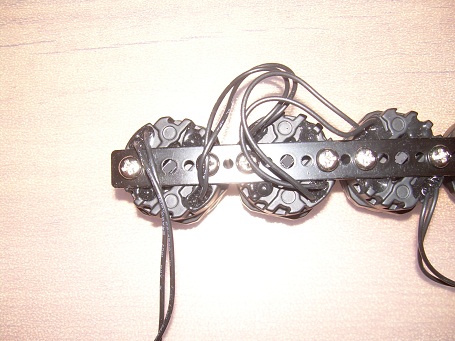

Собираюсь ставить Ledayflex, какой из вариантов интереснее?
1. Врезать в молдинги
2,3. Врезать в решетку
DimanM21
13 Ноябрь 2010
421
Чувашия
Лиана 1,6 Хечбек 4+4
Ответ: Фары дневного света (DRL - Day Running Lights)
Как тебе такой вариант?я тоже много перепробовал.Покажи пожалуйста сами лампы,интересно как они крепятся?Легче всего в молдинги,если с бампером что нибудь случиться легко будет снять и переставить.
goloubovski
10 Март 2006
211
Химки
liana 4x4 at
В корпусе каждого "огня" есть 2 крепежных отверстия под винты. В комлекте есть еще крепежные планки(у родной хеллы вроде их нет).
Насчет такого варианта думал, но потом решил не ковырять сам бампер.

Понятно,а как их к бамперу то крепить?
Как тебе такой вариант?Надо поставил,ненадо снял?

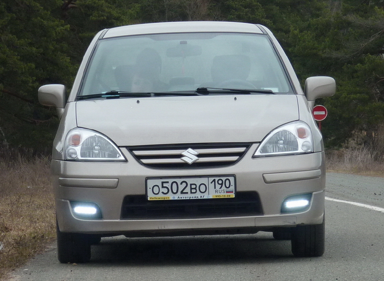

Мой вариант.
5 светодиодов в каждой фаре. 6000К.
Электронное реле встроенное (при включении габаритов - ДХО отключаются).
Подключение: + на АКБ, масса, управление - на предохранитель в салоне на котором появляется напруга при включении зажигания.
Ставил сам, за час. Все удовольствие - 1700 р.
Да, после просмотра вариантов коллег.
Хотелось, максимально соответствовать стандарту (в частности 600 мм между фарами) - чтобы не давать повода на ГТО. А резать бампер - жалко.
Поэтому, специально искал ДХО не длиннее 160 мм - как раз в заглушки.
