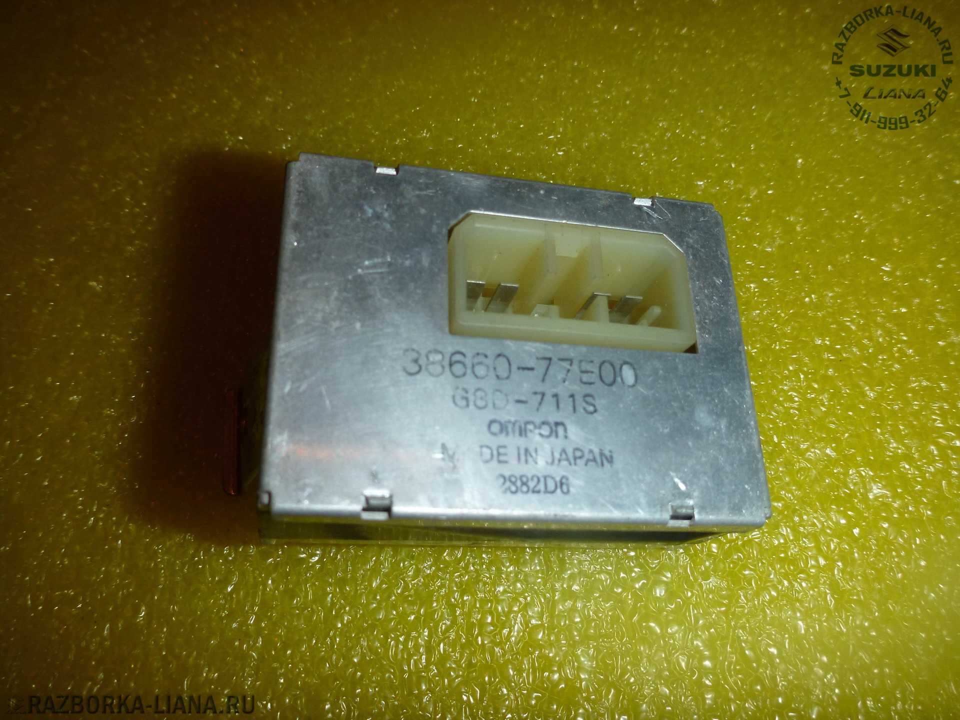

Обнаружил у себя от старой американской Аерио контроллер света (ДХО). Мож кому надо? Цена для форумчан - 500 рубь.
Контроллер продан...

KASiK, подскажите, если не сложно, функцию этого 38660-77E00 и его совместимость с "неамериканками". У меня праворульная Aerio вообще, поможет он чем-то в плане ДХО?
8,877
5,203
Про совместимость с европейками - на наших Лианах они не ставились, соответственно, и проводка не предусмотрена, только если самостоятельно внедрять. Как я понимаю назначение - автоматически включать ДХО или ближний свет после запуска двигателя.
Понял, спасибо. Была надежда, что вместо него у нас заглушка какая-нибудь и внедрить несложно.

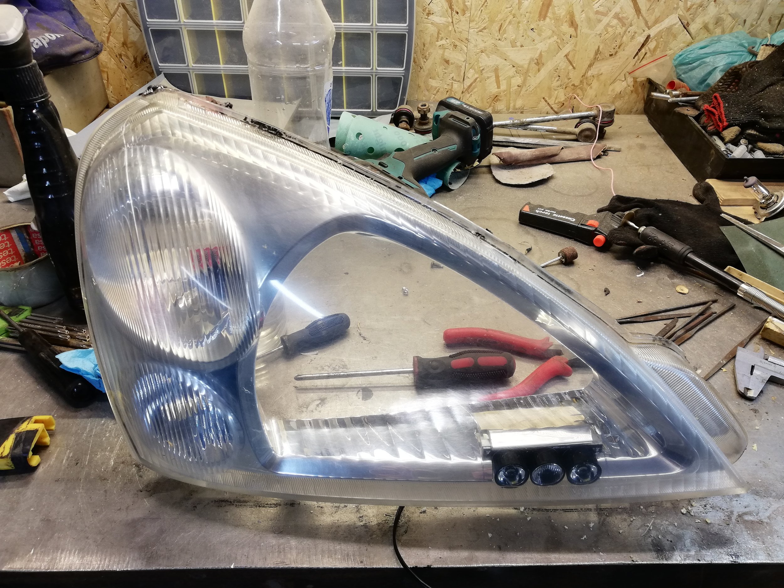

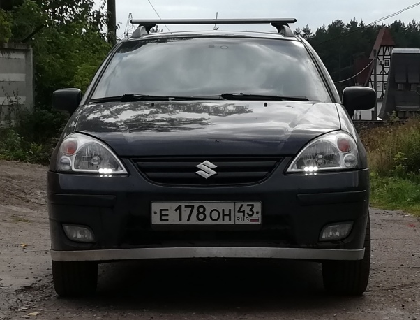

Делать было нечего... Свет фар стал каким то слабым. То есть стекла отпескоструились и их надо было полировать, чем я и занялся. Процедура несложная, главное лак хороший (я использовал полиуретановый лак для эащиты микросхем, он как бы не для того придуман, но очень даже подходит). Так как фары советуют разобрать и почистить отражатель (не тряпочкой! Воздухом сжатым), возникла мысля засунуть ходовые огни внутрь фары - там чисто, сухо, подходит по требованиям размещения ходовых огней и смотрится вроде неплохо.

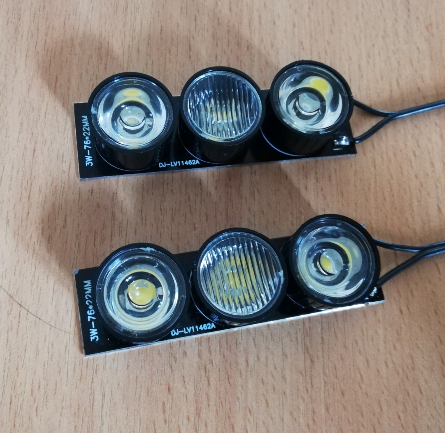

В качестве источника света - по три трехваттных диода в каждую фару. К ним обязателен радиатор. Работать будут в режиме 2 ватта - не слепят, меньше нагрев и надольше хватит диодов. Вся эта конструкция врезана в декоративную блестящую рамку перед отражателем и сверху прикрыта полированной алюминиевой пластинкой. Уже когда фары поставил на машину понял что пластинки эти надо было немного допилить, углы скруглить. В следующий раз будет нечем заняться доделаю.
Драйвера (они пока где-то на просторах Китая и России катаются) как самая ненадежная деталь снаружи, в салоне, там если что их поменять намного проще чем фару разбирать.

Фара разбирается за 10 минут строительным феном, выкрутить 2 шурупа и нагревая потихоньку отлеплять стекло, я двумя тонкими ножами делал. Можно в духовке нагреть до 80°, но меня с фарами на кухню не пустили. Клей-герметик счищать не надо, потом так же нагрев на него и собирается обратно, я поверх для надежности ещё силиконовым герметиком помазал. Когда стекло снято (внутренняя поверхность очень нежная, его не трогать и не протирать), на нем остается декоративная блестяшка, держится на двух шурупах, в ней делал вырез и туда ставил диоды с радиатором. Блестяшка тоже очень нежная.

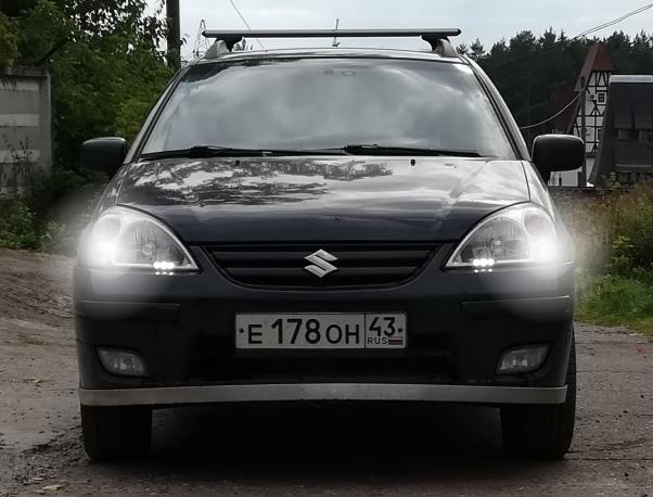

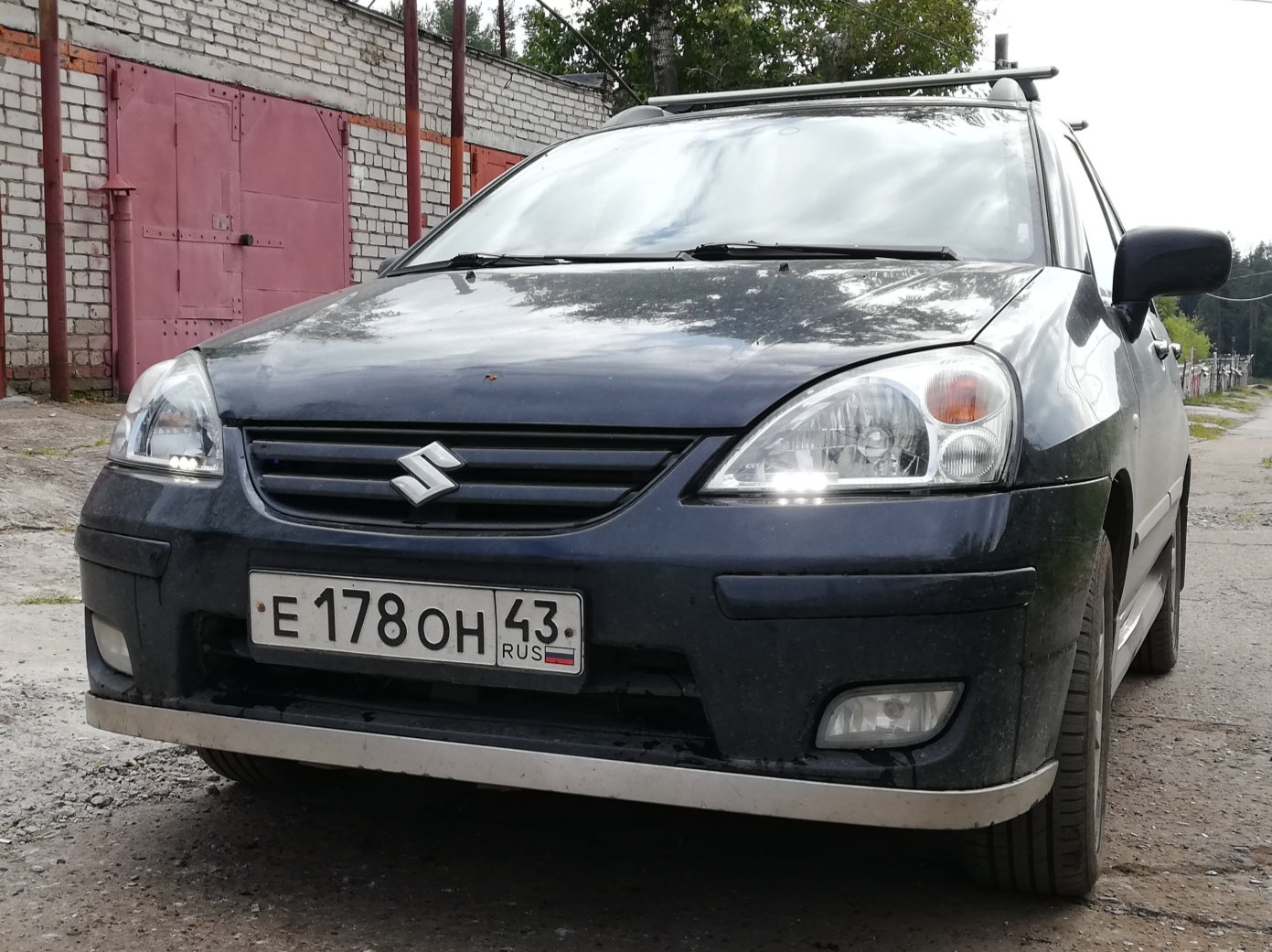

Логика работы - зажигание включил, ходовые горят, фары или габариты включил - потухли. Отключение при работе стартера делать не планирую. Ну и кнопочку принудительного отключения. А сейчас у меня умная сигнализация включает фары при запуске двигателя, но это не очень нравится генератору с аккумулятором. Драйвера для питания диодов еще едут, позже время будет - сделаю фото как выглядит с включенными ходовыми, я их для проверки через зарядное для аккума с ограничением по току подключаю.[DOUBLEPOST=1566896839,1566896124][/DOUBLEPOST]Хоть и не совсем по теме... Пока делал ходовые начал задумываться как сделать люстру на крышу. У меня на рабочем грузовике стоит в дополнение к дальнему свету, ночью на пустых дорогах очень помогает. Пришел к выводу, что трехваттных диодов не хватит, слишком много их надо, а лиана все таки не джип полноценную балку на нее вешать. Надо 10 ваттые, по три-четыре штуки с хорошими линзами или рефлекторами делать в виде фонарей, на релинги устанавливать.[DOUBLEPOST=1567425257][/DOUBLEPOST]Подключил ходовые. На фото кажется что слабо светят, на деле аж слепят, наверное буду убавлять яркость. Пока ездил с фарами привык, что подсветка приборки всегда включена, потом как нибудь сделаю включение вместе с зажиганием, независимо от фар.
