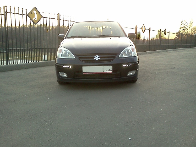

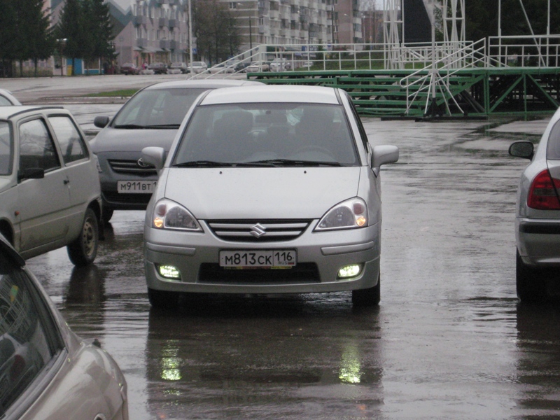

DRL-2
Установил новые ДХО, двухрежимые. При включении габаритов светят в пол накала.

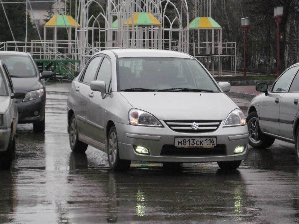

Купил 2 светодиодные лампы, которые с 5 диодами "мощщными" гыы...решил проверить от блока питания...мдааа, деньги на ветер выкинул фактически, несмотря на дикие уверения продавцов что заменяет галоген 55 Вт в ПТФ-ке. Даже не знаю, ехать менять или нет. Визуально свет никакой. Скорее всего и в ПТФ фокусировать будет слабо.
поставил, зря сомневался...свет виден в дневное время лучше чем китайские ДХО, так что я доволен, сейчас в голове витает идея - как сделать независимое от габаритов включение ПТФ? ;)

Ответ: Фары дневного света (DRL - Day Running Lights)
GIP а можно Фото в студию?
погода сегодня пасмурная, может поэтому и выглядит ярче свет, но я всё равно доволен :thumbsup:

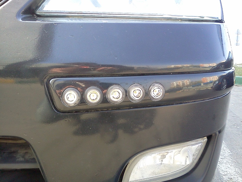

Я в габариты воткнул диодные лампы на 5 диодов,светит довольно ярко. Теперь у меня и габариты и ДХО в одном. Хотел поставить лампы на 9 диодов, но побоялся что по длинне могут не войти, при установке понял что там места и на 9 диодные за глаза хватит.
Ingus
28 Май 2010
99
Магнитогорск
Suzuki Liana,механика 1.6, 2007, седан
Susuki sx4 хэтч 2014, 1.6
а разве это будет ДХО?
нет, ДХО в полном смысле этого слова конечно же не получилось.Вышло некое подобие, которое меня пока вполне устраивает. Сейчас появились лампы поярче тех что у меня стоят, да и свет потеплее ближе к 5000к хочу их поставить, цена гдето 250-300 за лампу. Скажу что свет довольно яркий и хорошо заметен днем.

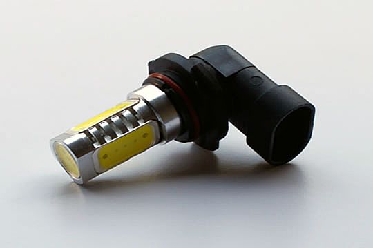

Поставил вот такие лампы в противотуманки ;)
Теперь у меня тоже ДХО )) Светят днем очень даже :thumbsup:

MAGURA, О противотуманках, как противотуманках - можно забыть...
M
MAGURA
В головном свете стоит би-ксенон - его вполне хватает !
Лампы такие специально ставил в противотуманки, т.к. не хотелось дополнительно покупать ДХО и потом париться с их установкой.

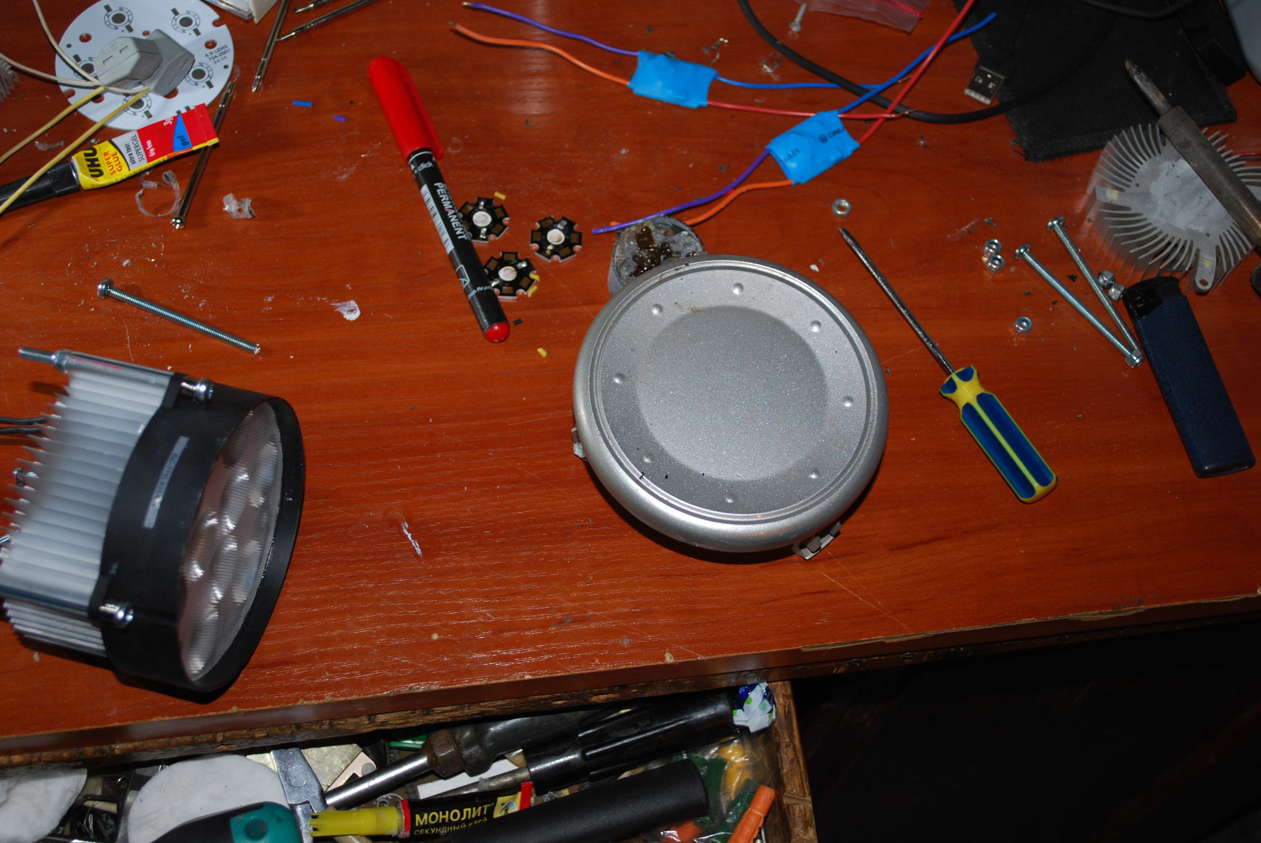

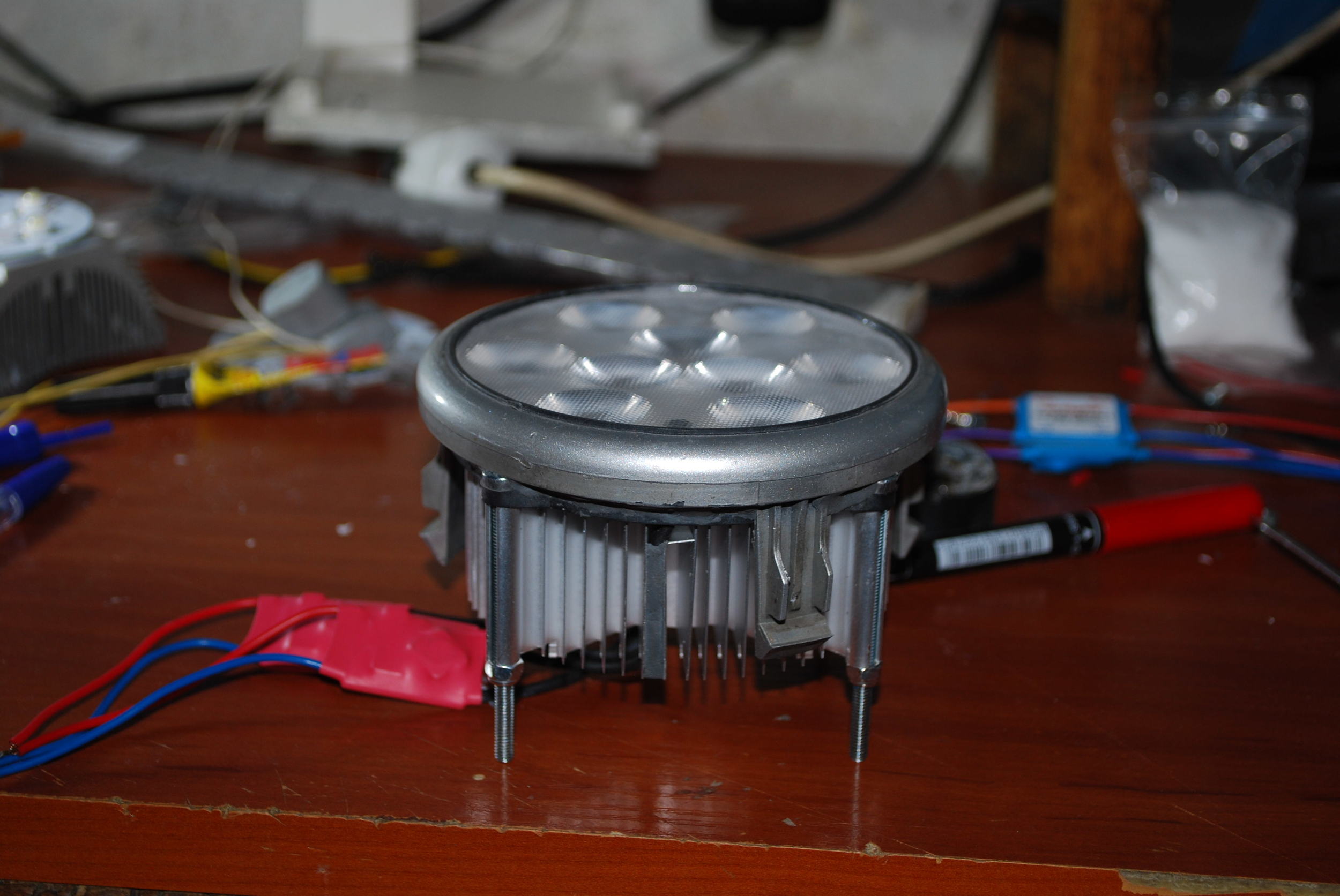

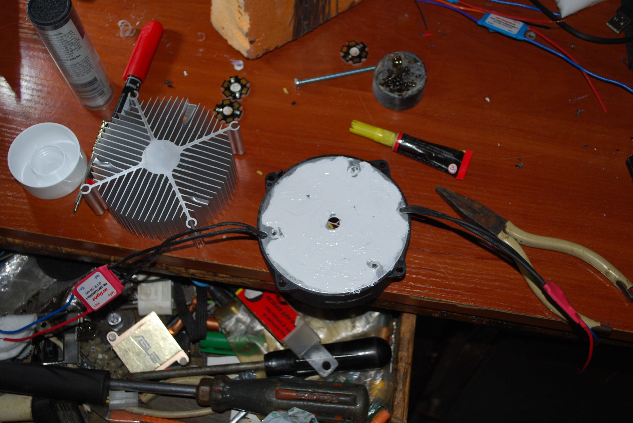

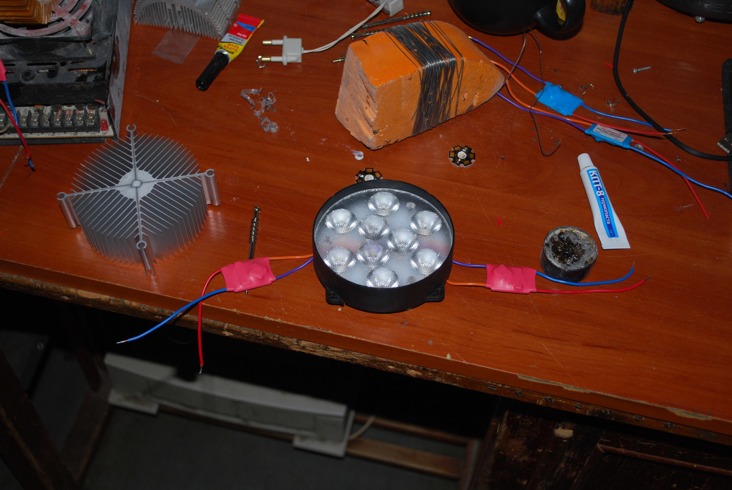

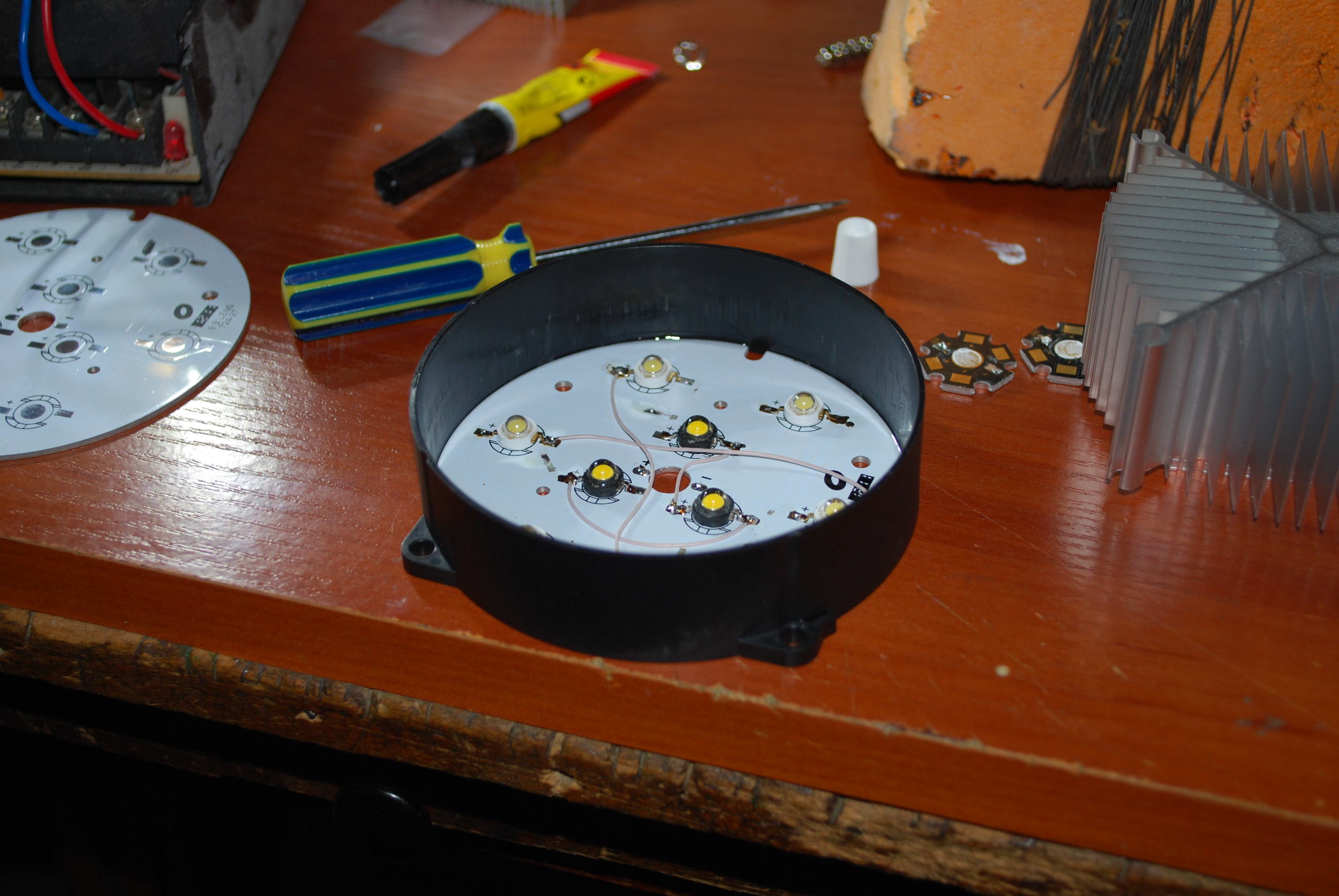

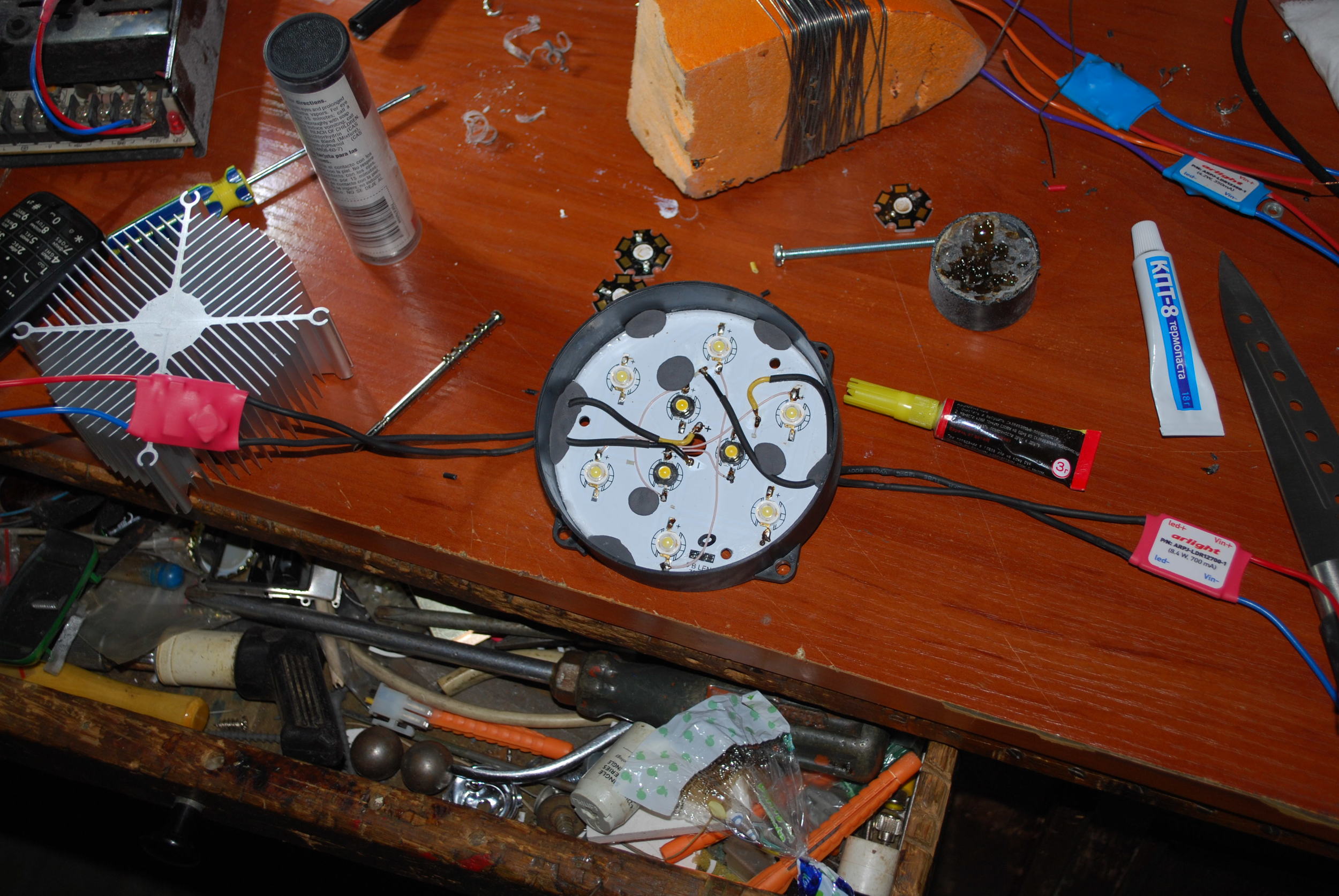

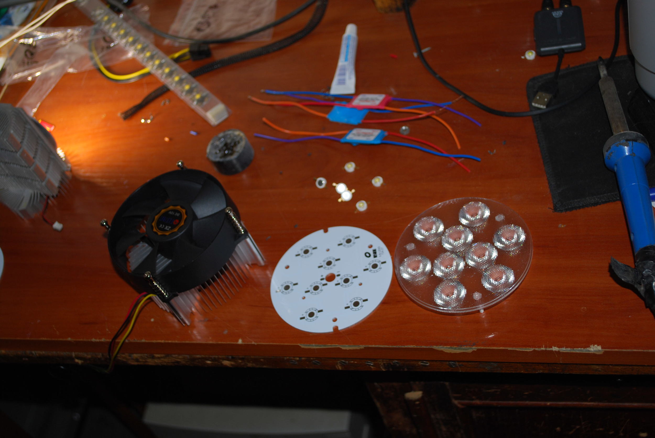

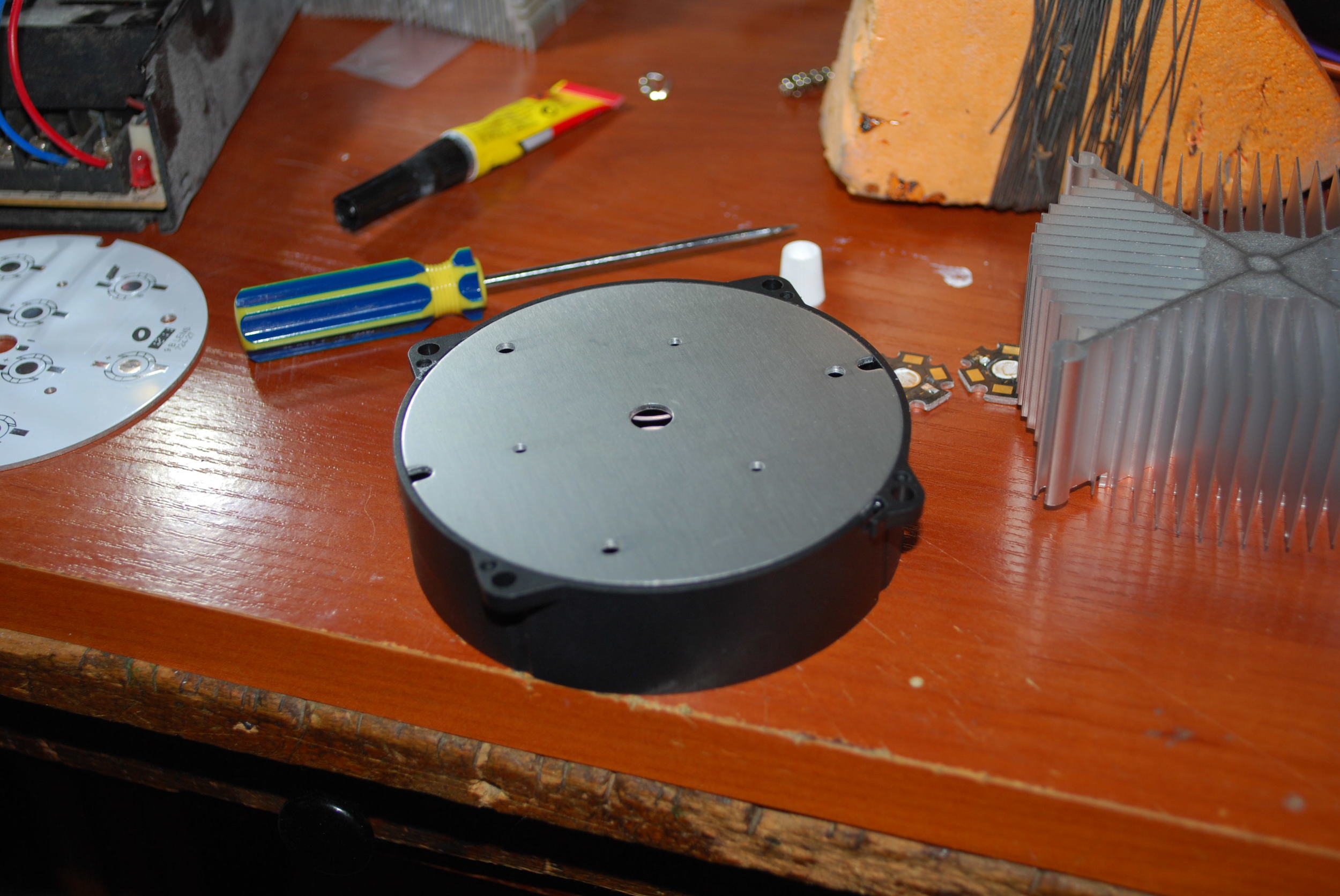

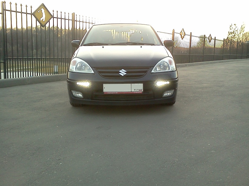

День добрый форумчане, вот решил своять огни на авто
для етого были приобретены кулер процесорный , плата, и блок линза
разбираем кулер и вырезаем вентилятор из корпуса

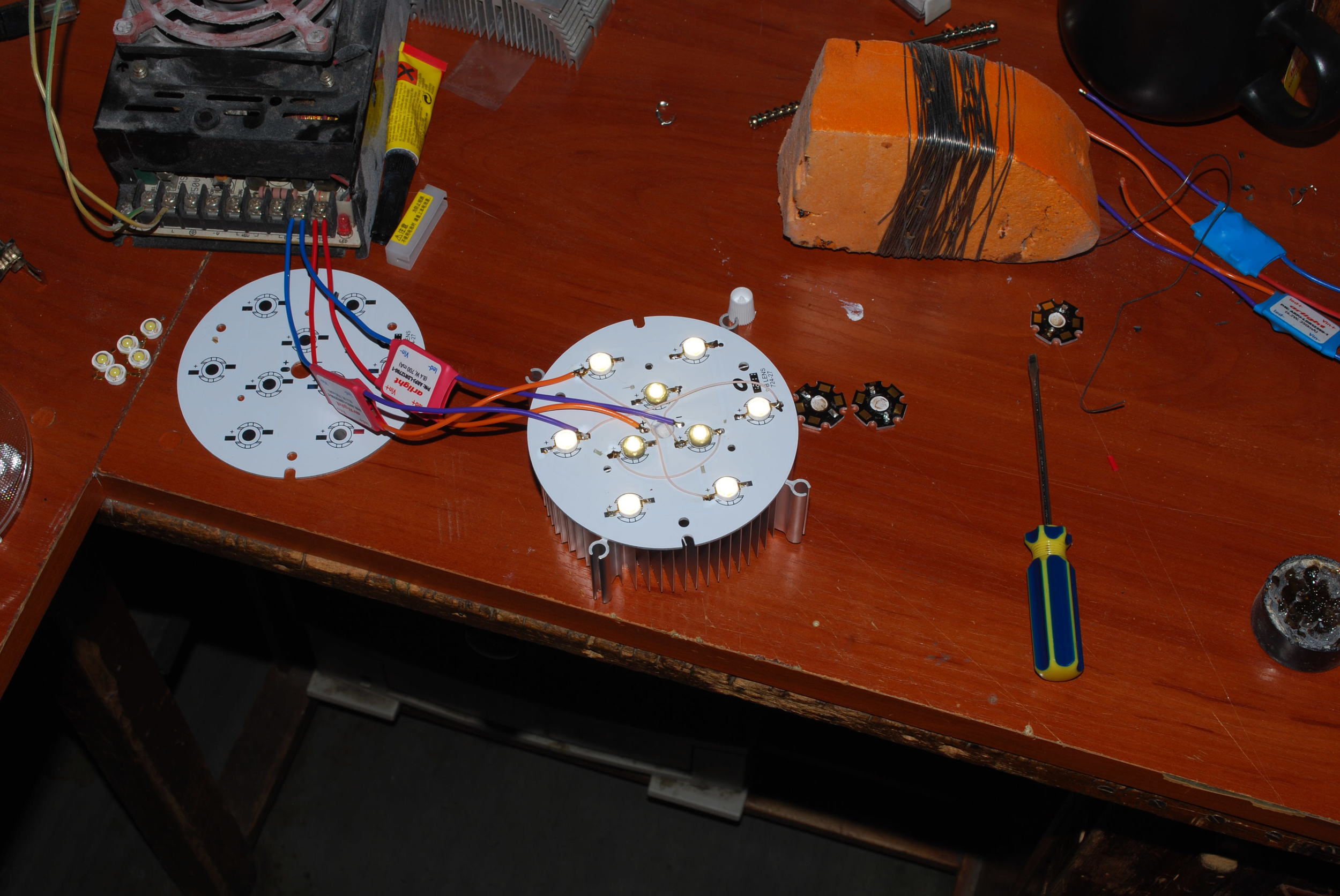

на плату распаиваем светодиоды на плату и комутируем их
из за нехватки светодиодов были установлены в центр 3ватные а по краю1ватные
проверяем
вставляем плату в корпус вентилятора и вклеиваем
удлиняем провола на драйверах и подпаеваем к плате
вставляем блок линз и проклеиваем
обильно мажем термопастой
и все собираем

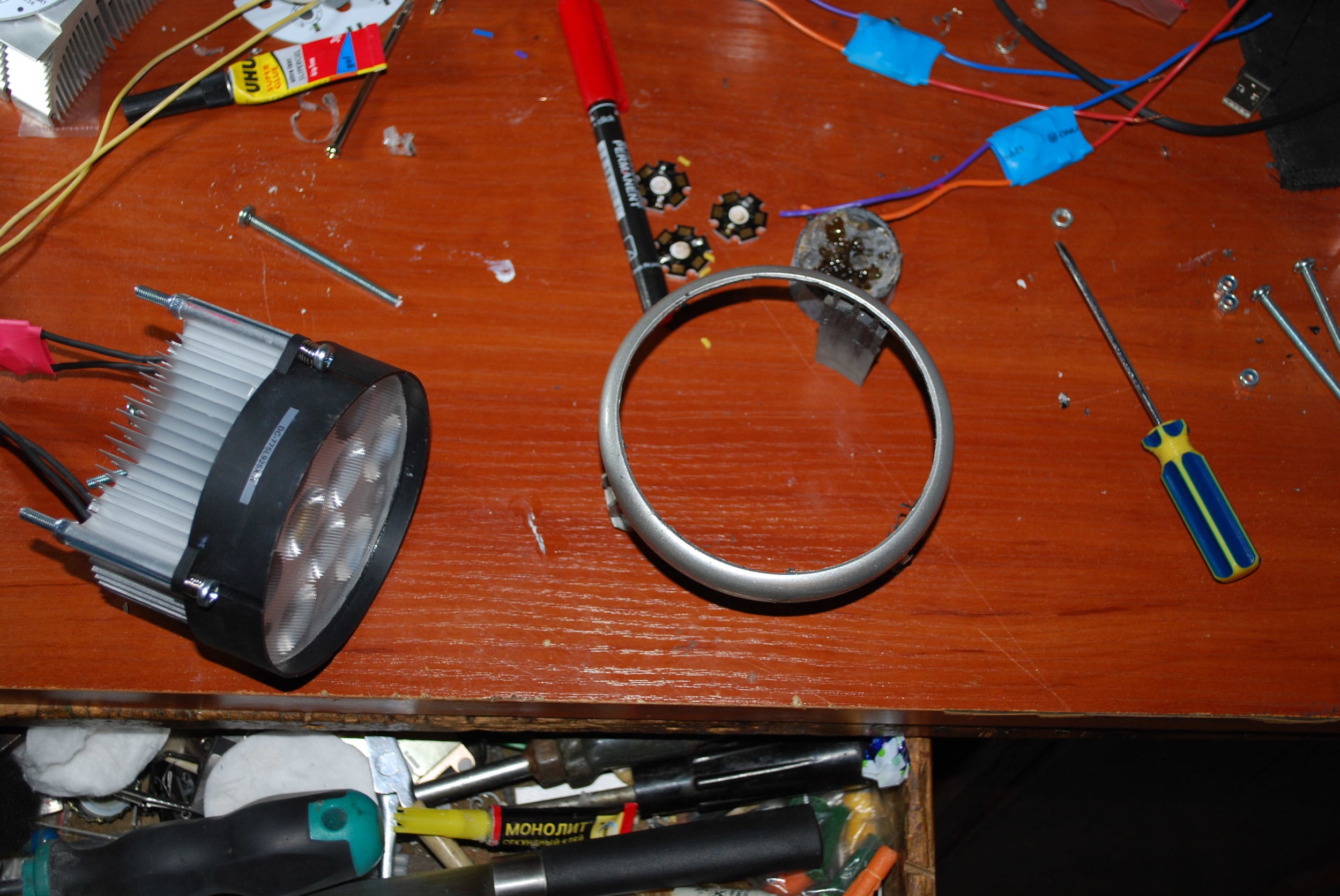

выдергиваем пробку которая закрывает отверстие в бампере под ПТФ
и вырезаем отверстие
собираем все в кучу и проклеиваем холодной сваркой
обтачиваем

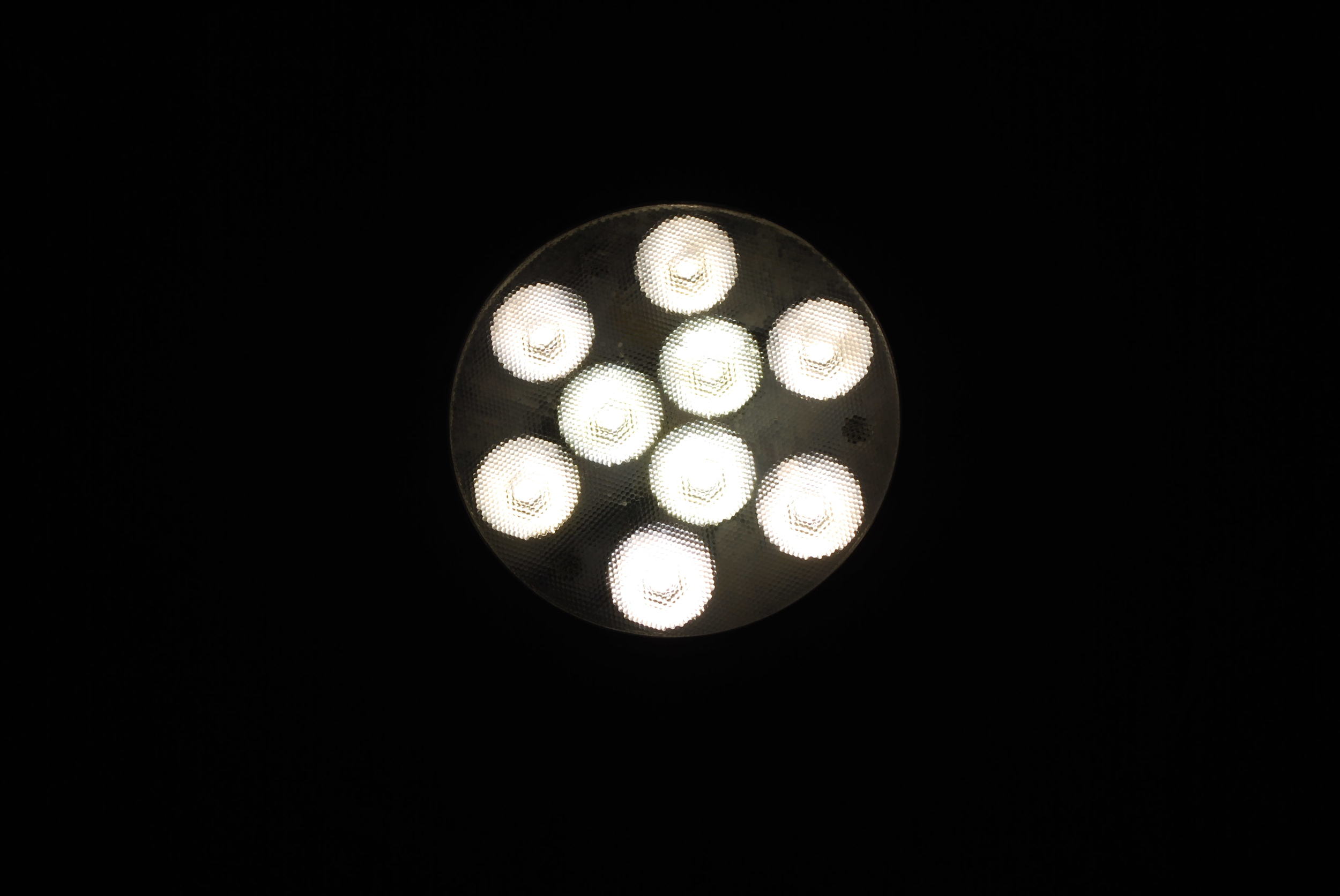

и проверяем
пока только собрал одну фару, сборка закончилась когда уже на улице потемнело, и ради любопытсва как оно ночью светит)))
намного ярче оказалось чем штатный дальний))
Температура после 3часового прогрева -в руках радиатор радиатор держу ожогов не оставляет, одним словом терпимо.
