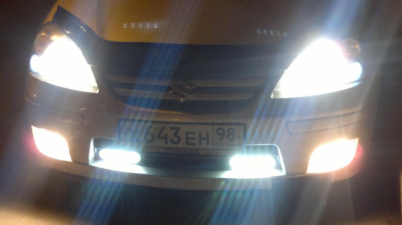

Нет уважаемый Дхо не могут являтся ПТФ , вот наоборот запросто.Дхо при правильном включении должны отключатся при включении габаритного огня что исключает их использование с фарами головного света.
а вот по поводу расположения вы не правы я вправе расположить их где угодно (не выходя за параметры установленые ПДД) , а ето довольно таки большая площадь, будь у меня машина ниже 1500мм можно было бы их на крышу поставить и не кто не чего не скажет.
- абсолютно согласен. И вы именно так их из и подключите?
Тут не правы вы. ссылку на правильное расположение ДХО я вам давал выше. Потрудитесь посмотреть.

Почемуже не прав? там даны размеры от осевой линии ии от края по ширине автомобиля, но не где не сказано что их устанавливать можно только на бампере, либо на передней части автомобиля, главное требование чтобы они обозначали автомобиль и было видно их спереди. Если не прав то поправте.

Вас поправят при прохождении техосмотра. Если вы не соблюдете указанные параметры на приведенном выше по ссылке чертеже.

На другом форуме мне сказали что схема работы моих дхо не верна, они должны отключатся когда включаещь фары головного света а не габаритный огонь. Что скажите по етому поводу?

Они правы.
ГОСТ Р 41.48-2004 (Правила ЕЭК ООН N 48) Единообразные предписания, касающиеся сертификации транспортных средств в отношении установки устройств освещения и световой сигнализации
6.19.7 Функциональная электрическая схема
В случае их установки дневные ходовые огни должны включаться автоматически, когда приведен в положение "включено" орган управления запуском/остановом двигателя. Должна быть обеспечена возможность приведения в действие и отключения функционирования автоматического включения дневных ходовых огней без помощи инструмента.
Дневные ходовые огни должны выключаться автоматически, когда включаются головные фары, за исключением тех случаев, когда головные фары включаются на короткий промежуток времени для сигнализации участникам движения.

вот и я о чем и говорю , если подключить по госту то дхо будет работать и при включеном габаритным огнем. Но тогда я слеплю встречку, чтобы не слепить я буду вынужден влючать ближний свет фар чтобы не слепить встречку ходовыми огнями.
Я надеюсь что я правильно выразил свою мысль и вы поймете что ямею в виду.
Так что схему подключения по госту считаю не правильной, правильно для меня когда дхо отключается с включением габаритного огня.

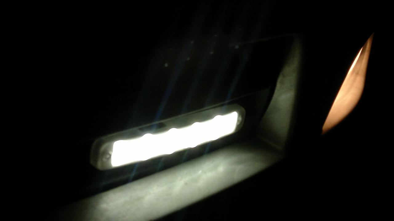

Я светодиодные воткнул так... Симпатичная люстра))). Блоки управления под капотом, клавиша отдельно куплена, и местечко где ПДФ, обогрев зеркал, и корректор...:whistling:
Casperus
3 Октябрь 2012
Suzuki Liana 2003
Ответ: Фары дневного света (DRL - Day Running Lights)
Дружище за ето могут наказать , они у Вас стоят ближе чем 600 мм между огнями, и ета люстра у меня проработала ровно месяц (стояла на Опеле) потом выгорать начинают светодиоды) они там без драйверов подключены, так что готовь сразу еще небольшую суму денег на их доводку до ума. Сейчас у меня в таких стоят 3шт 1вт и 2шт 3вт запитана одна люстра двумя драйверами по 0,35А и 0,7А
Удачи.
