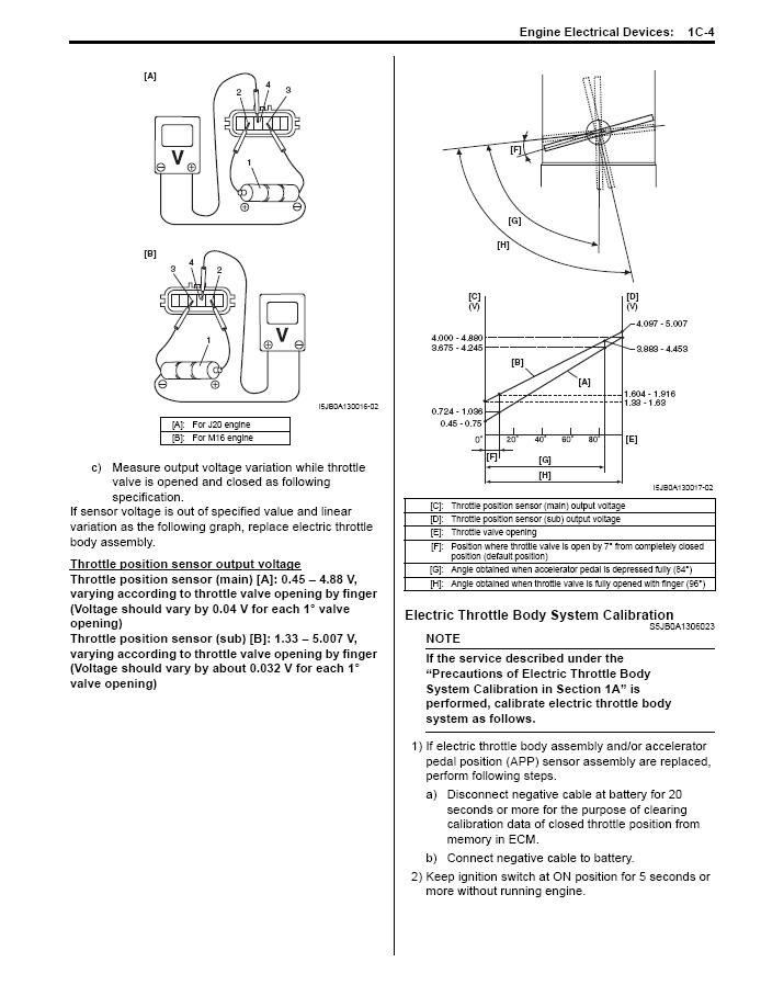

После снять - поставить дроссельную заслонку надо калибровать
А где можно откалибровать сию детальку и сколько примерно это может стоить? Мои знакомые неофициалы к сожалению не располагают данной приблудой. И сколько вообще можно ездить на такой (неоткалиброванной) дроссельной заслонке?
vovan
4 Март 2007
3,684
561
Ответ: расход топлива
Прямо на авто и забесплатно Баксы-бакс
Отключаешь массу не менее чем на 20 секунд для обнуления данных о положении дросселя в модуле ЕСМ. Подключаешь массу, включаешь зажигание на время более 5 секунд, двигатель не запускаешь. Блок управления в течении неск. секунд прогоняет заслонку из одного крайнего положения в другое, типа калибрует.
