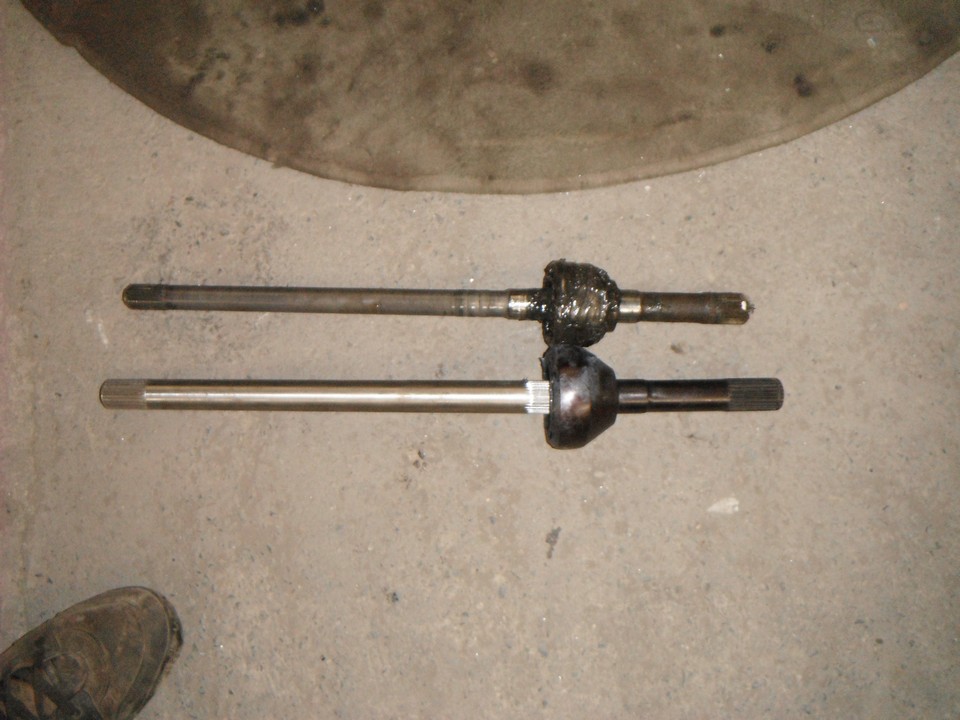

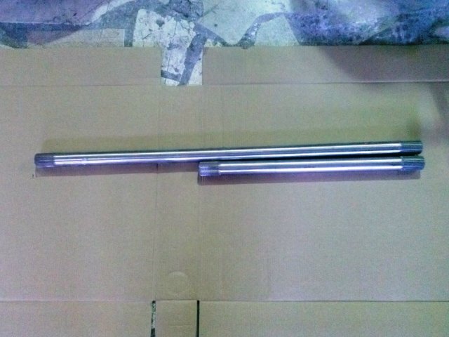

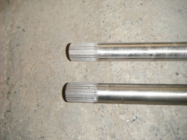

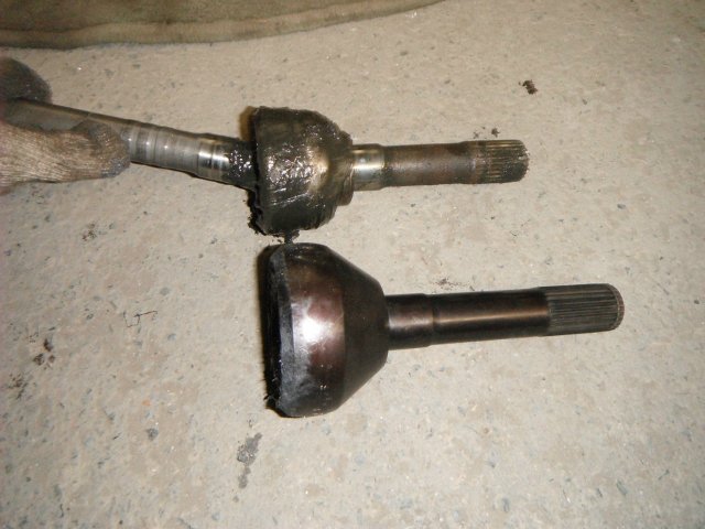

Поставил и я себе усиленные полуоси и шрусы в комплекте с передней китАРБ под 26 шлицов
Полуоси из торсионов Паджерика 26-33 шлица, шрусы триал гир https://www.trail-gear.com/TG/Birfi...field_/i_0_0_3546/_300750-3.aspx#.U1xL6fl_uWw
сравнение с родными палками и шрусами
Собственно сами палки
Пока что полуоси и шрусы прошли 1 соревнования в довольно жестком режиме на 32 колесах и с понижением в раздатке 4.9.
Тестировал в режиме газ в пол под отсечку с полностью вывернутыми колесами в колее и грязи, правда блоку не включал в эти моменты.

Поздравляю, хорошие палки! А что за сталь? Как закаливали? Кулаки дорабатывал?
CTEPX
19 Сентябрь 2008
243
69
Suzuki Jimny Wide
Делали у нас в Приморье из торсионов, которые проще всего найти на автопомойке. Основные критерии: диаметр торсиона 26 мм, низкая цена на заготовку. По рассчетам торсионная сталь должна выдержать большие нагрузки. Я очень долго вынашивал эту идею, прочитал кучу книг по маркам стали, всю зиму сидел на профильных форумах. В итоге резюме можно высказать ответом на форуме луноходов.нет, изготавливая тюнинговые полуоси на Трекол из различных марок стали с нормальной термообработкой в заводских условиях, перестали их рвать только после того, как стали делать их из торсионов, правда потом стали рвать ГП, но это уже другая песня. Палки никак не закаливались, поскольку шлицы нарезались без отпуска металла.
