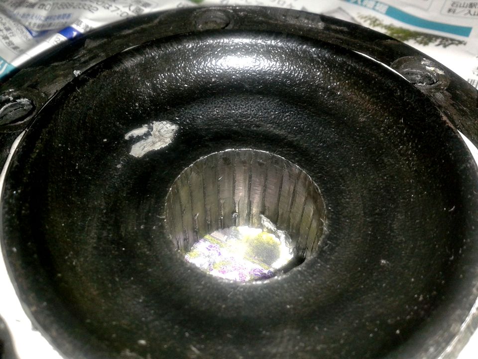

Уже попробовал, правда на заднем мосту. Как-то видимо очень бодро стартанул на перекрестке, раздалось мелодичное щелк! И вот такая картина
В загашнике был хабик, прикрутил его, теперь все спрашивают "зачем хабы на заднем мосту?"
..я всегда отвечаю, что для красоты...т.к. язык отвалится все рассказывать..

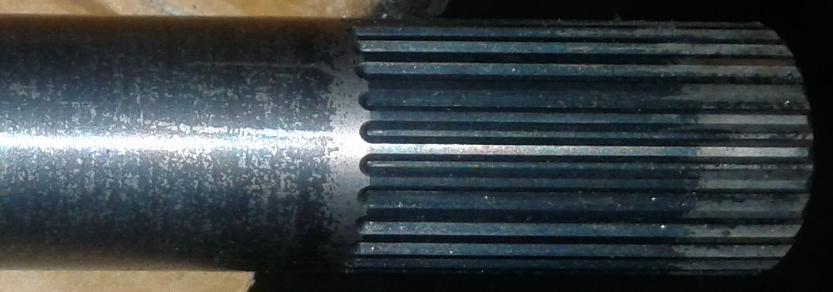

Полуоси делаются из хромилиевых поковок, шлицы изготовлены методом накатки, а не фрезерования, как раньше.

Есть вариант с 22 шлицами и самурайским стандартным ШРУСом это типа лайт.
И есть хардкорный с 26 шлицами и усиленными самурайскими шрусами.

В такой полуоси смысла ноль, велика вероятность, что рвать будет постоянно в самом тонком месте и это тонкое место будут шлицы, которые в дифф входят. Разве вам нужен такой вариант?
