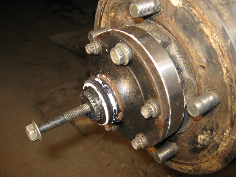

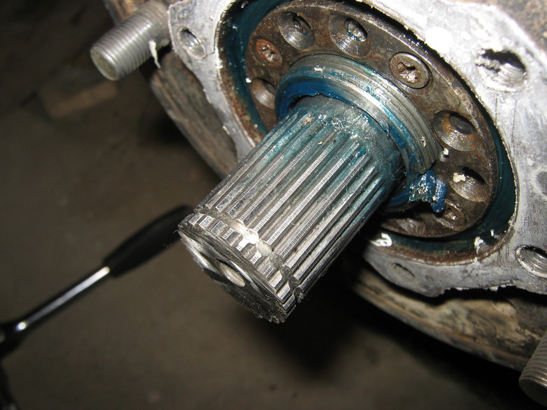

Поставил с проставками себе 15 мм
прикидывал как и что отпиливать
так вот шлицевой нехватате если просто отпилить 15 мм и проточить под кольцо
шрус должен упиратся в цапфу...так?
так вот в таком положении хаб упирается в шлицы и не садится на место немного (2-3 мм)
это надо обтачивать ось шруса до уровня шлицов...чтоб в хаб входило свободно
или ставит проставку 2-3 мм под хаб...а обрезать 12-13 мм
кароче я не решился :)
кстате болты от родных пневмохабов длинные...их себе поставил с конусными шайбами от родных болтов
с асфальта несьезжал ещё
через недельку уезжаю в тайгу по работе на лето...там жизнь покажет правильно ли я прикрутил :)))

Петр, ты проставки сделал в виде блинов или с буртиками центрирующими?
Конечно нет....поторопился думаешь в этом 100 процентов загвоздка....

Думаю да... Надо делать так, чтобы проставка в натяг садилась на хаб и в натяг входила в ступицу.

я тоже в ввиде блинов
я обречён?
я обречён?
думаю да....но они так смешно отваливаются, можешь посмотреть :D

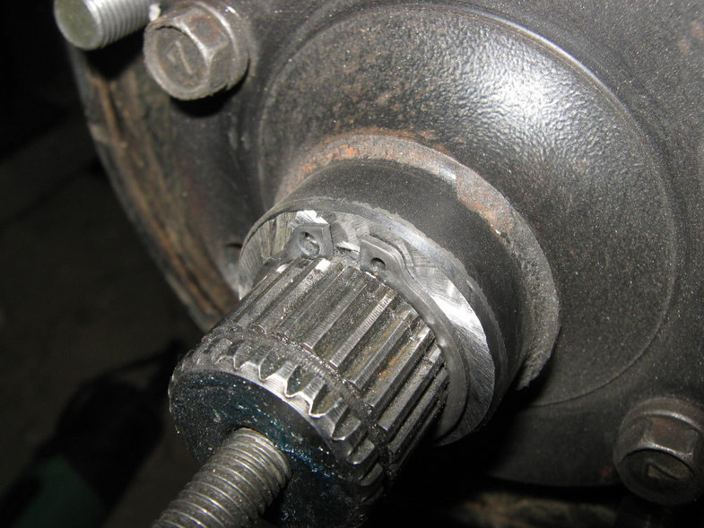

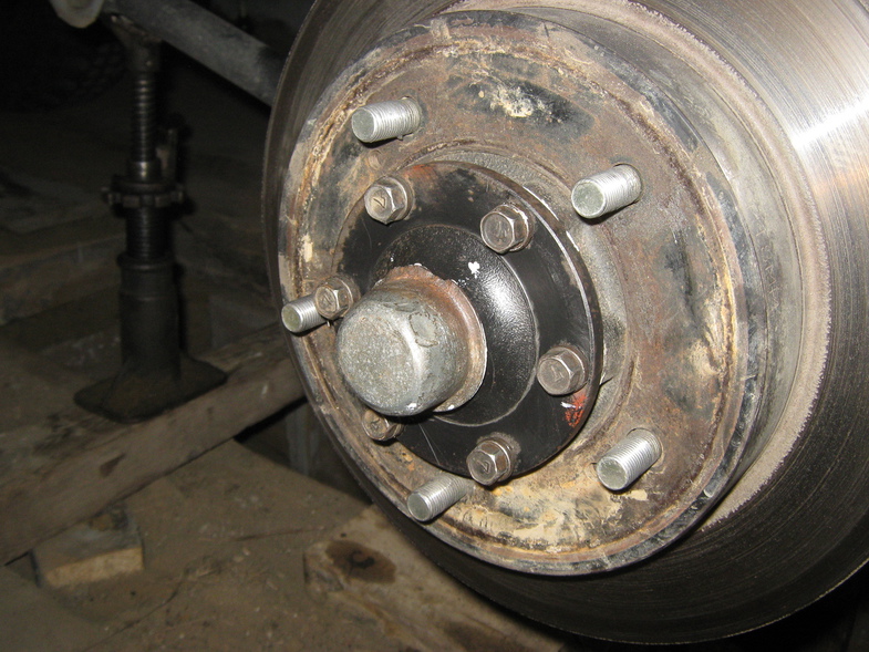

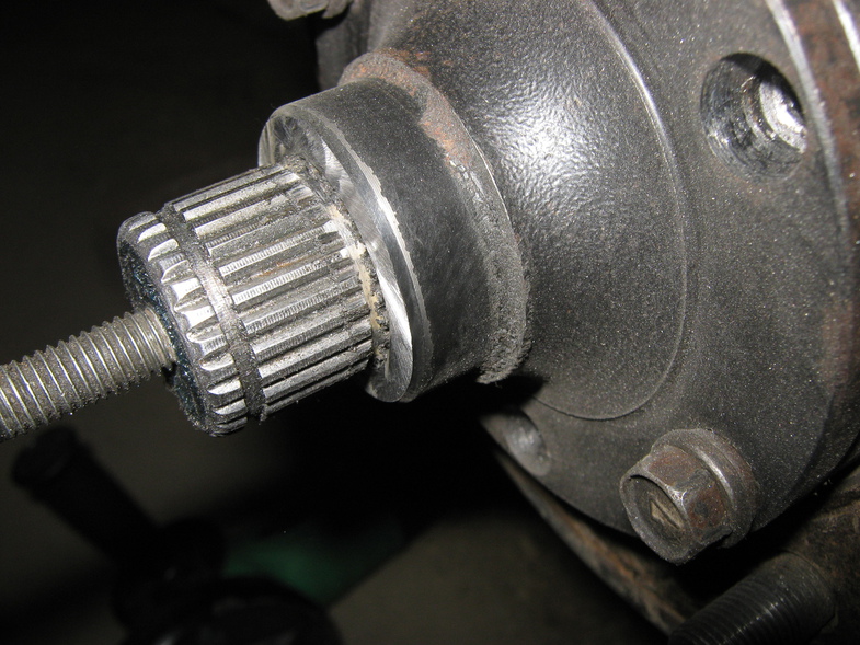

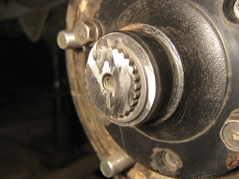

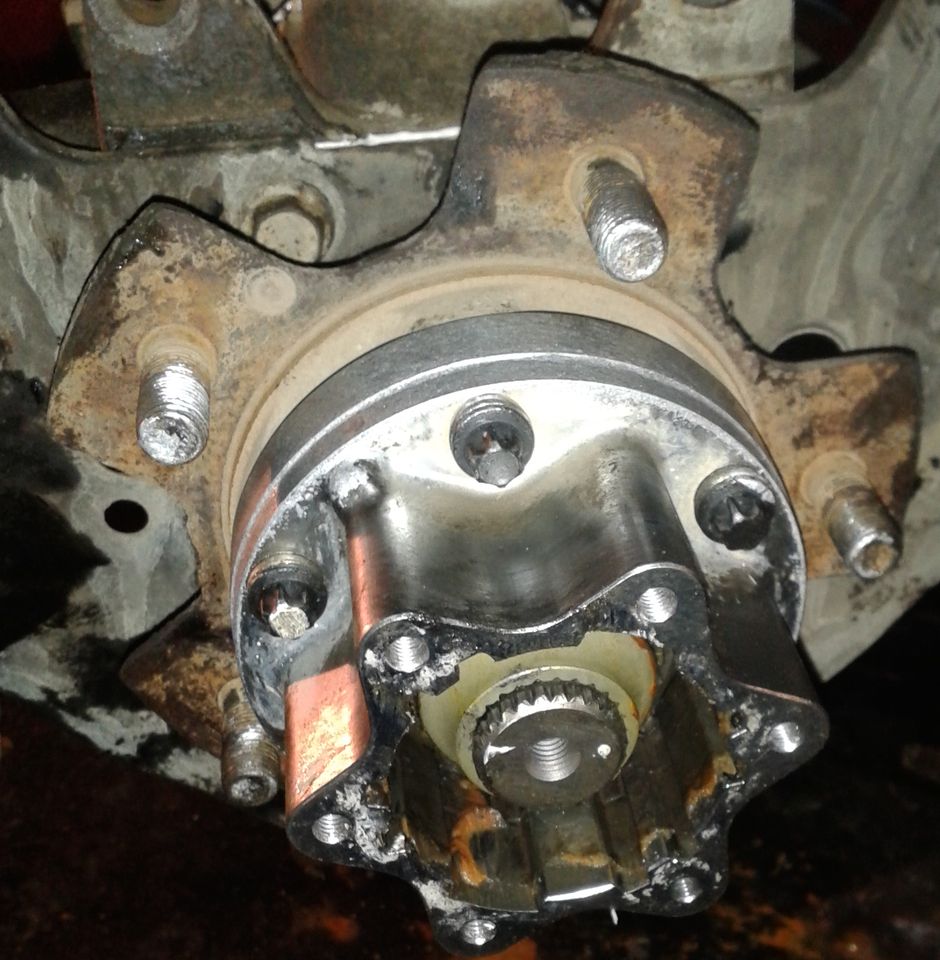

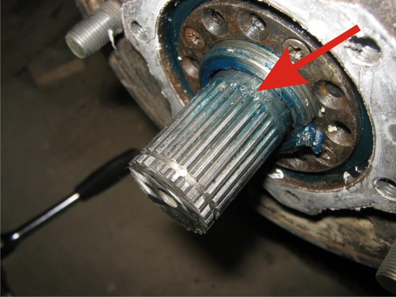

Напугали вы меня...обрезал нах :D
Померил эскудовскую заглушку
встаёт также как хаб...колцо под крышкой ставится...колпачёк на место встаёт
а шлицевая глубже начинается...можно ставить...токо отпилив полуось
Вот ещё раз...там где шлицы кончаются там хаб упирается...можно канешно шрус обтачить немного...но жалко...ослабнет
Нет не так...хаб то встаёт...но толкает шрус внутрь на 2-3 мм...
Прикрутил заклушку без проставки
Болгаркой по кругу прошолся
Примерил новое колечко :)
Поставил потоньше диск и хыч
Теперь онклюзив...всё включено :)))
Хабы разобрал...вытащил железку с шлицевой...протачить надо примерно 2 мм...снять шлицы просто
завтра попробую токаря найти чтоб протачил
в понедельник вторник уезжаю...если не успею то так поеду
мне 300 км доехать до места работы...а там я и так всё лето хабы не выключаю :D

Ответ: Передние усиленные полуоси под большой ШРУС
А зачем на шлицевой хаба снимать 2мм?

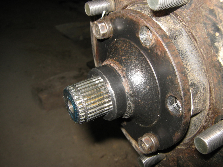

Тут упирается хаб
яж говорю хаб встаёт, прикручивается но шрус заталкивает внутрь
сёдня протачил...поставил хабы

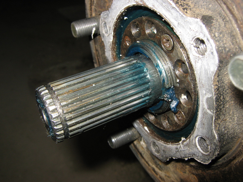

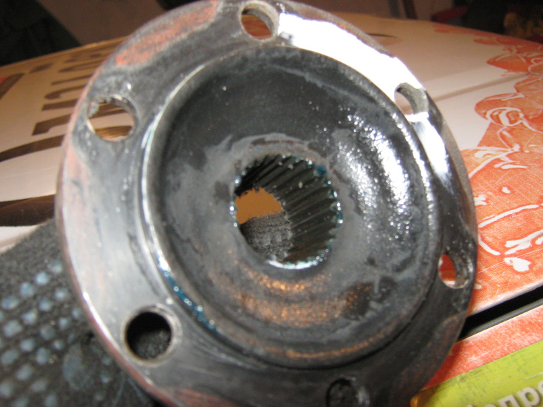

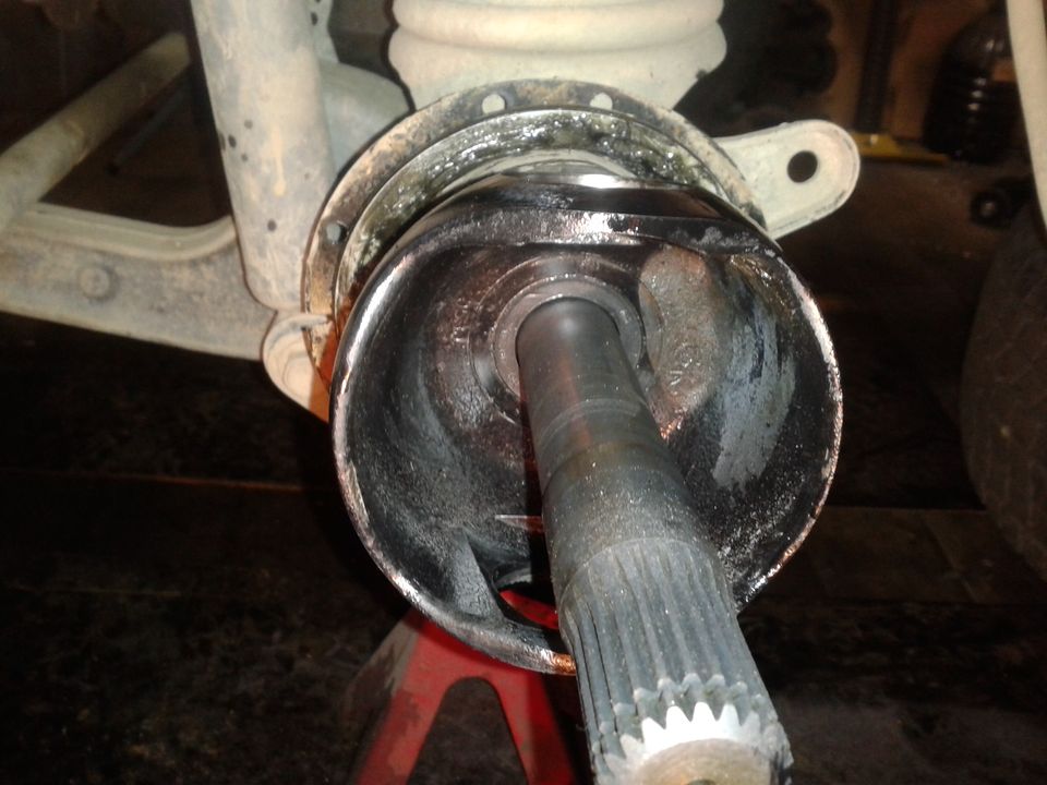

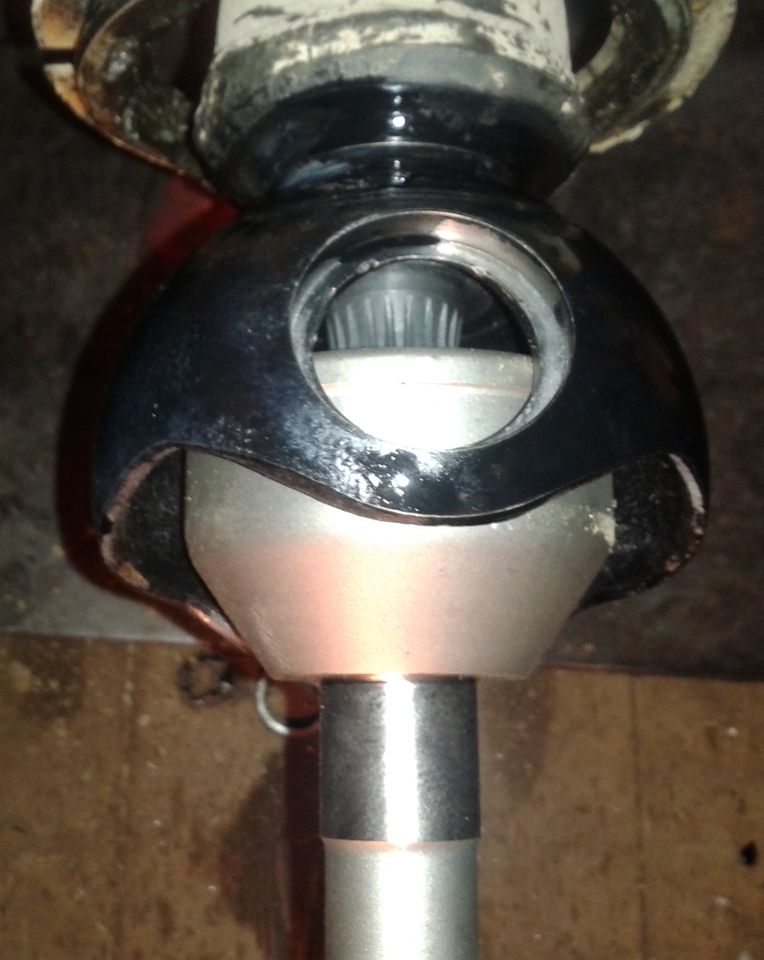

Поставил на нового джимника полуоси
Теперь кованные. Попутно была установлена ARB в передний редуктор. Кстати, мне одному так повезло помудохаться с установкой редуктора с блокировкой в передний мост или это норма? Кто ставил? Из-за муфты воздушной и трубочки редуктор не хотел лезть в чулок ни в какую, пришлось чулок турбинкой уговаривать :)
Вставил полуось.
Одел на нее ШРУС. ШРУС в сборе с полуосью не впихнуть в мост, придется подтачивать внутреннюю нижнюю часть шара, там где шкворневой стоит.
Стопорное кольцо под крышкой хаба. На фото его нет, но оно там будет :)
