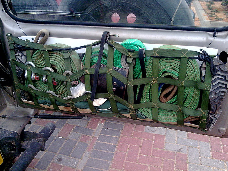

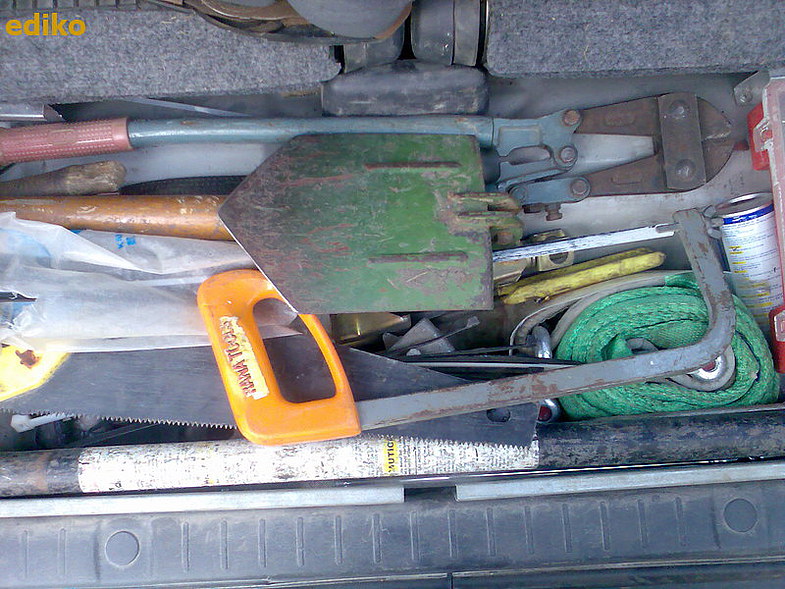

ТУРИЗЬМ - подразумевает в себе
-преодоление больших расстояний ,
-в основном по асфальту ,
-на гружённой машине ,
-почти всегда в одиночку
поэтому чем стандартнее машинеа тем меньше попадалова на бензин , и меньше повода доипатся до машины , у какого нить запиздрыщеннского гаишника , это я про колёса
Да и к тому же машина 80 % в городе.
а МТ только ему ( Джиму) к лицу....
Про ср-ва спасения .
Они должны дублировать друг друга. Нельзя иметь только лебёдку или только джек. Я б например джек не брал бы на дальняк, лутше бы взял ручную лебёдку. Она универсалнее.
Как альтернатива - можно возить ещё и воздушный джек.
Хай джек на одыхе всё таки издевательство...
