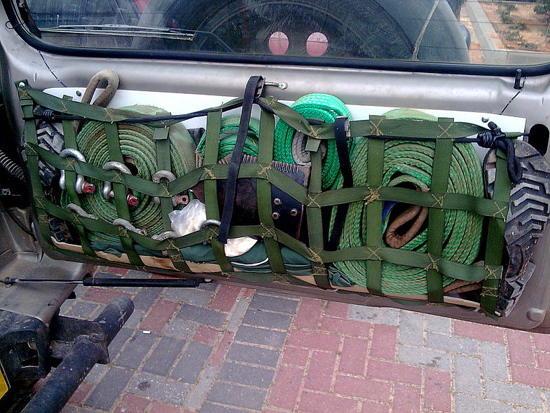

это настолько самосаморазумеющееся (вобля слово) , что об этом и писать то неудобно...
вот это всё из машины не выгружается .....
Все это я конечно же видел и одобряю...:) Однако это слабо вяжется с концепцией стоковой городской машины... Ну и тот совочек, что на фотке только для песочка пустыни...:))) Нормальная лопата уже в салон не лезет...:(
когда есть лебёдко , лопатко не очень нужно :D
