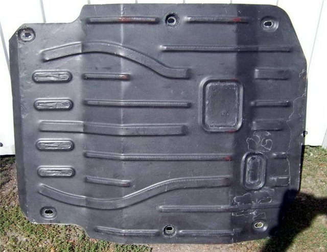

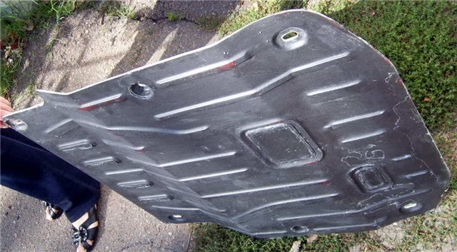

8 мм это излишне много, если слои композита правильно проложены и скреплены качественным составом, то 6 мм защита будет уже крепче 3 мм стальной.
Оочень интересно увидеть как сделан монтаж второго листа сзади...правильно ли?:umnik2:
Но уже то, что в Pro Road есть закладные планки и прорези вместо отверстий, плохо.:negative:
И ещё мне кажется, что выштамповка защиты раздатки излишне глубокая.:nea:

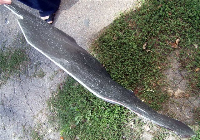

Для моей Сузучки, из Северодонецка присылали композитную защиту только двигателя.
Свою полигоновскую отправил им, с неё сделали композитную 4,5кг копию.
Гарантируют крепость сильнее стальной.
Мне сильнее не надо, хватит как стальной, главное легче в два раза!

Для моей Сузучки, из Северодонецка присылали композитную защиту только двигателя. Свою полигоновскую отправил им, с неё сделали композитную 4,5кг копию.

Как раз и на фотке тоже видно, что в задней части защиты картера прорези, а на схеме и в передней части второй защиты.
Закладные планки вставляются если поленились делать выравнивающие выштамповки-бочата, как на полигонах!
Все дополнительные детальки это лишнее.
Я перед уходом в рейс отправлю остальные защиты для изготовления композитных копий и мне без спешки, но со скидкой их изготовят.

При такой аварии, когда мотор срывает- пофиг что там, прорези или отверстия для болтов, вырвет с мясом ВСЁ что попадется по пути мотора.
По опыту защит на предыдущих машинах- закладные планки это очень плохо.
Причем чем хуже производитель защит, тем больше всяких планок и других дополнительных (лишних) деталей!
Композитная защита гораздо жестче металлической, а так как легче, то и резонансной вибрации никакой у неё нет.
Хватает простых резиновых шайб для прокладки.
Ребра жесткости это хорошо, но в ProRoad мне не нравится ковшеобразность и выштамповки- там будет собираться куча грязи, без возможности её от туда вымыть, выдуть.
Того бы кабинетного проектировщика- юзера компьтерного, да на мойку и заставить вычистить всю грязь с ковшика.:nailbiting:
Рекламу смотрел, не понравилось, что стеклоткань кроят просто положив несколько слоев прямо друг на друга:negative:
Слои должны кроиться пересекаясь в разных направлениях!!!

При той скорости, когда после удара мотор срывает с точек крепления и он летит вниз,
в такой момент у него такой вес и инерция, что его не остановит ни какая защита картера!
А то что в эксплуатации, прорези хуже отверстий, написано не один раз и не только на этом форуме.
Прорези делают только для лёгкости установки и снятия защиты мотористом.
Взгляни на поперечную балку посередине подрамника...
Всё еще думаешь, мотору вместе с передним дифом, помешает "провалиться вниз",
3мм пластинка защиты картера на 4-6 болтиках? :nea:
На моих предыдущих авто это уже третья композитная защита, причем на СГВН самая малая по площади.
Ни какого стоящего внимания резонанса нет у такой легкой слоенной фигурной композитной пластины.
Вот тут правильно заметил- плетения нужно крутить что бы не накладывались...
И это не в идеале, а правила правильной укладки слоев- с угловым вращением.
Но это всё флуд...
А вот ковшеобразность защиты ProRoad это грязесборник нескольких кг грязи.
И это в хорошо если грязи, а не сухой травы и т.п.
Это опять же по опыту эксплуатации выпуклой защиты на одном из предыдущих авто.
