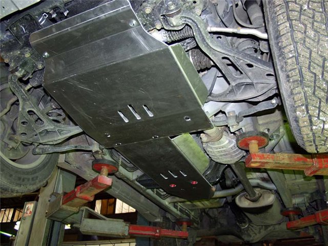

Поставил автощит rsa6032, rsa6033, rsa6034. На раздатку и коробку защиты увеличенные. Померил клиренс- 18 см в нижней точке. Получилось 3 листа как единая лыжня. Посмотрим как покажет себя в эксплуатации.

хреново, в случае посадки в грязи готовься из под всей лыжи 1х 3выгребать, а если жидноеОЙ Блиииин
Про грязь не подумал ((((, хотя выгребать придется из любой защиты. Думал прежде в всего про эксплуатацию в зимний период

Из опыта эксплуатации .Полный щит полезен только на каменистой дороге. Машина как правило вешатся в снегу и грязи в средней части в районе поперечины и раздатки как самой низкой части , но выгребать приходится из подовсего щита. Со временем защиту раздатки совсем выдрало из креплений и я на нее забил, поняв, что выигрываю в геометрической проходимости и этих защит достаточно. За 3 года эксплуатации я не слышал в клубе о разбитой раздатке. Ну а для сурьезной грязи Витара не приспособлена Единственно, что хочется это прикрыть раздатку полусферой, но руки не доходят

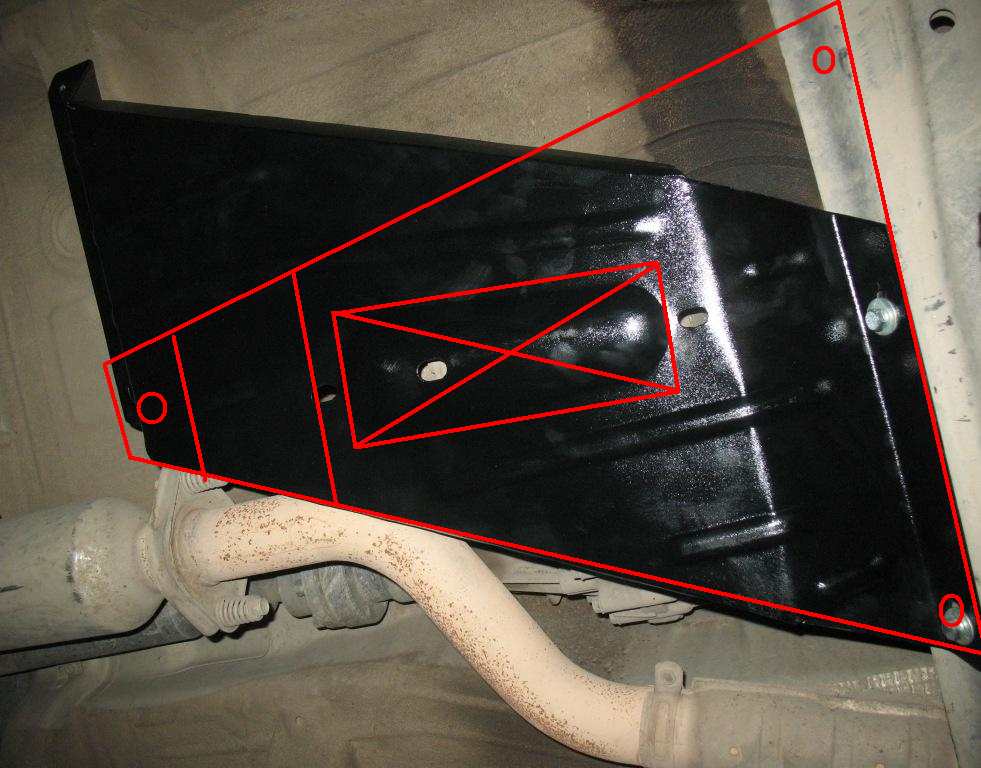

GT2, пожалуй, да... но пока так... Есть идея абсолютно иной защиты... пока кодовое название "ПионЭрский галстук" Сейчас нарисую эскиз и опишу, может и изготовлю попозжее...

Идея такая... для защиты РК вырезать треугольный лист который м.б. как с ребрами жесткости так и без них, должен иметь отверстие дабы РК не задевала его края, и крепится параллельно днищу с балки до одной точки крепления на лонжероне. от отверстия к точке ерепления гиб листа должен тупым углом на макс длине. точка крепления на лонжероне снабжаетсяподушкой подвеса по типу как у УАЗА выхлопная крепится. как-то так вижу сие действо... тогда РК никак не вырвать ;)

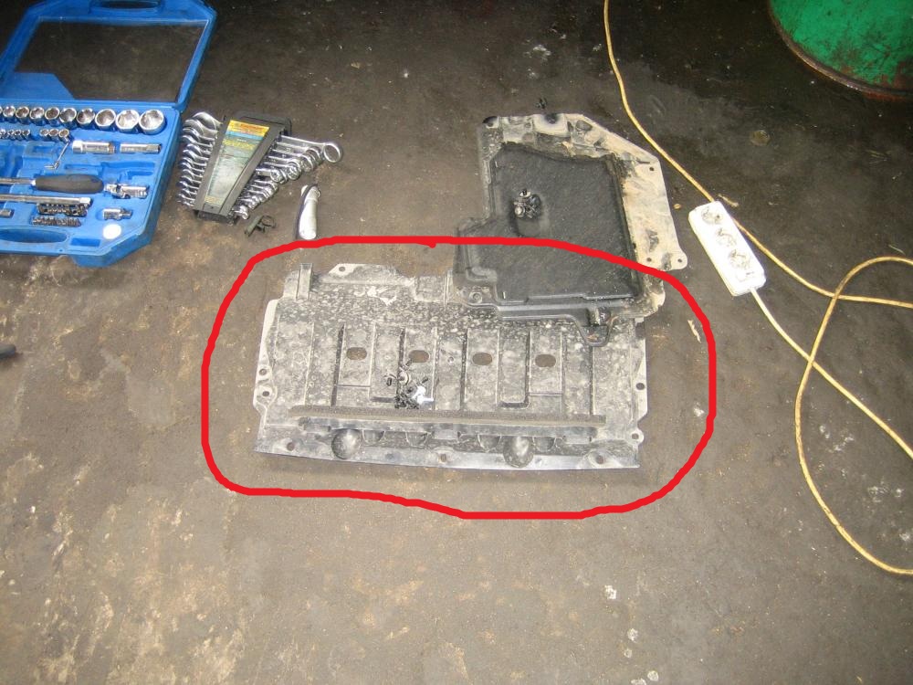

Подскажите, куда вы деваете пластиковую защиту двигателя после установки стальной?
Мне хотелось бы приобрести ту, что отмечена на рисунке. Или хотя бы код детали скажите.

А у меня стоит на месте и закрыта стальной.

Пластмассовая. По толщине не скажу, я ее отдельно от автомобиля не видел.
