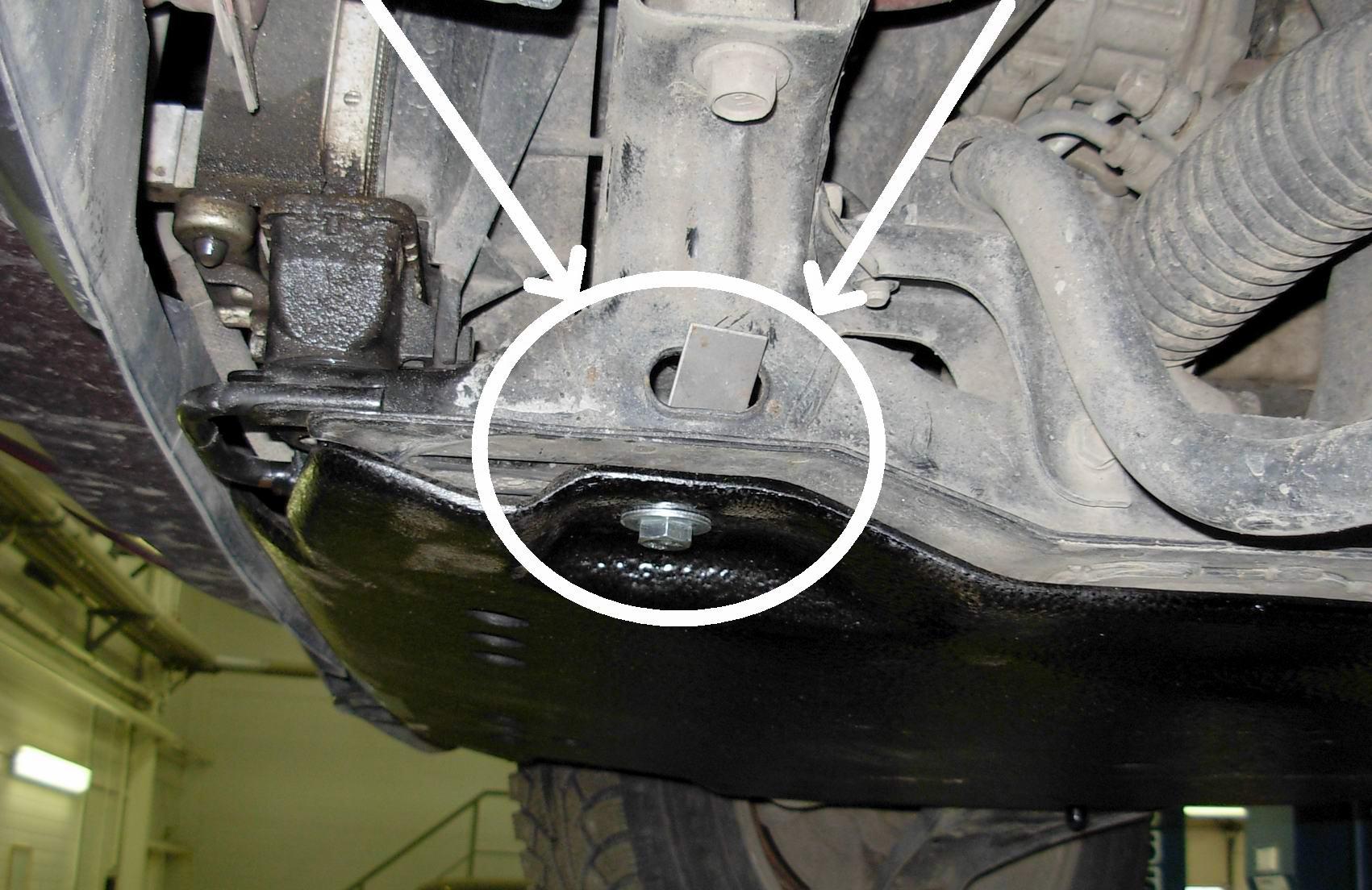

ну с тем как оно выглядит на авто примерно понятно, а вот как защита выдержит хотя бы годовую эксплуатацию есть вопросы.
Это не Автощит - говорит на порядок лучше
я конечно верю в совпадения, но не до такой степени )))
раз
два
три
идентично вплоть до кол-ва и расположения технических отверстий, и по тому что я видел на фотках из твоего поста - идентично по крепежу (сам крепеж и точки его крепления к кузову).
а вот наклейки переклеить с автощита, но что то другое как раз дело не хитрое

Вообще да. Однако на сайте экс, прямо на главной странице, пишут, что многие передирают технологию производства у них, сразу же обратил на это внимание - очень вызывающая фраза. Так что не знаю кто с кого передрал, но дилеры торгуют им, а не автощитом ;)
