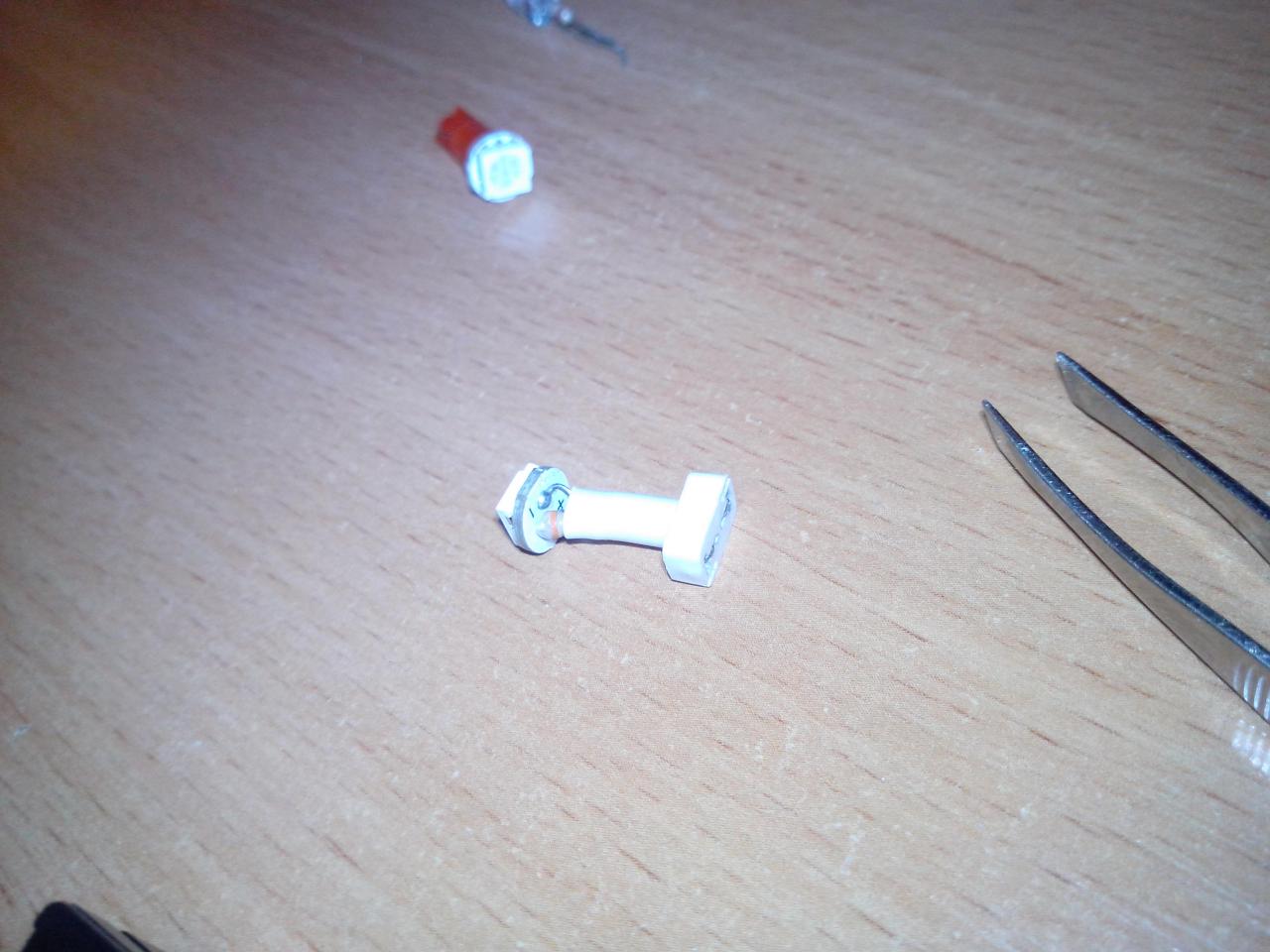

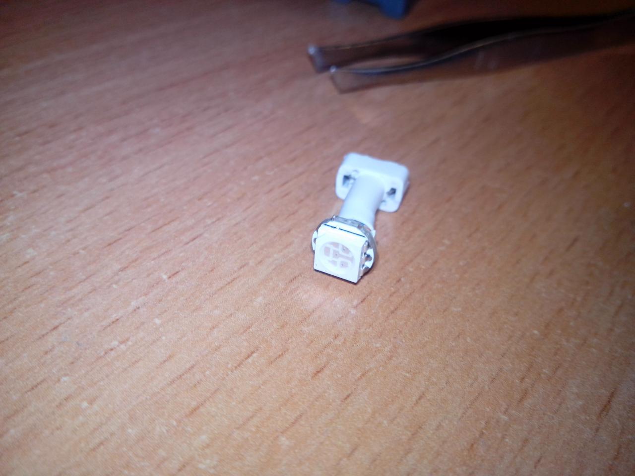

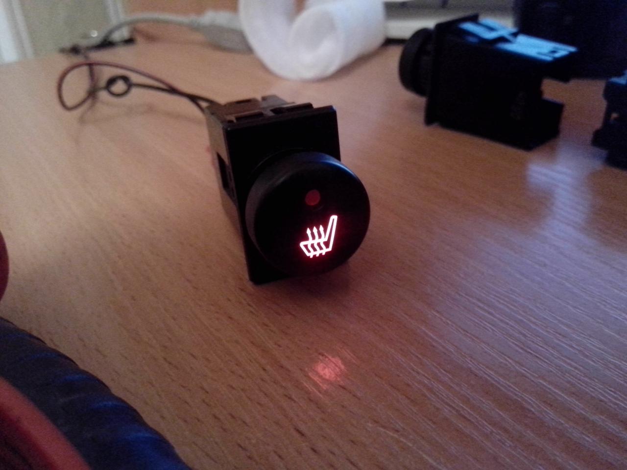

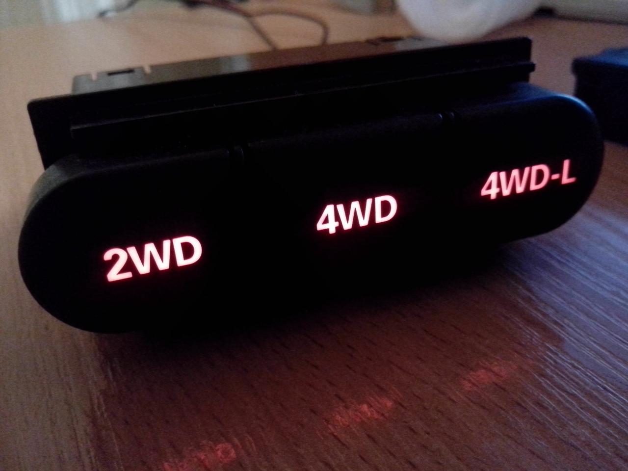

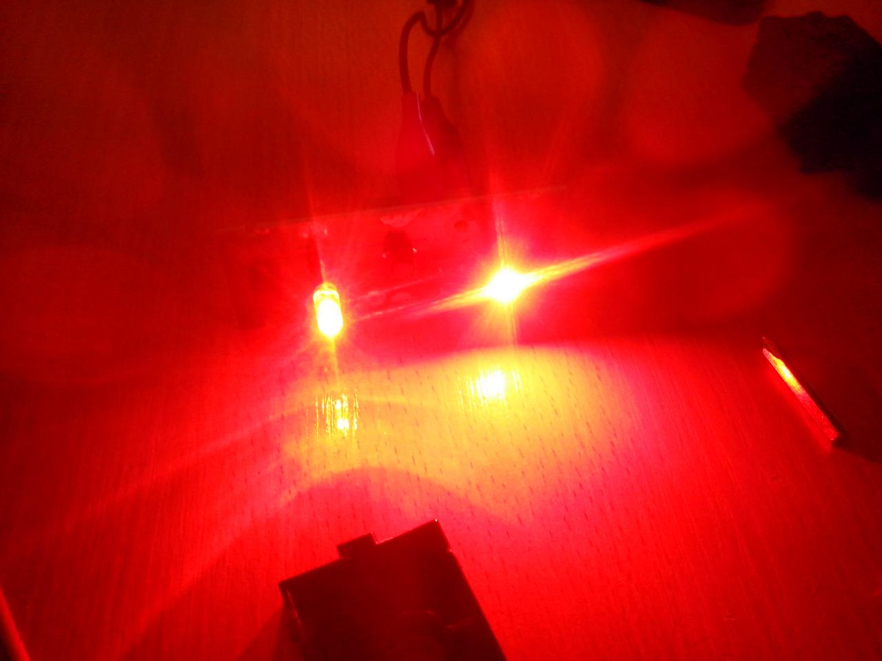

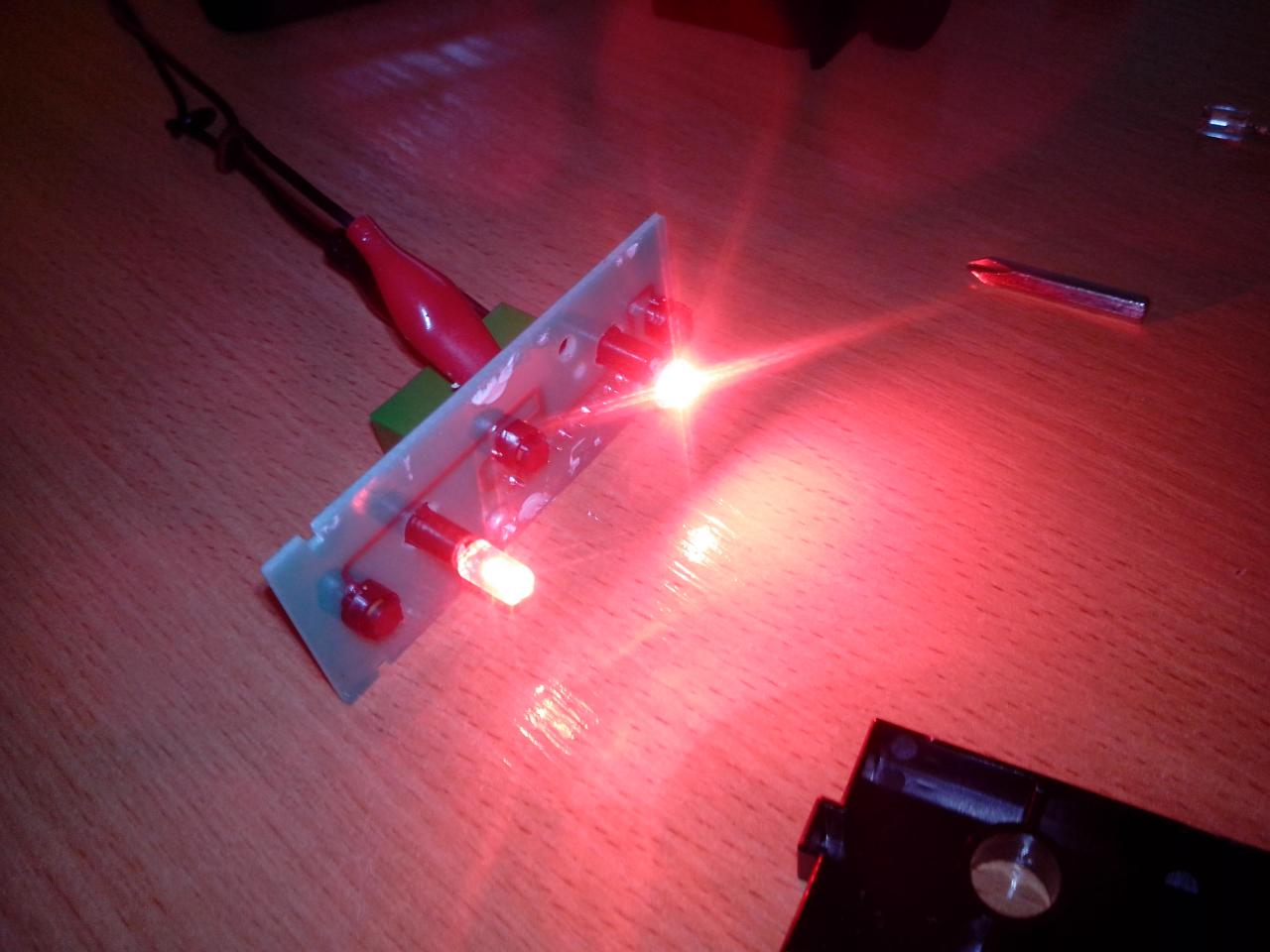

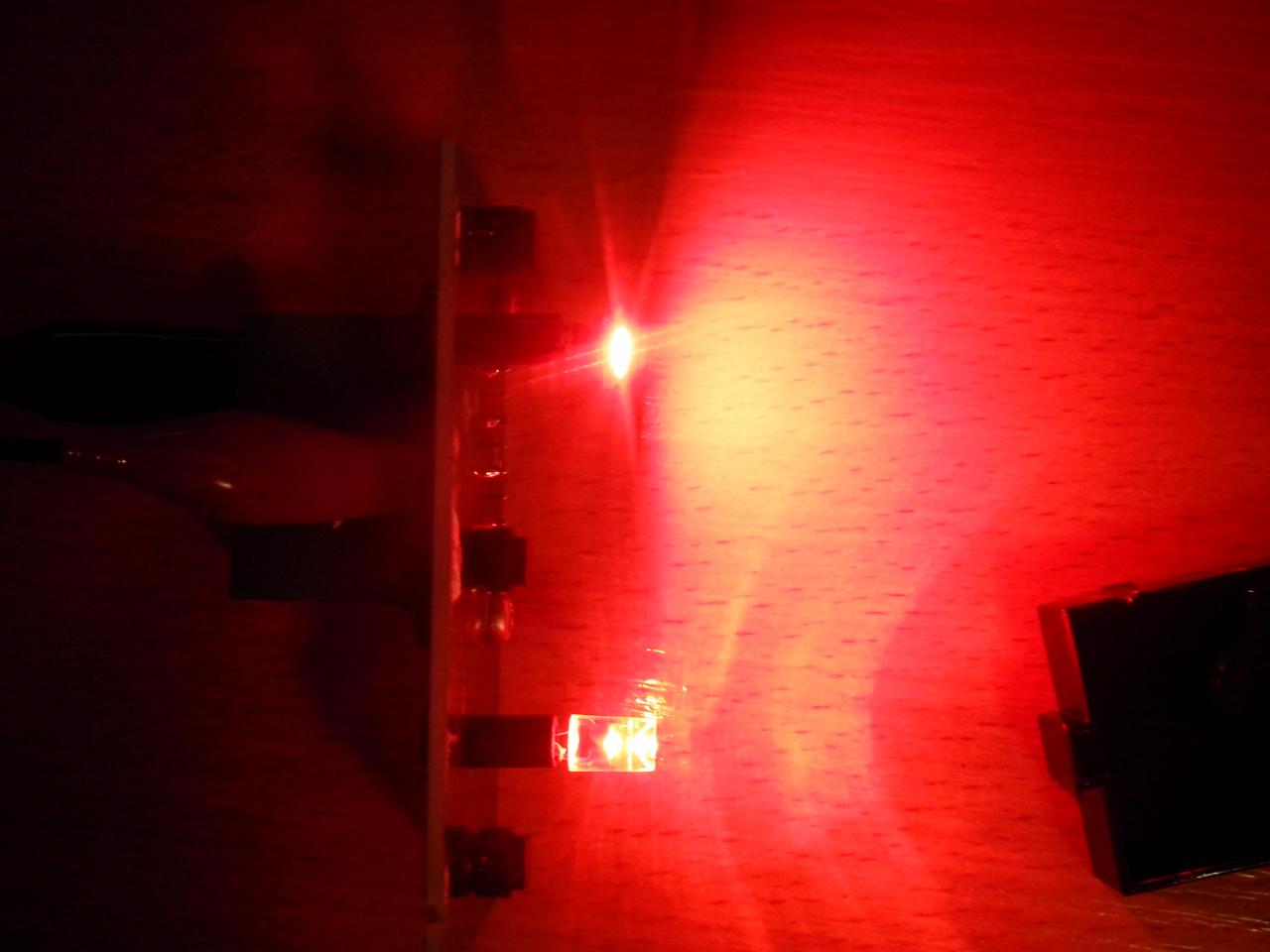

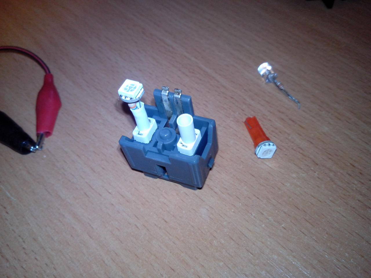

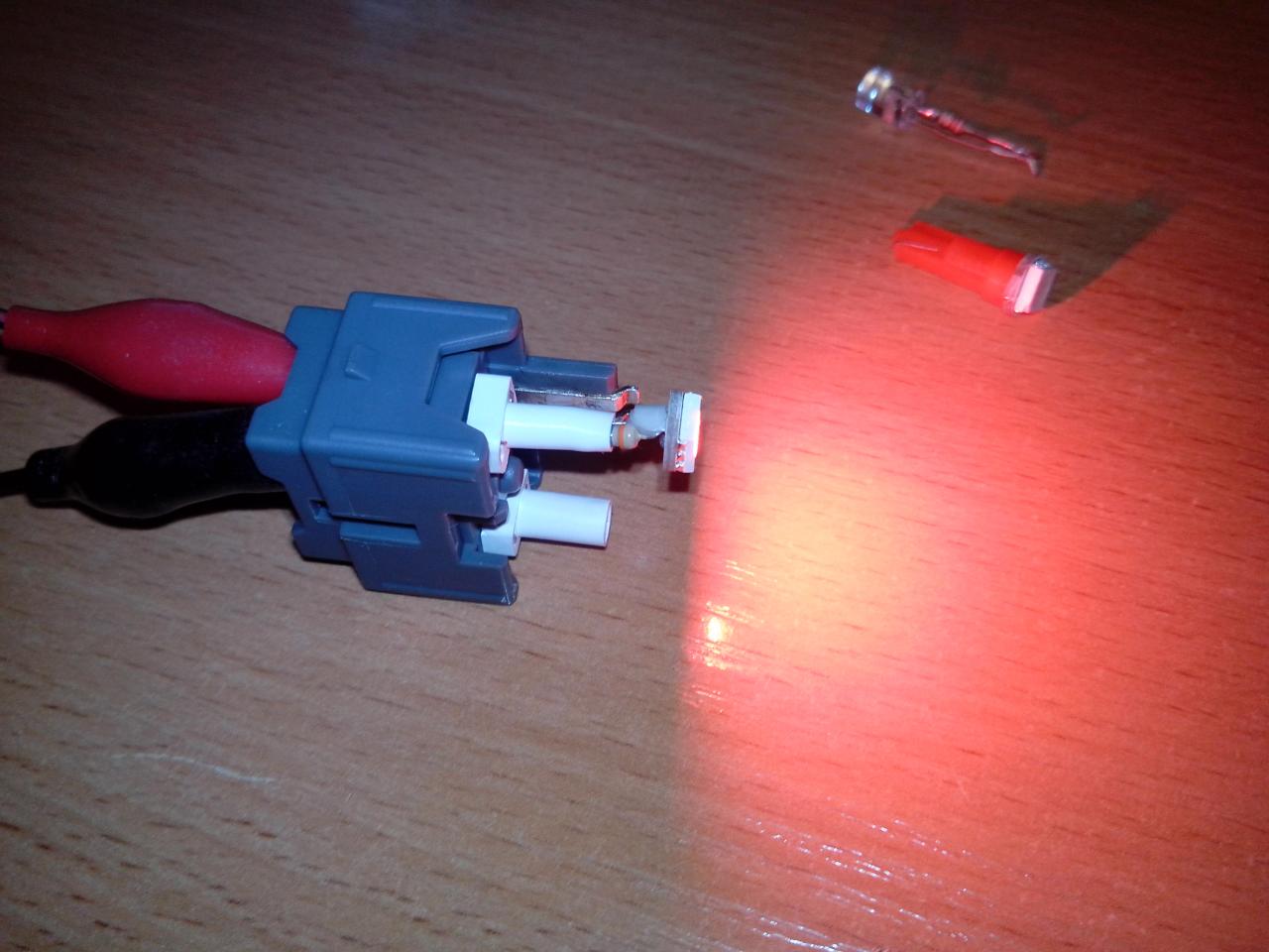

А я, короче, остановиться на тюнинге подсветки ни как не могу. Заказал давича SMD светодиоды (Ебей) на смену просто светодиодам! Больно не гармонировали мафон Пионер и крутилки на SMD лентах с "просто" светодиодами.
Плюс минивидеоотчет: Как снять кнопки подогрева и переключения полного привода"
