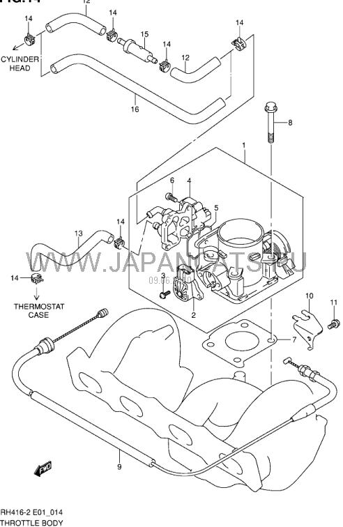

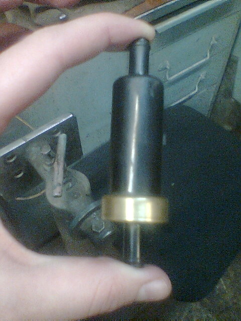

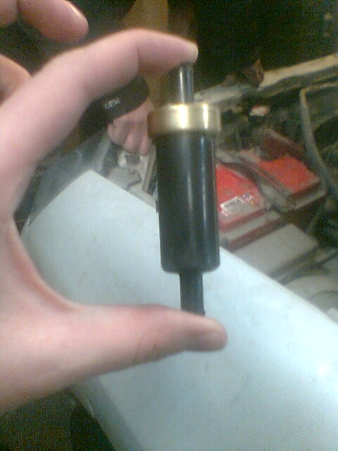

Здравствуйте.
Прошу ответить, кто знает. Как называется эта деталь и для чего она нужна.

Ответ: Система охлаждения.
В мануале по ремонту написано что это water valve, тобиш водяной клапан! Стоит в системе охлаждения, возле дроссельной заслонки. А вот для чего он нужен, сказать не могу!Чешу репу.
Чет не припомню такую, или не обращал внимания. Покажи фотку где он установленный, чтоб понять где стоит и что такое. Реально похож на клапан или регулятор давления.
Примерно тут
под номером 15
Написано: водяной клапан. Как ни странно, на двигателях после 2004 года он не ставился - просто шланг был. Я живьем пока не видел, хотя надо на последней Лиане 2003 года посмотреть...
