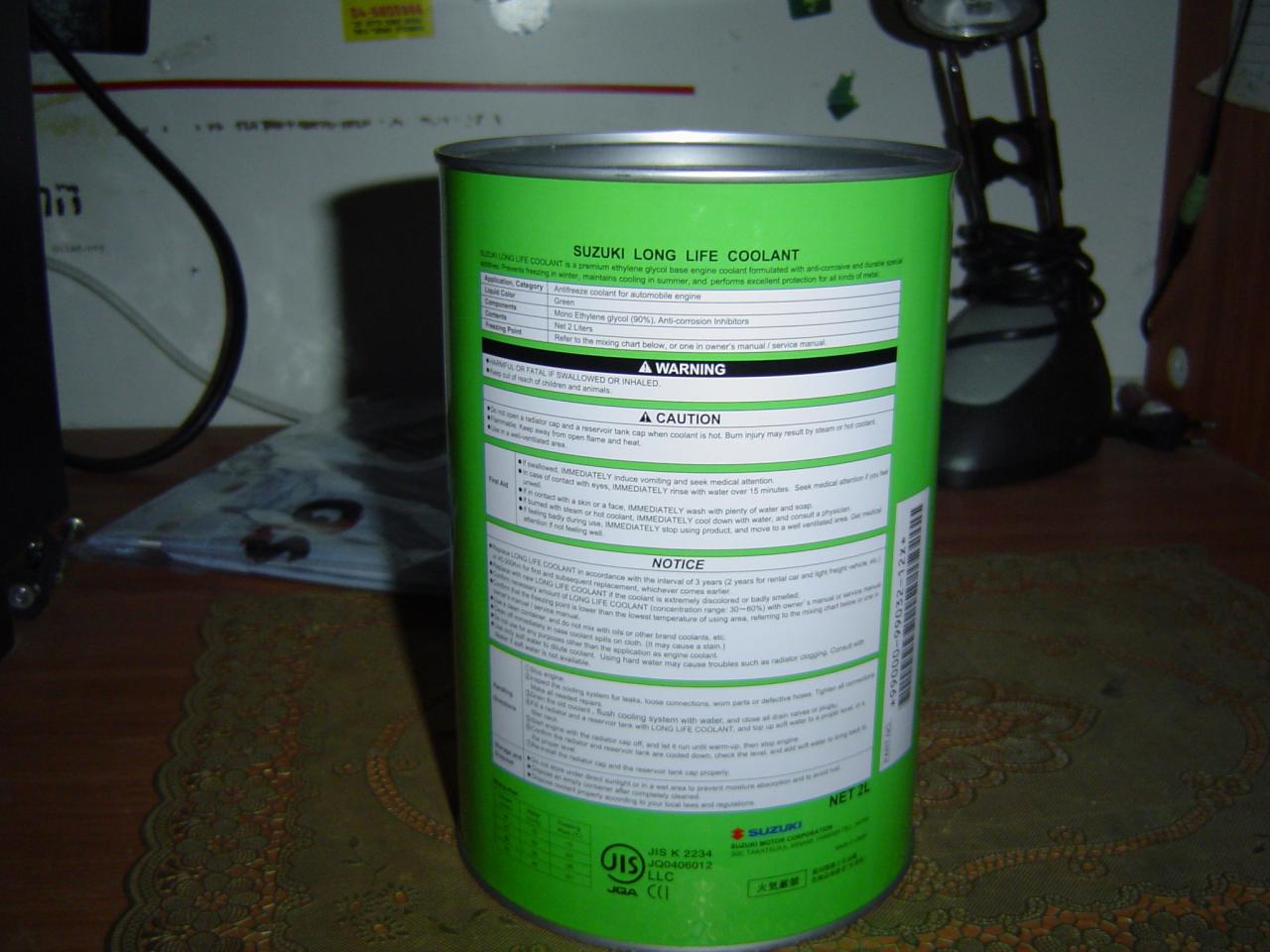

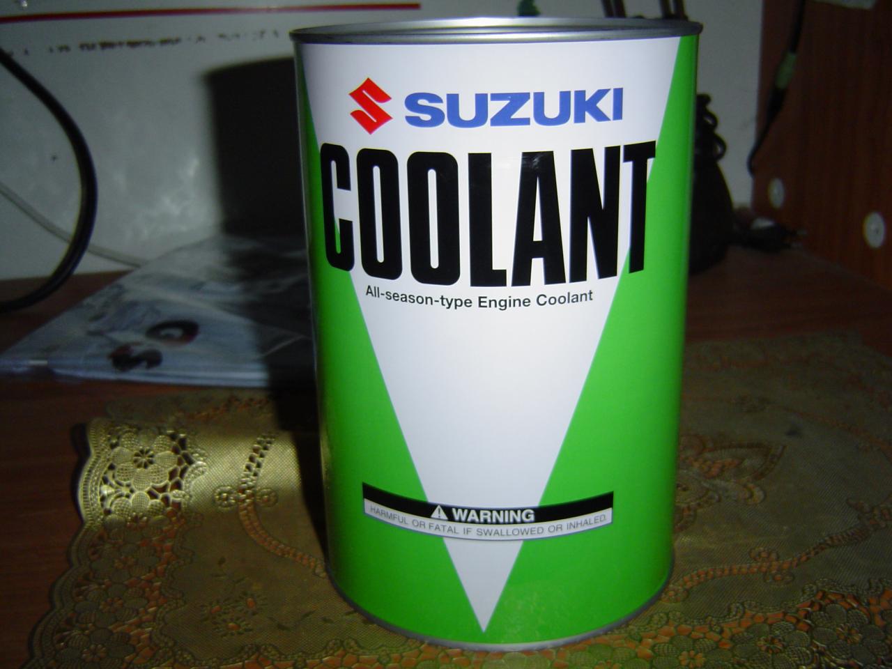

Прошу дать оценку этого концентрата Антифриза именно от SUZUKI, или это слишком для сисьтемы О.Ж и если разбавит его 50% на 50% с Дист.водой , можит ли дать какую-либо реакцию типа осадка?
Lynx82
19 Октябрь 2011
207
Коломна
Suzuki-Liana, 2005, 1.6 л, 4*4, АКПП
