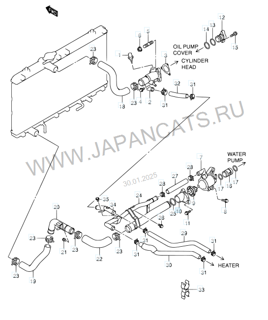

ну а на 2005-2007 точно уже верхний или не точно? На драйве как уклончиво чувак описал "Почему двигатель M16A Liana (до 2005 г, 103 или 106 лс) склонен к перегреву, M16A Liana (после 2005 г, 107 лс) в меньшей степени"
Посмотрел сам на схеме, у нас тоже вроде как нижний (или я не прав?):
necton
8 Ноябрь 2019
Suzuki Liana 2004 AT 2WD hatchback

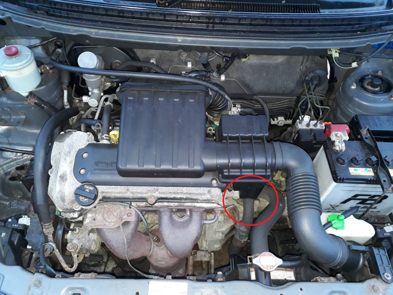

На этой картинке обе схемы описаны, параллельно ... каждый найдет на ней то, что ищет ))
necton
8 Ноябрь 2019
нижний термостат -, как я понял местных писателей, это наследие чугунных блоков, и на алюминиевых блоках, когда расширения тепловые увеличились, а болты стали тоньше, верхний термостат лучше справлялся с распределением тепла, вот и все, производители все друг у друга подсматривают, вот и сузуковцы приняли лучшее техническое решение, ну а мы через 20 лет перерабатываем старые схемы))

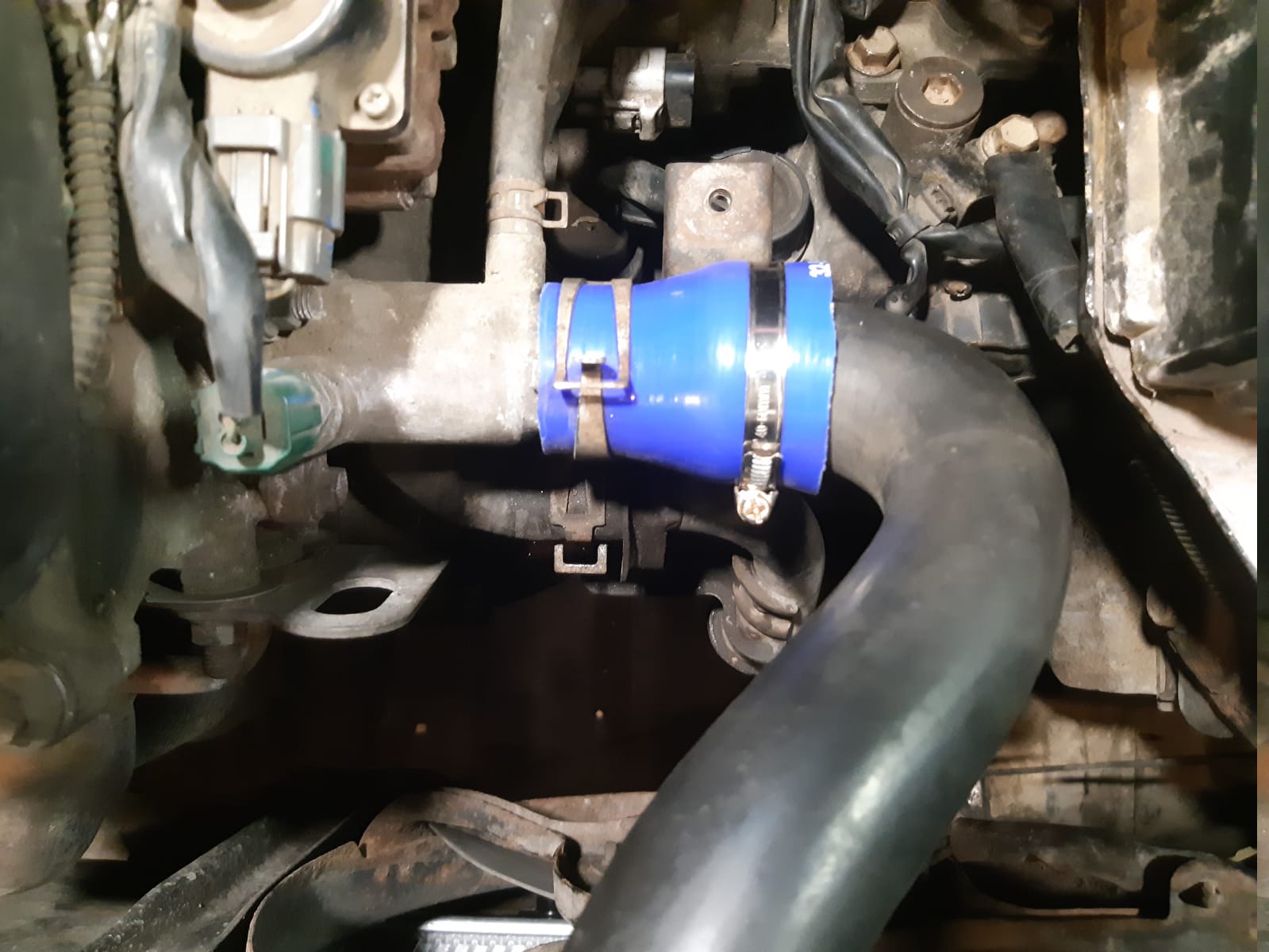

Там новый фланец упрется в клапан ЕГР, но если он у тебя уже снят и заглушен, то проблемы не возникнет
Это мой вариант. Всё туда влезает. ЕГР не мешает. Делал "на глаз"... И на верхний термостат, проще обогрев редуктора газового подключать...(Это уже, как полезная побочка...)

2006 год, голубой вагон, термостат увы нижний.

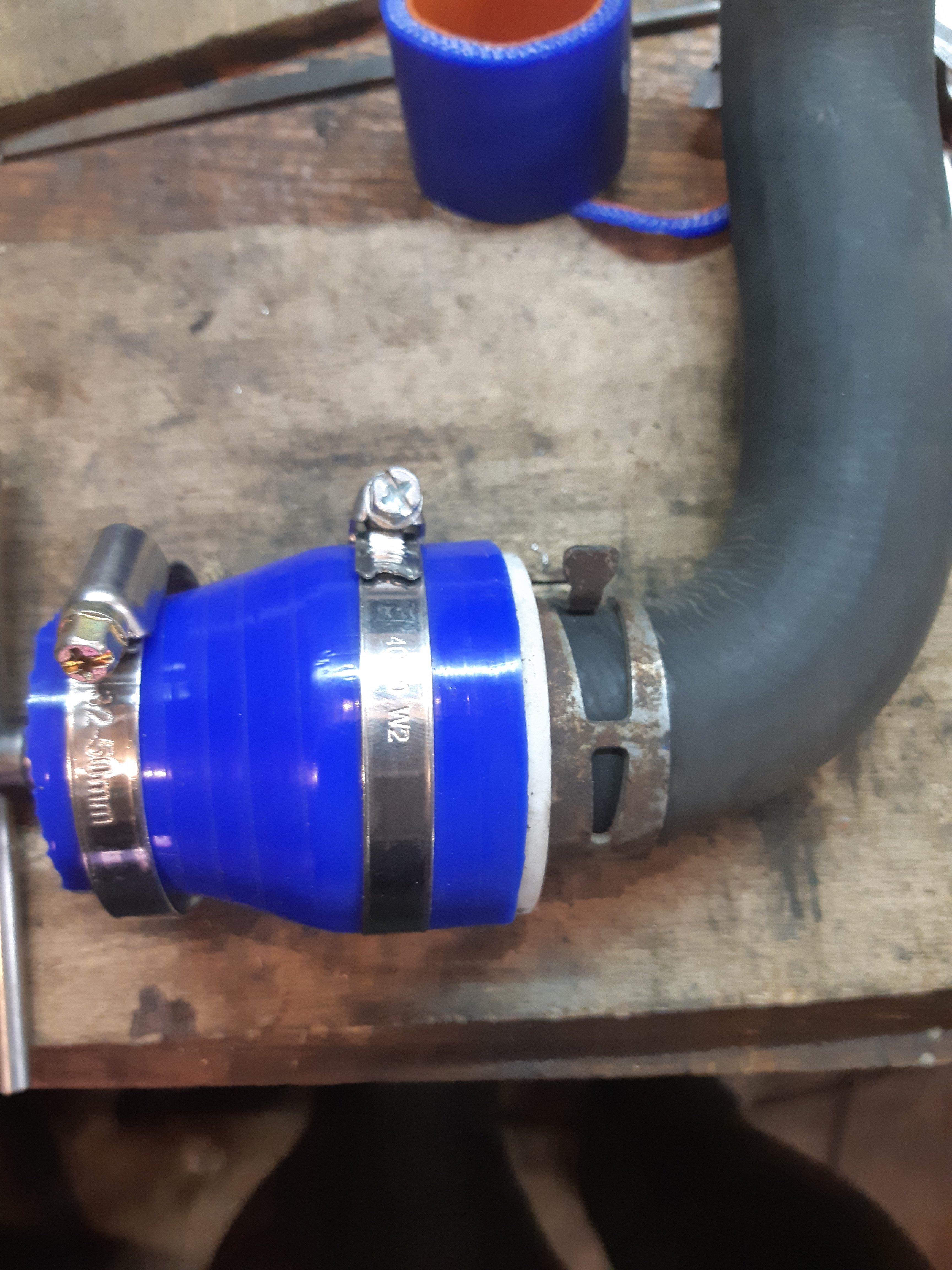

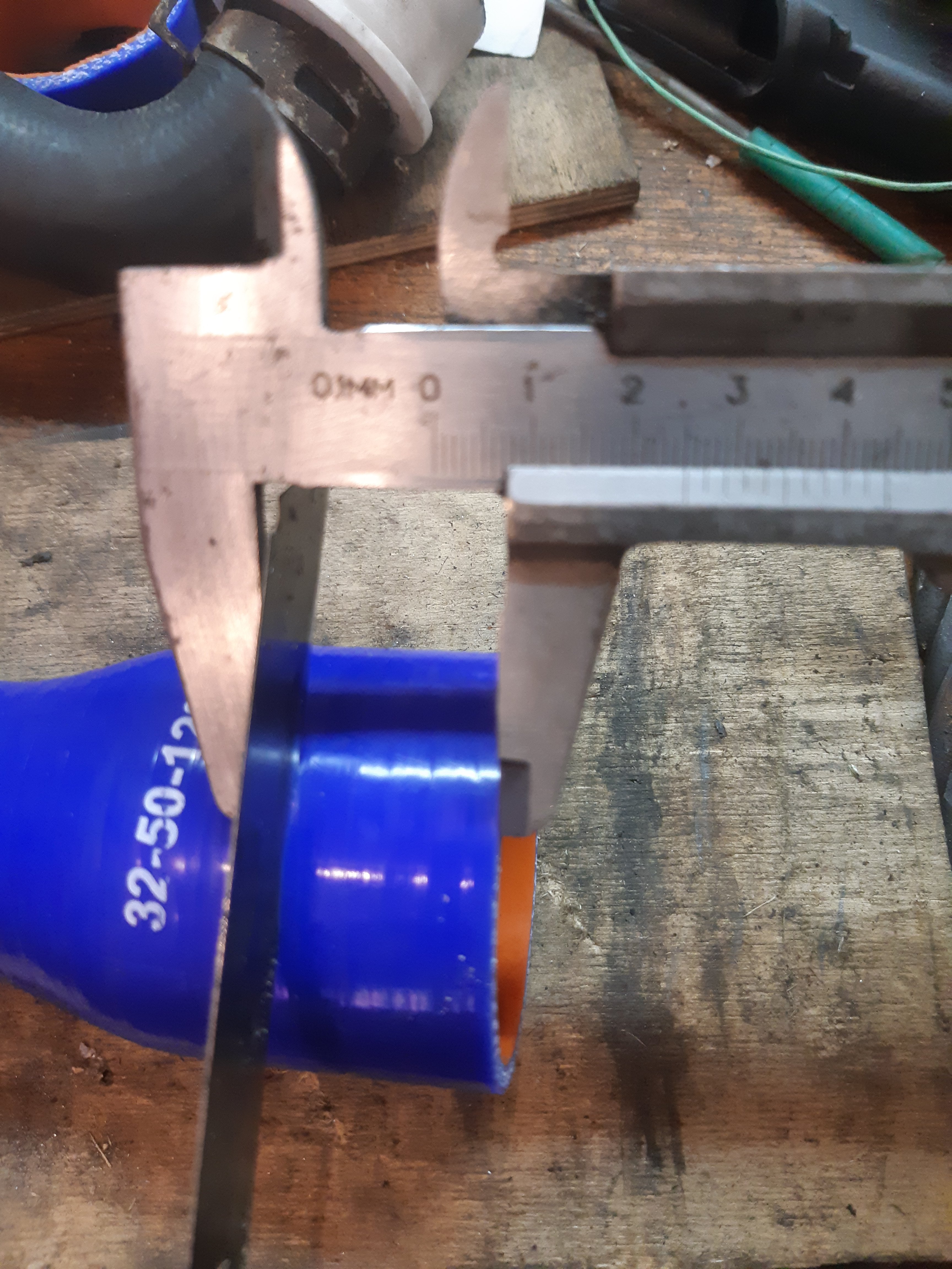

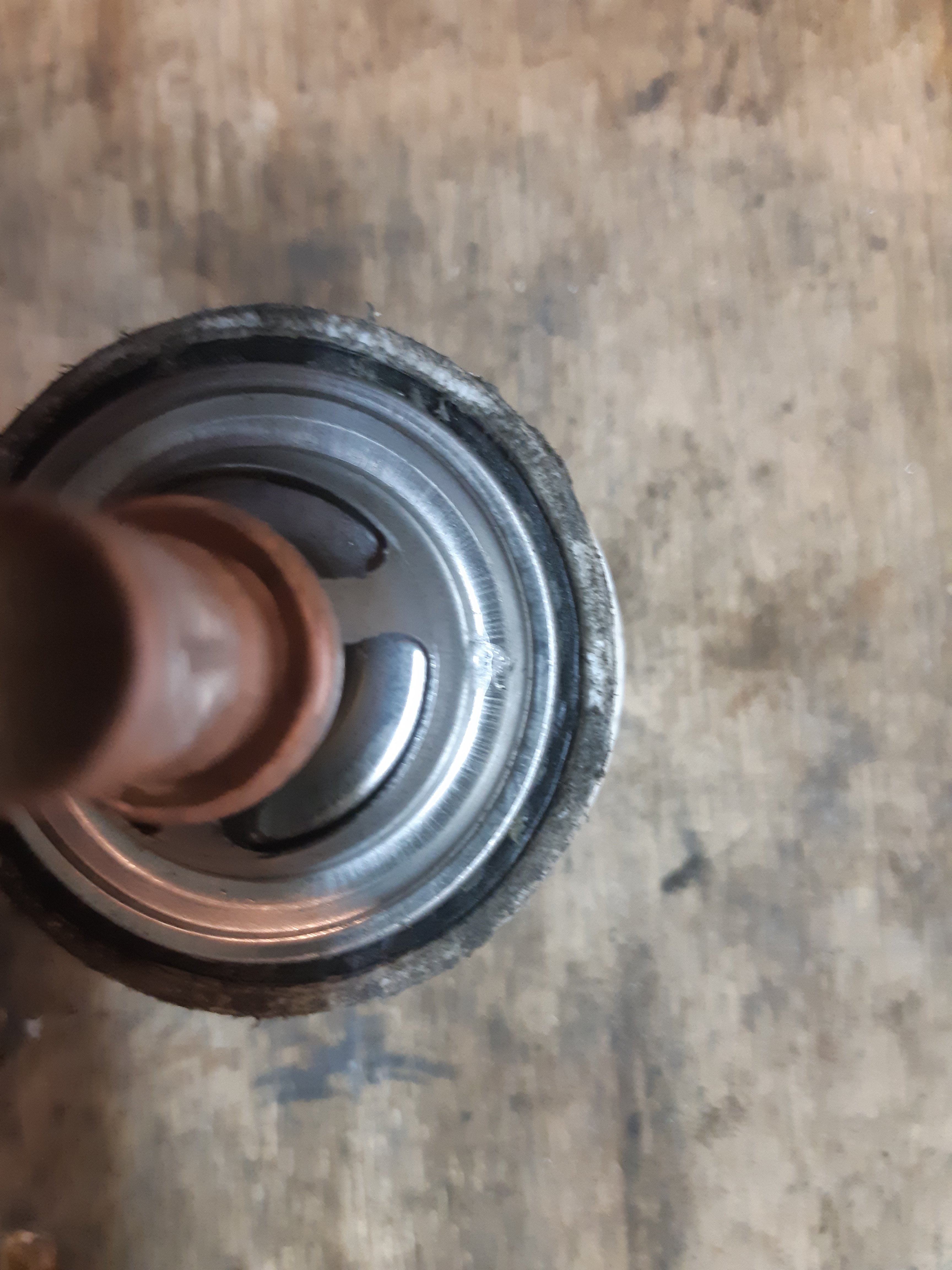

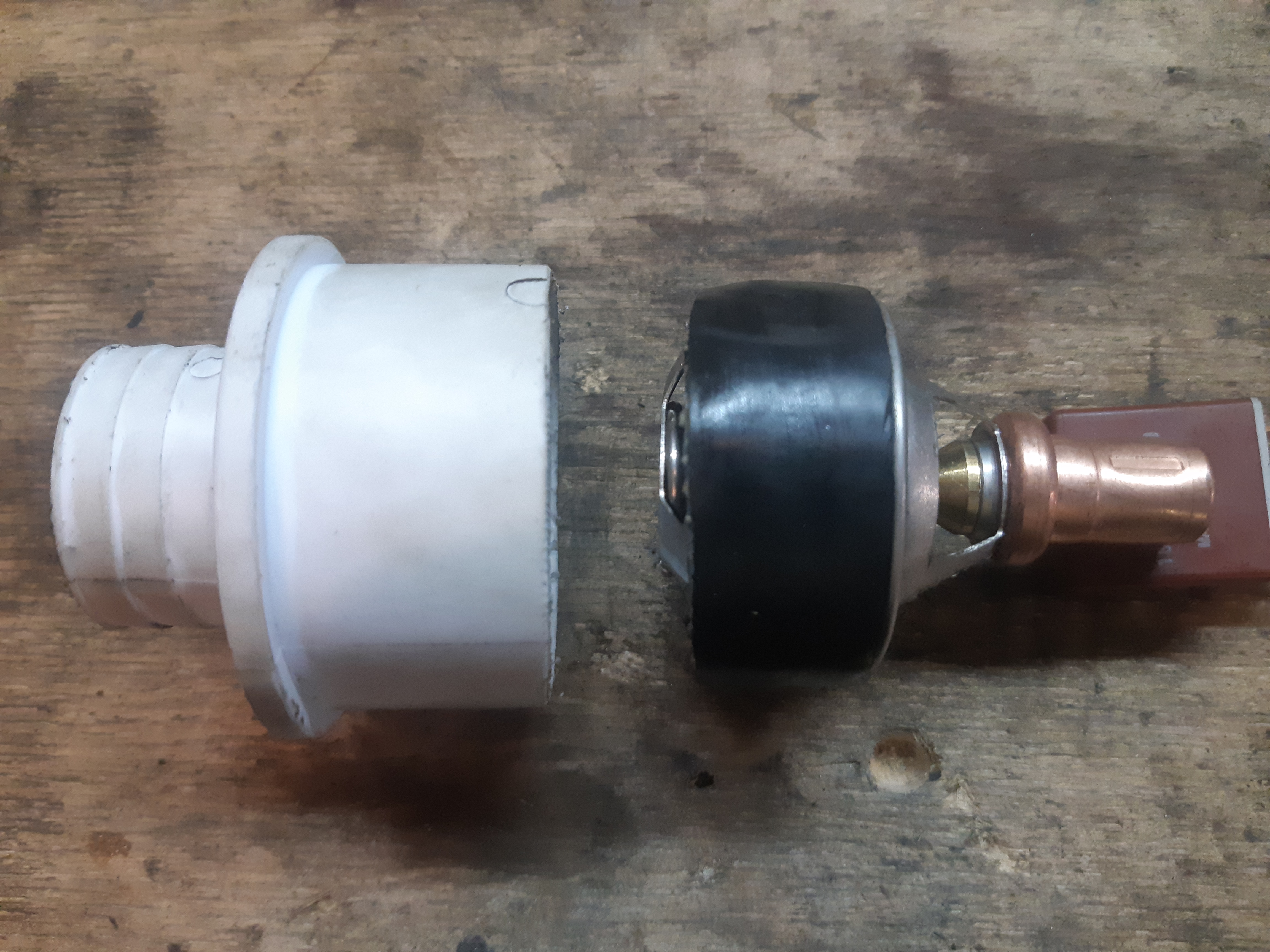

Реализация на Свифте в картинках. Посмотреть вложение 207497
В верхней части просверлить маленькую дырочку для выхода воздуха.
Отцентровать

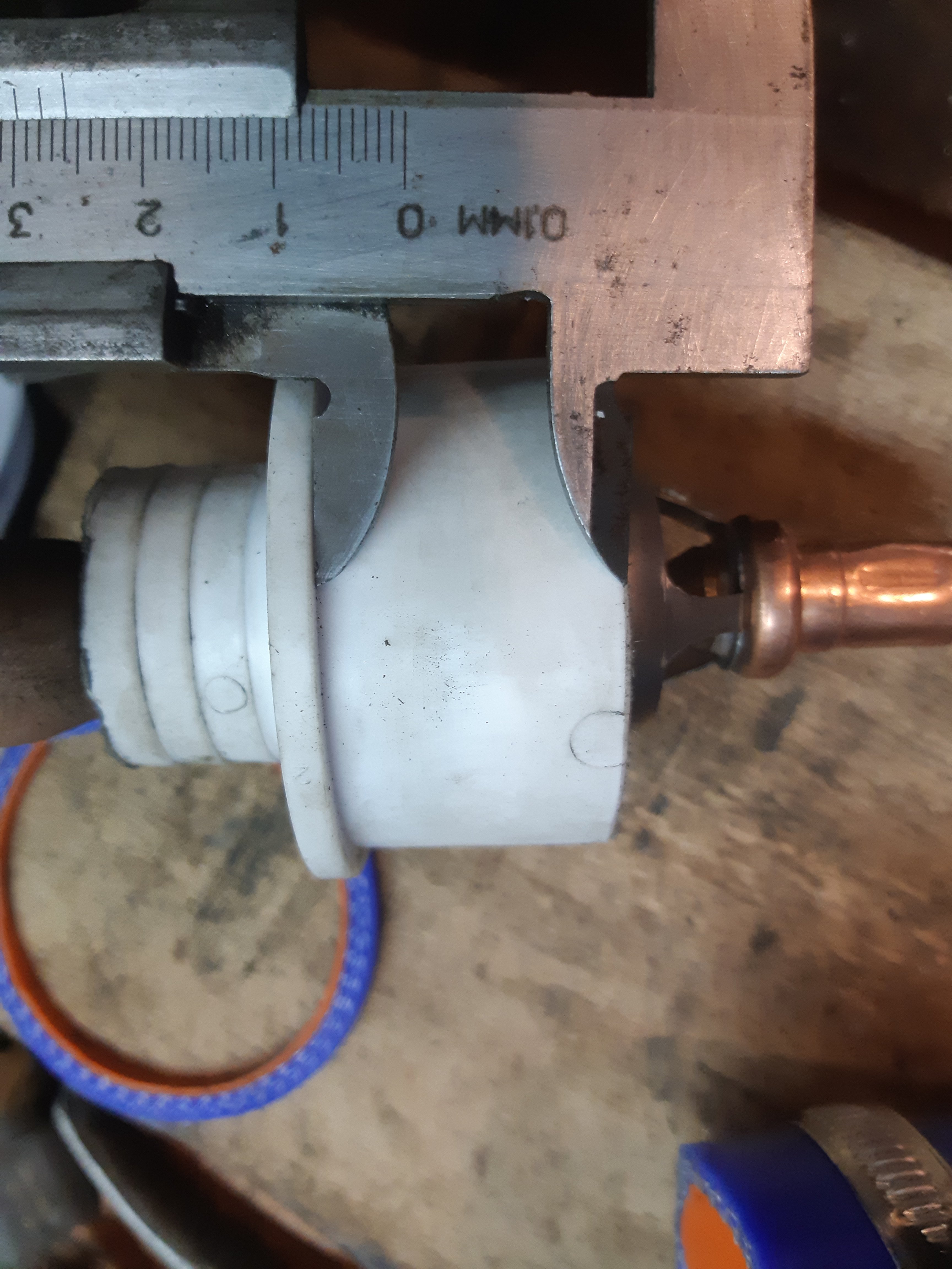

Надо сделать чтобы головка термостата была как можно ближе к головке двигателя.
Не забыть ликвидировать штатный термостат.

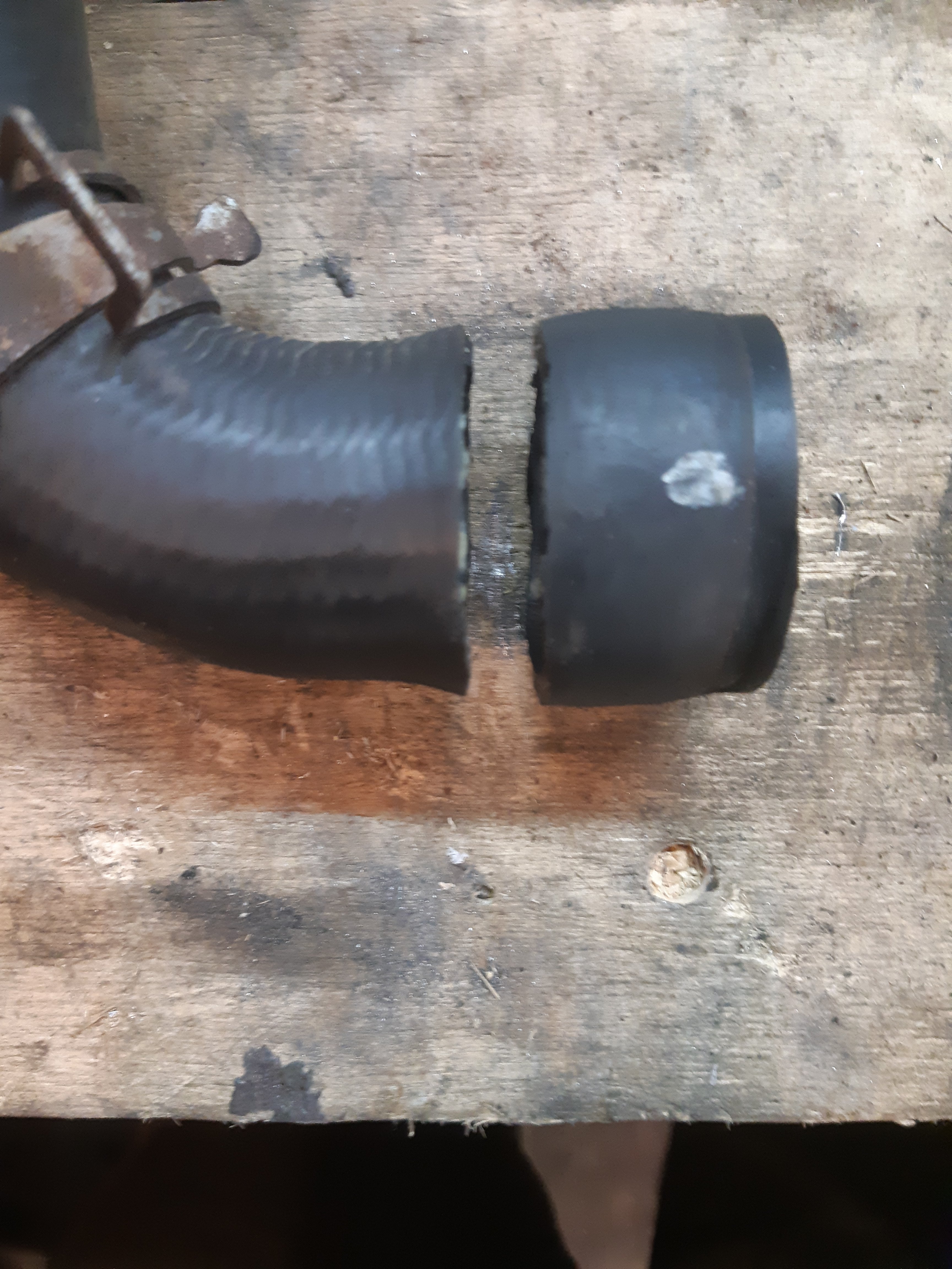

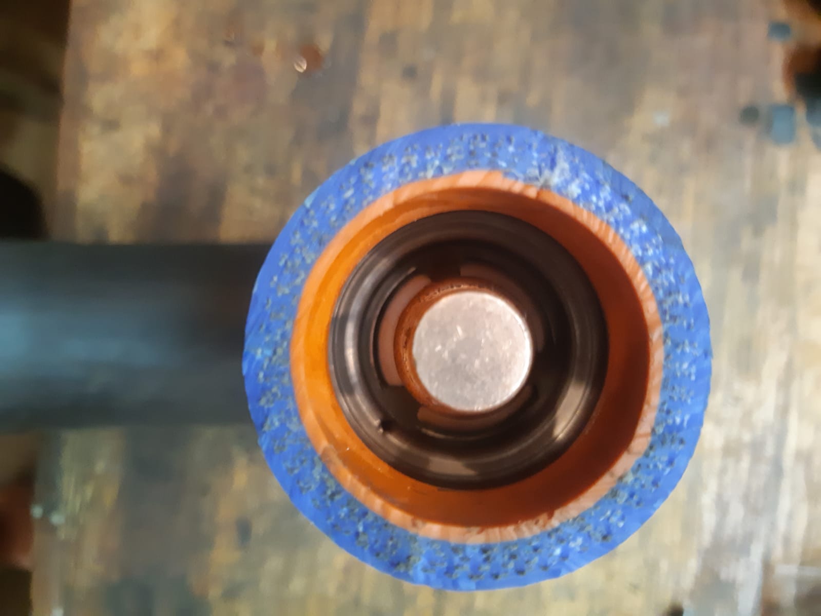

Пока нашелся один недостаток.

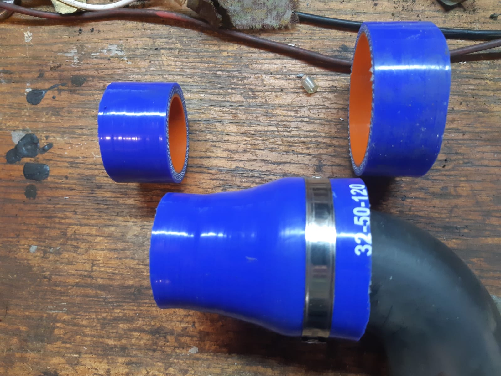

Штатный шланг входит в синий целиком. Если бы он был чисто резиновый, то всё ок.
Но так как у него внутри есть слой тканевой армировки, то по ней от нижнего торца к верхнему пробирается ОЖ. По ниткам сочится. В результате верхний торец патрубка мокрит. Не смертельно, но неприятно.

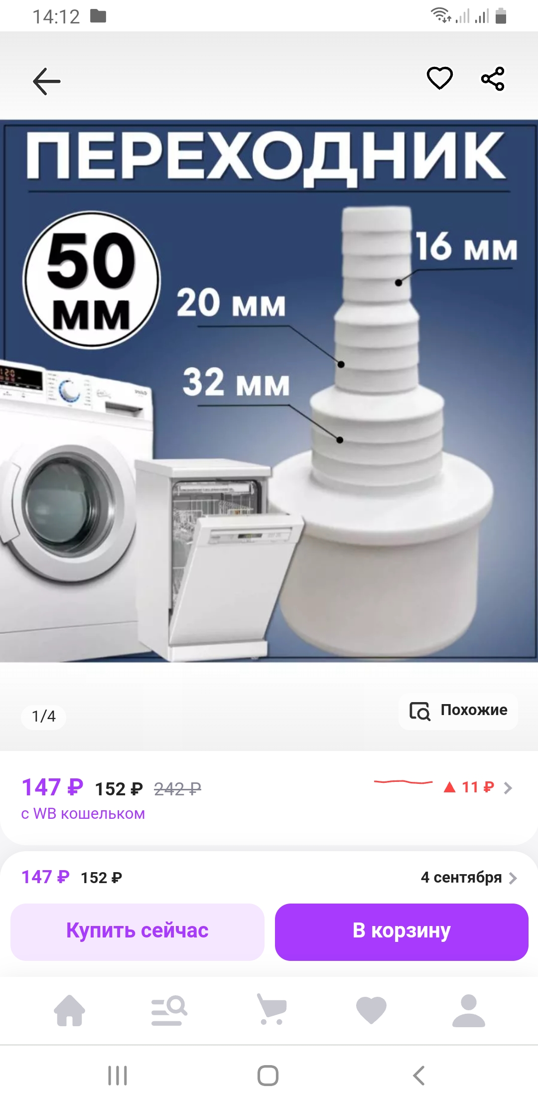

Конструкция доработана.
Пришлось купить

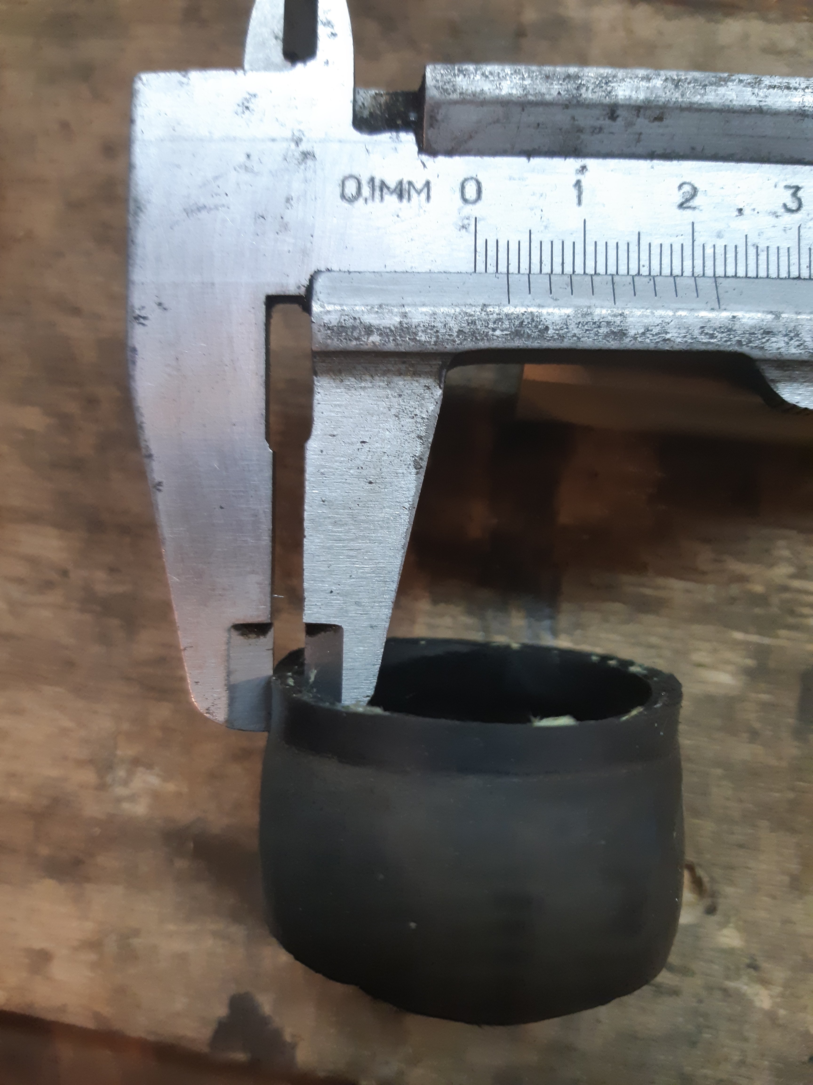

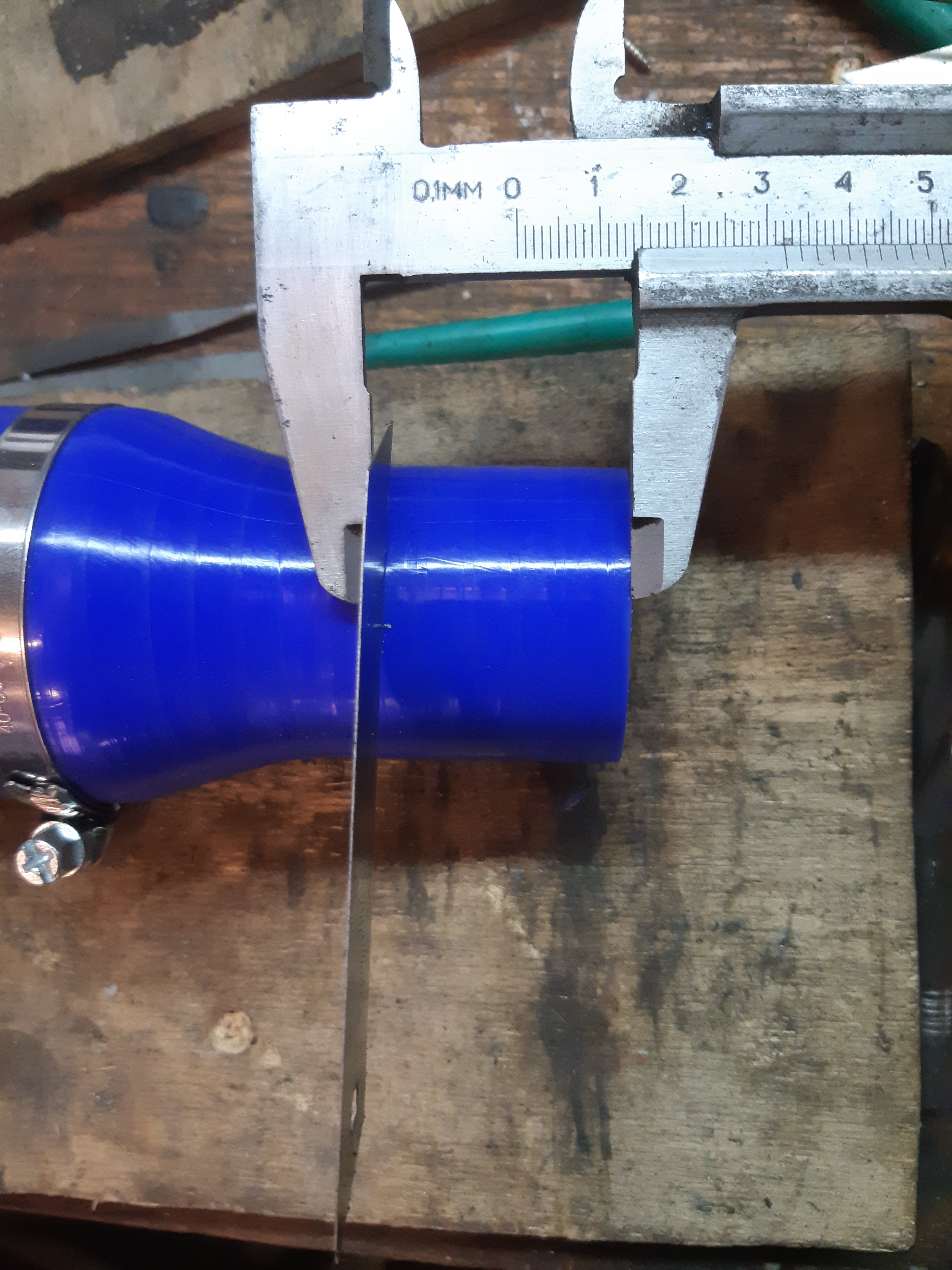

Лишнее обрезаем. Оставляем д 32 мм.
Диаметр 50 мм укорачиваем до длины 25 мм.

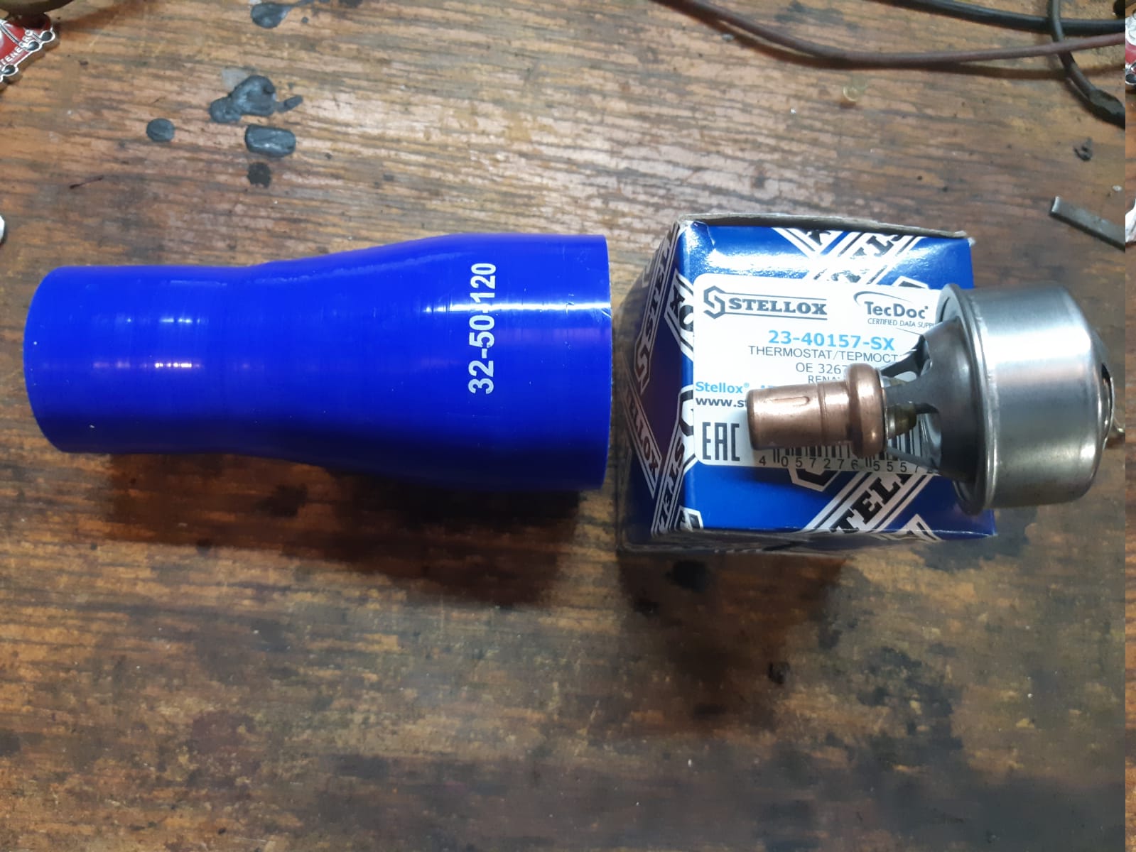

На термостат надеваем кольцо из отрезанной части патрубка и с мылом запихиваем в переходник зподлицо.
Здесь необходимо отметить что кольцо я использовал от Игнисовского патрубка. Толщина стенки у него 3 мм.
У Свифта патрубок более толстостенный и скорее всего не подойдет в качестве проставки.

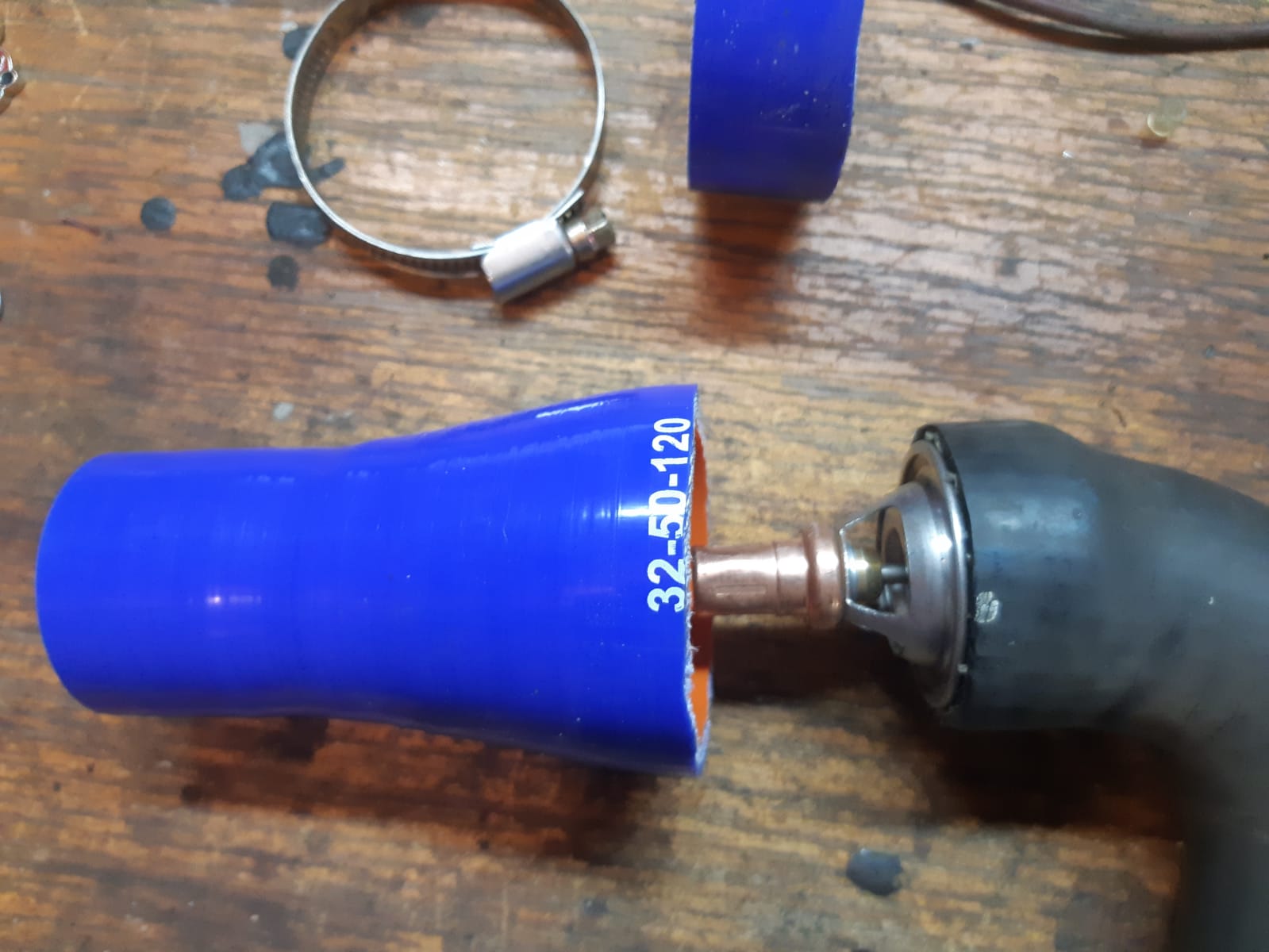

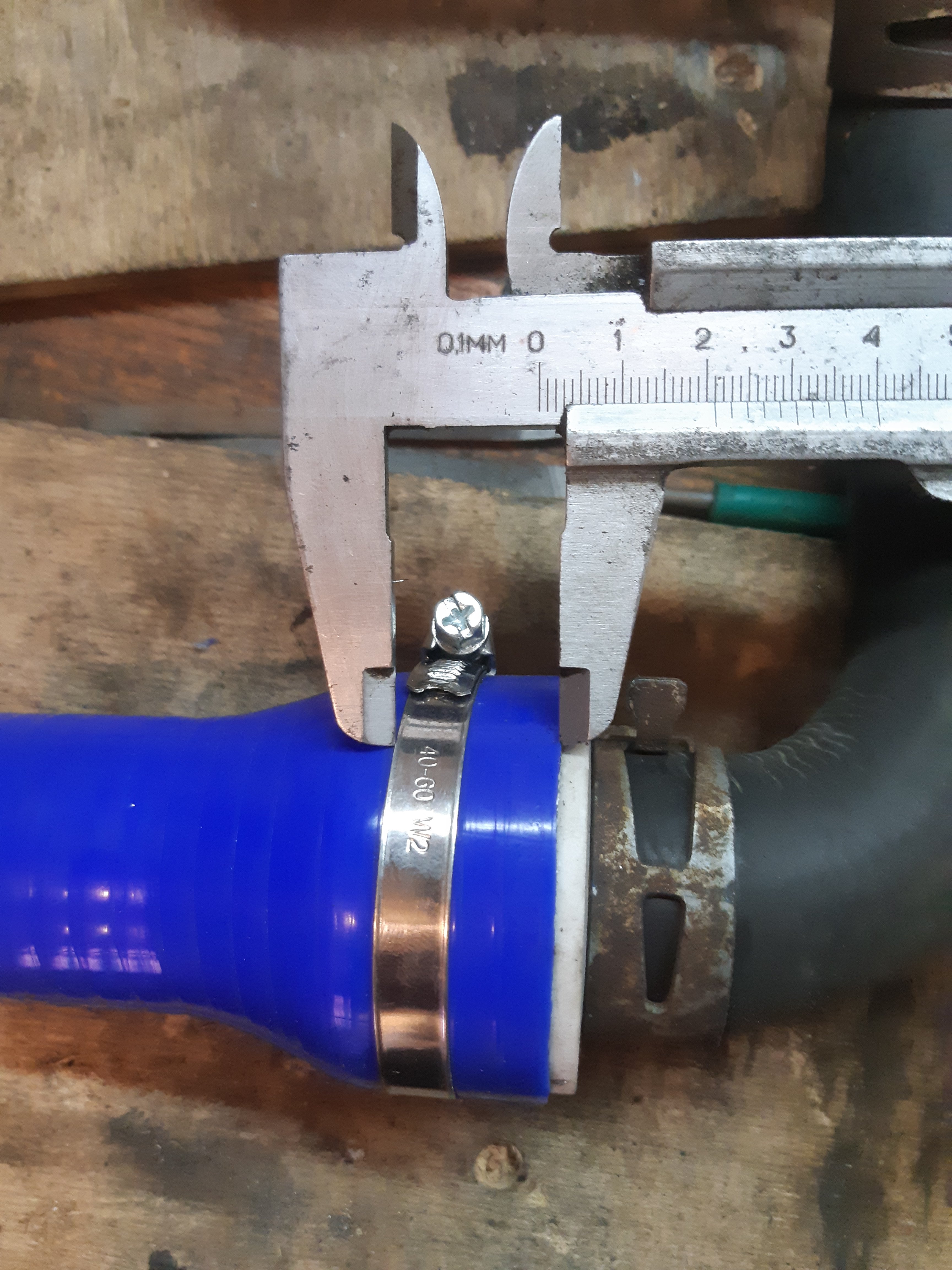

Обрезаем синий переходник.

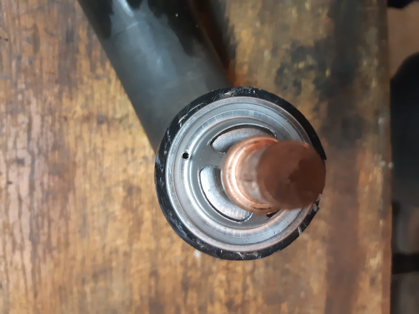

После сборки:
Не забыть что дырочка просверленная в термостате должна оказаться в верхней части.
Большой хомут распологаем с учетом того что он должен охбхватить термостат в нужном месте.
Очередное изменение (улучшение) моей конструкции, а именно избавление от белого переходника.
Купил на Озоне. Угловой можно не покупать, обрезать штатный если он еще пригоден. Стальной угол 90 град. диаметром 30 мм.
В переходник с мылом заталкиваем термостат.
Со стороны, где диаметр 30 мм укорачиваем на 35 мм. И этот отрезанный кусок одеваем на выход штатного патрубка.
