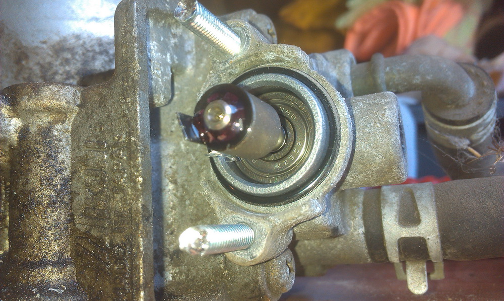

Просушил и продул компрессором как следует ! После этого пришлось откручивать винты под звездочку и разбирать регулятор тк подшипник стал подклинивать . Смазал его. и вас стал вращаться нормально ! Беспокоит то . что сбил начальные заводские установки положения заслонки !

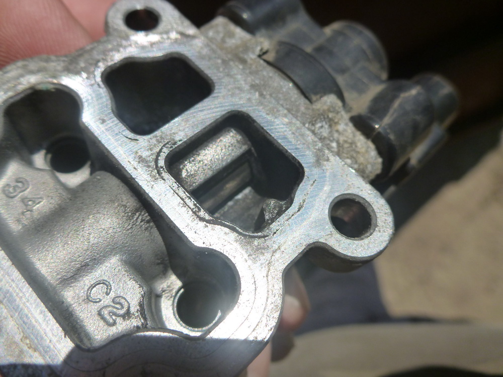

Снял регулятор. проверил . вращается свободно. выставил минимальный зазор.повернув корпус до упора-- результат --на холодную-800-- по мере прогрева поднимаются до 1000- 1100 ! но самое главное не реагирует на увеличение нагрузки и температуру . При снятии-постановке фишки питания --слышен характерный щелчек. но изменения оборотов нет ! Есть подозрение. что сгорела одна из обмоток . Кто подскажет . какое должно быть сопротивление ? сечас пойду снимать . мерить

На сколько я в теме . удалось выяснить--работает он следующим образом.. На холодную --открыт полностью. и этот угол определяет величину прогревочных оборотов на холодную. Этот параметр можно регулировать поворотом корпуса регулятора в определенных пределах ! По мере прогрева. клапан прикрывается и снижает обороты. при включении кондея. --повышает !

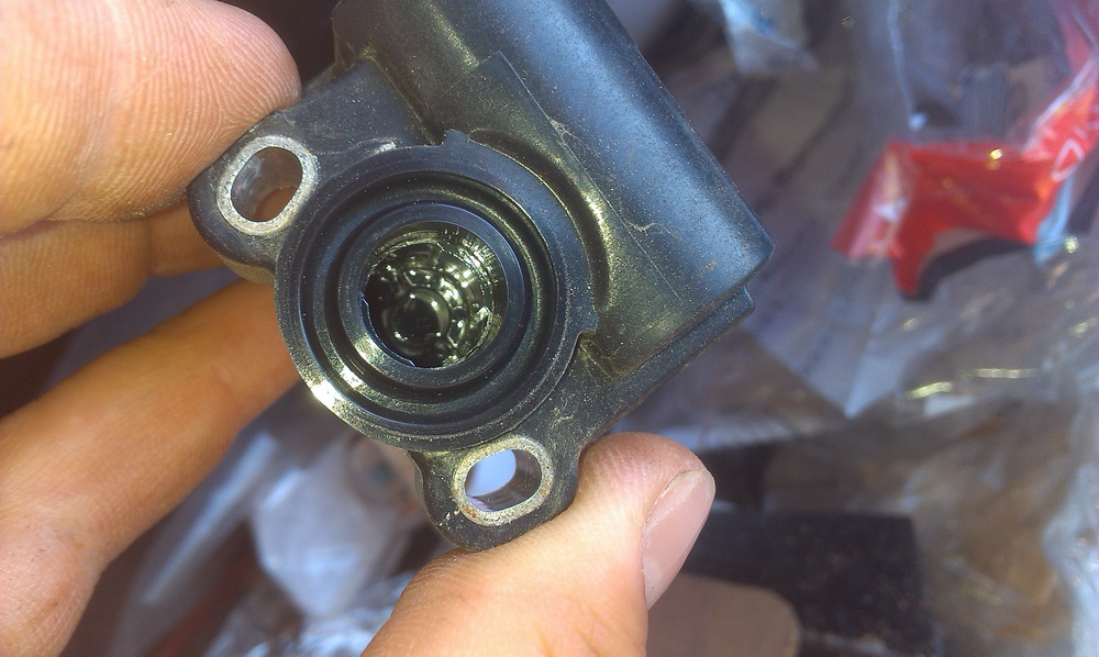

Решил снять РХХ с дроссельной заслонки, и открутил по невнимательности не те винты, в итоге снял не весь РХХ в сборе, а лишь его привод электрический. Еще и помучился с винтами, ведь там пяти-конечная бита-звездочка нужна, которой у меня нет (обычные звездочки 6-тиконечные), просто высверлил шляпки винтов. В итоге тоже сбил настройку этого РХХ.:(
Снял другой РХХ и посмотрел его положение: открыто "окошко" около 1,5 мм.

В обед руки зачесались, снял ротор, шток ходит отлично легко и свободно. Так что масло нормально работает. Надо в общем другой регулятор пробовать. Не будет работать нормально искать проблему в датчиках
