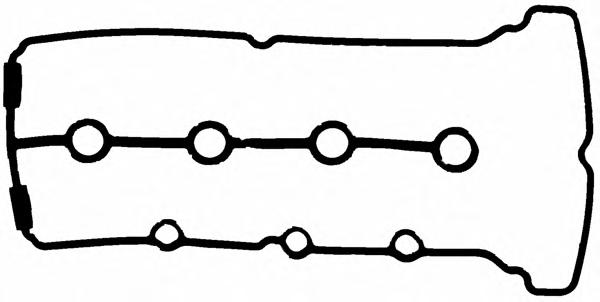

Добрый день всем. Так как здесь уже шёл разговор про регулировку зазоров клапанов, то по ходу дела спрошу. Имеем AERIO 2002года, ХЭЧ, двигло М15А. На сервисе сказали чтобы привез прокладку под крышку клапанов- это ее номер 11189-77е00? И посоветовали заменить заодно уплотнители свечных колодцев- это 11216-77е00? Заранее спасибо и сильно не пинайте). Прошлым летом хапанул плохого бензина полный бак, да на холодную при запуске слышно как позвякивает.
user1975
5 Октябрь 2009
2,055
552
Suzuki Liana 1.6 4x4 AT
На сервисе перепутали двигатели J20A и M15A.
Для M15A прокладка крышки 11189-54g00 или 11189-69g00, но они вроде без прокладок свечных колодцев.
С прокладками колодцев есть REINZ 71-53702-00

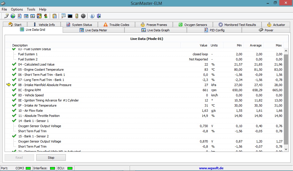

Добрый всем! Помогите советом. Начали изредка плавать обороты при движении. Почистил дроссельную заслонку (карбоклинером каким-то) без откручивания датчика (сорвал винты), после чего обороты стали плавать еще и при ХХ опускаясь до 400. Подключил комп с SZ Viewer, там есть параметр "кратк. и долг. корр." чем больше отличается от нуля тем хуже, у меня под +30 % (начитавшись про этот параметр понял что очень бедная смесь у меня) Подскажите в какую сторону думать. Чек не горит, замена свечей проблему не решила, бывает проедешь 400 км и ни разу не проявится, а бывает что каждую минуту трясет...
Evil
24 Январь 2015
864
244
Харьков
Похоже на подсос воздуха.
Возьмите дымогенератор и проверьте систему впуска. (Например)
