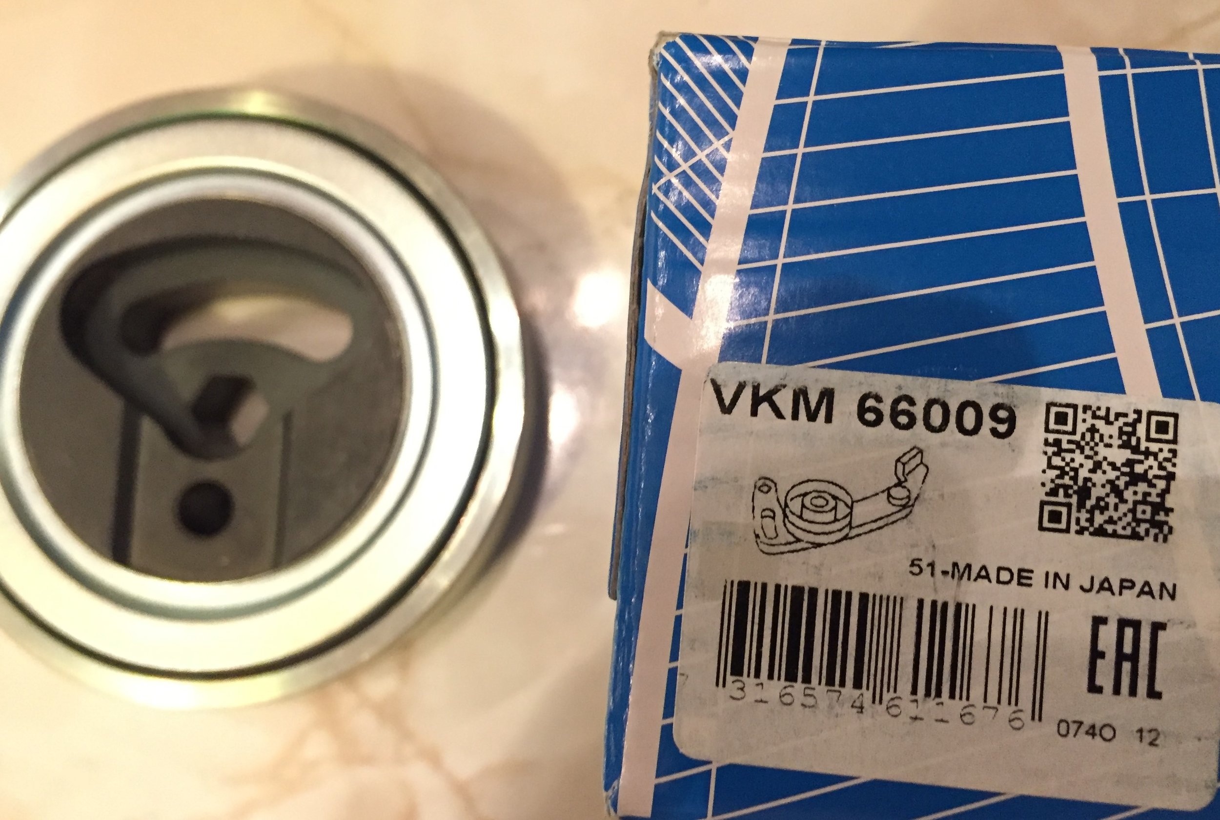

Вот такой ролик SKF сегодня приобрел по приемлемой цене в Isnext, на этикетке стоит сделан в Японии, на коробке стандартно обозначен головной офис Швеция. Неужели японцы обслуживают шведов?
На самом ролике нет ни одного обозначения.
SKF- серьезная фирма , такого ( ,,на самом ролике нет ни одного обозначения ,,) не позволит себе !!!!

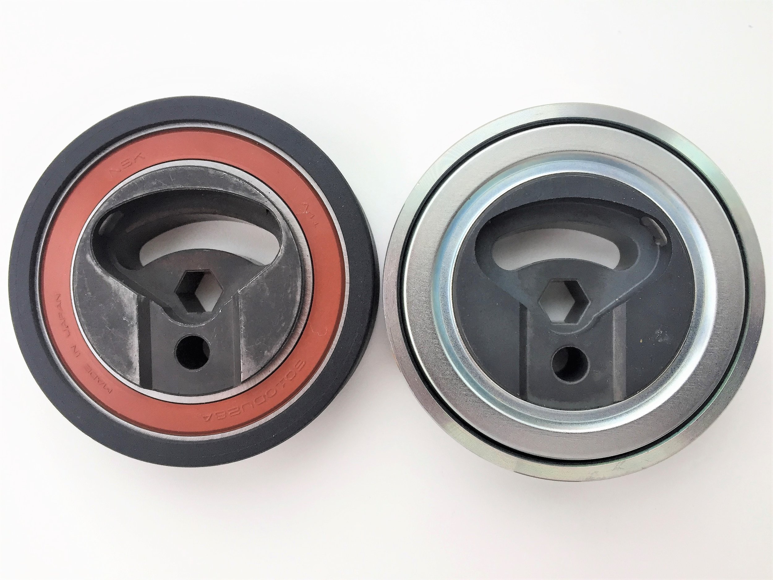

Пока велась переписка с перепугу заказал еще один Kavo DTP8508 , и тоже цена после подпрыгнула в тех же самых пределах. Осталось забрать из магазина.Чешу репу.

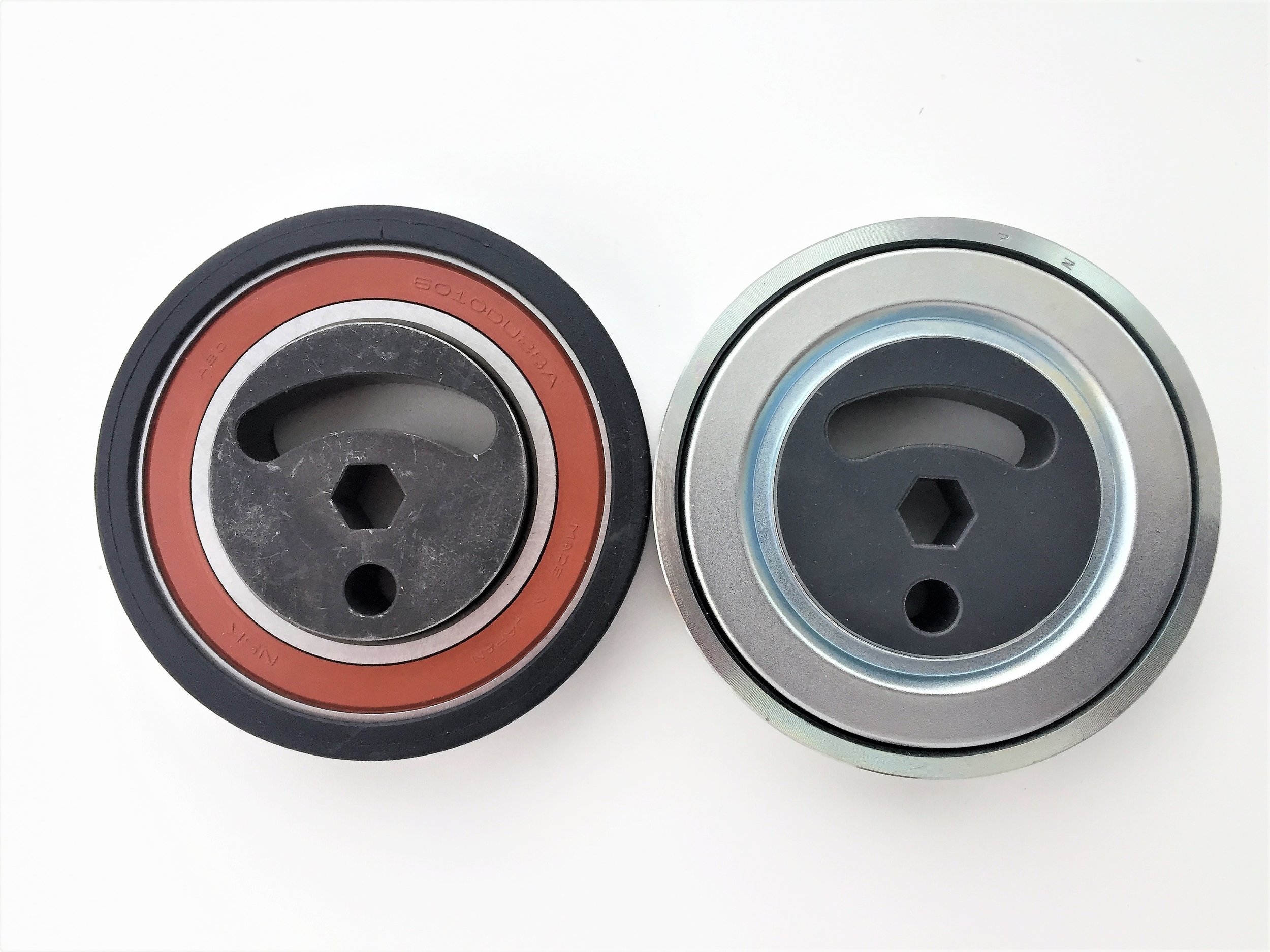

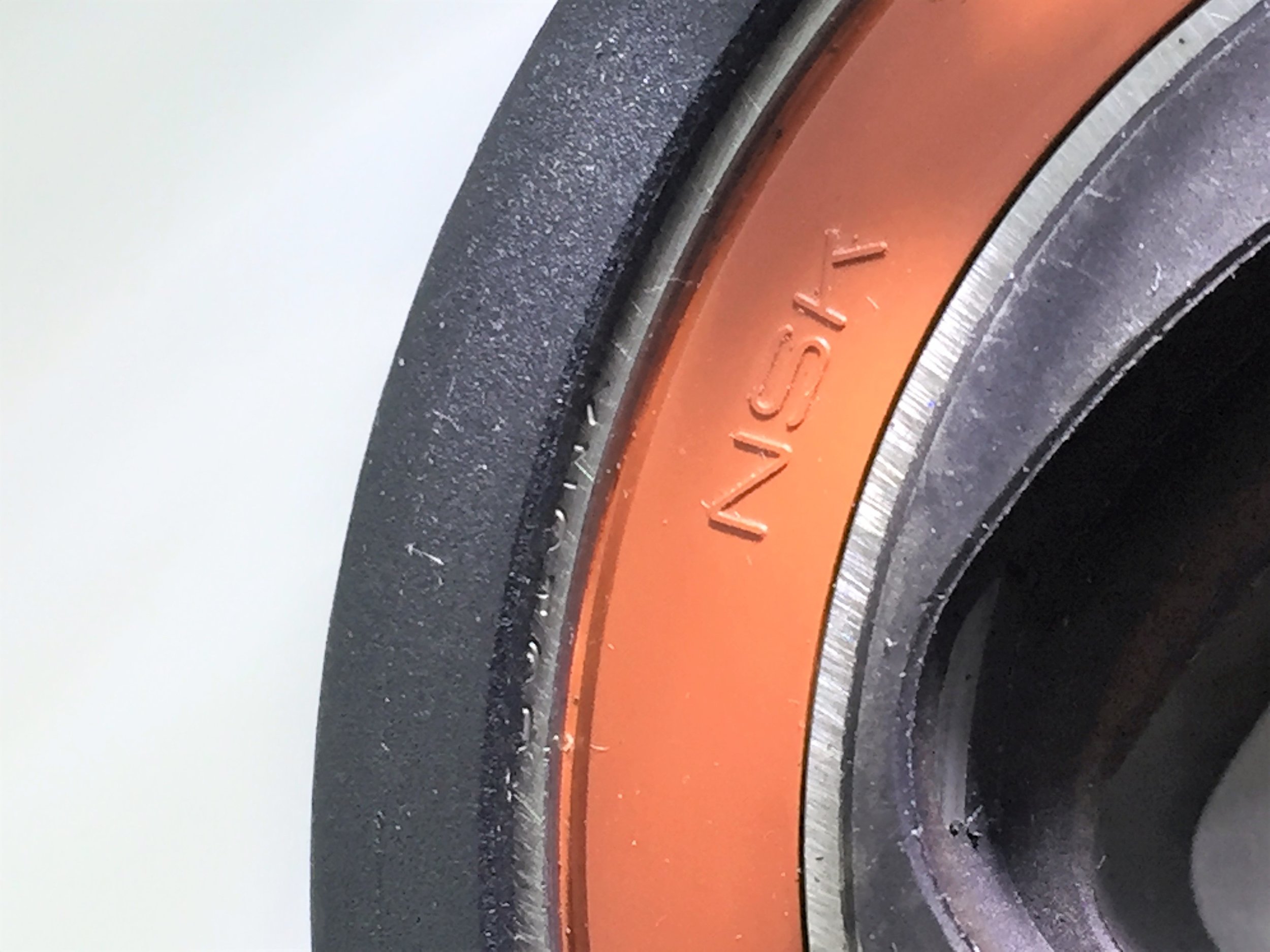

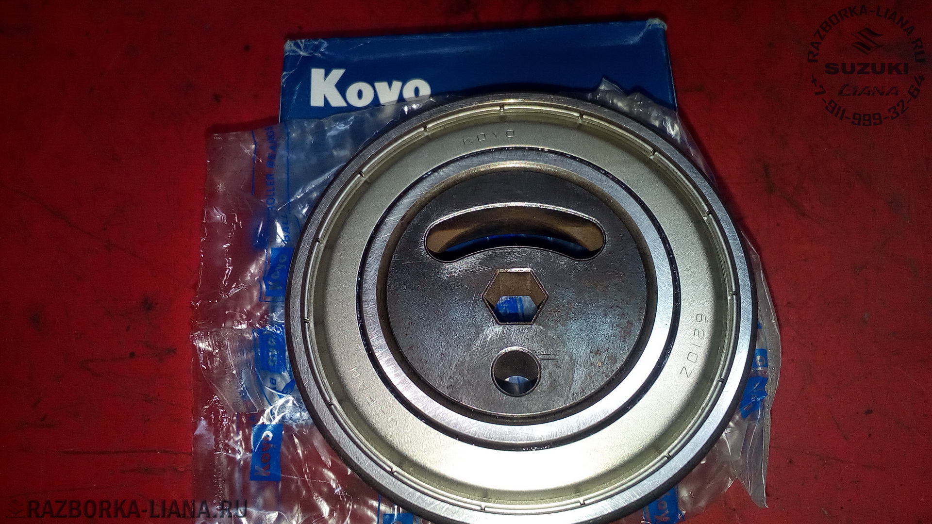

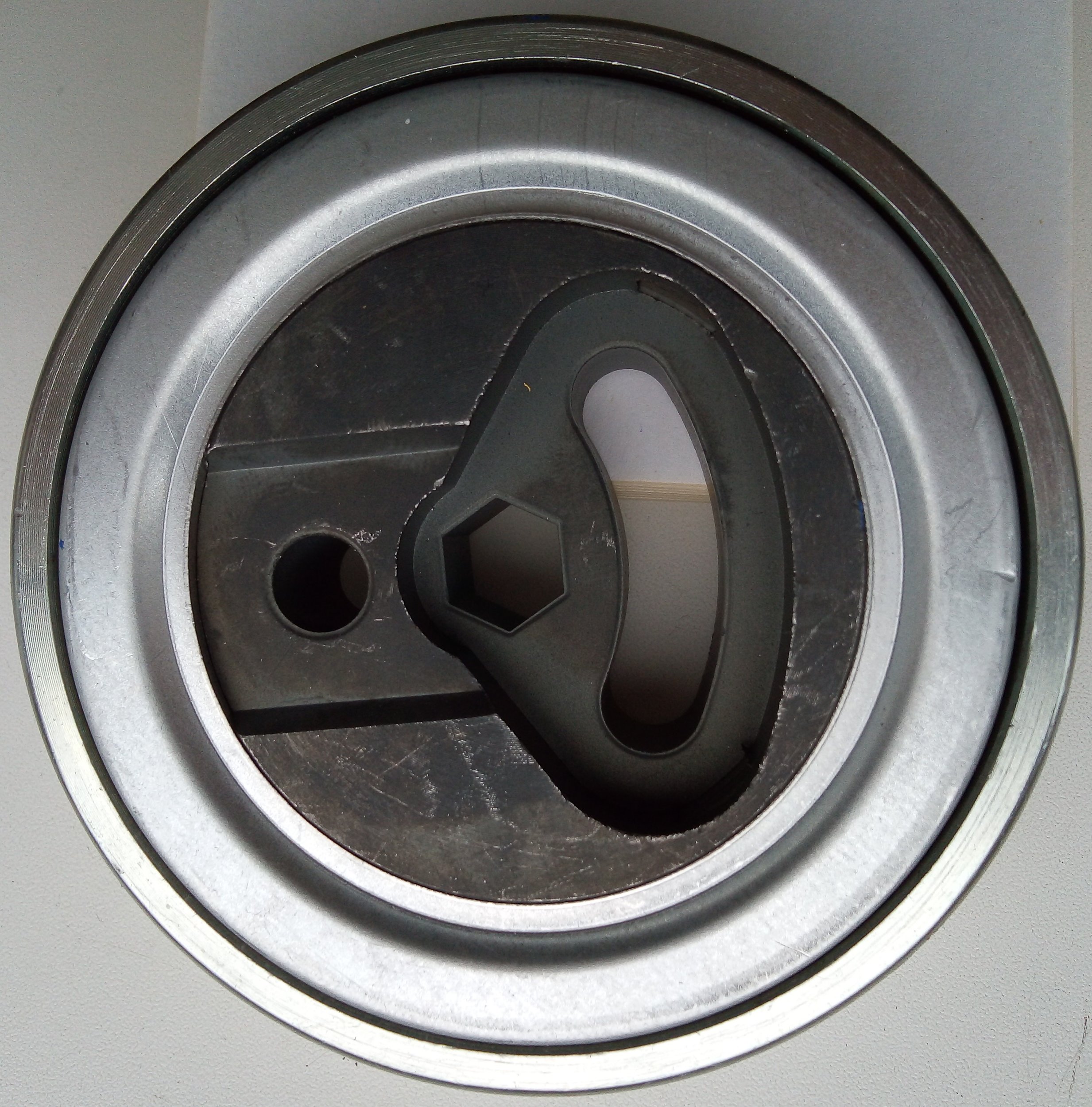

IMG_5069.JPG [DOUBLEPOST=1518011032,1517896559][/DOUBLEPOST]А теперь появилась возможность сравнить ролики.
Интересно, что у Kavo скользит внутренняя, а у SKF внешняя часть подшипника. У Kavo внешнее черное кольцо нахлобучено (как они это сделали?) на подшипник, что видно по частично закрытому под черным кольцом обозначению.
Ну и прорезь для регулировки существенно длиннее у Kavo. Kavo made in Japan, NSK.
Какие будут мнения?

И сдесь Володя (KASIK) прав - это skf (оригинальный ролик),с металлическими пластинами (наверное для придания более презентабельного вида) . Согласитесь коллеги- skf (шведской фирмы) ролик выглядит более ,,красиво,, чем nsk (Японии) ! Две известные конторы, делают качественные подшипники. Но цены на эти ролики прямо сумасшедшие !(я менял сам подшипник KOYO) . Ставь NSK , а ,,красивый,, продай :) ...... Снизу на фото ролик фирмы skf но без металлических вставок ! ...
Это как?
Запрессовали, не проблема совершенно :)
А вот отсутствие дополнительных металлических накладок для защиты это минус.

Крутим подшипник и видим, что боковина намертво "приклеена" у Каво к внешнему кольцу (весь подшипник крутится на сердцевине) а у SKF - к сердцевине (крутится только внешнее кольцо).
В оригинале крутится внешнее кольцо, что практичнее, так как сбоку до корпуса ролика можно дотрагиваться, нажимать и т.д.

Друзья, скорее всего под резинкой металлические кольца, посмотрите мой пост чуть выше, я вскрывал подшипник и там под резиной был металл

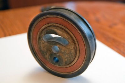

Понял я, что черное кольцо - это резина, твердая очень. Убедило меня в этом фото износа, заимствованное с форума:
Пригляделся и на новом Каво в профиль увидел уже существующую вогнутость на черном кольце. Вообщем -разочарование. По-моему, выбор однозначен - SKF.

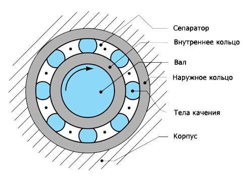

у обоих скольжение одинаковое: внешнее кольцо через шарики на внутреннее (или наоборот,в зависимости,какое кольцо закреплено жёстко).Размер шариков,количество в сепараторе, разное или одинаковое?

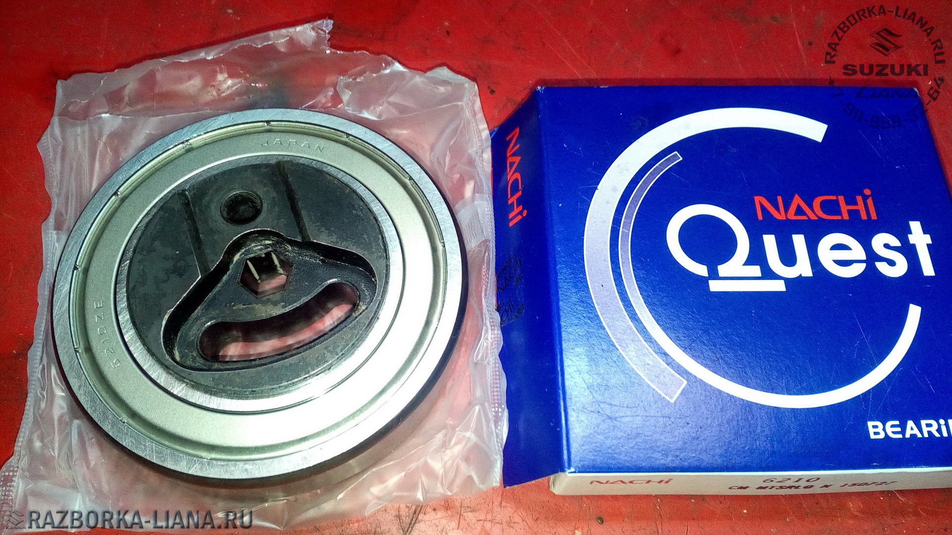

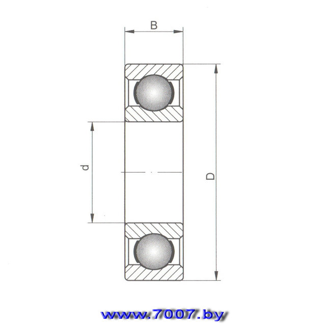

Всем привет ,вот вопрос по натяжному ролику по замене в нем подшибника так вот если я правильно почитал и понял то у нас ставится 6010 а ортикул у него есть что бы заказать вот то что найдено на просторах сайтов
ПОДШИПНИК 110 (6010), РАЗМЕР 50Х80Х16 Вот еще
ПОДШИПНИК 6010 2RS (180110), РАЗМЕР 50Х80Х16
Так вот с этого есть что у нас или же нет тогда дайте что идет .
8,877
5,203
Подшипник 6010 - ставился в оригинале, но он меньше по ширине, чем сам ролик, и на него ставится внешнее большое кольцо-обойма)
Чтоб не переставлять обойму, можно просто купить подшипник пошире -
6210-zz (50x90x20)
6210-zz -метал. крышки
Еще варианты: 6210-ddu, -dducm, -2nse,
К примеру: NACHI 6210ZZE
Не стоит брать (судя по отзывам):
-2rs, -ddr и NSK-RHP (Польша)
Реакции: cyborg12

Вова как всегда спосибо тебе ,тоесть с того что ты написал можно поставить
ALEKSEQ
7 Август 2014
529
341
Подшипник 6210 210
внутренний диаметр d= 50мм.
внешний диаметр D= 90мм.
ширина B= 20мм.
вес 0,406 кг.
подшипник качения шариковый радиальный однорядный основное конструктивное исполнение
подшипник
d
мм
D
мм
B
мм
масса
кг
аналог фирма стандарт завод
6210АК 6210 АК 50 90 20 0,458 7210ACJ SKF ГОСТ 520-89 18
Вот токой ?

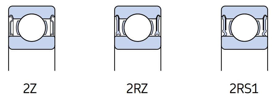

> Не стоит брать (судя по отзывам): -2rs
2RS бывают разные. 2RS - просто обозначает закрытые с 2х сторон подшипники с пластичной смазкой. Стандартные 2RS рассчитаны на обороты до 5000, и нам не подходят. Надо брать 2RS/C3 с увеличенным тепловым зазором. Такие могут крутиться до 10000 оборотов и в нашем случае их должно хватить надолго. Кстати, а кто-нибуть ставил именно 6010 с перепрессовкой обоймы? А то exist 62102RSC3 везет 2 недели, а 60102RSC3 - 3 дня, и стоит от на 300р дешевле, чем 6210.
[DOUBLEPOST=1527252951,1527252702][/DOUBLEPOST]Артикулы в экзист я вбиваю прям 62102RSC3 https://www.isnext.ru/Main/Prices/128772401?code=6210 2RS C3 или 60102RSC3 https://www.isnext.ru/Main/Prices/128772340?code=6010 2RS C3 и он всё находит
Скорее всего по этой причине и советовали не брать, что долго они не выживали.

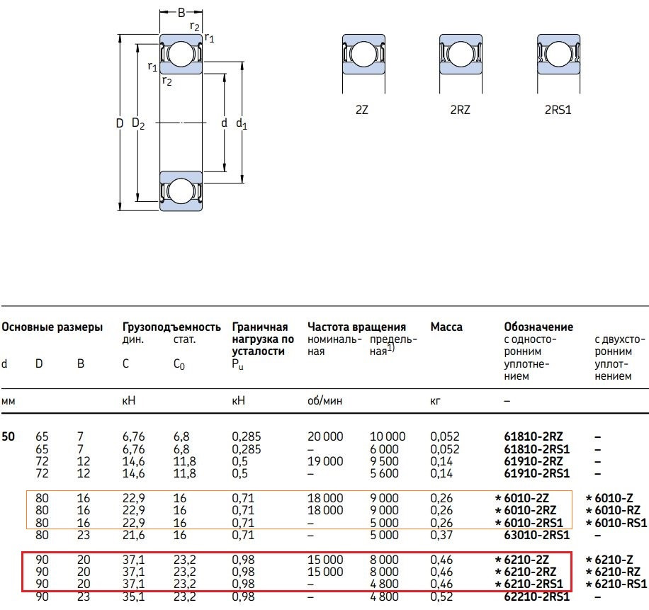

У авторизованных дистрибютеров SKF,
https://www.skf.com/ru/our-company/skf-distributor-locations-global/index.html?widgetSide=Y
подшипник 6210 2RS1 C3 стоит 1060...1200 рублей, то что за 500 р это контрафакт, видимо...
из каталога https://cloud.mail.ru/public/3pLa/5ryzmqmoc
стр. 338
уплотнения
6210 2Z недостаточная защита
(Защитные шайбы из листовой стали с обеих сторон подшипника)
6210 2RS1 наилучшая защита, но обороты до 4800, как вариант 6210 2RS1 C3
(Уплотнение малого трения из бутадиенакрилнитрильного каучука (NBR), армированное листовой сталью, с обеих сторон)
6210 2RZ средняя защищенность, обороты до 8000.
(Контактное уплотнение из бутадиенакрилнитрильного каучука (NBR), армированное листовой сталью, с обеих сторон)
Стоит ли брать C3 увеличенный тепловой зазор? если обороты превышают допустимые (2RS1), то рекомендуется (стр. 114, стр. 137) ?

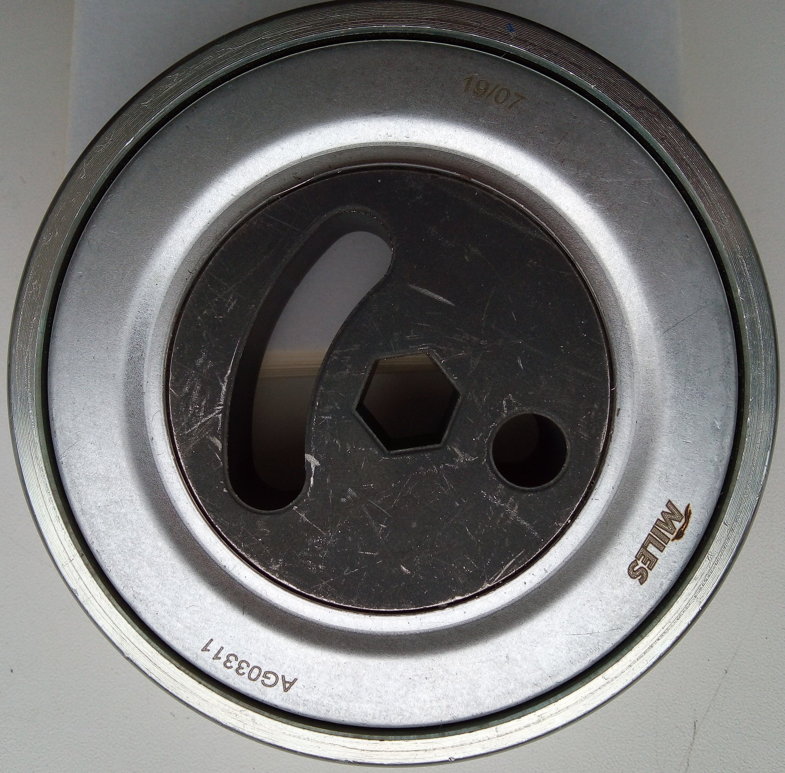

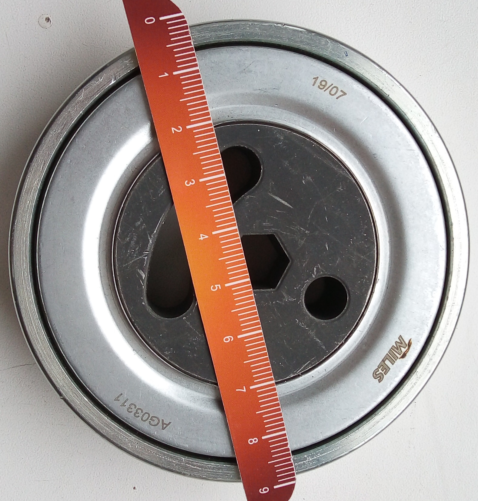

Хотя, вроде, появились дешевые аналоги, например:
Miles AG03311, Dynamatrix DT6600/9, от 830 р. ...

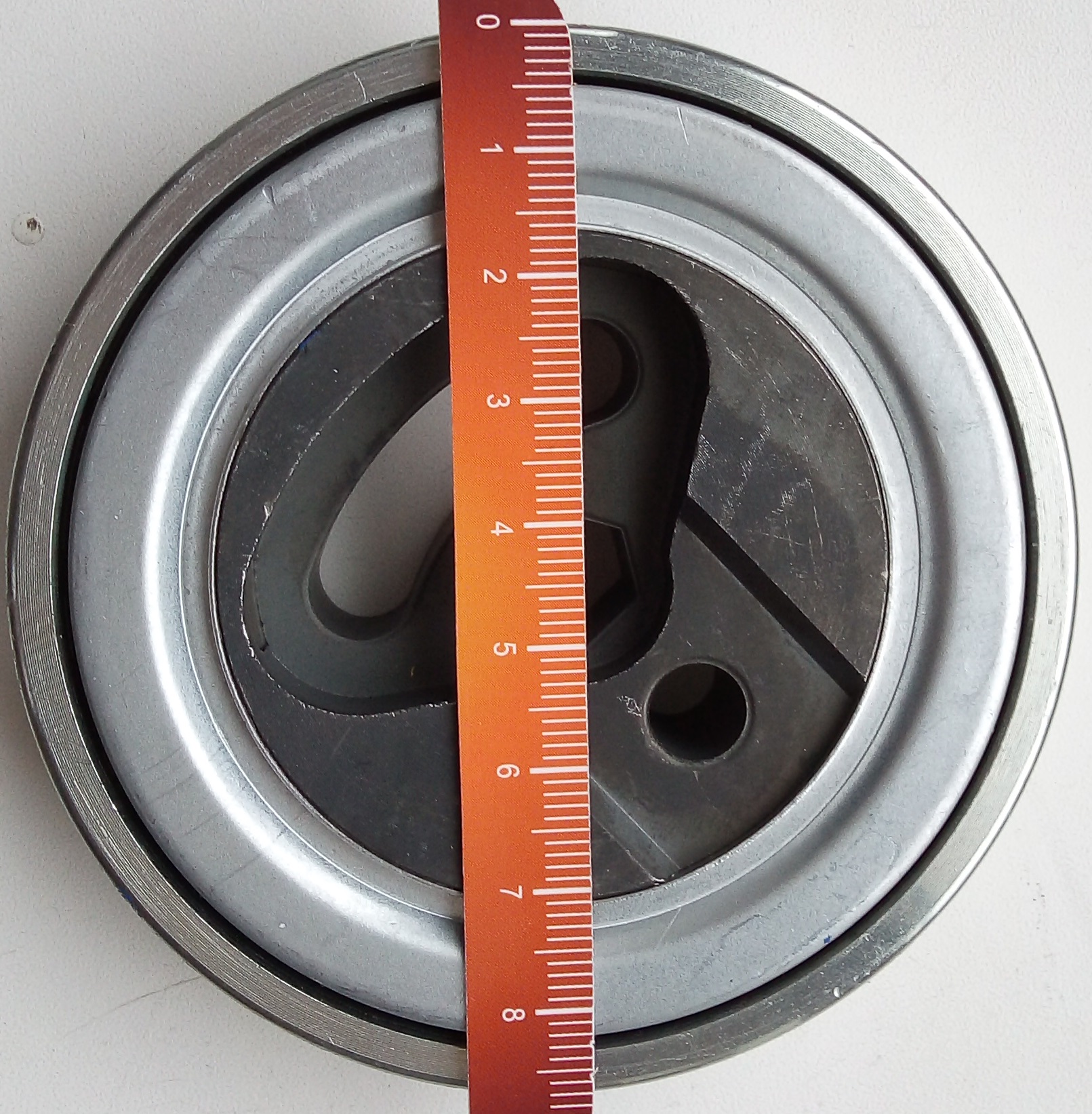

. IMG_20191110_114820.jpg . IMG_20191110_114902.jpg . IMG_20191110_121438.jpg . IMG_20191110_121457.jpg .
Смазка присутствует, крутится мягко с небольшим усилием...
Miles AG03311 приобретен в эмексе за 833 р., через неделю цена 1900р.
