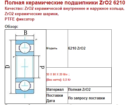

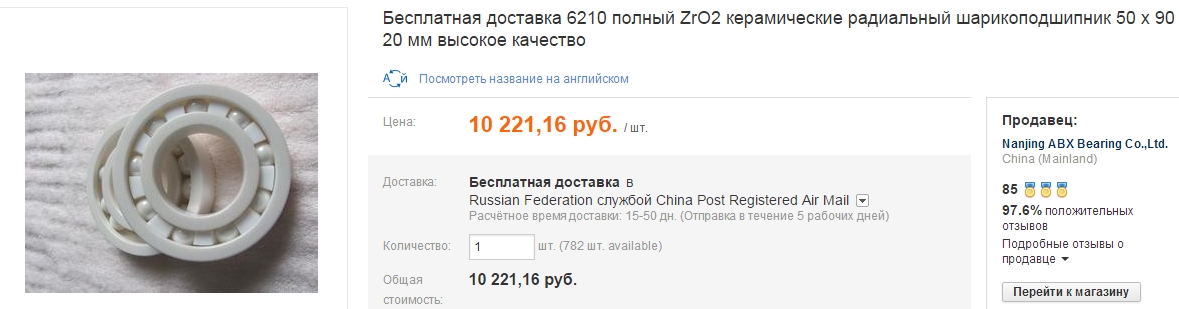

Вот нашел, честно сказать не видел еще таких??????
repze
13 Июль 2013
1,271
1,125
[Тула-Серпухов]
Да и стоит ли, есть конечно и дешевле! Просто первый раз такие видел, хотя раньше работал механиком и с подшипниками часто имел дело!?

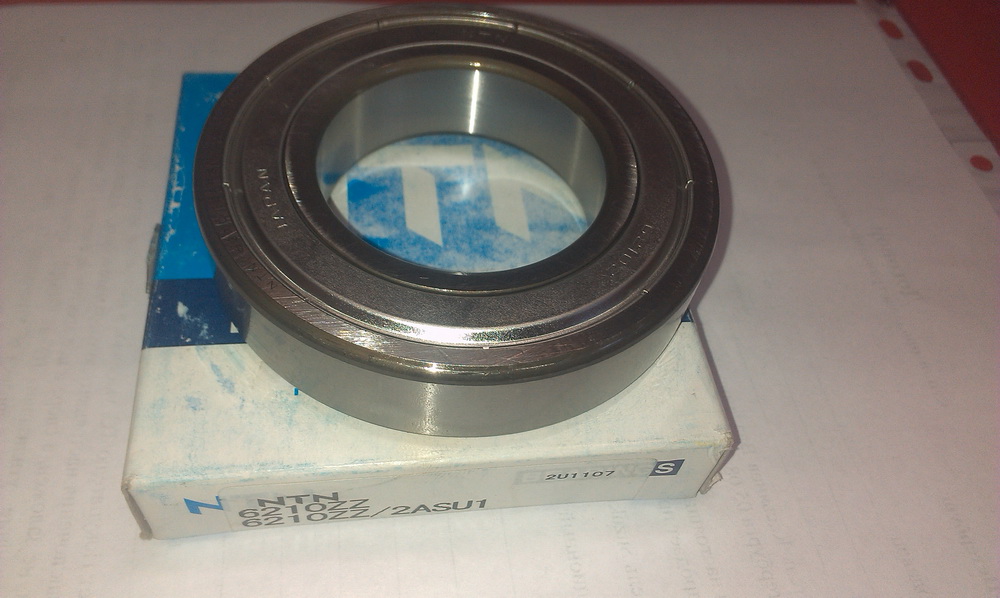

Вот сейчас забрал на складе взял два, благо бесплатно но ставить буду 6210.
(Компания NTN Corp. (Япония) была основана в 1918 году. Сегодня – это второй по величине в Японии производитель подшипников с самым широким ассортиментом подшипников. Компания известна своей широкой линейкой миниатюрных и приборных подшипников.)
Взял NTN думаю надежней они хотя у нас только они и NSK. С металлическими крышками не стал брать, ибо вот эти каучуковые манжеты это отличная защита от пыли и загрязнений. Время покажет!?

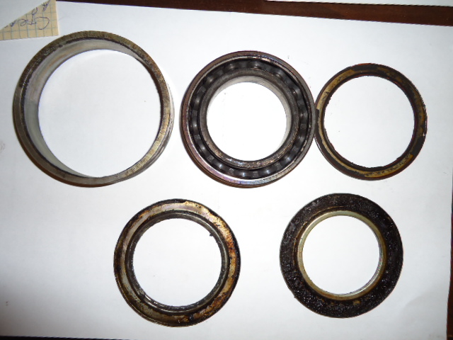

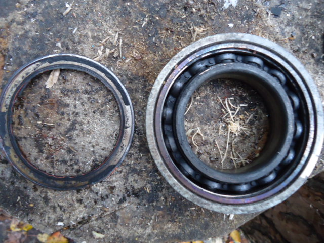

Вот вскрыл 6010, крышки оказывается металлические с резиновыми уплотнениями, остальное сами видите.[DOUBLEPOST=1441800090]
Вот вскрыл 6010, крышки оказывается металлические с резиновыми уплотнениями, остальное сами видите. Думаю 100% защита от влаги и пыли

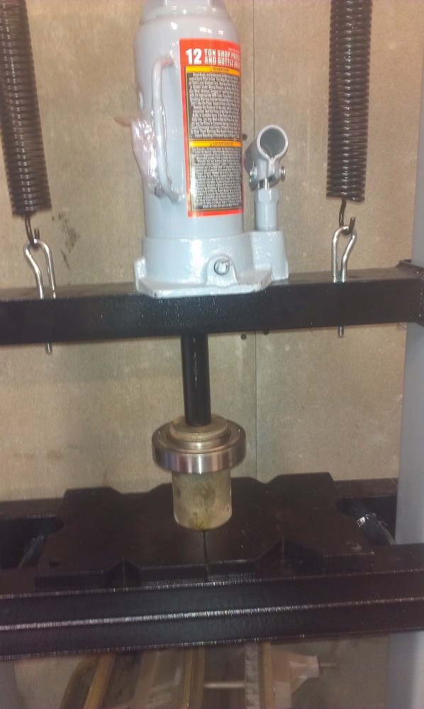

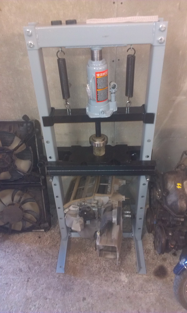

Ну да кстати для несложных работ самое то!
Я пока что обходился большими тисками и набором оправок советских.

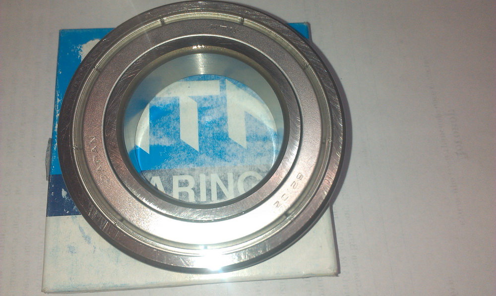

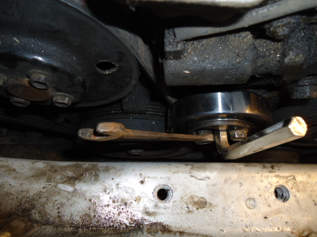

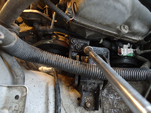

Посмотреть вложение 85917 сегодня взял в маг." Подшипник" такой 6210: Посмотреть вложение 85917 [DOUBLEPOST=1444049692,1444049554][/DOUBLEPOST]и по пути, в другом, ремень:завтра начнём-с!

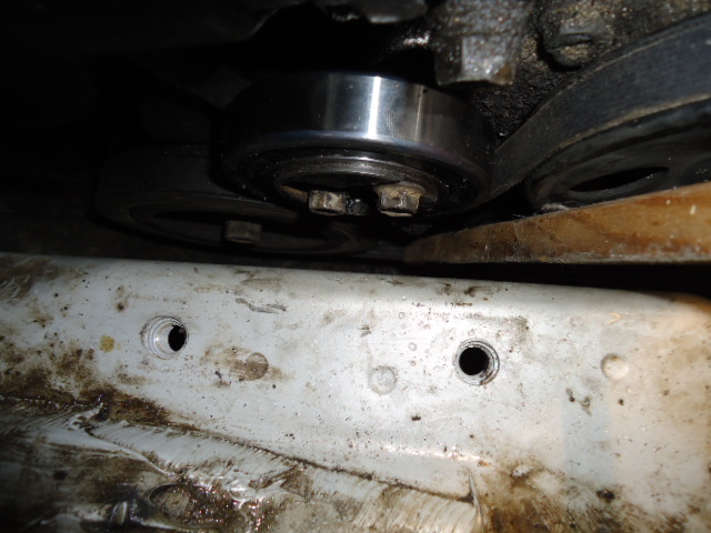

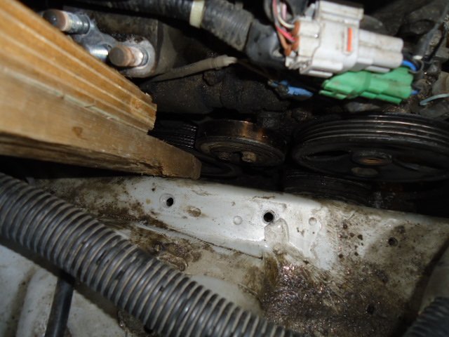

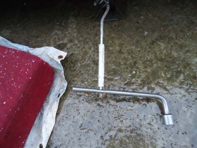

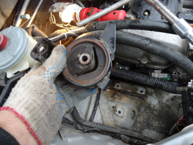

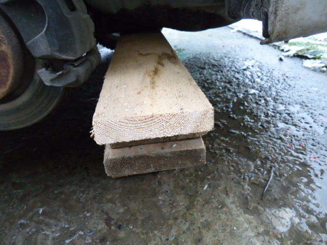

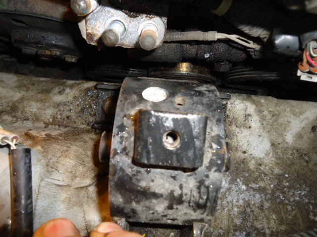

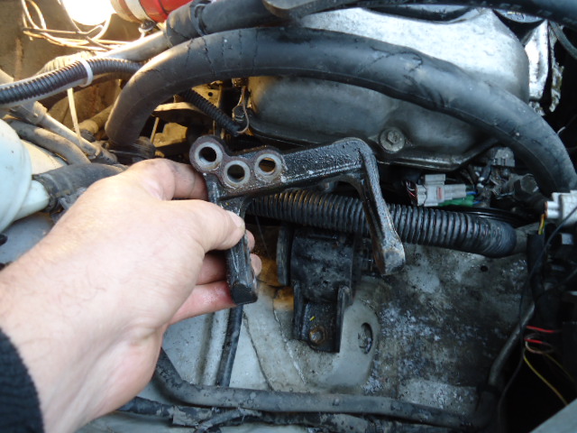

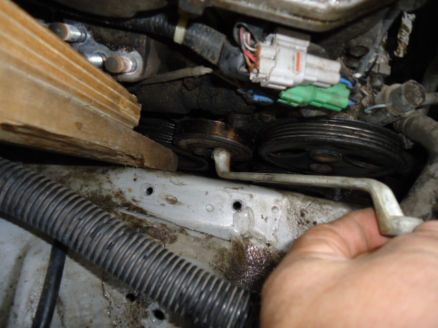

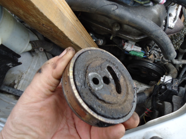

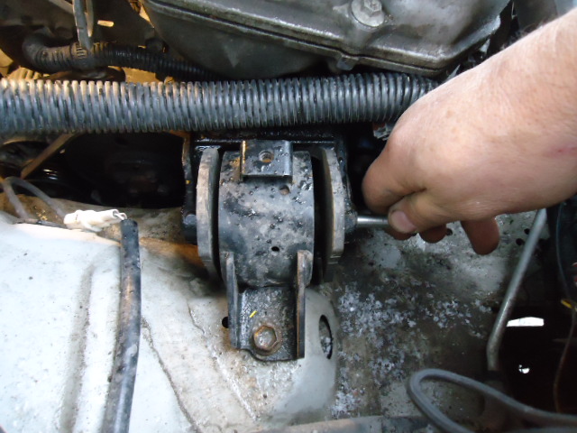

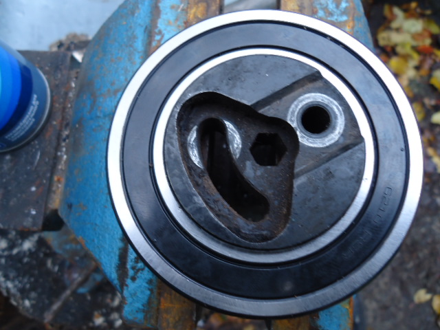

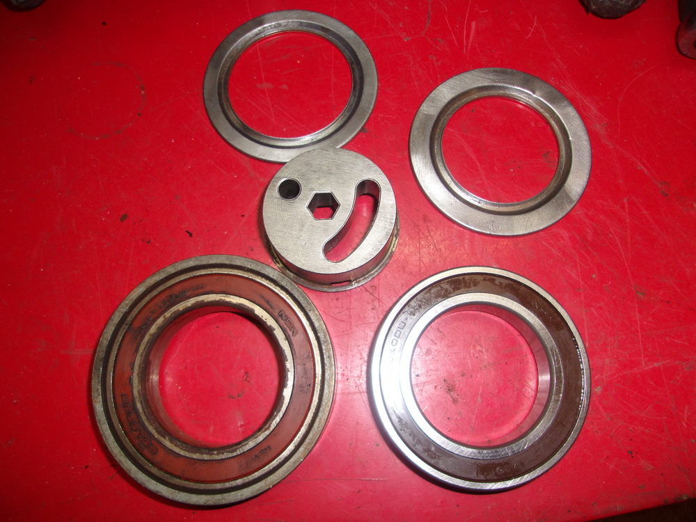

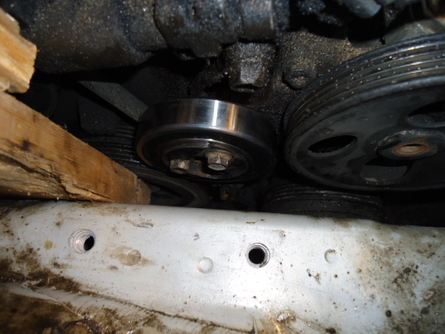

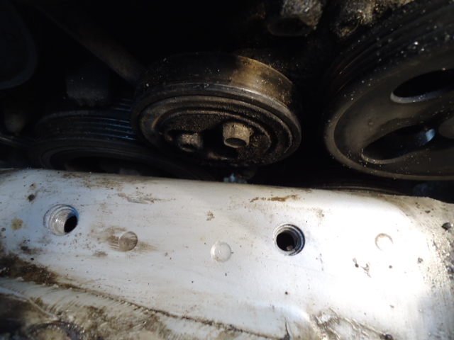

Снимаем передне колесо и подкладываем под под 2.JPG дон двига доски(широкие),можно из "ямы" или на эстакаде(снимать колесо тогда не нужно,а домкрат с доской под поддон), 1.JPG Кстати,что бы легче крутить,на крючок надеваем кусок трубки на "16"(металлопластик водопроводный),откручиваем головкой на "14" 2 гайки крепления опоры к двигателю(одну оставить) 3.JPG ,домкрат чуть опустить до упора досок в поддон и начать откручивать 3ю гайку крепления к двигателю,одновременно контролируя пальцем на резьбе рядом шпильки,в какую сторону движется шпилька(если вниз,то ещё чуть опустить домкрат,короче шпилька не должна двигаться,а гайка должна легко открутиться(достигнуто равновесие) 4.JPG , откручиваем и вынимаем длинный болт, 9.JPG 5.JPG снимаем скобу, 6.JPG и откручиваем саму подушку, 7.JPG 8.JPG начинаем подъём домкратом (дозированно),до появления ролика над рамой на треть, 10.JPG чуть отодвигаем двигатель (от себя) для удобства работы 11.JPG и фиксируем 12.JPG и накидным на "12" откручиваем ролик. 13.JPG 14.JPG Он состоит: наружное кольцо,надето на подшипник "нагревом" (диаметр наружний 88мм,ширина 19мм ) 15.JPG 16.JPG 17.JPG 18.JPG 2х щёчек.подшипника NSK 6010 и эксцентрика. 19.JPG 20.JPG Выдавливаем на тисах эксцентрик,с одной стороны ставим головку на "32" а с другой,две головки на "17" (эксцентрик имеет с наружней стороны буртик:обязательно его прочищаем для плотной посадки)
balser
15 Февраль 2013
1,416
622
Сургут ХМАО-Югра

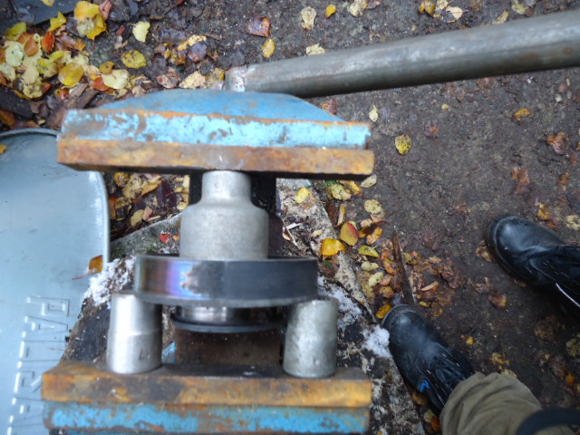

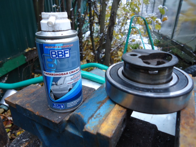

21.JPG 22.JPG Смазываем силиконовой смазкой посадочное место эксцентрика и на тисах запрессовываем новый подшипник 23.JPG 24.JPG 25.JPG ставим натяжной на место, 26.JPG заправляем ремень (сначала надеваем на шкив кондея,после шкив двига,гур и в последнюю очередь заправляем под натяжной,предварительно подняв его) 28.JPG шестигранником на "10" крутим ролик и натягиваем ремень, закрепляем накидным на "12"(контролируя натяжение ремня в районе нижней ветви:шкив двига-шкив кондея нажимая палочкой) 29.JPG дальше сборка в обратном порядке:подушка,скоба,длинный болт и т.д.и т.п. Подшипник 6210 подходит идеально.Всем удачи в ремонте![DOUBLEPOST=1444623268,1444589646][/DOUBLEPOST]

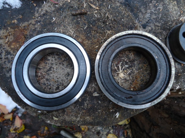

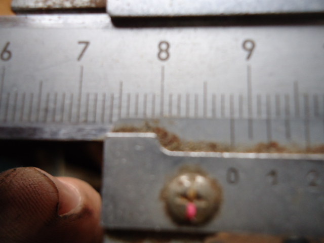

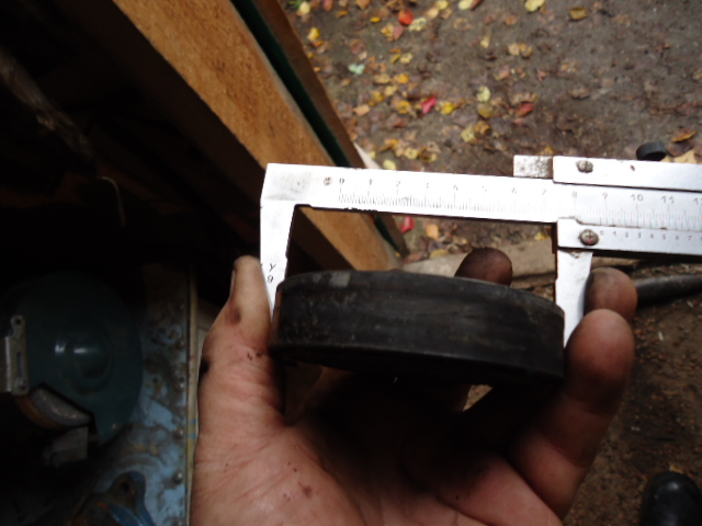

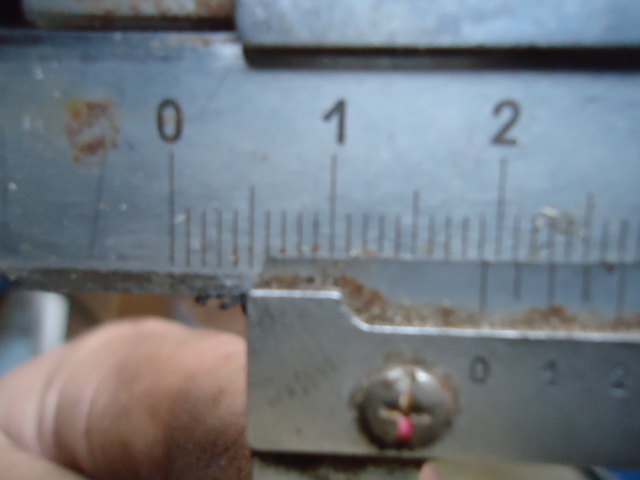

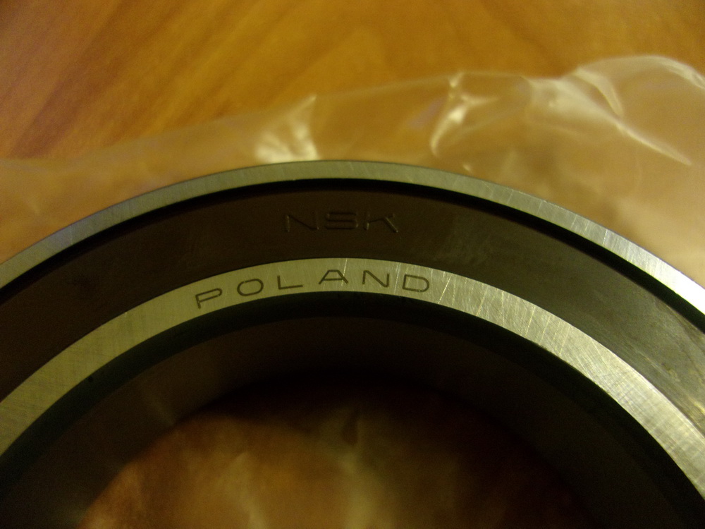

Ну, вот получил свой заказанный подшипник NSK-RHP 6010-ddu. И расстроился... :(
Что-то до начала работ я не удосужился измерить размеры родного ролика, а на цифры на форуме не обратил внимания. Почему-то я был уверен, что родной подшипник 6010 имеет диаметр 80мм, а тот, что тут на форумах предлагали, 6210 - 88-90мм. Поэтому решил сделать все "как надо", и заказал 6010, чтоб все было "как в оригинале". А он пришел и только теперь я понял, что родной подшипник имеет диаметр больше, чем тот, что я получил новый. Родной - 88мм на 19 шириной, а этот 80 на 16. К тому же он оказался польского производства (о польских подшипниках я плохого мнения еще со времени, когда на стиральной машине за год трижды их поменял, пока не поставил российский). Покупайте NSK, а не NSK-RHP!!!
Посмотреть вложение 83959 Посмотреть вложение 83960 Посмотреть вложение 83961 Посмотреть вложение 83962
Ну и что теперь делать? В первый момент подумал, что мне подсунули не тот подшипник, а потом понял, что 6010 в оригинале имеет не те размеры, что 6010 новый, поставляемый нынче. Т.е. все же надо было заказыавть 6210. Этот меньше и по диаметру, и по ширине - малый запас а по возможности регулировки натяжения ремня, да и ширина без запаса по отношению к ширине ремня.
И что же делать теперь? Подшипник назад не примут, т.к. под заказ был (900 рублёв отдал).
Буду, наверное, заказывать другой, 6210.
А я начистил втулку и крыши... как новый был бы :([DOUBLEPOST=1441477962,1441476510][/DOUBLEPOST]Заказал NTN-SNR 6210ZZ.
Мож кому нужен NSK-RHP 6010-ddu?

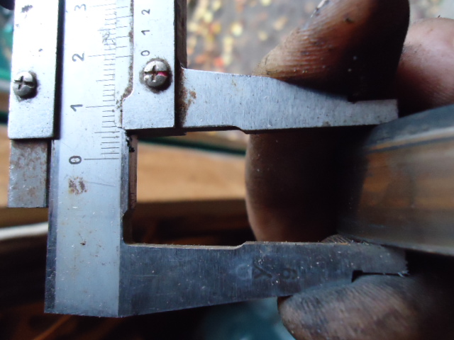

Обойму наружнюю выпресуйте из старого и наденьте, "нагрев", на новый подшипник[DOUBLEPOST=1444624606][/DOUBLEPOST]Вот полностью разобранный родной "натяж": DSC02063.JPG Обойма:ширина -19мм,диаметр наружний-88мм,толщина стенки-4мм.Подшипник 6010:диаметр наружний-80мм,ширина-16мм(такая ширина нужна для закрепления вторых щёчек),диаметр внутр.-50мм.Так что подходит и 6010 и 6210.

Можно с любым домкратом (если конечно не не жигулевский, который сбоку ставится). Только дощечку под картер подложи, чтобы не продавить.
