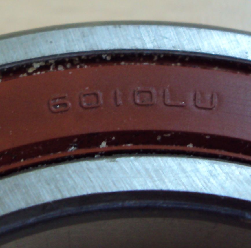

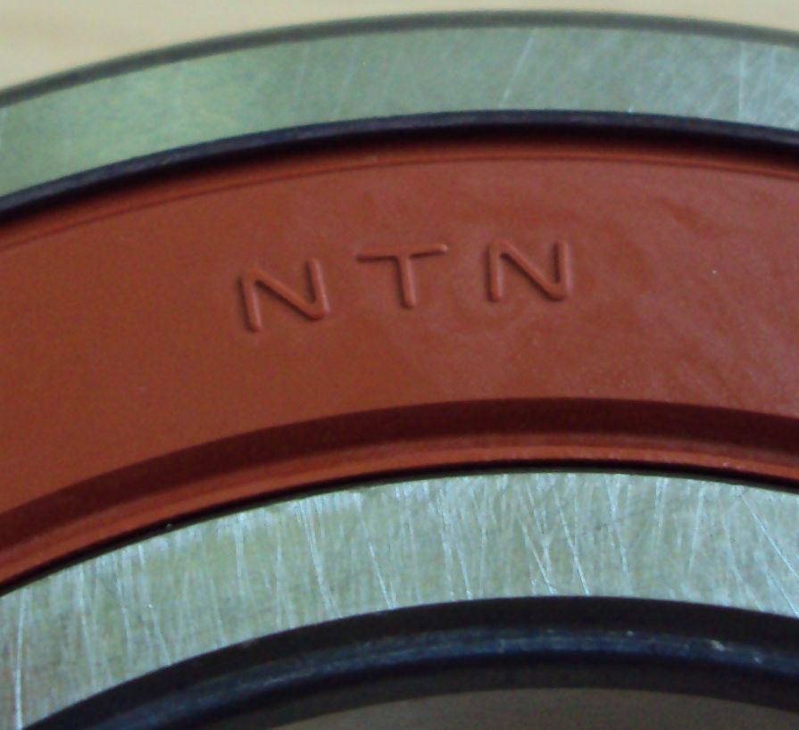

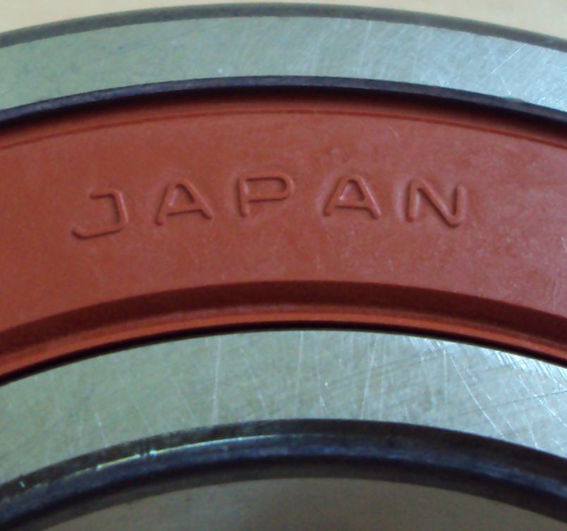

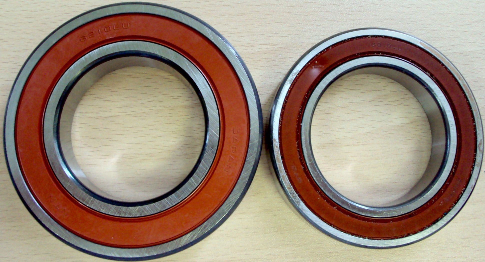

Вот сейчас забрал на складе взял два, благо бесплатно но ставить буду 6210.
Посмотреть вложение 84258 Посмотреть вложение 84259 Посмотреть вложение 84260 Посмотреть вложение 84261 Посмотреть вложение 84262 Посмотреть вложение 84202
(Компания NTN Corp. (Япония) была основана в 1918 году. Сегодня – это второй по величине в Японии производитель подшипников с самым широким ассортиментом подшипников. Компания известна своей широкой линейкой миниатюрных и приборных подшипников.)
Взял NTN думаю надежней они хотя у нас только они и NSK. С металлическими крышками не стал брать, ибо вот эти каучуковые манжеты это отличная защита от пыли и загрязнений. Время покажет!?

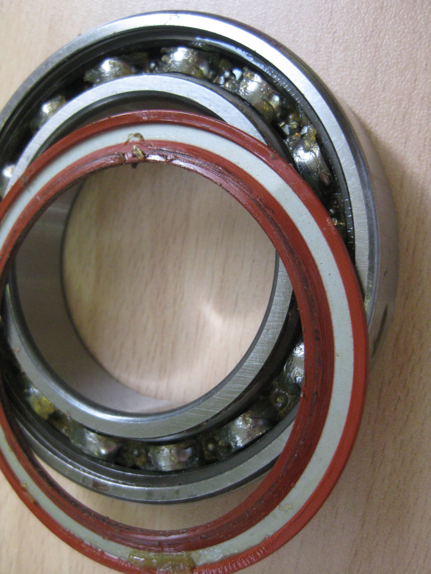

Цена в рознице около 1000р[DOUBLEPOST=1441800032,1441787048][/DOUBLEPOST] Посмотреть вложение 84263
Вот вскрыл 6010, крышки оказывается металлические с резиновыми уплотнениями, остальное сами видите.[DOUBLEPOST=1441800090]
Вот вскрыл 6010, крышки оказывается металлические с резиновыми уплотнениями, остальное сами видите. Думаю 100% защита от влаги и пыли
Вот я писал ранее пост

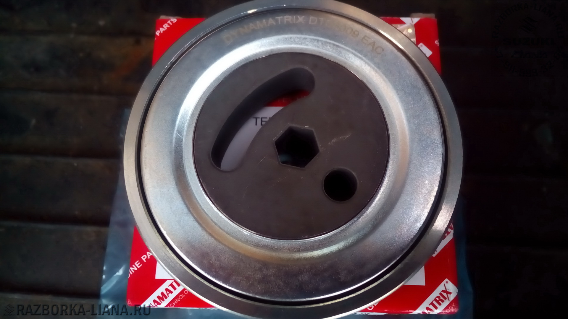

Комрады, нашел на экзисте вот такой ролик в сборе:
Dynamatrix DT66009
аж за 856 рублей. Что думаете? Без гаража перепрессовывать подшипник нечем и негде...

Не прокатило (с)
Экзист облажался с Динаматриксом.
Заказал, на картинке у них - то же самое, что и вот тута.
А в коробке - хорошо еще проверил! - ролик без крепежного отверстия (дырки).
Т.е. полукруглый паз для фиксации - есть, шестигранное для натяжения - есть, а собственно крепежной дырки - нет, от слова совсем. Уроды, только зря время потерял на них. Пришлось купить LYNXAUTO pb5073, он правда дороже, зато был в наличии в Руси и встал как родной.

Значит не тот артикул заказывали или пересортица у поставщика была.
У меня есть такой ролик, и все с ним нормально - фото выше выкладывал
tushkan
5 Ноябрь 2019
Suzuki Liana 1.6 AWD AT
Заказывал DT66009, как и писал.
И на картинке именно то, что у вас.
Видимо, в экзисте что-то пошло не так...

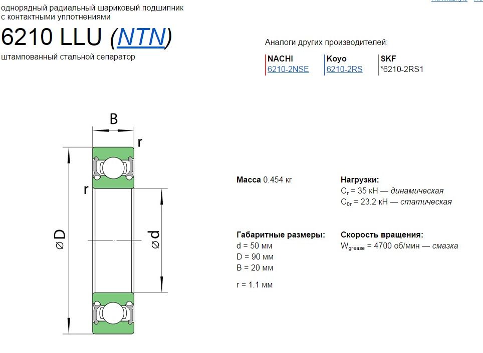

Хотелось бы поставить точку в спорах 6010 или 6210. Перестаньте считать дураками инженеров на заводе! Тем более - японцев! Положен 6010 + наружное кольцо из черняшки , потому что, тыльная сторона ремня должна вращать ролик ,а не скользить по нему ( причём при любой температуре и влажности). А притулив 6210 получаем зеркальную поверхность из углеродистой стали по которой подуставший ремень скользит , издавая при этом адский свист ( особенно по холоду) . И не убрать это ни натяжкой, ни "антискрипом".
Друппи
12 Август 2017
Liana 1.6 2WD 2001, хэтчбек
Приветствую, мужчины!
А можно поставить не 62102RSC3, а 6210DDUCM?
У DDUCM сколько оборотов максимально?
Просто C3 долго везти будут, а DDUCM есть в наличии.
