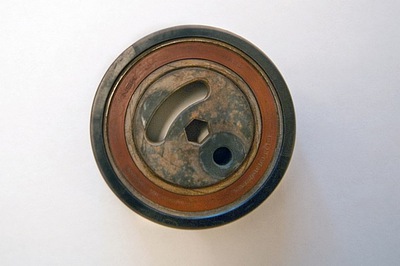

Добавлю свой отчет.
Вчера меняли подшипник на сабже.
Купил 6210rs самарского какого-то завода за 185 рублей. Японские Koyo предлагали аж за 700 с лишим, но изучив внешний вид я не повелся. По совету, проверил наличие смазки на шариках под защитным кожухом.
Замена - это было интересно. Прежний хозяин пытался поменять, но только гайку "замучал" и менять не стал.
Итак, машина на подъемнике. Сняли воздушный фильтр с корпусом целиком.
Сняли правое колесо, пластиковую защиту там же. Под движок поставили табурет и сняв крепления двигателя со стороны правого колеса опускаем машину, так чтобы мотор приземлился на табурет и при этом поднялся. Т.о. появляется большем места для маневра с роликом.
Дальше, открутили ролик. Вертикальным прессом удалили со старого (у меня был NSK 6010DU2,мэйдинжапан) эксцентрик и запресовали его в новый. Установили новый. ВАЖНО после установки нового ролика сразу отрегулировать натяжение ремня с роликом пока туда можно более или менее свободно подлезть.
Поднимаем чуток машину на подъемнике, вешаем мотор на крепление, ставим воздухан на место.
После того как мотор прикручен, вешаем обратно локер и правое колесо. Заводим, проверяем работу ГУРа, прогреваем до рабочей темп-ры и наблюдаем отсутствие шума - мне пришлось выходить из машины и слушать, т.к. работу было мотора было видно только по стрелке тахометра - пакостный шум от жужжащего подшипника улетучился :)

Aliknsk
Ответ: Скрип натяжного ролика ремня кондиционера.
т.е. я в своем натяжном ролике сам могу поменять подшипник по методу, описанному сдесь? Дабы не платить 4к р, а купив исключительно подшипник 6210. ? все верно?
Х
ХулиGAN
ну как бы да, все правильно думаете.
P.s. сам не занимался, но по описанию все сходиться к этому.
в прошлом году столкнулся с этим. делал сам.
крайне неудобно ремень натягивать, т.к. места маловато. Пластиковую защиту справа снять придётся, иначе до нижнего болта не добраться.
Где-то на форуме было описано, что снять колесо надо и поддомкратить двигатель. Решил обойтись без этого. Спомощью нехитрых инструментов и какой-то матери за час управился.
Ролик на бвух болтах на 10 крепится, один из которых служит для натяжения.
НО, приготовьте заранее шестигранник на 8 и на 10(точно не помню какой необходим) для того, чтобы генератор ослабить.
Удачного ремонта!!!;)
