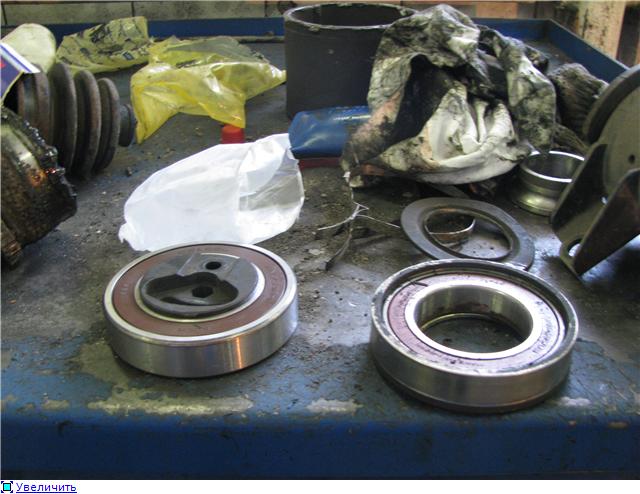

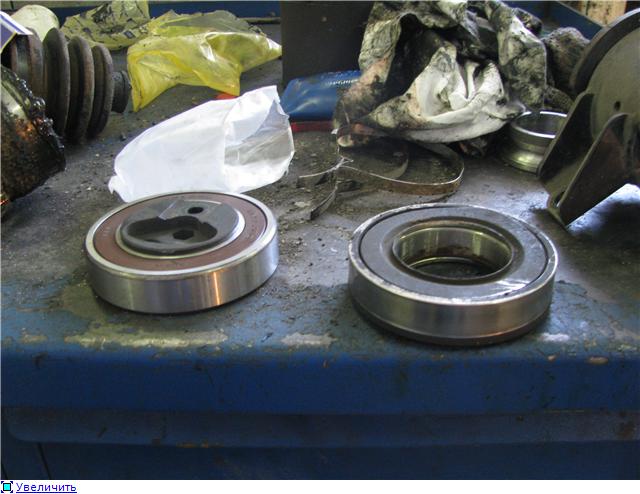

Эгей! всем привет!
Заменил скрипящий NSK 6010DDU(CM), на новый NSK 6210 DDU(CM), нашелся в наличии в магазине подшипников.
6210 действительно бОльше и не требуется шкив в который вставляет подшипник.
Но, есть один ньюанс, 6210 от грязи, защищяют только резиновые защитки(красного цвета на фото)
Тогда как 6010, вставляется в шкив и защищен, кроме резинок, корпусом шкива, металлическими пластинами с двух сторон.
Неизвестно как долго будет работать новый, может забиться грязью, а может и нет.
Были оба в наличии, но взял 6210, если бы выбирал второй раз.
Взял бы 6010. :)
Фоты двух подшипников рядом:
