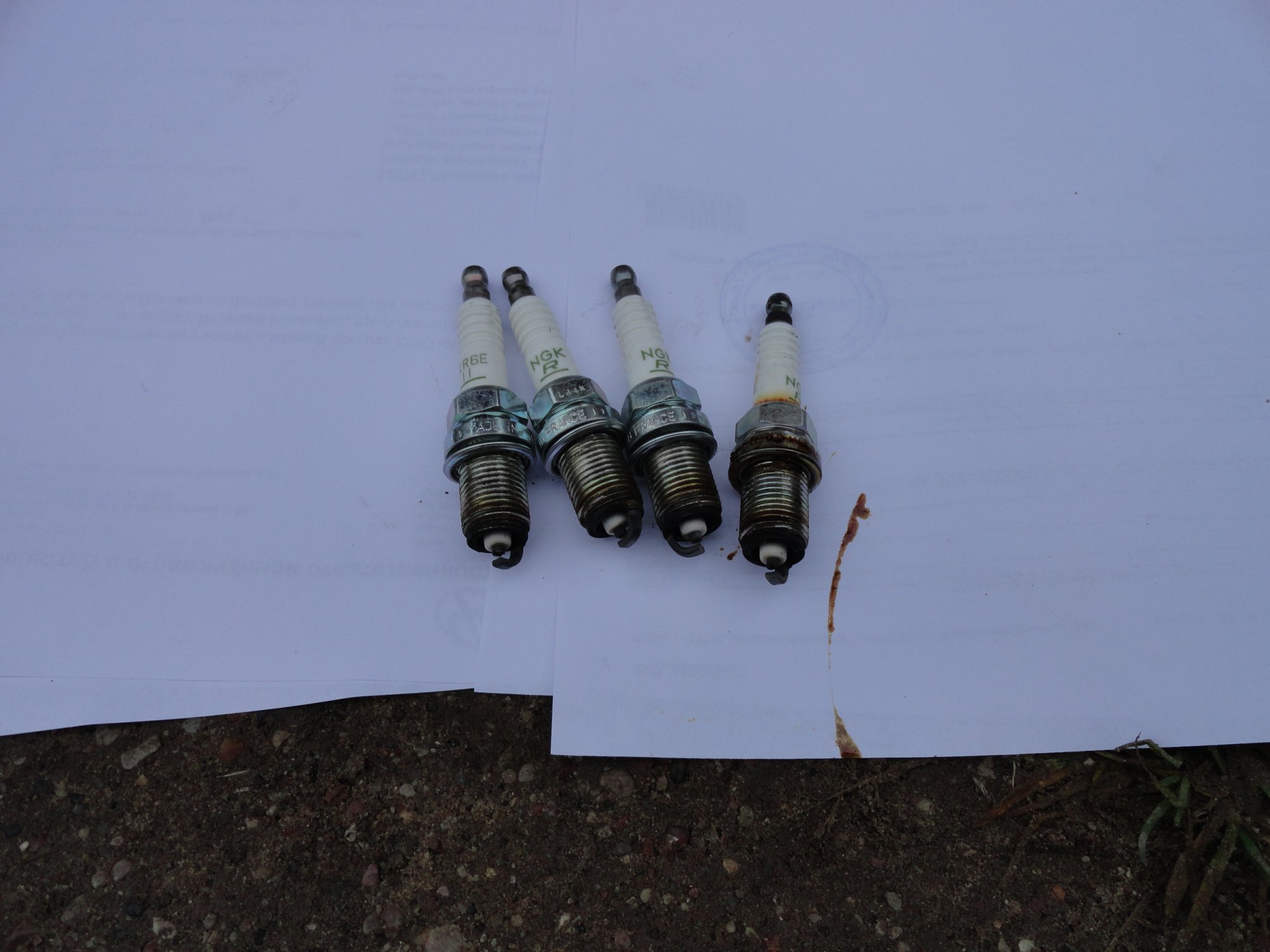

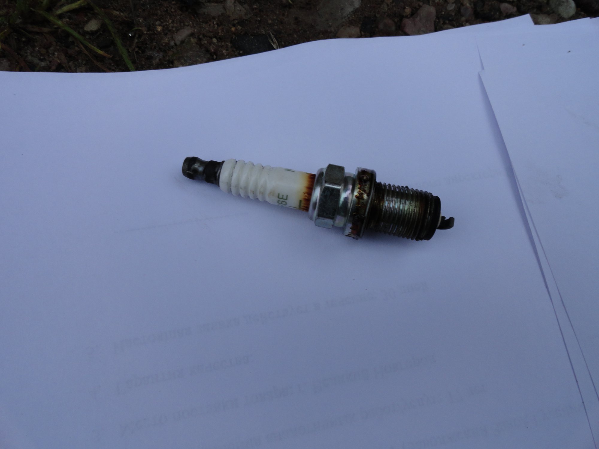

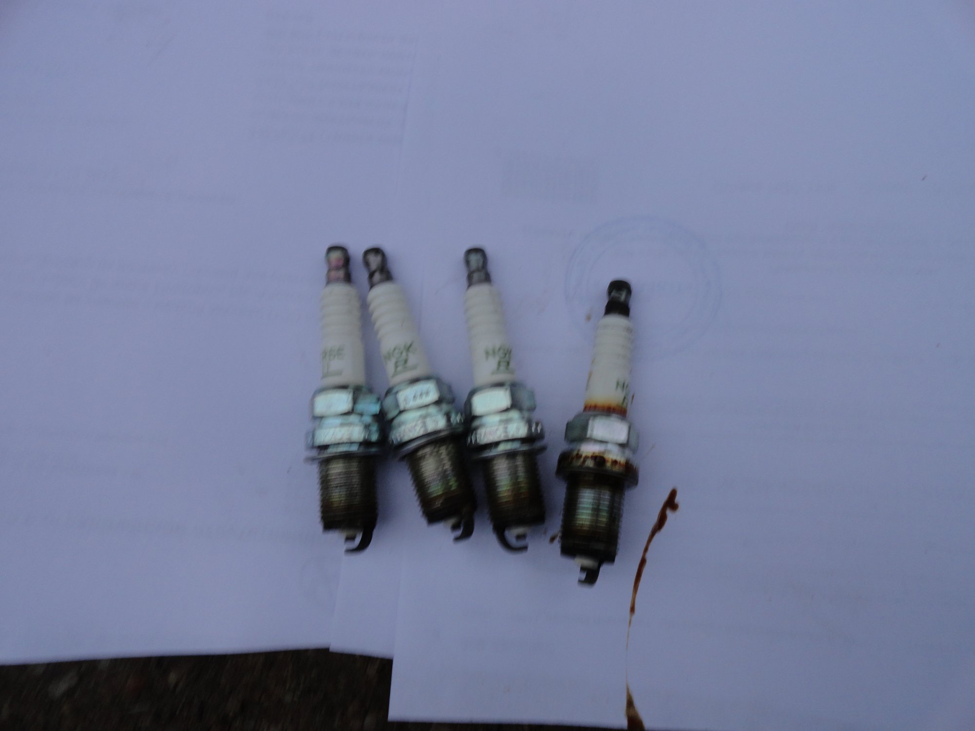

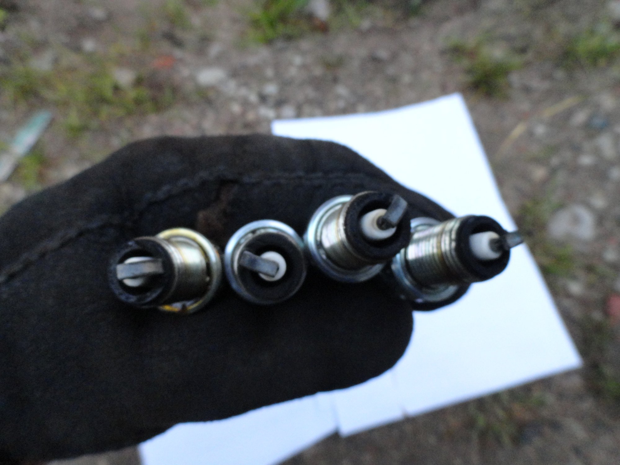

180000 пробег, надо менять масло, последняя смена на 170000. Проверил щуп - меньше минимума! Тут же долил до обычной нормы 1,5 литра!!! Раньше от смены до смены не более 0,5 литра доливал, а то и не доливал вовсе.
Посмотрел свечи, вот результат.
[DOUBLEPOST=1447013100,1447013035][/DOUBLEPOST]еще фотки[DOUBLEPOST=1447013215][/DOUBLEPOST]Какие будут советы?

По фото на свечах масла не видно... Может я не вижу?
При пуске на холодную сизый дым бывает? Или сизый дым при торможении двигателем?
Компрессию желательно грянуть и давление во впускном на холостых...
На кронштейне маслофильтра не подтекает?
Archi09
16 Октябрь 2013
Новгород Великий
Сузуки Лиана, 2007 года, 1,6, МТ, 2WD, хэтчбэг
При пуске не бывает, а при торможении двигателем, это надо проверять.[DOUBLEPOST=1447014010,1447013810][/DOUBLEPOST]одна свеча в масле, след на бумаге - это она прокатилась, масло видно в свечном колодце.

Свечи NGK ходят 50000-60000 км. и менять. иридиевые 80000км. При расходе 1 л/1000 км даже труба выхлопная не закоптится. Зависит от очень многих условий.Даже если забит воздушный фильтр расход масла увеличится.
и не увидишь.там все сгорает, если расход меньше 3л/1000км.
Сними клапанную крышку и поменяй прокладки свечных колодцев - 11179-69G01

по поводу масла в колодце,niral правильно сказал+прокладку клап.крышки заодно (через неё может уходить масло,у меня так было).По свечам:cогласен с sav liana,что-то изоляторы слишком чистые,при сгорании масла на них будут капельки сгоревшего масла,а тут как только из коробки:только сажа.Я так думаю, сначала нужно проверить во всех проблемных местах Лианы на утечки,а после искать, как сказал niral пост#188
