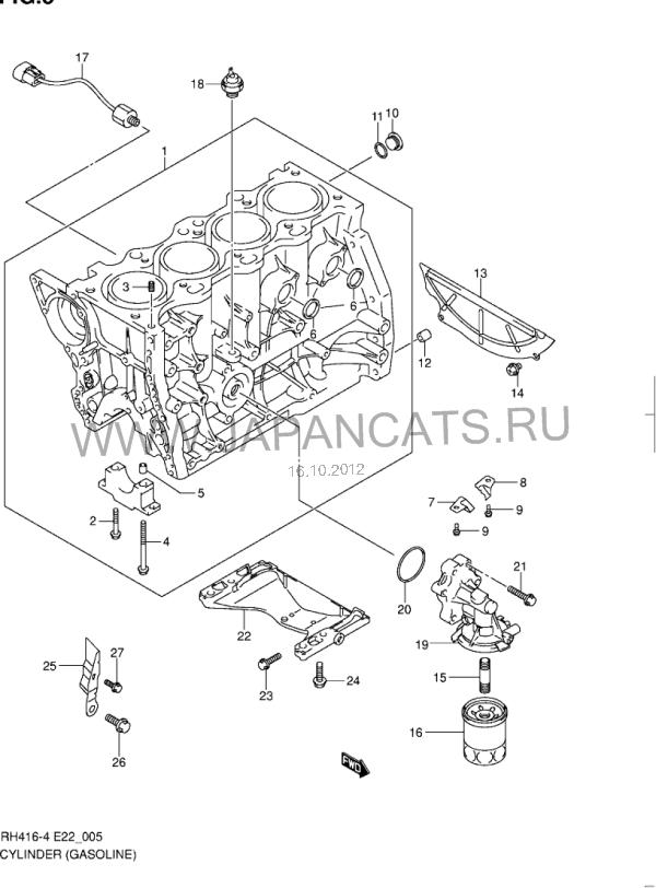

Народ помогите! дайте совет что лучше сделать. При замене прокладки (20) у меня сломался болт верхний левый, в итоге посадил на герметик и притянул двумя болтами, течь масла немного уменьшилась, но все равно течет довольно сильно, пока как кроме подъема двигателя и высверливания ничего не могу придумать, может у кого идеи будут.

Сломался болт в каком месте? Под самый корешок? керни и отверточкой плоской и пробуй выкрутить. Или в нем сверлишь сверлом 4 мм отверстие, забиваешь аккуратно квадратную каленую конусную пичку и выкручиваешь.

На 19 детали, болт 21 верхний левый, проблема осложняется тем что там очень мало места, не подлезть, как сломало еще не знаю, так как езжу на машине и трогать боюсь. Пока пришла мысль снять деталь, если осталась часть, то на нее гайку посадить на поксипол, а затем выкрутить, хорошо бы сваркой, но я варил 2 раза в жизни и боюсь не так попаду. А засверлить, так там надо бы бор машинку воздушную.

Ещё можно попробовать снять деталь 19 и фильтр прикручивать горизонтально с помощью детали 15, как на Suzuki Jimny. Если фильтр не пролезет из-за выпускного коллектора, то можно использовать фильтр от Тоёты, т.к. он короче, либо от дэу матиз, который ещё короче.
Спасибо за идею! Буду держать ее в резерве, на случай если все пойдет не так. Еще подготовлю две гайки попрошу сделать тонкими, если их накрутить на обломок, то по идее должно выкрутить. Утешает одно, что болт сломало когда закручивали, значит он должен пойти обратно.

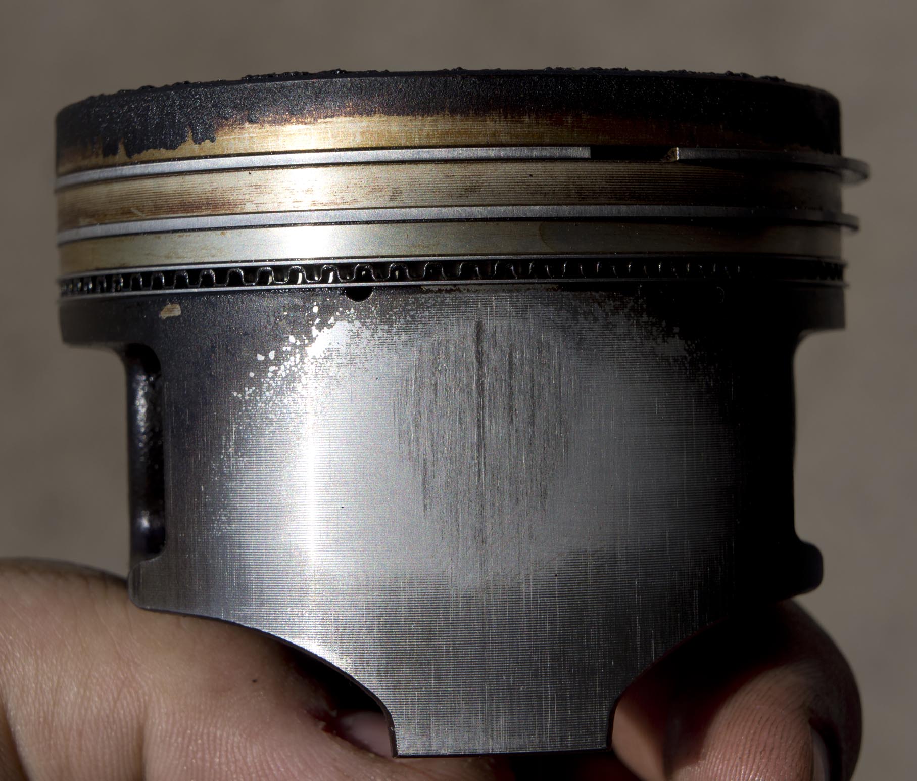

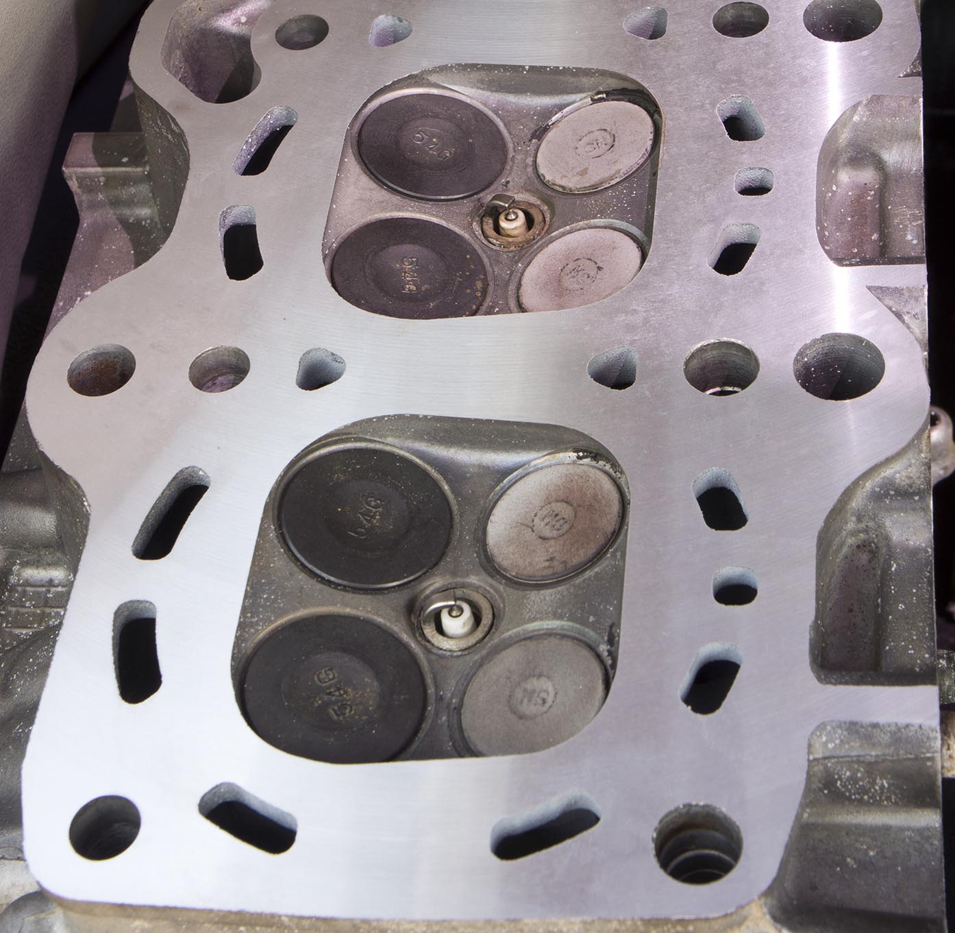

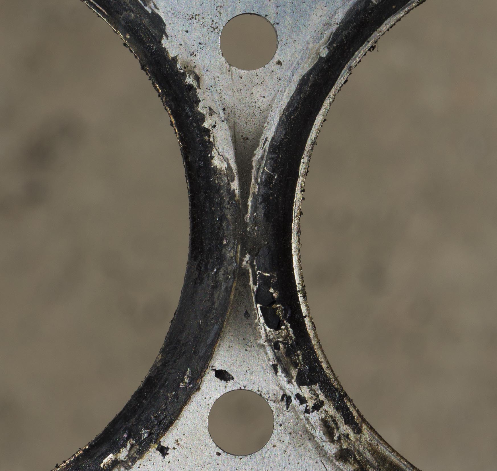

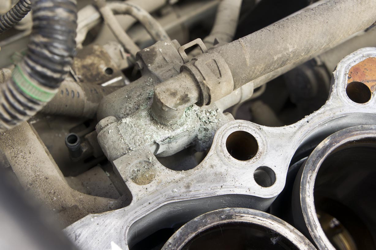

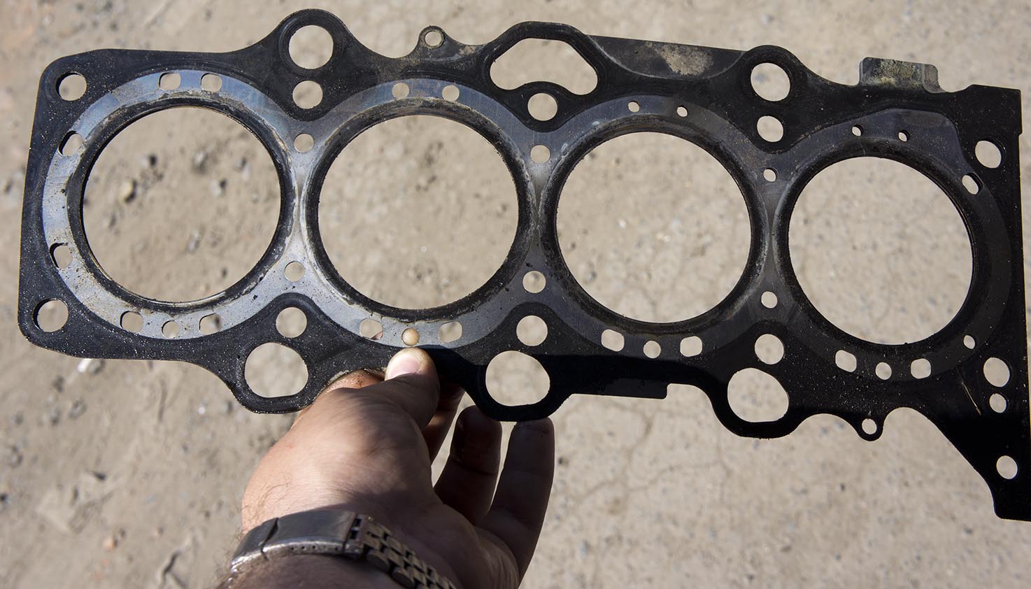

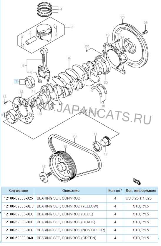

Меняю прокладку ГБЦ (головку опрессовали - ОК, шлифанули), попутно - ремни кондея и гены, ролик, лобовой сальник, маслосъёмные колпачки (свечи, масло, аннтифриз..).Т.к. определенный "масложор" присутствовал, сервисмены предложили за вменяемые деньги поменять кольца и вкладыши шатунов (заодно). С кольцами разобрался. Со вкладышами: На родных маркировка цветовая отсутствует, номер непонятный выбит D4K-A. Я так понимаю это селективная сборка (сервис-мануал не под рукой). мужики подскажите, какие покупать?? бесцветные??

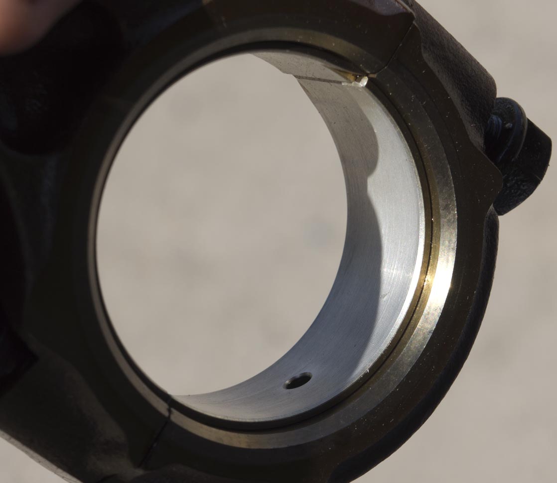

UPD: посмотрел Книгу и нашел нужную таблицу. Циферка на шатуне обозначает посадочный размер, буквы на коленвале - диаметр шейки. Маркировка на всех шатунах "2", на коленвале выбито "В В В В", что соответствует "NON COLOR". Опять вопрос - покупать "бесцветные" или с учетом износа шеек коленвала "YELLOW" (они чуть толще)?
UPD2: "Yellow" все равно в наличии 1 шт.. беру "бесцветные"

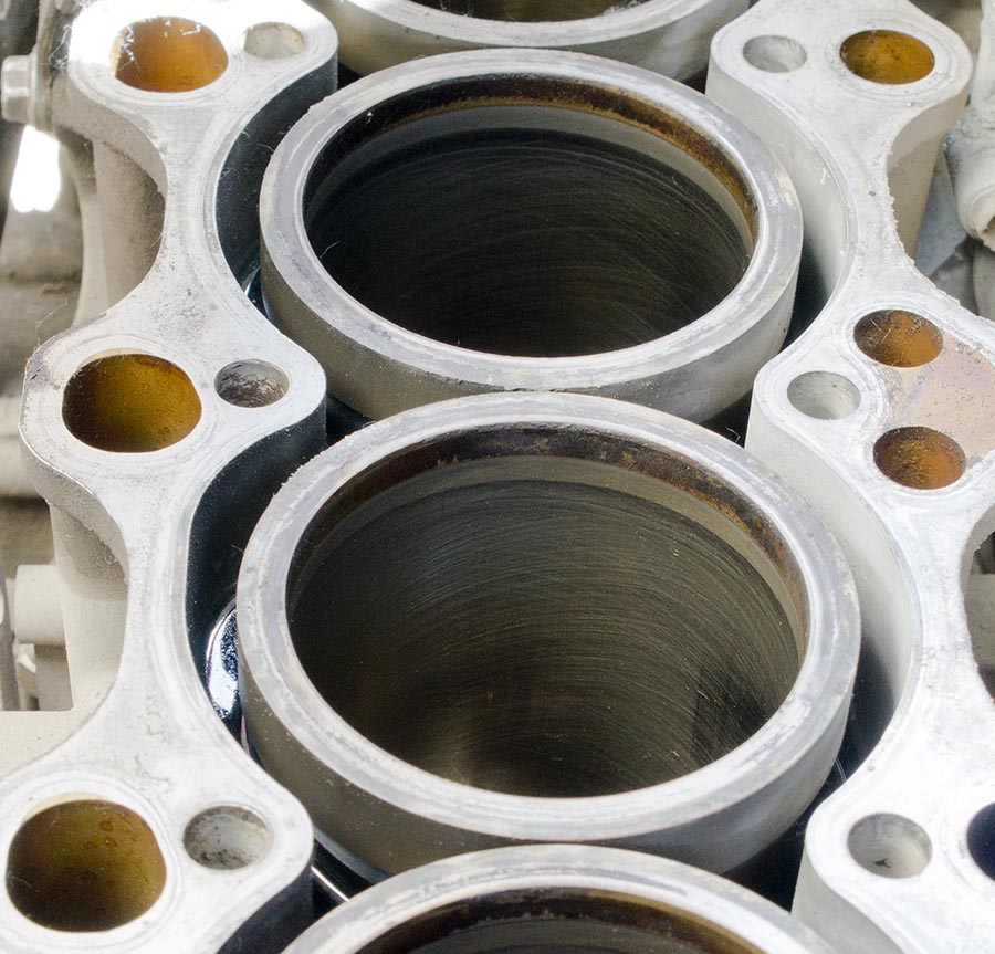

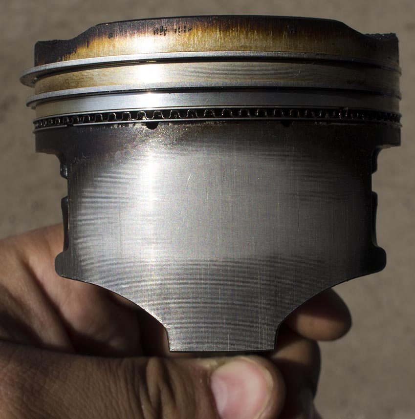

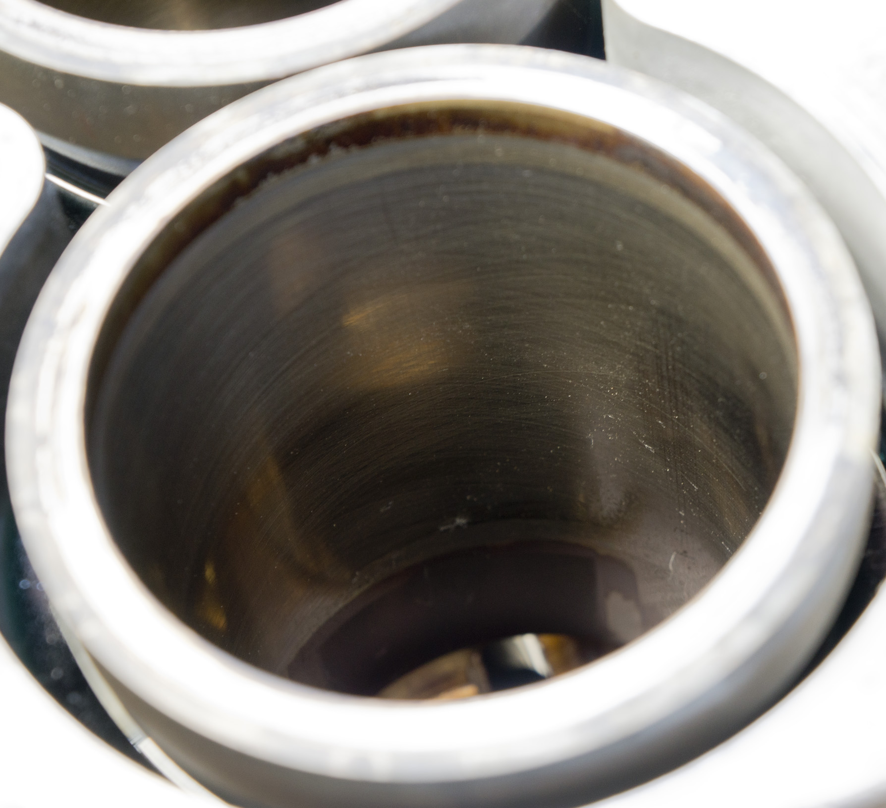

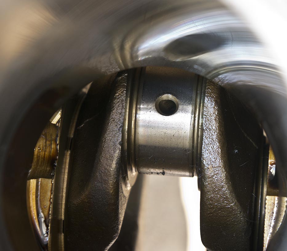

Пробег 189т.к. Уходило масло 2л на 7,5т.к.(куда-неизвестно) Последние 2 года лил Castrol Magnatec 5w40. На цилиндрах ступеньки на ощупь нет. Головка после шлифовки. На коленвале видна пыль ( не дотянулся рукой, чтобы протереть), а так поверхность в идеале. Фотографировал самый "плохой" - 2-й поршень. На фото видно где пробивало прокладку. Один из патрубков (на фото) был засыпан окислами алюминия, почему так, что с ним делать и чем это грозит - не понимаю пока.

Так что с кольцами и вкладышами? Надо их менять или не надо?

Лично я не моторист. Но, думаю, вкладыши вообще как новые. Колечки в принципе тоже (не залегли, толщина на вид адекватная). Куплено и то и то (и будет поменяно).

Здорово, если после такого пробега следы хона остались ! Внимательно осмотрите тот цилиндр на предмет задиров,поршень которого на фото !

Все цилиндры без задиров, только во втором и на голове, и на блоке, и на поршне - кокса больше всего. Из него, кстати, газы через прокладку прорывались. И, когда, потихоньку стал умирать датчик положения коленвала (в мае), машина писала "P0302 Обнаружены пропуски зажигания в цилиндре №2" и "P0335 Ошибка датчика положения коленвала"A"

День добрый! Решил проблему обломанного болта, оказалось проще чем казалось. Купил новые болты, гайки, двукомпонентный пластилин (холодная сварка), новую прокладку. Снял это дело, в гайку заложил пластилин и на обломок накрутил, подождал пока сварка встанет и без проблем выкрутил обломок. Сразу проработал вопрос про закручивание фильтра горизонтально, думаю что это практически невозможно, так как помимо выхлопного коллектора будет мешать компрессор гур/кондей.
