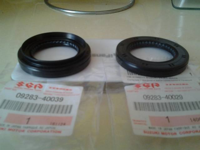

Всем привет.
Пришла пора менять сальник заднего редуктора , левый. По ВИНу пробивается 09283-35052, он же сальник переднего редуктора ! левый. Т.е что передний, что задний слева одинаковые. Или что то не так понял?[DOUBLEPOST=1406203724,1406197760][/DOUBLEPOST]
Вроде как уже писали на предыдущих станицах:
Так вот пишут передний ПРАВЫЙ, задний ЛЕВЫЙ одинаковые, а у меня получается передний ЛЕВЫЙ, задний
ЛЕВЫЙ одинаковые, и скорее всего так правильнее, валы то в одну сторону крутятся.

Ладно, спрошу по другому, у меня подтекает левый сальник заднего редуктора, это если смотреть по ходу машины. Я заказал 09283-35052, это правильно или нужен другой? А то получится , что разберу, он не подойдет и потом жди неделю. Спасибо.

у меня подтекает левый сальник заднего редуктора, это если смотреть по ходу машины. Я заказал 09283-35052, это правильно или нужен другой? .
Менял сегодня левый задний сальник , под рукой были сальники переднего редуктора . Подошёл сальник 09283-40039 ,маркировка на самом сальнике AH2386N . Маркировка старого AH2386L . Новый отличается наличием юбки . Заодно оборвал провод датчика АБС :(:(:(
Машина 2010 года , шрус не на фланце .
tzant
16 Февраль 2012
562
Suzuki Grand Vitara 2.0 AT
На пробеге 69000 менял левый задний. Номер брал 09283-40039
Андрон68
27 Декабрь 2014
suzuki-escudo 2008 v-2,4
На передний редуктор справа и задний редуктор слева(на полуось), устанавливали сальники 09283-40029, новый сальник улучшенный имеет код 09283-40039
